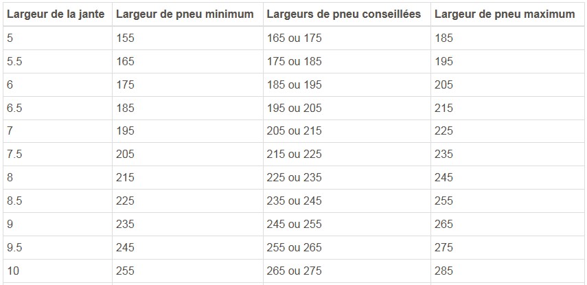

Un membre de mon forum a monté du CF2 en 175-60-14, il en est très content :ok:
Ce n'est pas le premier, donc je pense me tourner vers ça aussi (en 175 pour un bon compromis accroche/perf & conso), seulement une question:
J'avais trouvé ce tableau sur la taille de pneu à utiliser rapport à sa largeur de jante:
Le 175 serai limite pour des jantes 6" (106 s16 & rallye ph.2, saxo vts, :( , quelles peuvent être les conséquences, plus de flottement voir un déjantage ? :unsure: Ou bien c'est imperceptible et sans risque

Ça passe sans problème, ce n'est pas pire que les 165 sur les jantes en 5,5 d'origine :ok:

Pour déjanter il faut envoyer du très lourd sous gonflé !!!
Il faut vraiment le faire exprès !!!

Je monte du 205 sur des jantes en 8'' de large.
C'est sous le minimum (215), et ça se passe très bien. Même en appui maxi sur circuit. :lol:

C'est un tableau beaucoup trop théorique quoi. :wacko:

da-maye a écrit : 18 mai 2024, 14:51 C'est un tableau beaucoup trop théorique quoi. :wacko:
Non, il est très serieux.
Aller au-delà c’est un choix qui doit se pondérer.
En fonction de l’auto, de ta manière de rouler et des pneus !
Certains pneus comme le R888 est super carré de flanc.
En 185 monté sur des 5 de large, c’est super moche les flancs sont de biais rentrant, mais ça marche très bien !
Surtout avec une 205 rallye de 800kg et 110cv !
Qui roulait avec des slick en 153 (sur du 5 de large) en groupe A en 1989.
Un tel montage à l’avant sur une caterham de 150cv, danger ! Faudra le monter sur du 6 de large !
Et pour boucler, les caterham en 215 de large font 180cv minimum jantes en 8 de large à l’arrière.
Avec mes 120cv en 205, flancs à peine tendus sur les jantes en 8, je suis loin, très loin de déborder le train arrière !
Surtout avec mon gabarit de première ligne, les roues arrières posent bien par terre !
Je ne parle pas du German Look évidemment casse gueule.
