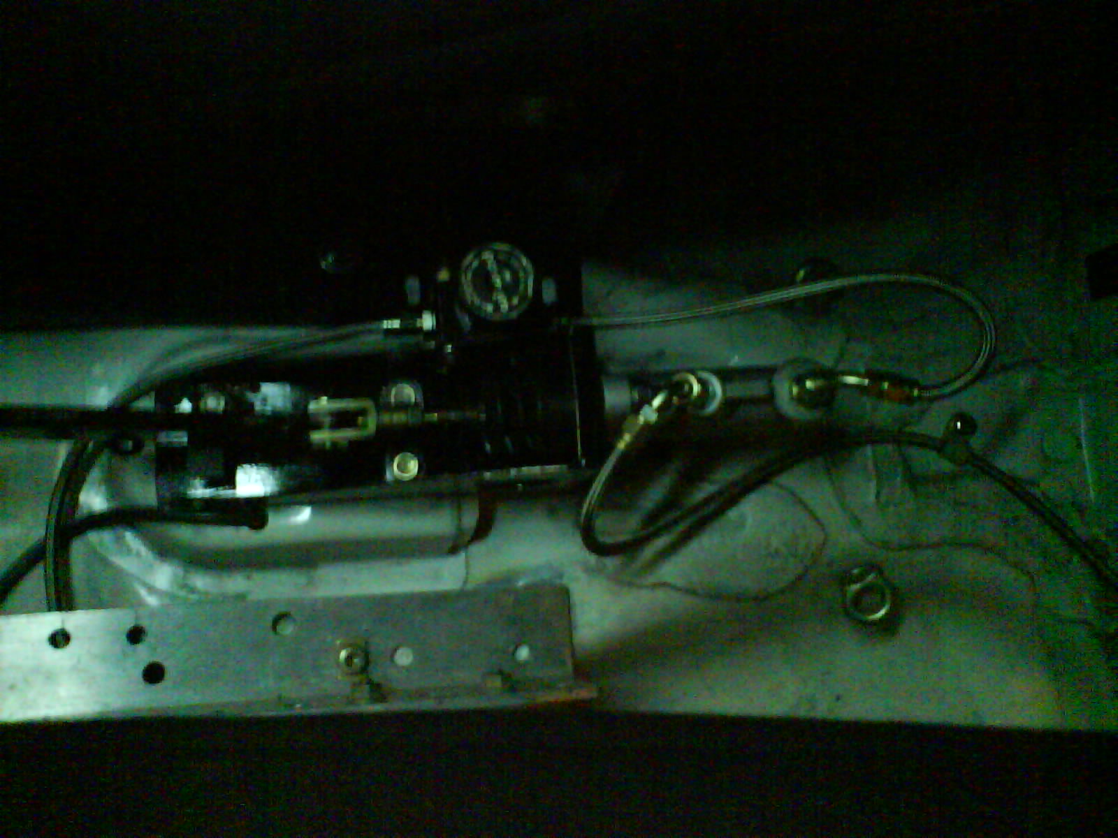

oui,c'est ca y'a du taff,je viens de finir d'assembler le circuit de freinage,après grosse perte de temps cet aprem,filetage dans le mc du fam qui a laché en serrant le dernier raccord :angry: :angry: :angry: du coup j'ai réussi à en trouver un chez bps :rolleyes: ,demain je purge :unsure: et si tout va bien,j'installe le circuit d'essence :ok:
Messages : 5292
Has thanked : 649 times
Been thanked : 662 times
Re: Mes rallyes...la F2000 page 3,new moteur en construction

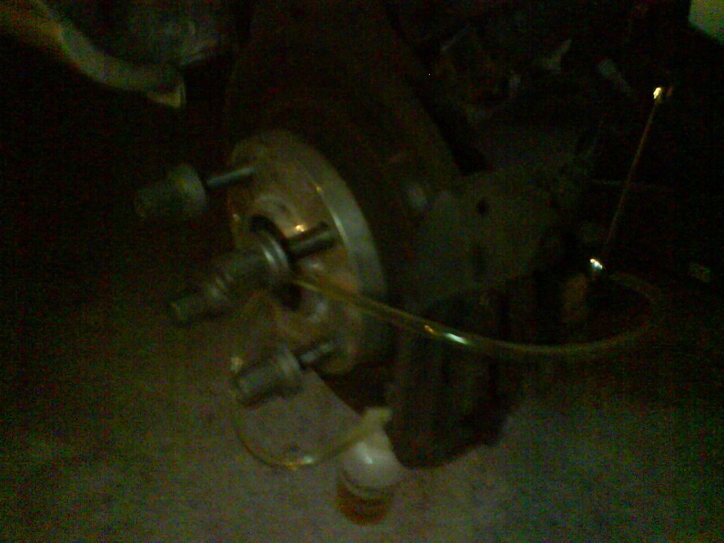

Circuit de freinage terminé :) mais ca n'a pas été sans mal :wacko: après le filetage du mc de frein à main ,je me suis retrouvé avec des fuites sur les raccords du limiteur qui pourtant étaient serré mais pas pas assez apparament :huh: ,donc épongeage du lockeed et redémontage pour tout bien ressérer <_< :angry: là ca y est ca fonctionne ,enfin je ne sais pas trop à quoi sert le limiteur en fait et comment régler la molette,si qqun a une idée,je prends :ok:
Merci à l'inventeur de ce purgeur de frein ca va nickel,le bocal est maintenu par un aimant sur le disque ou l'étrier ca ne bouge pas,c'est impec' :ok:
purgeur de freins
purgeur de freins
frein à main hydro terminé

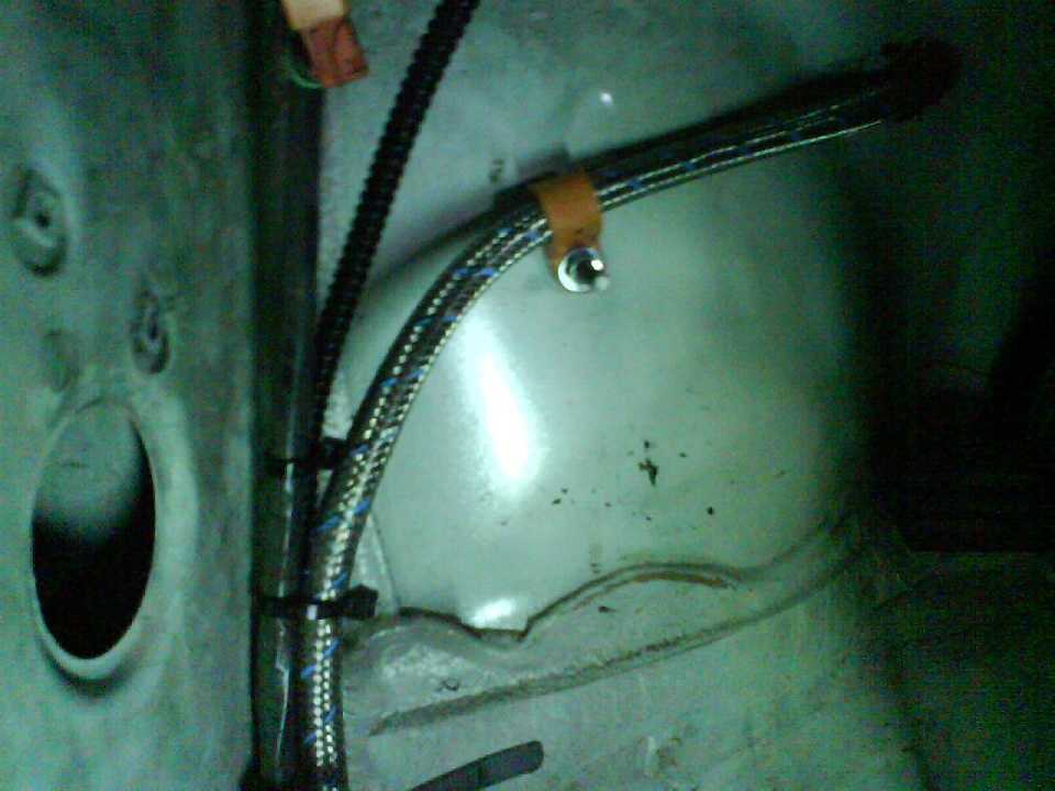

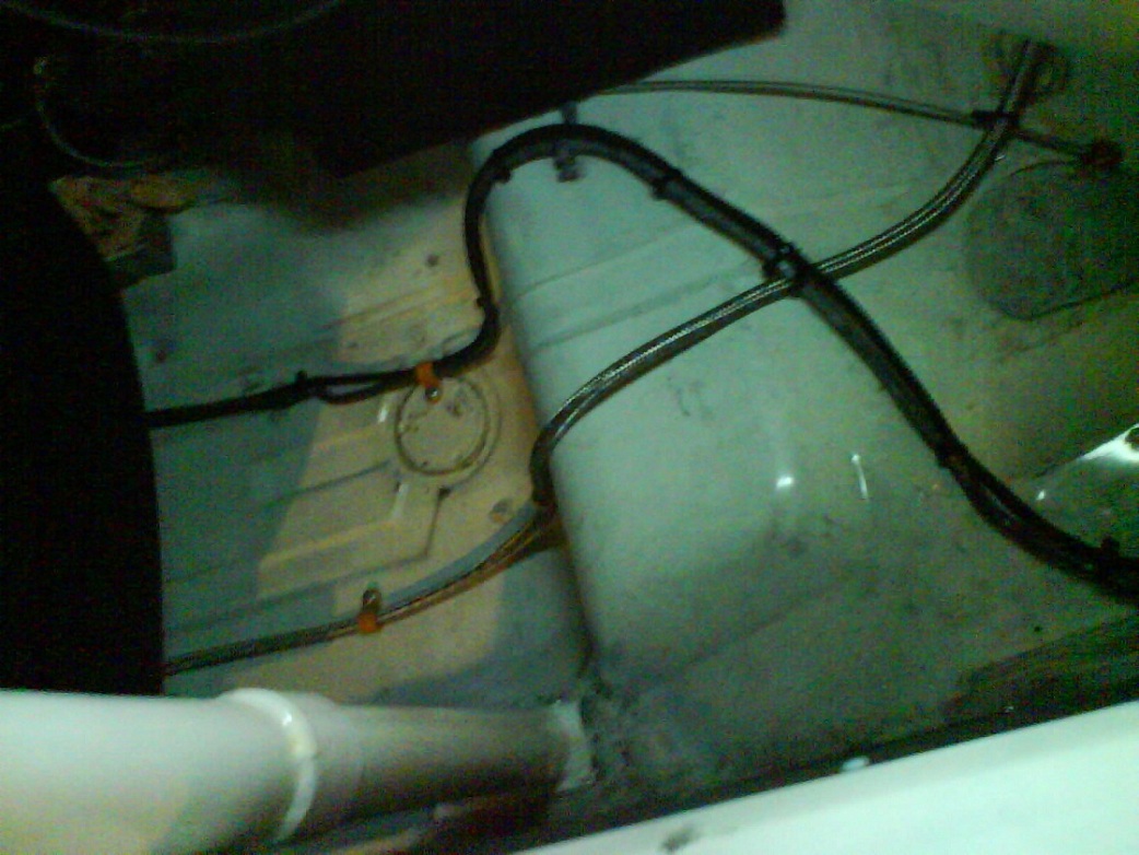

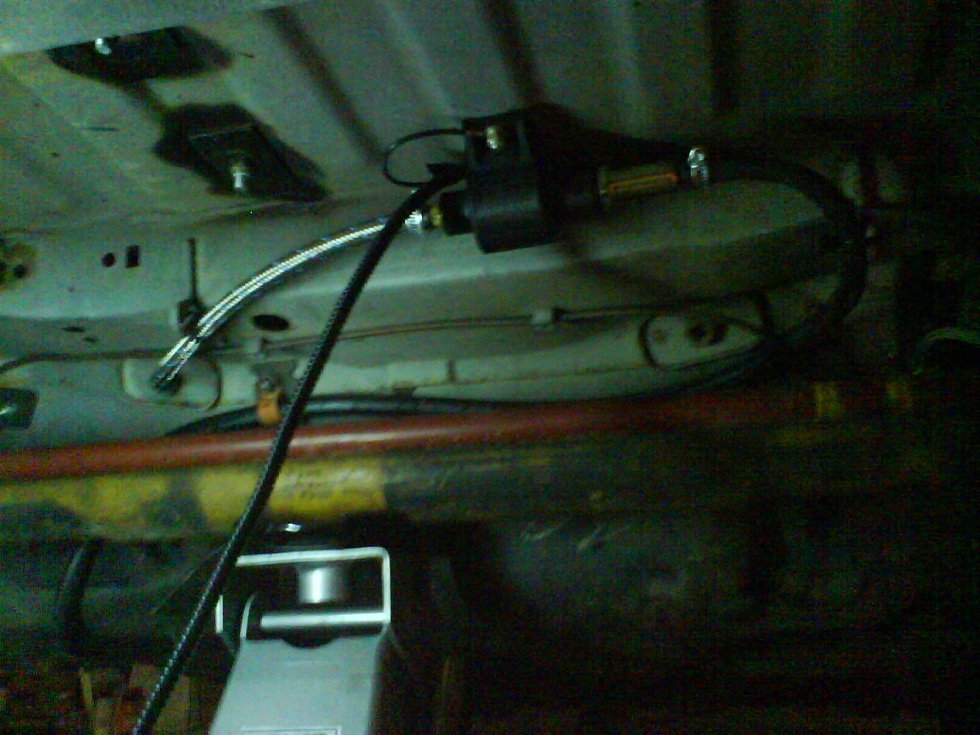

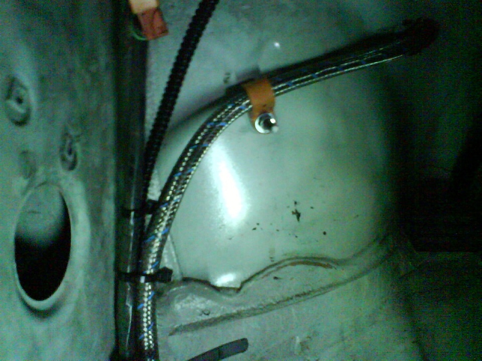

Sinon,j'ai installé aussi le circuit d'essence avec pompe Facet à l'arrière,il me reste plus qu'à faire le branchement éléctrique ,en meme temps que l'instalation du faisceaux :unsure:
pompe et tuyaux
pompe et tuyaux
passage cloison avant gauche
