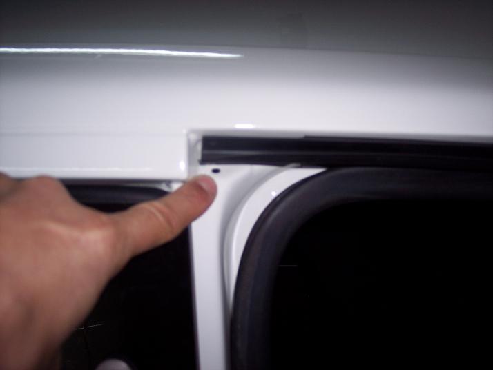

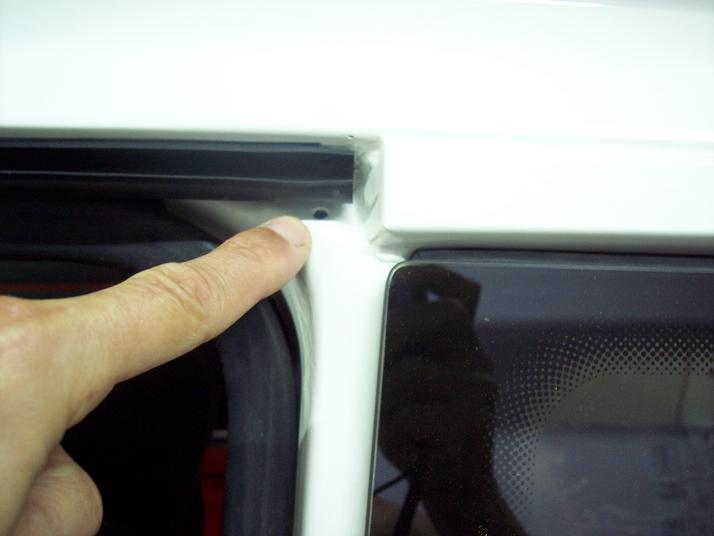

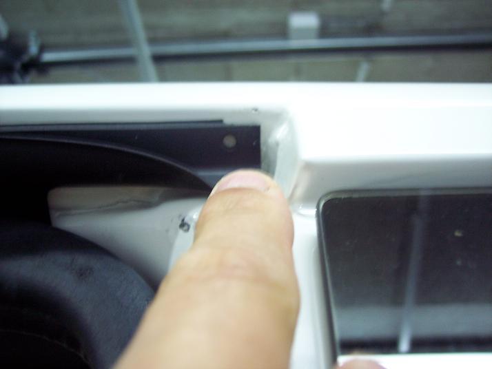

Différence dans les joints de gouttières
Message par Marc »
Voilà pour Sloggies une série de clichés des joints de gouttières posés... ;) Tu vois il y a le trou du clip noir qui n'est pas au bon endroit!!! Erreur de référence ou en remplacement si épuisé?...

Marc a écrit :Voilà pour Sloggies une série de clichés des joints de gouttières posés... ;) Tu vois il y a le trou du clip noir qui n'est pas au bon endroit!!! Erreur de référence ou en remplacement si épuisé?...
T'aurais quand même pas inversé droite et gauche... Pour que le trou soit en haut au lieu d'en bas! :mellow:
Normalement le long du montant de pare brise il y a un retour le long du joint, vérifie que tu ne l'ai pas mis côté portière au lieu du côté pb. ^_^

Ben pour revenir sur l'histoire des joints de gouttières (qui sont déjà collés depuis longtemps.....) mon pote carrossier (depuis 8 ans) et moi-même avons retournés les joints dans tous les sens et vu qu'il y a du double face dessus, impossible de les coller autrement sur la voiture, on ne peut pas les inverser de côté, j'aurais confirmation ou non du prochain "forumeur" qui posera des joints neufs.....ou alors comme j'ai dit plus haut y'a eu un problème de référence chez peugeot, je ne voulais plus retourner sur Colmar une ènième fois pour faire un échange, je ne compte plus le nombre de fois en 2 ans ou je suis allé chez mon concessionnaire colmarien!!!!! :crying:

Marc a écrit :avons retournés les joints dans tous les sens et vu qu'il y a du double face dessus, impossible de les coller autrement sur la voiture
idem, je me suis résigné en reperçant un trou pour remettre le clips en place ;)
Ces joints, il vaut mieux éviter de les enlever, ils coutent très chers en neufs et sont carrément impossible a reposer en occasion, à moins de les coller au silicone colle, ce que j'ai fais. Mais quelle galère :(
