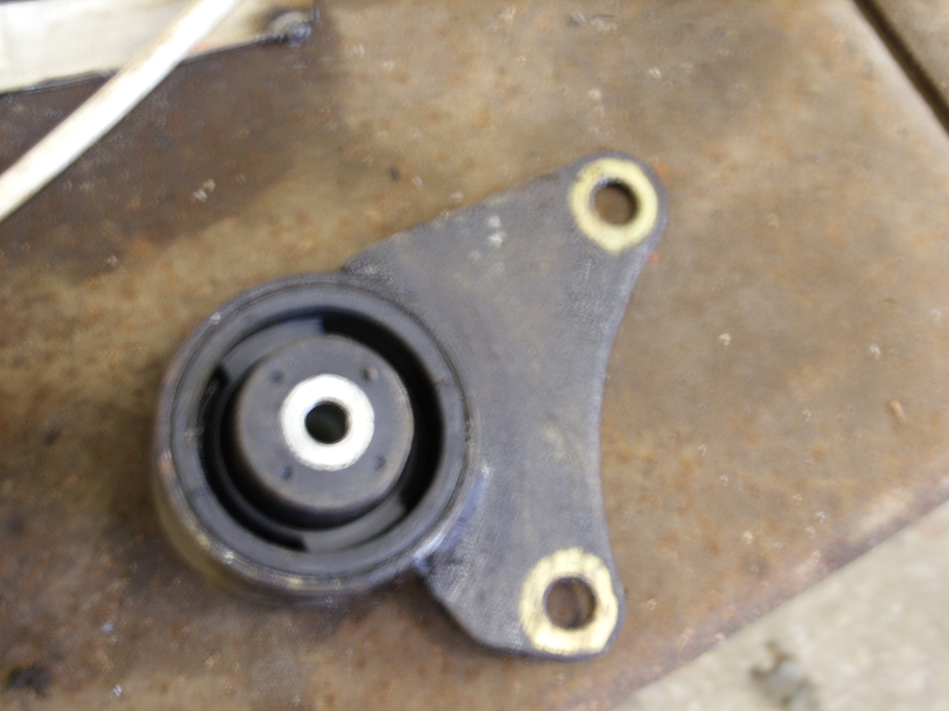

sinon ce we, j'ai ressorti la sport vu le beau temps, elle tourné parfaitement jusqu'à temps que j'entende un clak quand je passe un rapport, ensuite ce bruit de plus en plus meme quand je ne passe pas de vitesse, donc je m'arrête pour regarder je pense a mon pot qui touche la barre stab car il serai desserré, et bien non c'est le support moteur inf qui a rendu l'ame, donc je ne peux rien faire, mais le pire c'est que je me trouve a 30km de chez moi, et il faut rentrer,
la galere de rentrer au pas avec ce bruit envahissant.

je devais la changer sur le news moteur, mais la il faudra que je la change sur ce moteur, afin de pouvoir aller au salon avec, ou bien remettre correctement la vis pour, car c'est elle qui est un peu parti et a endommagé le support plastique

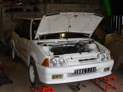

j'ai enfin pris le temps de changer le silent bloc
, j'ai galerer a l'enlever, deja les vis du support on resitées, puis ensuite a l'enelver du support
mais bien sur je remonte la ca va, methode cric pour soulager et arriver a mettre la vis.
Et bien sur, (il faut toujours un probleme), quand je met le moulin en route ca fait un bruit de fou, fuite au raccord col de signe, ligne.
je demonte, je regarde et je trouve le PB, vu que je suis rentré en roulant avec mon silent bloc dans le vrac, ma ligne a appuyé sur la barre stab, et a cintré legerement le col de signe, donc ce n'est plus en face.
ca n'aura pas eu lieu, si il ne manqué pas la vis qui maintien le col de signe sur la boite, donc mon seul moyen pour reparer et de remettre cette vis, et c'est une vis de 12, avec tete BTR (que je n'ai pas)
donc la sport est encore immobilisé

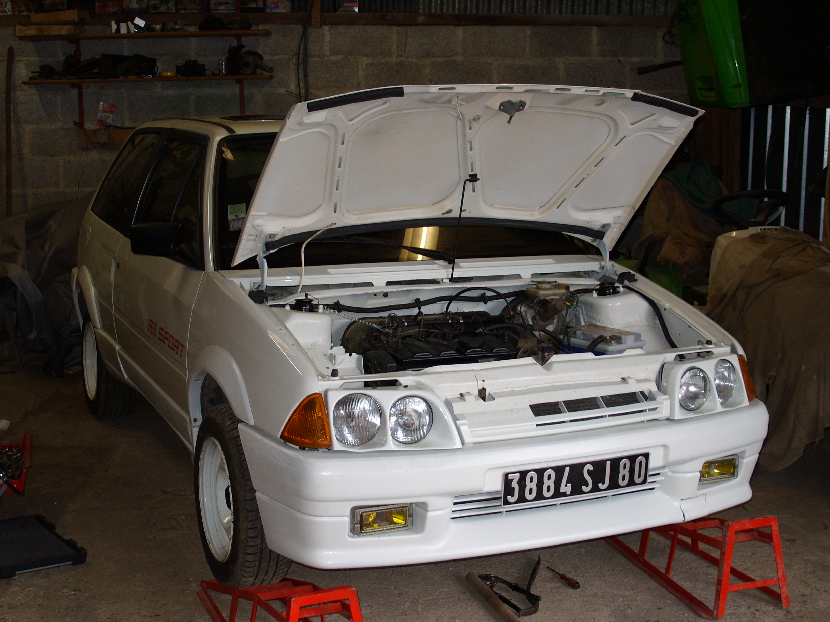

Re: Resto AX sport et autres citroen sport (refection moteur)
bon, la sport est toujours en panne, le col de signe est trop cintré,malgré que toute les vis soient en place, la commande de boite tape toujours dans la ligne, donc pas de 2 ni de 4, donc j'ai opté pour le remplacement de celui ci.
donc la voiture est encore comme ca.
c'est bon elle roule, merci nicolas (j'avais monté le support moteur à l'envers

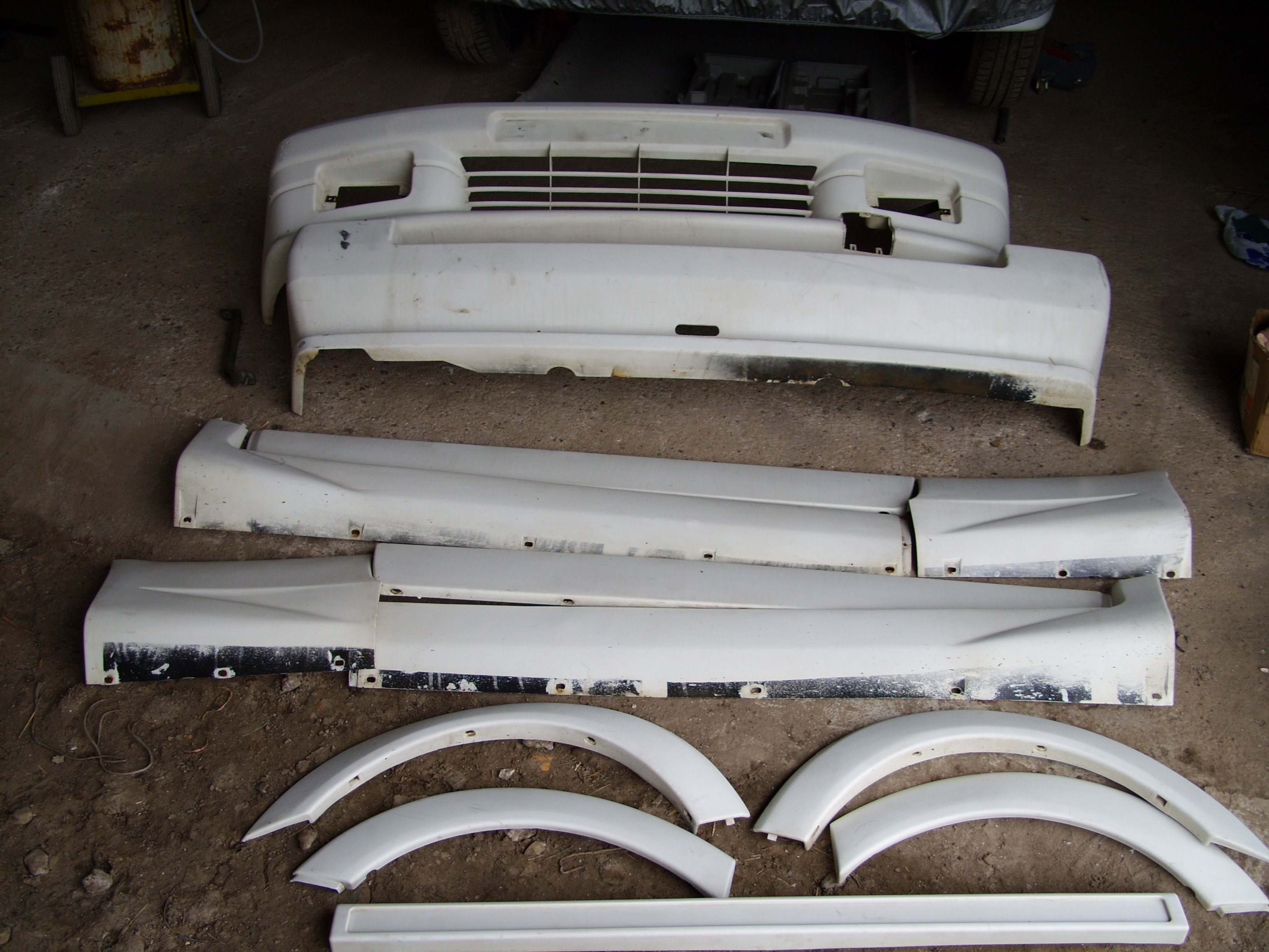

sinon, j'ai enfin reçu les pares chocs, et extension, d'origine blanc teinté masse, j'ai passé une matinée a les nettoyer, le pc Ar n'est pas encore monté car il est pas super.
Car avant, j'avais des noir repeint en blanc, mais a cause de la dilatation/retractation, la peinture cloque, et pas envie de le repeindre tout les ans.
Donc montage et remplacement des clips (il faut faire attention a ne pas trop en casser car a 1,5€ piece
), je suis content ça rend super bien, et ne jure pas trop avec le pc Ar peint.

C'est l'anti-couple que tu avais monté à l'envers?
