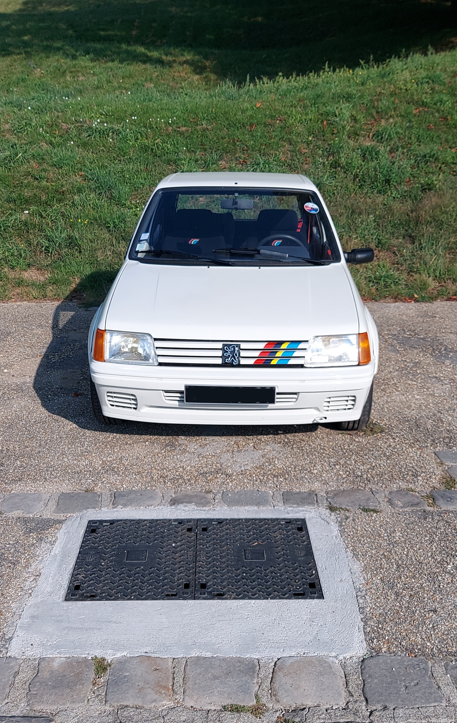

Et puis après je me fait un rassemblement "Youngtimer" à moi tout seul sur le parking de la mairie
- olivF2000
- Messages : 5256
- Localisation : ESSONNE (91)
- Has thanked : 640 times
- Been thanked : 648 times
Re: Jul964rs92 - 205 Rallye de Nov. 1988. Véhicule de sport de prestige à forte valeur ajoutée stage 4 aberrant
C'est le monument aux morts Américains de Villeneuve/Auvers ?
On se recale une date pour tes roulements si tu veux
