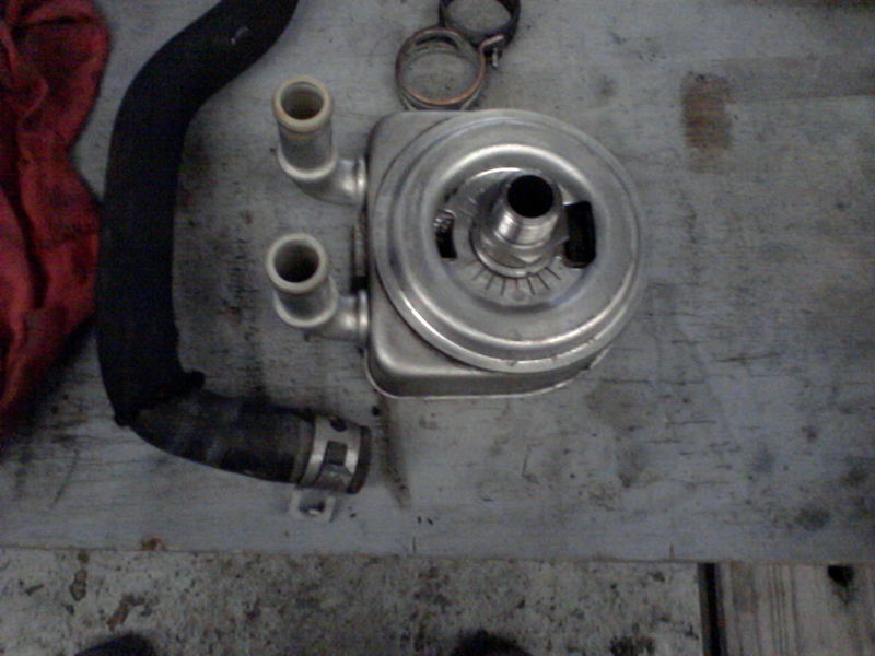

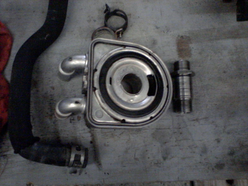

Pour la modine, c'est possible de monter ce modèle pour conserver les durites d'origine ? :blush:
Messages : 13490
Has thanked : 467 times
Been thanked : 1113 times
Re: Ma 205Rallye 1991 (GrA)
Pas sur, mais c'est de quelle auto ça? :unsure:
boost
Messages : 925
Message par boost »
306 D ou TD, je ne sais plus, elle est moins épaisse que la modine d'origine.
