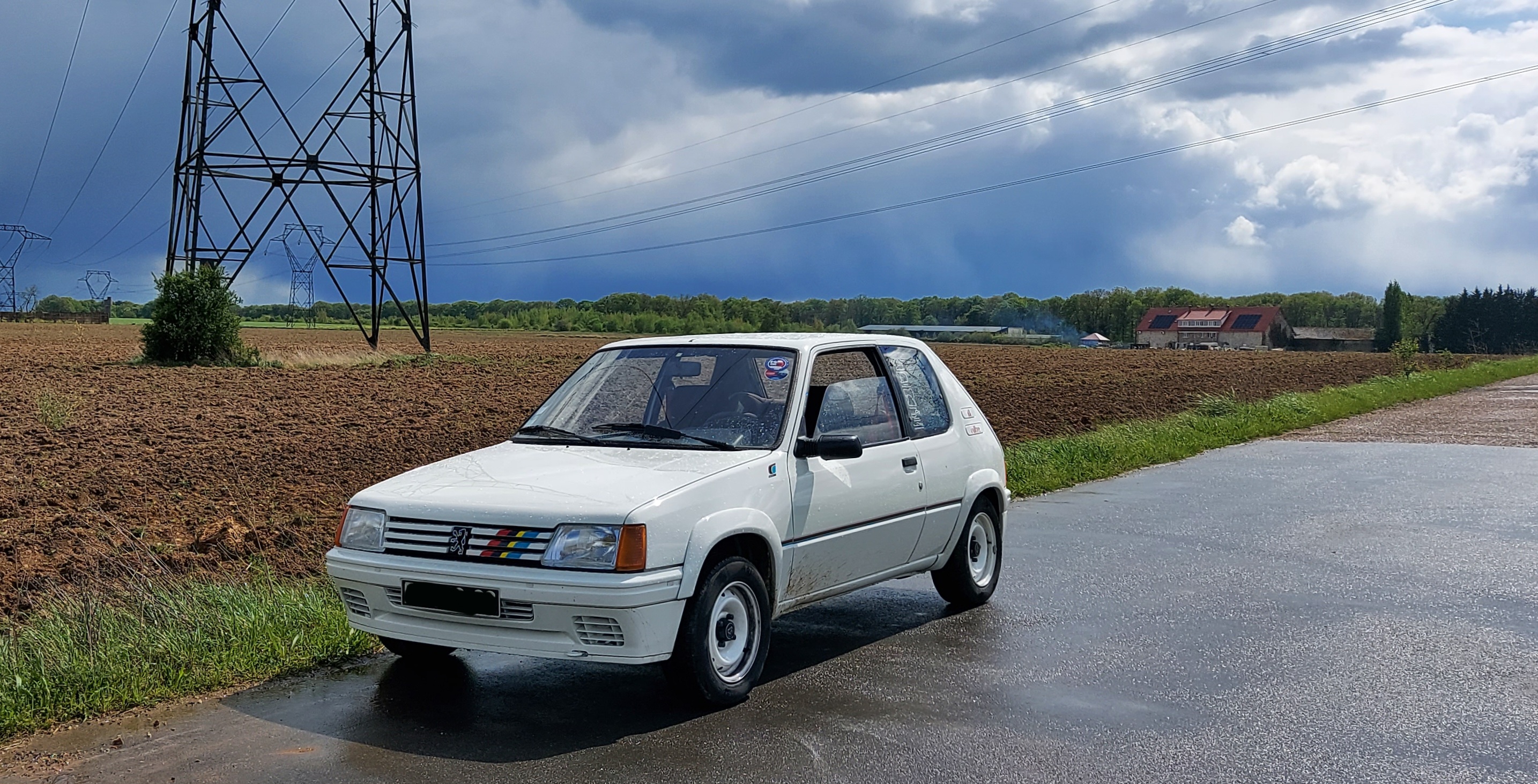

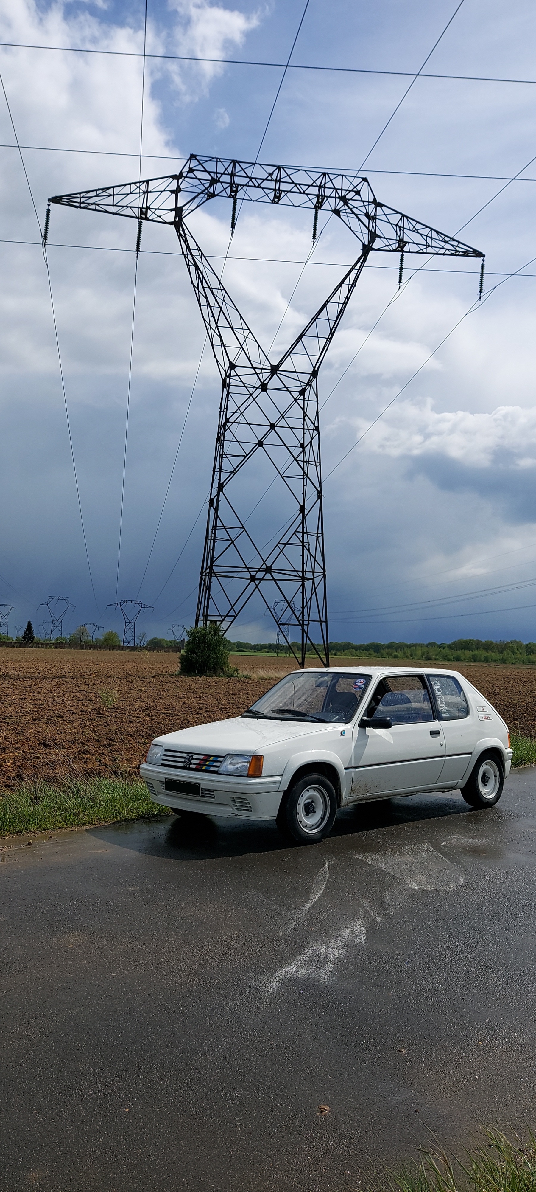

Ma 528i me tassant les nouilles en ce moment (un peu :D, mais c'est de ma faute), je n'ai pas touché à la Rallye depuis 3 semaines.
Mais plus grave, je n'ai même pas partagé la photo de mon spot qui fût mon spot préféré pendant 2 semaines :lol: Je perdais une remorque chaque semaine :( :mrgreen: :mrgreen:

J'essaye de trouver....sur la route en allant à Villeneuve/Auvers ? :unsure:
Messages : 6182
Has thanked : 514 times
Been thanked : 730 times
Re: Jul964rs92 - 205 Rallye de Nov. 1988. dans les coulisses d'une haute trahison
Hé hé, non c'est entre Boinveau et Boissy Le Cuté :ok:
Messages : 5287
Has thanked : 647 times
Been thanked : 661 times
Je n'était pas très loin :mrgreen:
