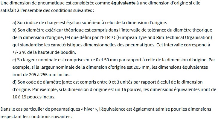

Je bosse dans le pneu , je connais les tolérances.
Le souci c'était que la Rallye était en indice H d'origine et que théoriquement on n'avait pas le droit de descendre en S ou T ( mais finalement vu le tableau que j'ai mis , maintenant on peut)

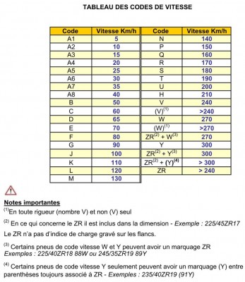

Alors c'est pas pour faire le relou mais l'indice de vitesse S c'est 180km/h max…j'imagine que la Rallye monte au-delà donc faut que le conducteur s'interdise de faire des pointes…(un pneu qu'éclate c'est embardée

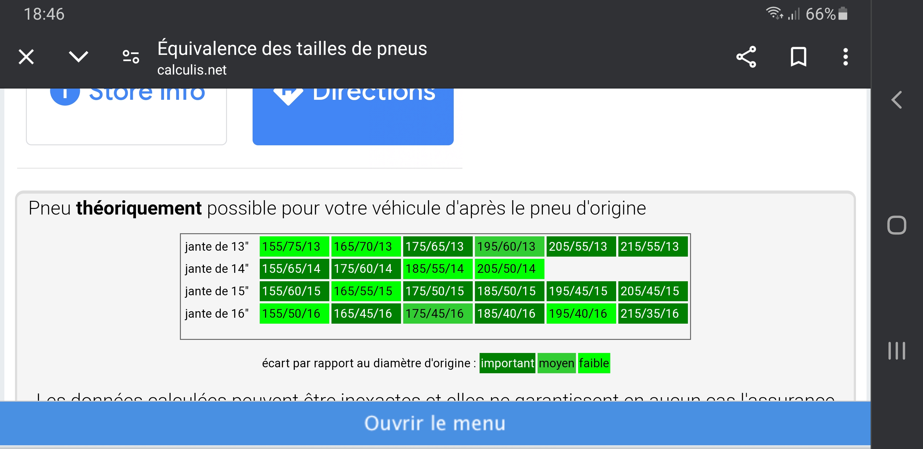

Et personne n'apporte d'explication pourquoi le 185/60/13 n'est pas mentionné dans les tableaux qu'on trouve…alors que tout colle légalement ^^

Le 185/60R13 hors tolérances! (Développement trop faible).
Pour le S tu as raison mais c'est une photo de l'écran du centre de CT et le type mines est bien 20CM22

Ton tableau est faux tout simplement. (Je connais un peu mon métier !!
Celui qui fait fois c'est celui du TNPF !
Le 185/60R13 était validé quand la Ralloche en sortie mais la réglementation a changé vers 1997-98 de mémoire et les marges de tolérance se sont resserrées . (A l'époque c'était de mémoire + ou - 3% de la circonférence de roulement et maintenant c'est sur la hauteur du flanc de pneu)
Pour l'indice de vitesse, tu as raison sur le fond (même si heureusement les pneus ne vont pas s'auto-detruire pour 10km/h de plus ) et aujourd'hui on ne trouve plus de S mais du T qui est homologué jusqu'à 190km/h soit la Vmax de la Ralloche

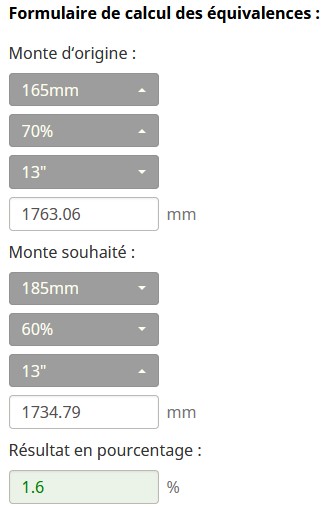

Effectivement l'erreur vient des calculateurs du net, qui sont encore sur un calcul de périmétrie…
165/70 = hauteur flanc 115.5mm (3%=3.465mm)
185/60 = hauteur flanc 111mm
115.5mm - 3.465mm = 112.035mm minimum de hauteur de flanc, donc le 185/60/13 est illégal pour 1mm.
