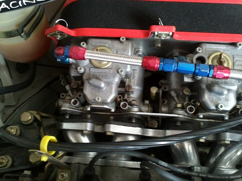

:lala: je crois avoir trouvé le problème:
cet aprèm, avoir été nettoyé l'ITG hier ( :lala: on se demande bien pourquoi... :lol: ), je remets la mousse en place et là, je me rends compte que la vis que j'avais mise au bout d'un morceau de durit pour boucher un des puits de dépression n'est plus là! :blink:
ça devrait aller mieux comme ça: :mrgreen:
:lol: Et après je me demande pourquoi j'ai un ralenti trop bas au départ et trop haut à l'arrivée... :wacko:

:lol: et ouais cherche pas, regarde aussi les autres bouts de durites desfois qu'elles soient pas craquelé, les miens l'étaient alors que la durite était neuve :blink:
Messages : 13612
Has thanked : 535 times
Been thanked : 1169 times
Re: Ma 205Rallye 1991 (GrA)
il y a que sur celui là qu'il y a un bout de durite, les autres ont la vis d'origine :ok:
Ca vibre tellement avec les supports PTS que la vis a du partir :mrgreen:

:angry: il y en a qui ne s'emm..... pas quand ils ont besoin de photo:http://www.mikadoracing.com/annonces/de ... ce=1716522
