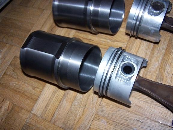

ben si, et en plus il manque les trou du raclage et la jupe

Ah oui.... :wacko:

:blink: Ah oui!!
Ceux que l'on a reçu pour Rodolphe n'étaient pas comme ça, c'est sur!! :wacko:

trop chelou
tu l'as acheté où ? C'est le pas du piston qui est noir ?
Les 4 sont comme ça ?
mes pistons actuellement dans la voiture (ceux qui casse de la GTI à montlhéry :lol: :lol: ) acheté chez MCG origine peugeot à priori qu'on m'a dit à l'époque.

ça vient de chez Retrautsport, je lui ai envoyé un message :blush:

ah oui effectivement... au tel j'imaginait le truc, mais pas comme ça... je ne comprends même pas que ça puisse arriver dans les mains du client comme ça, passé tout les contrôles qualités, à commencer par le tourneur lui même qui a usiné ses pièces...
voit avec Nico RAS mais là ya pas photo :ok:

oué....ça va finir en 4 beaux cendriers....

balouba a écrit :oué....ça va finir en 4 beaux cendriers....
Ça fait quand même cher le cendrier là, non ? ;)

Ah ces chinois :ph34r: :ph34r: :mrgreen:

Par contre l épaisseur est vraiment minime :blink:

balouba a écrit :c'est certain, mais ça, c'est pas tellement mon probleme en fait
J'imagine et surtout je l'espere bien pout toi !!!!
Moi ca me ferais mal de m'assoir sur 4 pistons ... :crying:
Je ne connais pas RAS, mais de ce que j'en ais lu, c'est un gars corect, donc pas de soucis ... :ok:

:blink: :blink: :blink: :blink: :blink: pufff comment peut-on vendre des pièces neuves dans cet état :wacko:
y'a une validation qualité et dimensionnelle sur ce genre de produit quand même???
faut pas me dire que c'est passé à travers et que personne ne l'a vu :angry: , tiens nous au courant Baptiste des réponses du fournisseur ^_^

les 4 ne sont pas comme çà quand même ? :blink:

Il semblerait que si !!!
C'est 4 rebuts du controle qualité passé au travers des mailles du filet et reparti dans le circuit de vente.... C'est pas possible autrement !!! :blink:

oui vraiment surprenant !!!ils sentent pas la vaseline , au moins :crying:
