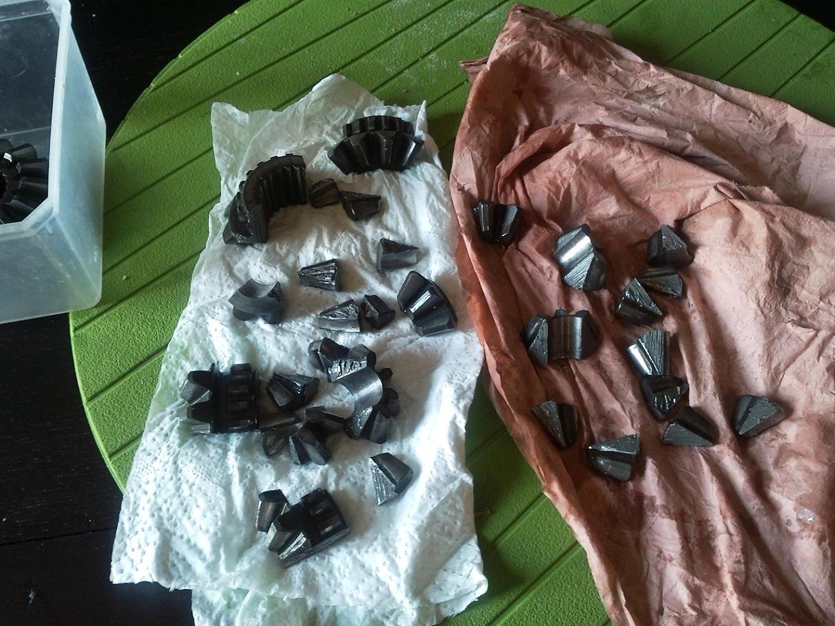

Je te conseilles les quaifes.... sans révision et très fiables...
en attendant si le budget ne suis pas, tu peux remonter un différentiel classique...

J'y ai pensé à remettre un diff normal, mais pour l'instant je laisse comme ça, je verrais plus tard, je dois m'occuper de la blanche pour fin juillet.
Et j'ai plus de scotch sous la main.......

Franchement, remonter un si belle boite sans autobloc, c'est dommage...
Tu connais la marque de cette autobloc? Y'a peut-être de la pièce détachée

C'est un ZF de saxo.Robbi a écrit :Franchement, remonter un si belle boite sans autobloc, c'est dommage...![]()
Là j'ai attaqué le remontage à la glue, mais ça tient pas

contacte citroen sport!

Ou Liottard aussi on m'a dit.CRIS667 a écrit :contacte citroen sport!

Liotard a racheté le stock peugeot Sport!
Si les pièces sont les mêmes!

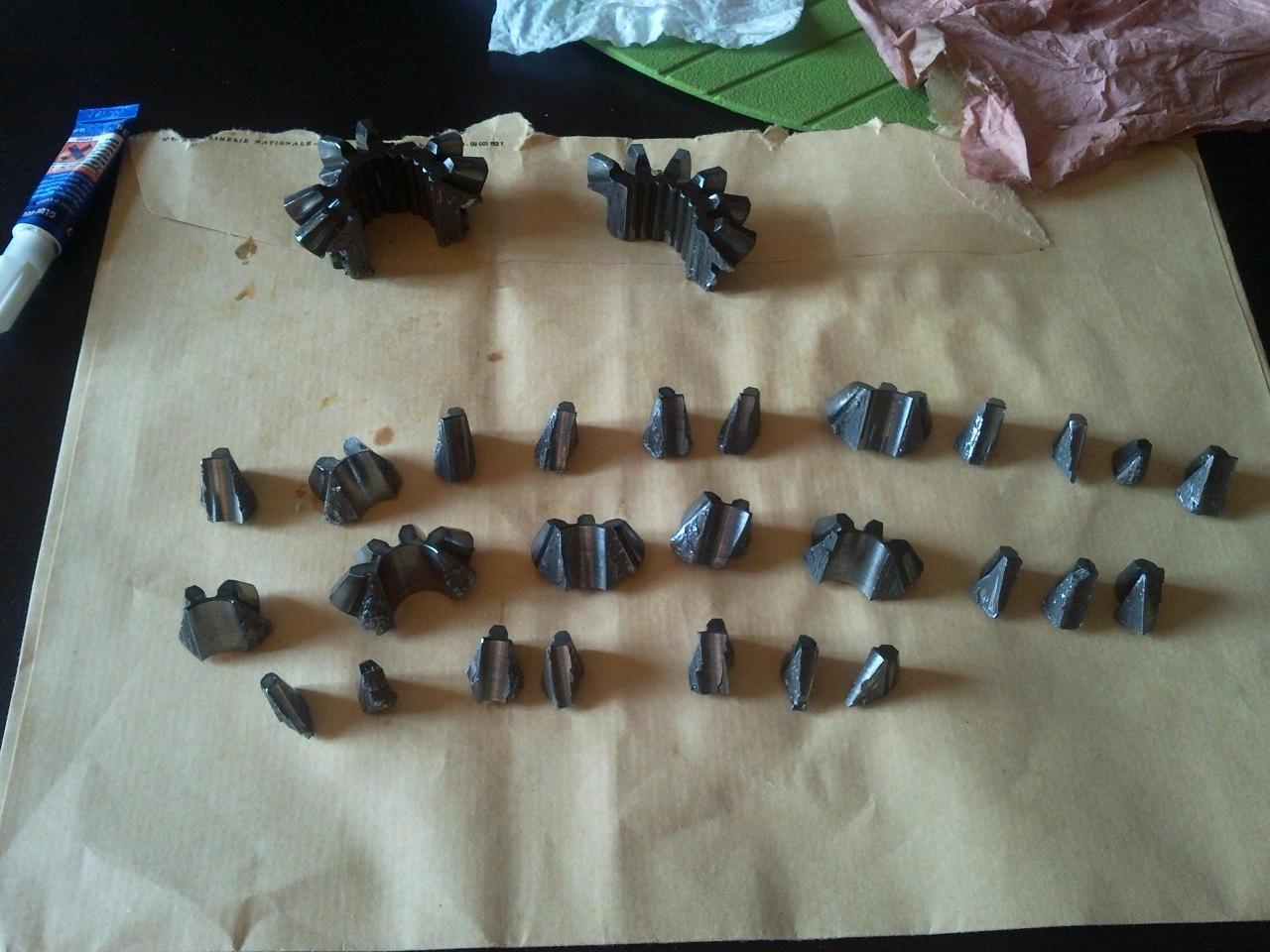

C'est bon à savoir, merci.
Tentative de recollage à la glue du puzzle..... vite abandonnée, glue de merde.
