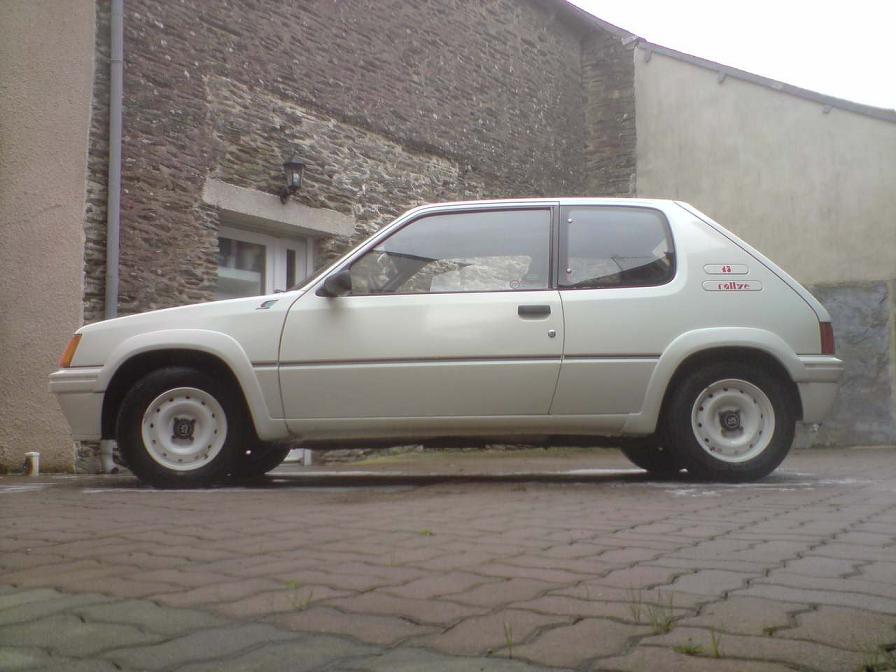

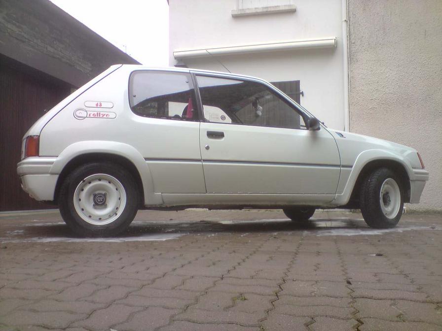

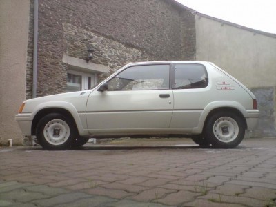

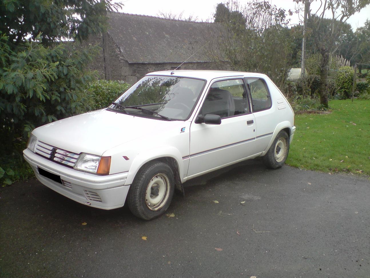

Voici les photos de la bête maintenant avec ses jantes décapée et repeintes en blanc meige

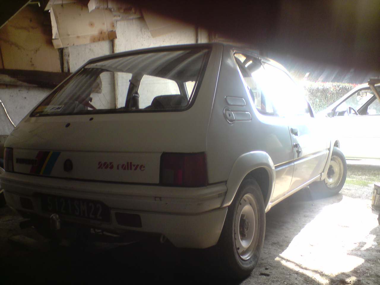

Ca y est!!!!!!!!!!!!!!!!!!!!!!!!!!!!!!!!!!!!!!!

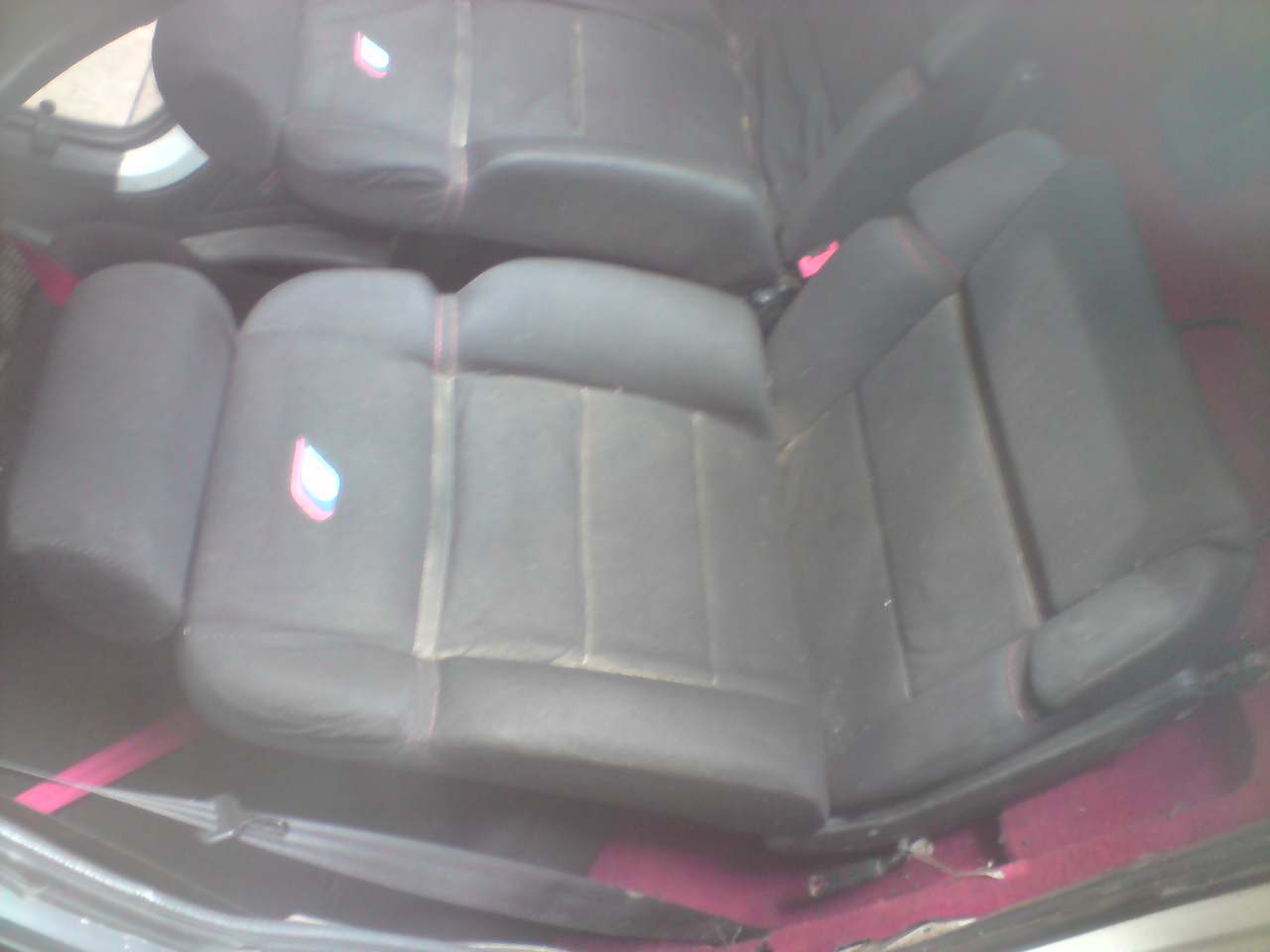

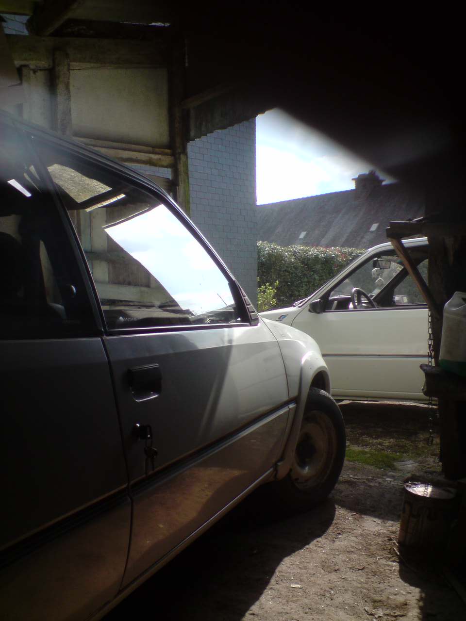

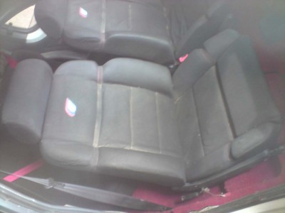

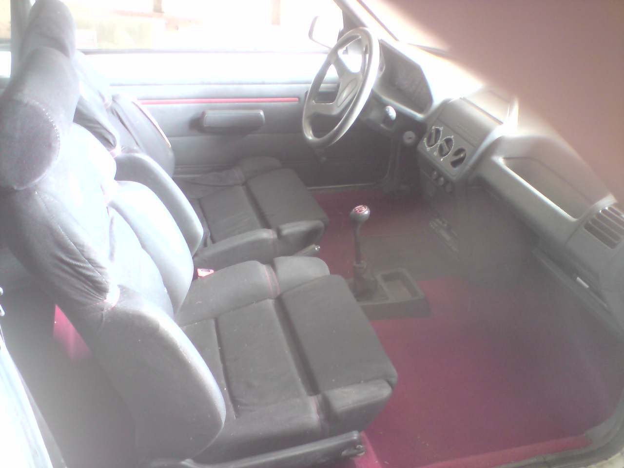

Je l'ai eu pour quelque euros! avec un intérieur comme neuf. siege passager comme neuf, siege conducteur craqué sur le dossier sur 15cm dossier arriere aussi sur 15cm! moquette niquel.
un attache remorque a virer
le joint du culasse et distri a faire mai elle roule...
jantes a peindre
pommeau craqué
Elle a un bruit très rauque comparé ma rallye 1 de fin 89.
son deflecteur d'essuie glace
pas d'essuie vitre arriere
pas de retro passager.
échappement récent, embrayge récent
En plus j'en suis le troisieme propriétaire et on habite tous a 15km autours les un des autres! elle restera costarmoricaine!
Je suis le plus heureux des hommes! vive les webber!
