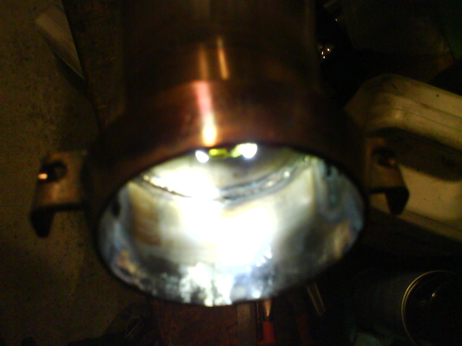

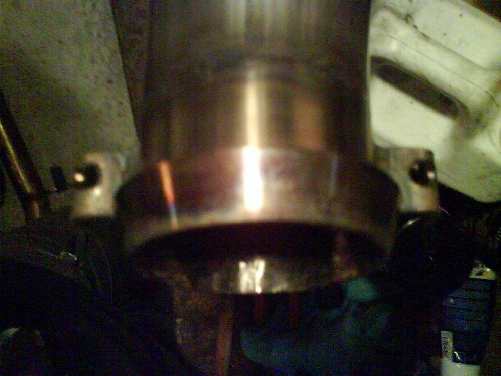

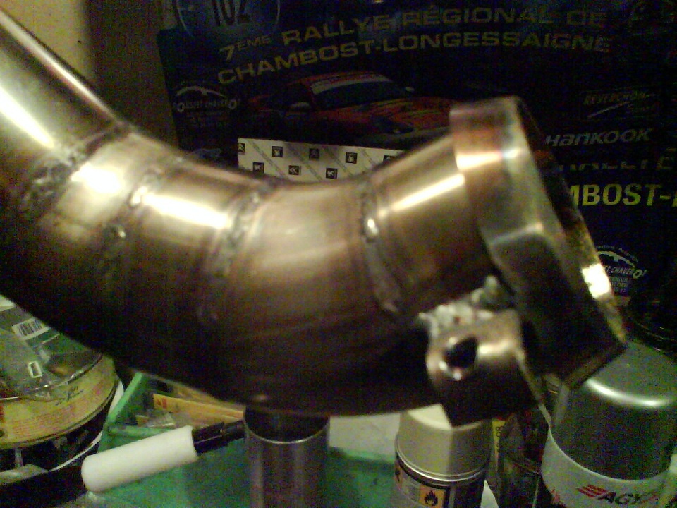

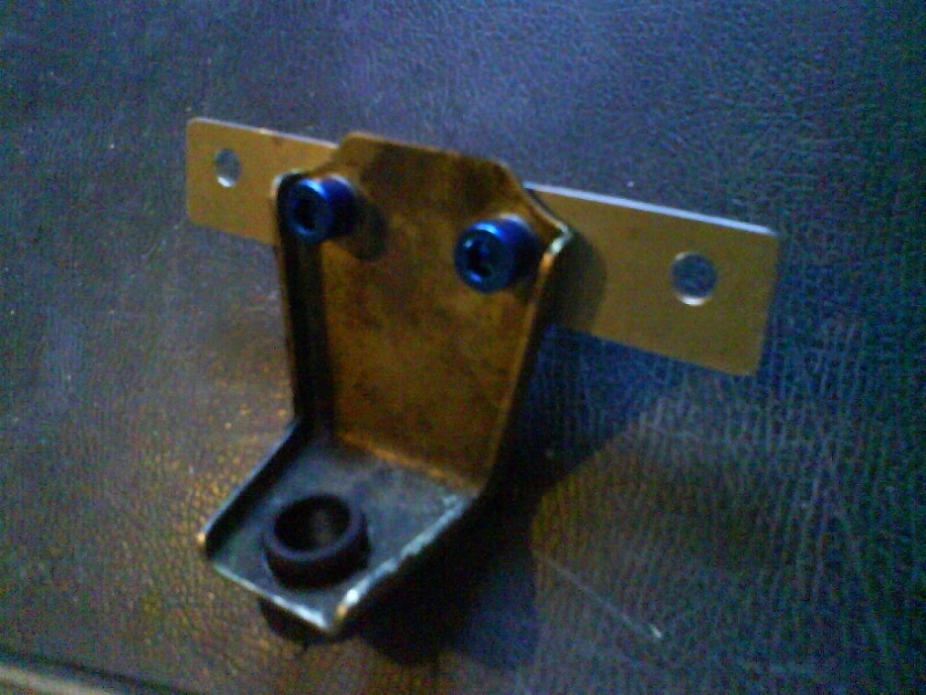

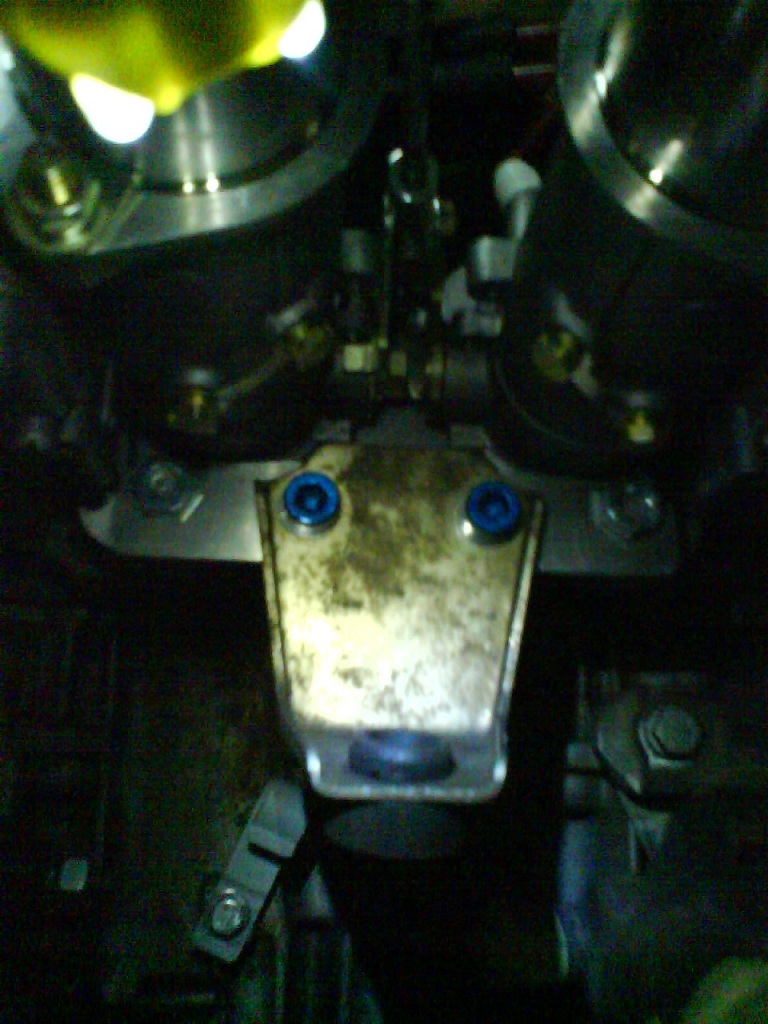

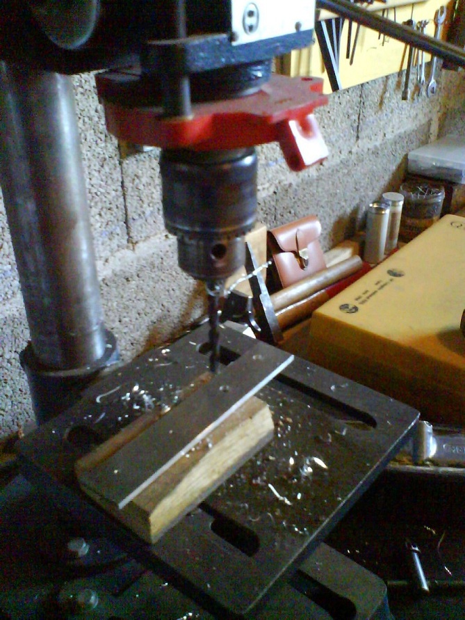

Quelques photos,d'abord la suite des modifs et adaptation ,il a fallu réaliser une patte pour fixer l'arret de gaine du cable d'accélérateur,et pour le collecteur fabriquer un cone male (merci au beau-papa de Mclprimo :ok: ) et soudage de celui ci avec 2 pattes pour recevoir les ressorts de tension,je garde un montage idem à l'origine très chiant à installer mais qui a l'avantage de garder de la souplesse dans l'assemblage,au départ j'était partit pour tout manchonner mais finalement trop risqué :wacko:
usinage
usinage
assemblage
assemblage
montage sur les carbus
cone male
cone male

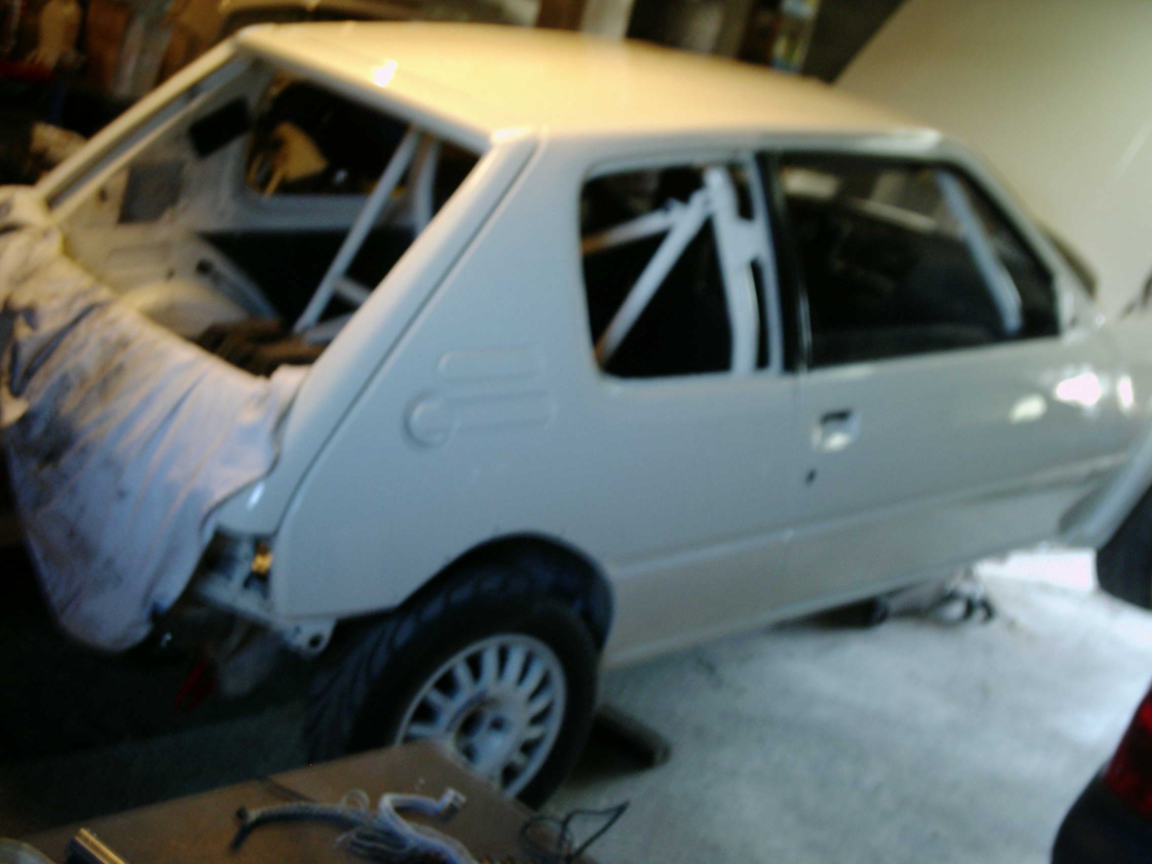

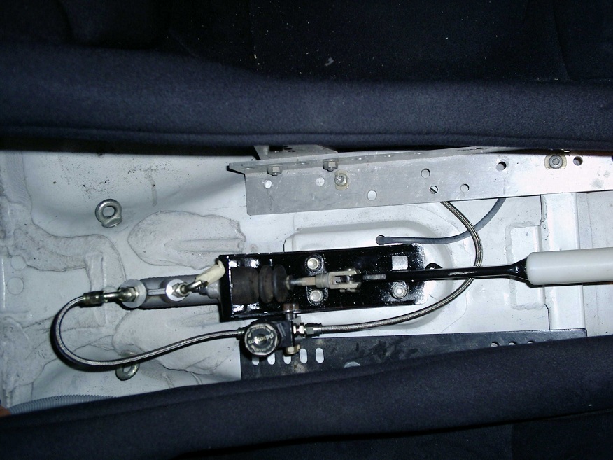

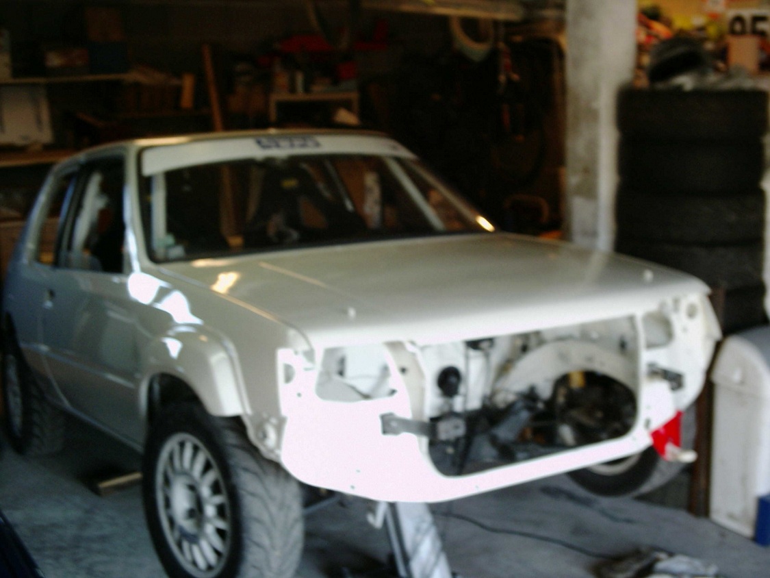

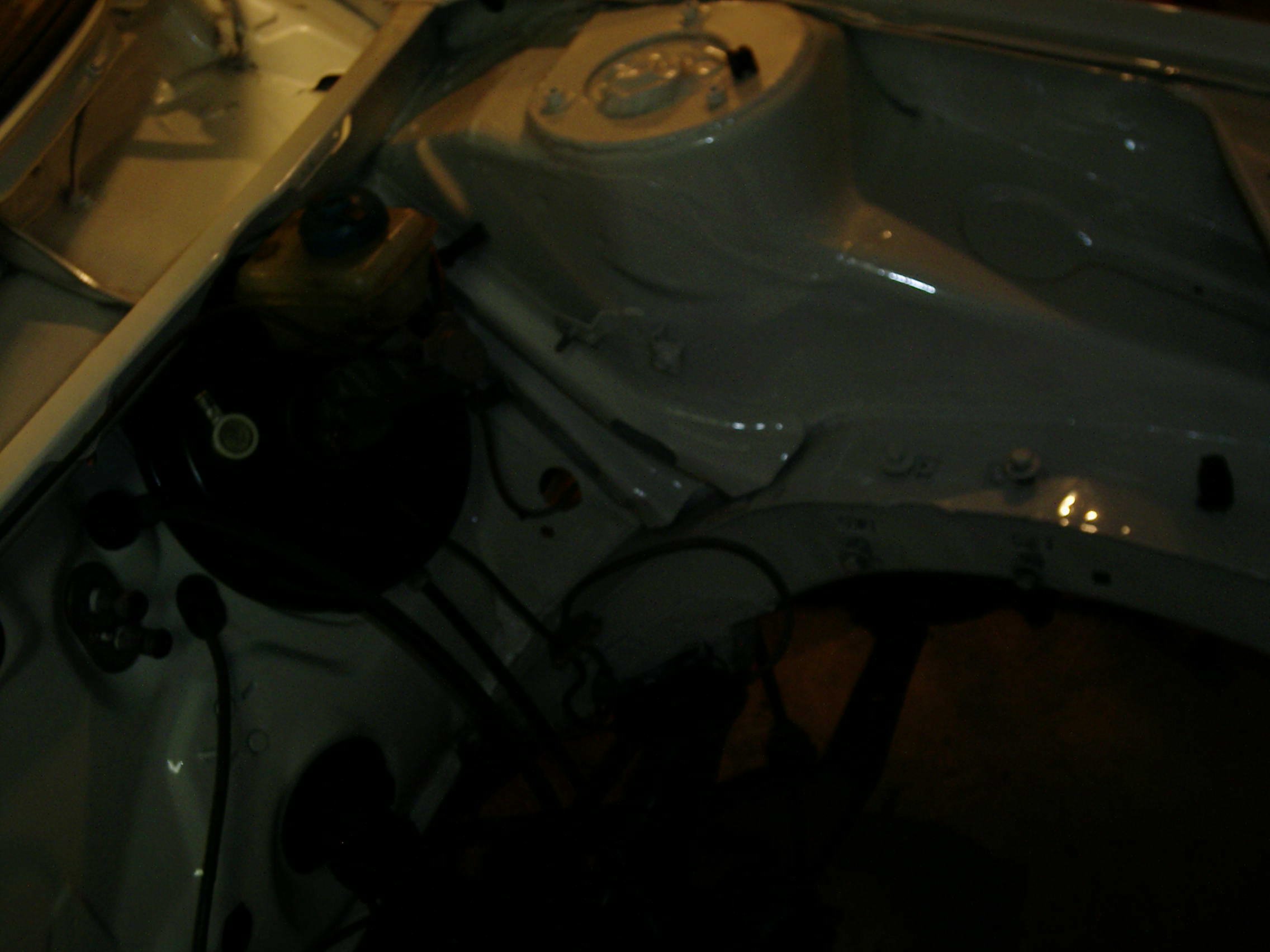

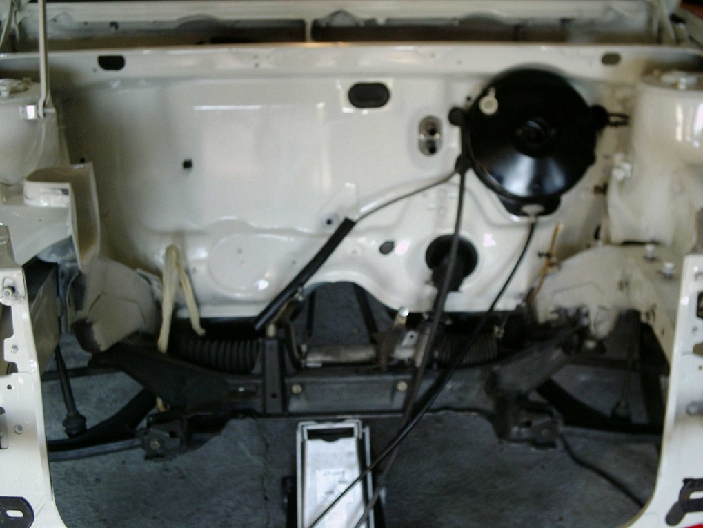

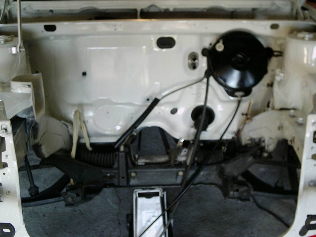

Les photos de l'auto,j'ai eu un soucis de réglage avec l'apn du coup c'est pas super net <_< :wacko:
