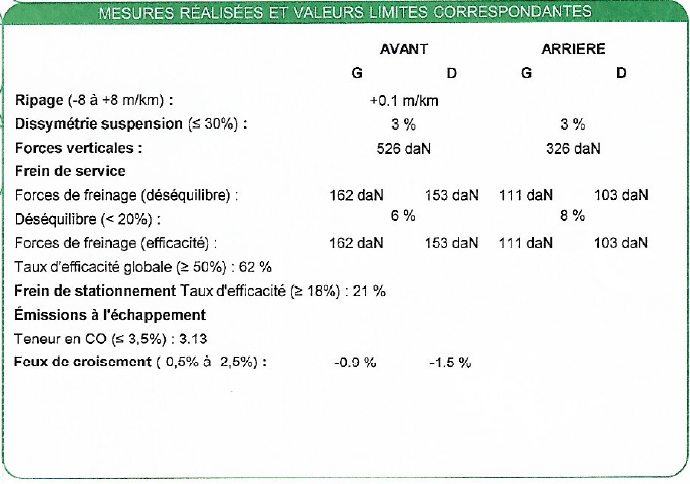

Rien de signalé sur le rapport de contrôle technique.
J'aurai aimé un petit 0% de déséquilibre sur le freinage, comme sur la BMW, mais bon...

Elle marche bien, mais dixit le contrôleur elle est bien trop riche. ça fait des années que je j'ai pas touché aux carbus, je pense que ça vaut le coup de faire un coup de réglage. J'en parlais il y a peu de temps de toute façon.
