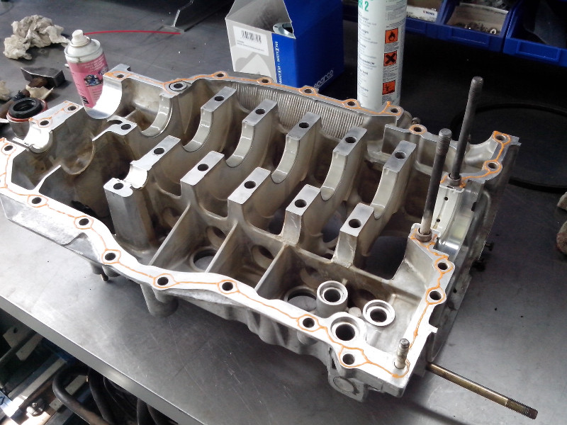

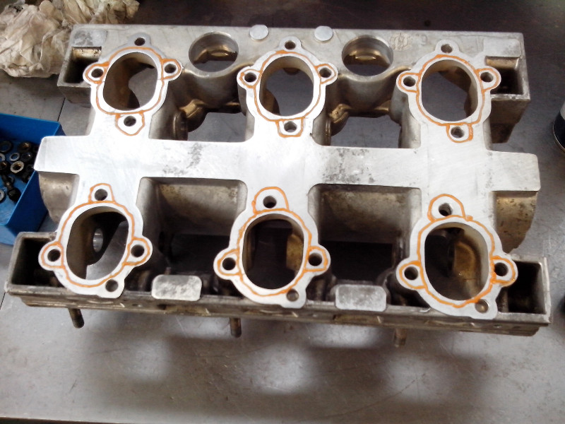

Au boulot tout ce qui est étanchéité plane métal contre métal (donc sans joint papier ou caoutchouc) on utilise de la Loctite 574 et jamais aucuns soucis de fuites de ce coté là
Tout le reste, les joints papier on les empâte a la pâte a joint Noire au silicone de chez Kent (Siligasket 2) pour assurer le coup et faciliter un éventuel démontage futur
Exemple de la 574:
Ca sèche en l'absence d'air (anaérobie) et ce qui "dégeule" a l’intérieur se dilue sans risque dans l'huile
