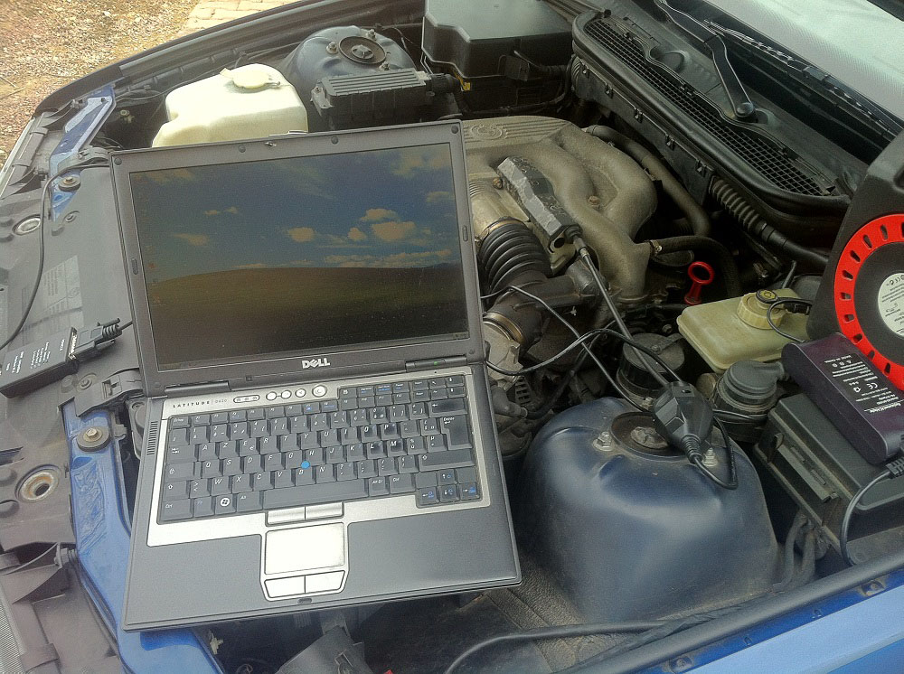

Je me suis essayé à un truc de voiture moderne :blink: :mrgreen:
mais ça n'a pas fonctionné. Cependant, je n'ai pas cherché plus que ça, j'ai juste branché et lancé le logiciel, mais ça plante (erreur windows).
