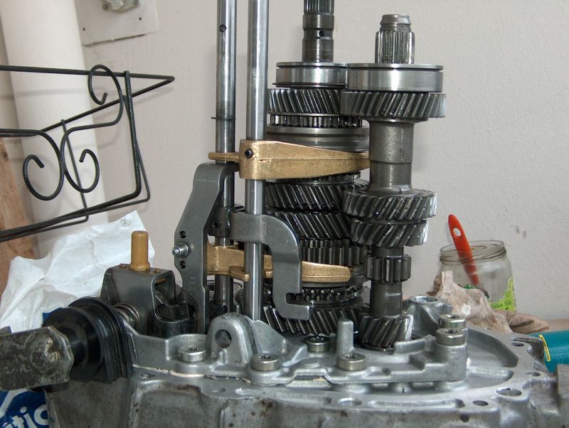

Et voilà hier soir 22H boite remontée dans l'auto ! et Auto roulante je suis rentrée avec !! ;)
bilan des courses, encore 500 bornes et s'était la plaque intermédiaire qui
partait allez savoir pourquoi restait un boulon qui était serré :angry: ???
Bref, cette fois y'a tellement de frein filet que c'est pas pret de ce barrer, j'en ai profiter pour néttoyer le bisness et vérifier le reste !!
Sinon, pour le démontage sélecteur fourchettre pour enlever les arbres où il faut taper comme un sourd sur la goupille au risque de péter la plaque, de peur de tout casser j'ai trouver un ordre de démontage digne des meilleurs casse-tête chinois, mais qui à l'avantage de tout faire en douceur ! ensuite on enlève la goupille pépère sur un étaut sans tout casser un vrai plaisir !!
je l'avais déjà tester sur la boite MA de 205 et là sur celle de la 106 c'est pareil donc à peu prêt fiable ;)
je vous prépare un résume avec des images pour ceux qui savent pas lire :lol:
Enfin, je vous dirais dans 1 semaine si j'ai fait du bon boulot ou ... pas ... :(

:bien: En fait pour parler simple,des boulons ce sont desserés dans la boite au retour de la concentre,donc AMY NICO a démonter sa boite tout seul,il a ouvert,réparer,puis remis dans la caisse pour repartir tranquillement.

Salut à tous, j'ai fait un petit récapitulatif du démontage des arbres sans virer la goupille du sélecteur (ça évite la casse de la plaque et de la cage du ressort de rappel ;) )
Si y'a trop de connerie dedans fait en part, on sait jamais je suis pas un pro je fais ce qui marche mais est-ce que je le fais bien ???? B)
A+
Démontage de boite MA.doc
(146 Kio) Téléchargé 82 fois
