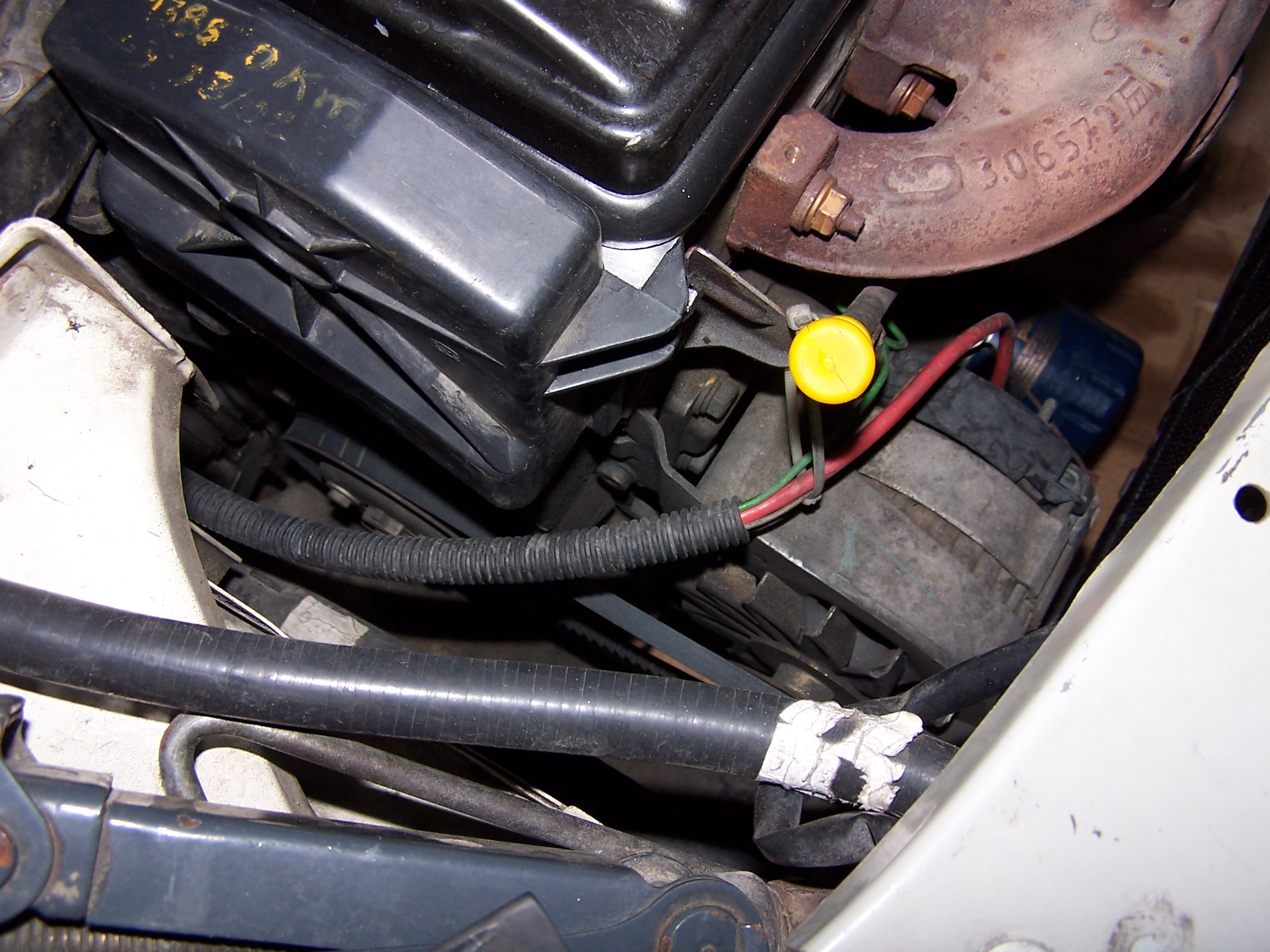

Voilà, c'était comme ça depuis de nombreuses années !
J'attends toujours le matériel, mais j'ai déjà changé le petit bout de gaine entre le démarreur et les prises par la gaine neuve que m'avait donné bab il y a pas mal de temps déjà !

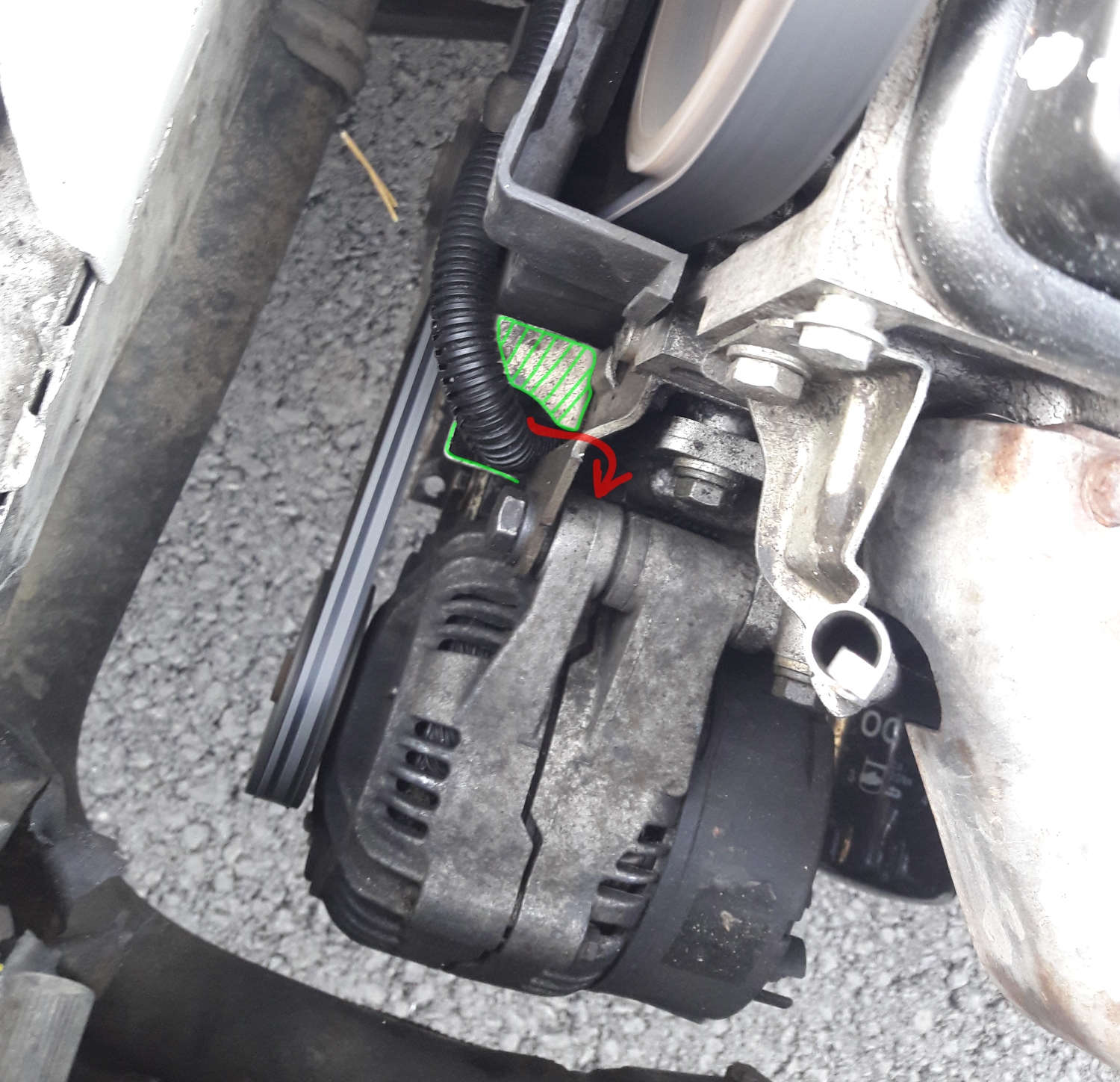

marco pts a écrit :Il te manque les attaches sur les carter distribution et la pâte de fixation faisceau au dessus de l’alter ?
Merci de me l'avoir fait remarqué !!!
J'ai trouvé cette photo sur le net que j'ai retouchée:
Il me manque la (les ?) pièce(s) verte(s) ! Quand je l'ai monté à blanc lundi, je l'ai passé par là où j'ai indiqué avec la flèche rouge <_< J'vois même pas comment ça se fixe, si quelqu'un a une photo / image / illustration de la pièce en question, fixation etc ... Je prends !

Re: Julien 205 Rallye, Fait saut pour voir ?
Ça ce fixe avec l’une des deux vis torx qui tienne la pâte triangulaire

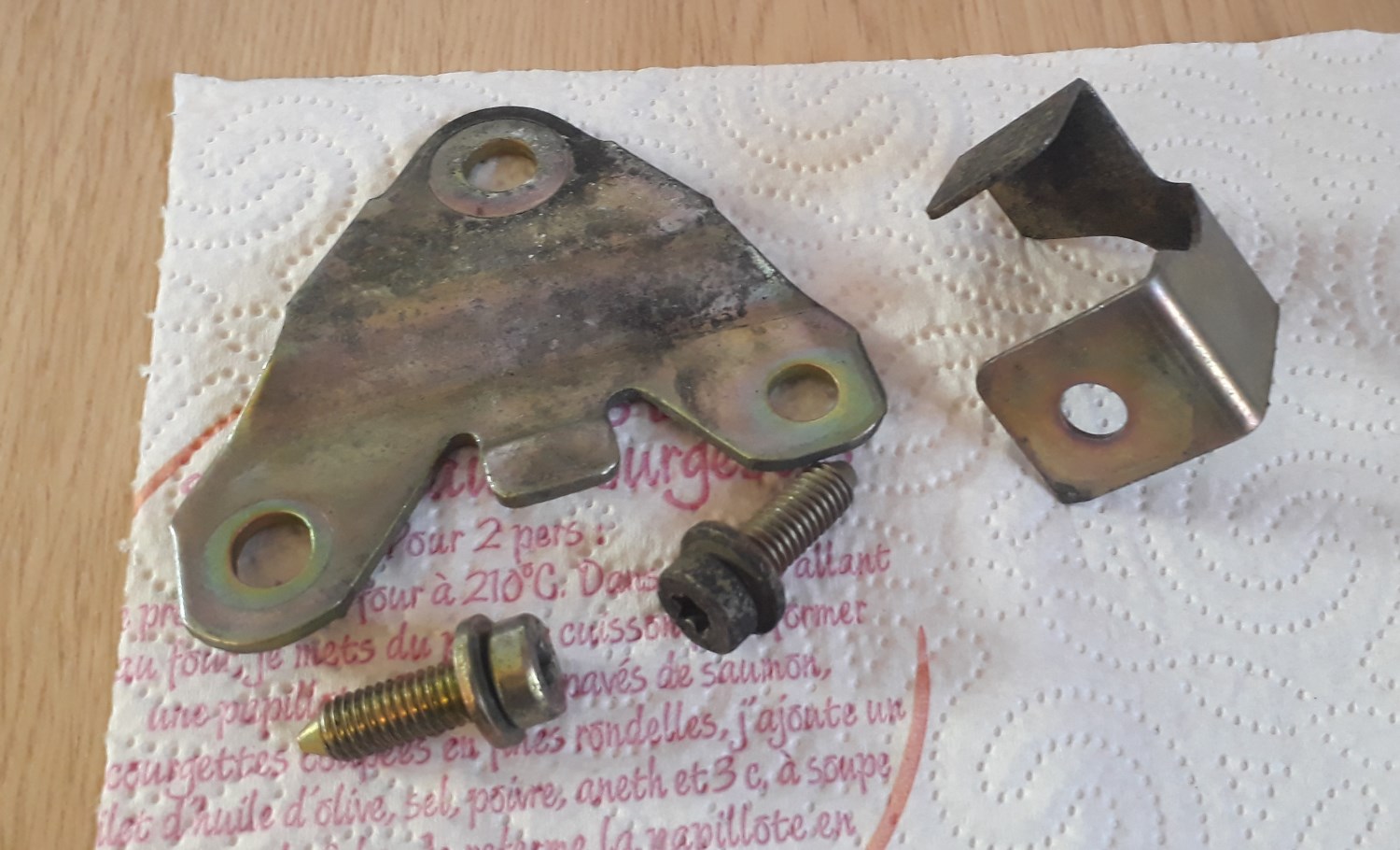

Et bien Scale me l'avait effectivement donné ça suite à un message concernant justement la partie fixation alternateur !
j'ai plus qu'à installer ça !
J'étais parti pour faire un truc vite fait, mais au moins ça sera remis en ordre bien comme il faut. :mrgreen: même si ça rajoute du poids :lol: :lol: :lol: !

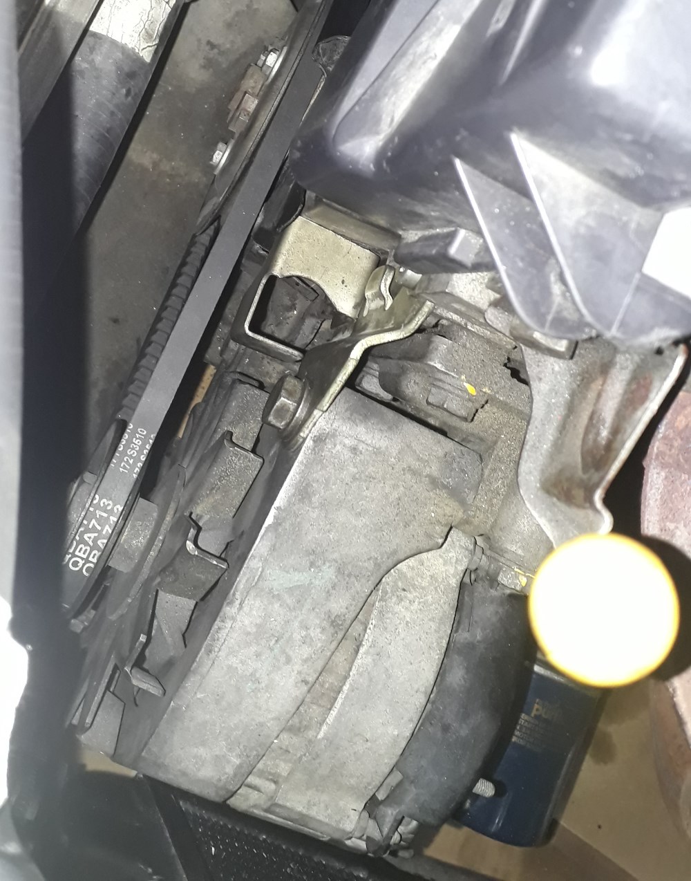

Yes, j'ai mal regardé dans mon petit coffret tout neuf, il y avait bien le bon pas ! J'ai ça fais doucement.
Au final, j'ai fini par tout remonter (j'avais déposé alternateur, les carters de distri car j'avais vraiment merdé sur une vis :wacko: , ça pris le temps, mais enfin, j'ai remonté ça, je suis toujours dans l'attente de mes "pièces" de faisceau. Donc retour à l'état initial de ce matin, mais avec la petite pièce en plus.
tout ça pour ça :lol:
Et là un autre me dit "héé mais il manque des trucs dans ton moteur" NNOOOOONNNN j'touche plus à rien dès qu'elle roule :lol: :lol: :lol:
