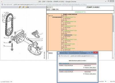

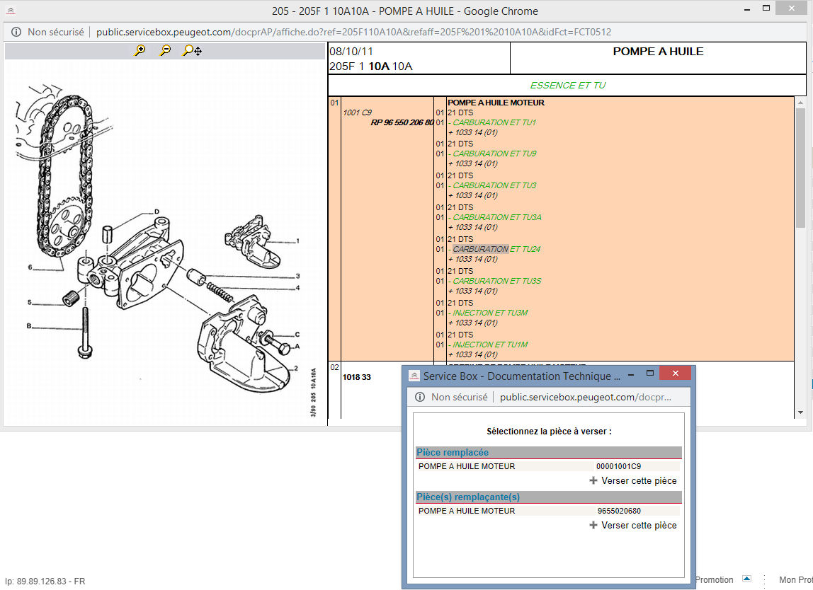

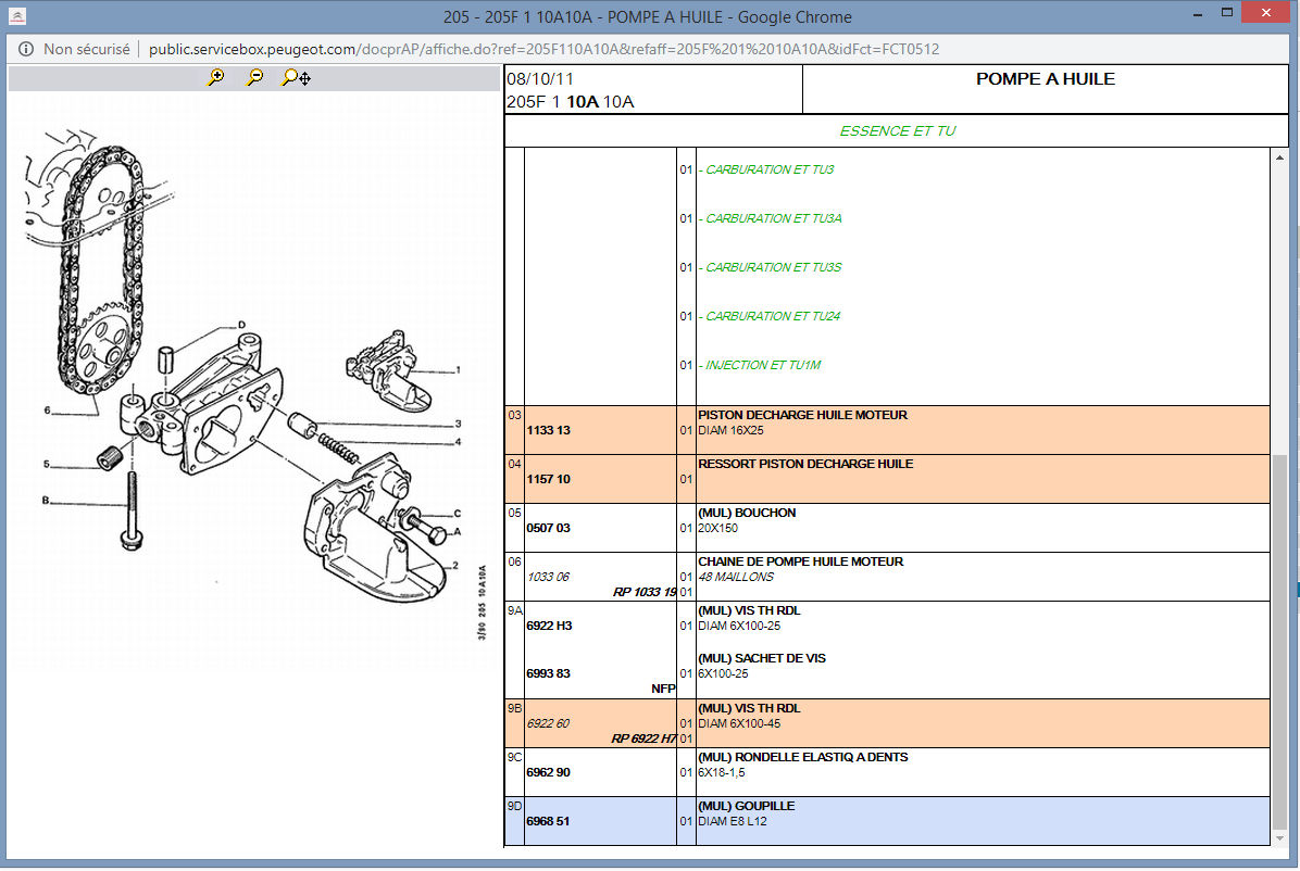

Il serait intéressant de prendre le temps de mesurer les jeux sur une pompe neuve et sur une vieille, usée, comme celle de Julien....balouba a écrit :+ 10 le ressort et le piston n'y changeront rien, c'est certainement les jeux à l'intérieur de la pompe qui sont trop élevés, ( jeux entre les dents des engrenages, ou entre engrenage et carter de pompe ) la pompe ne tient pas la pression à cause de ces fuites internes
Vous allez me dire qu'en général, on ne prend pas de risque et on monte du neuf mais peut etre que quelque fois, on fout une pompe a la poubelle, pour rien !
- Jul964rs92
- Messages : 6185
- Has thanked : 514 times
- Been thanked : 732 times
Re: Julien 205 Rallye, Pif paf pouf, Soca Dance !
bon, franchement je compte pas la changer de suite, mais en général ce genre de pièce je les conserves. Donc le jour où je change, je veux bien la prêter ou la donner je sais pas à quoi voudra bien la mesurer
- balouba
- Messages : 4738
- Localisation : Jenlain 59
- Has thanked : 807 times
- Been thanked : 857 times
ce qu'il faudrait surtout c'est un mano pour contrôler la pression…….bob_063 a écrit :Il serait intéressant de prendre le temps de mesurer les jeux sur une pompe neuve et sur une vieille, usée, comme celle de Julien....balouba a écrit :+ 10 le ressort et le piston n'y changeront rien, c'est certainement les jeux à l'intérieur de la pompe qui sont trop élevés, ( jeux entre les dents des engrenages, ou entre engrenage et carter de pompe ) la pompe ne tient pas la pression à cause de ces fuites internes

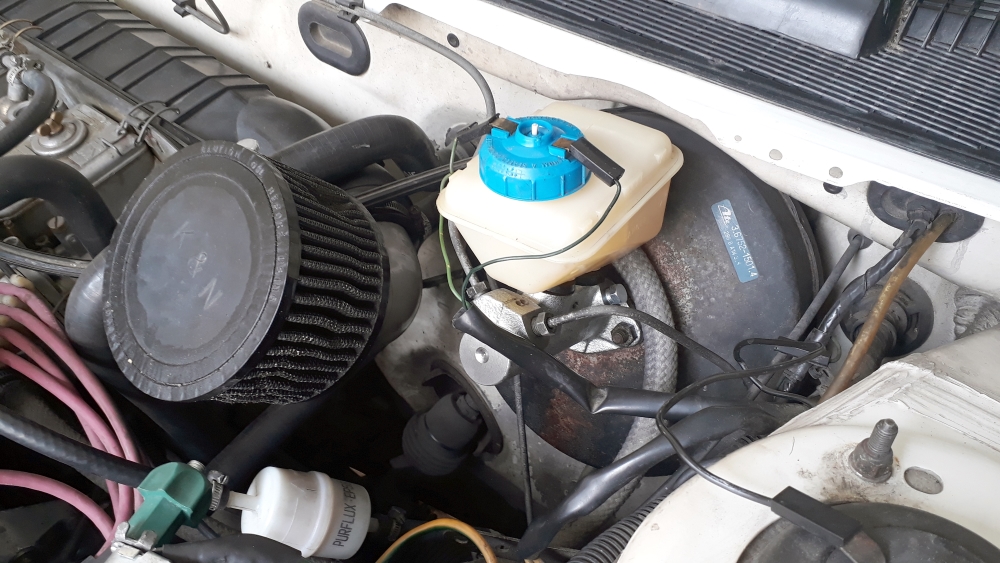

Donc fin de l'épisode maître cylindre.
Au final j'ai juste du faire une erreur dans la purge. 3 options:
1, il était vraiment nécessaire de respecter la procédure du ziziblid et de pomper à la pédale avant de faire la purge.
2, je ne les ai pas vu passer, mais il restait des bulles dans les conduits.
3, cumul des deux points
BREFFFF, comme ça roule, hier après la purge il s'est mis à pleuvoir, j'ai profité du beau temps de la non pluie ce matin

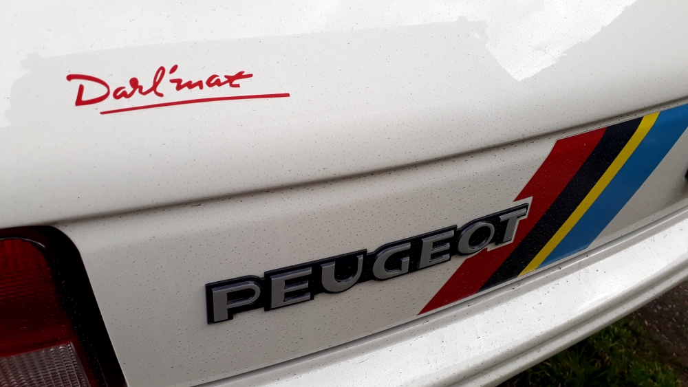

Le même endroit de l'autre coté offre une vue assez dégagé sur les collines arborées. Photo retouchée à la truelle, remarquez vous ce que j'ai fait ?

Le mastervac est dégueulasse, mais je suis content d'avoir nettoyé le bocal !
J'ai encore fait le même roadbook, mais je l'aime bien cette route

Villeneuve sur Auvers.olivF2000 a écrit :Il est ou ce mémorial?

La chaine

jean a écrit :La chaine
Enfin y'a une plus grosse modif quand même.

Un potelet

Bien vu, j'ai copié la roue arrière puis collé à l'avant et j'ai ensuite effacé la chaine avec l'outils tampon classique. J'ai fais ça vite fait, ça fait l'illusion si on cherche pas trop. J'ai même pas pris la peine de bien finir la chaîne à gauche
