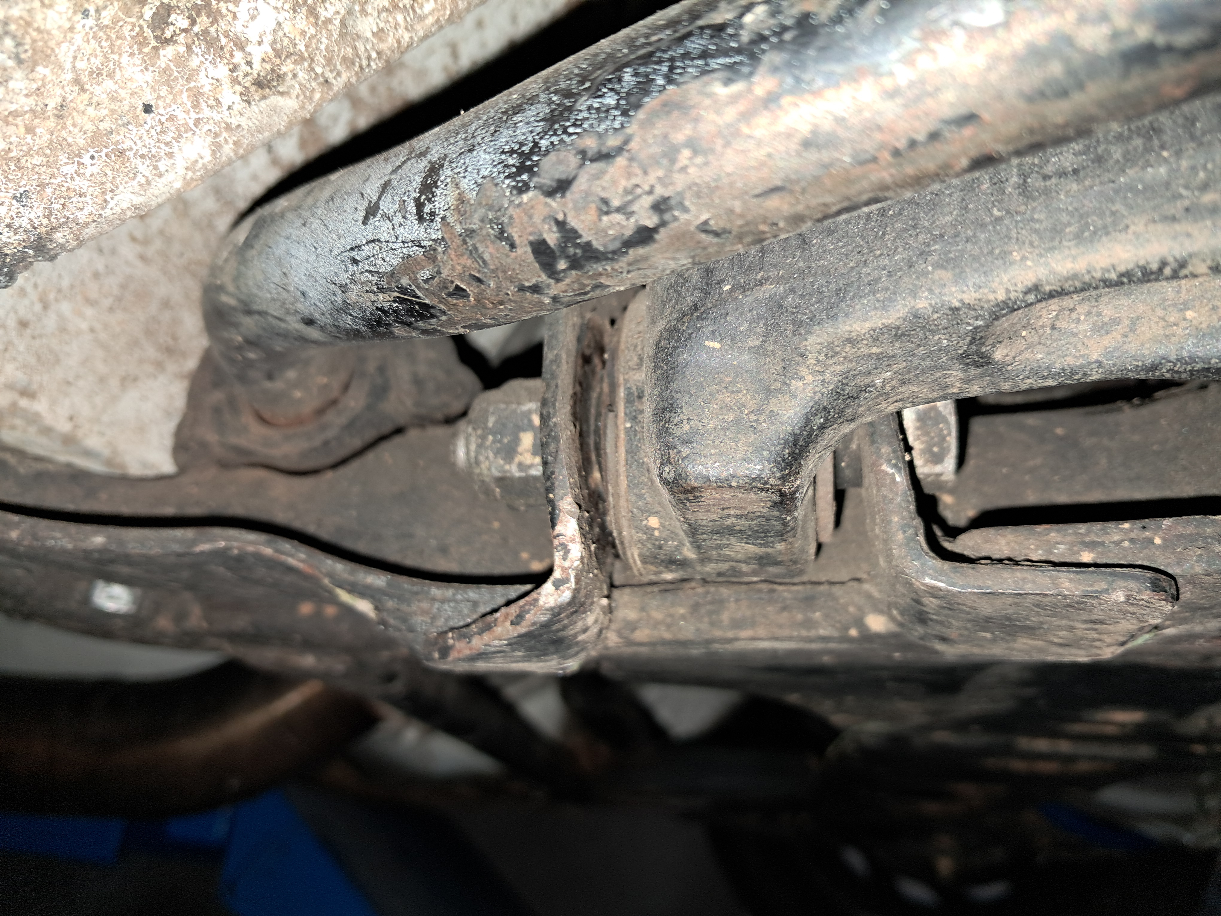

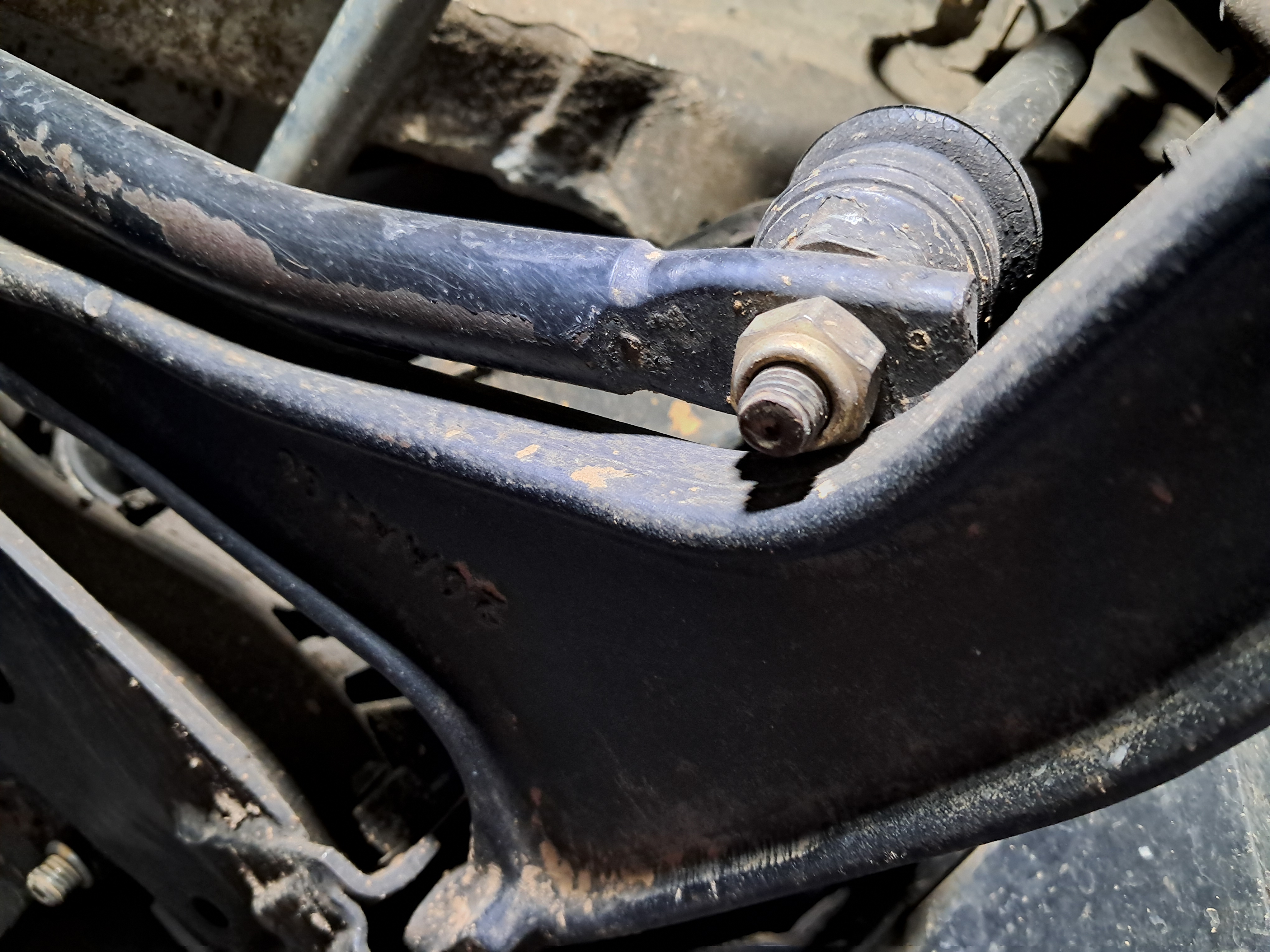

jean-luc13 a écrit : 04 mai 2025, 22:38
olivF2000 a écrit : 04 mai 2025, 22:28 Je pense que le triangle a pris, la roue semble reculée et la direction décalée <_<
J'espère pour toi que ce n'est pas le berceau! C'est souvent lui qui prend en 1er! :crying:
Tu as raison,c'est bien le berceau qui a pris :unsure: le point arrière du triangle à bougé et fait aussi reculé la barre stabilisatrice

Messages : 5235
Has thanked : 622 times
Been thanked : 635 times
Re: 205 rallye f2000/1,coupe de France de la montagne
Elle a pris cher celle là :wacko:
Je vais essayer de redresser sinon changement de berceau :unsure:

olivF2000 a écrit : 05 mai 2025, 17:22 Elle a pris cher celle là :wacko:
Oui tout ça à cause d'une biellette de bv qui a sauté ! :crying:
On avait sauvé la caisse quand même au final! :ok:
Bon courage pour les réparations mais si ce n'est que le berceau, tu t'en tires assez bien finalement ! :ok:

Faudra la vérifier sur un marbre voir si les cotes d'ancrage du berceau n'ont pas bougé ! :huh:

Il peut déjà remplacer le berceau et faire une géométrie. Si les valeurs sont ok, ça roule :ok:

c 'est le plus simple ...montage du nouveau berceau et s'il se monte sans soucis , c 'est que la caisse n' a pas bougé...
j' ai eu le cas sur la 309..l'expert a voulu la passer au marbre et la caisse n'avait pas bougé ...c 'est le berceau qui fait fusible.
