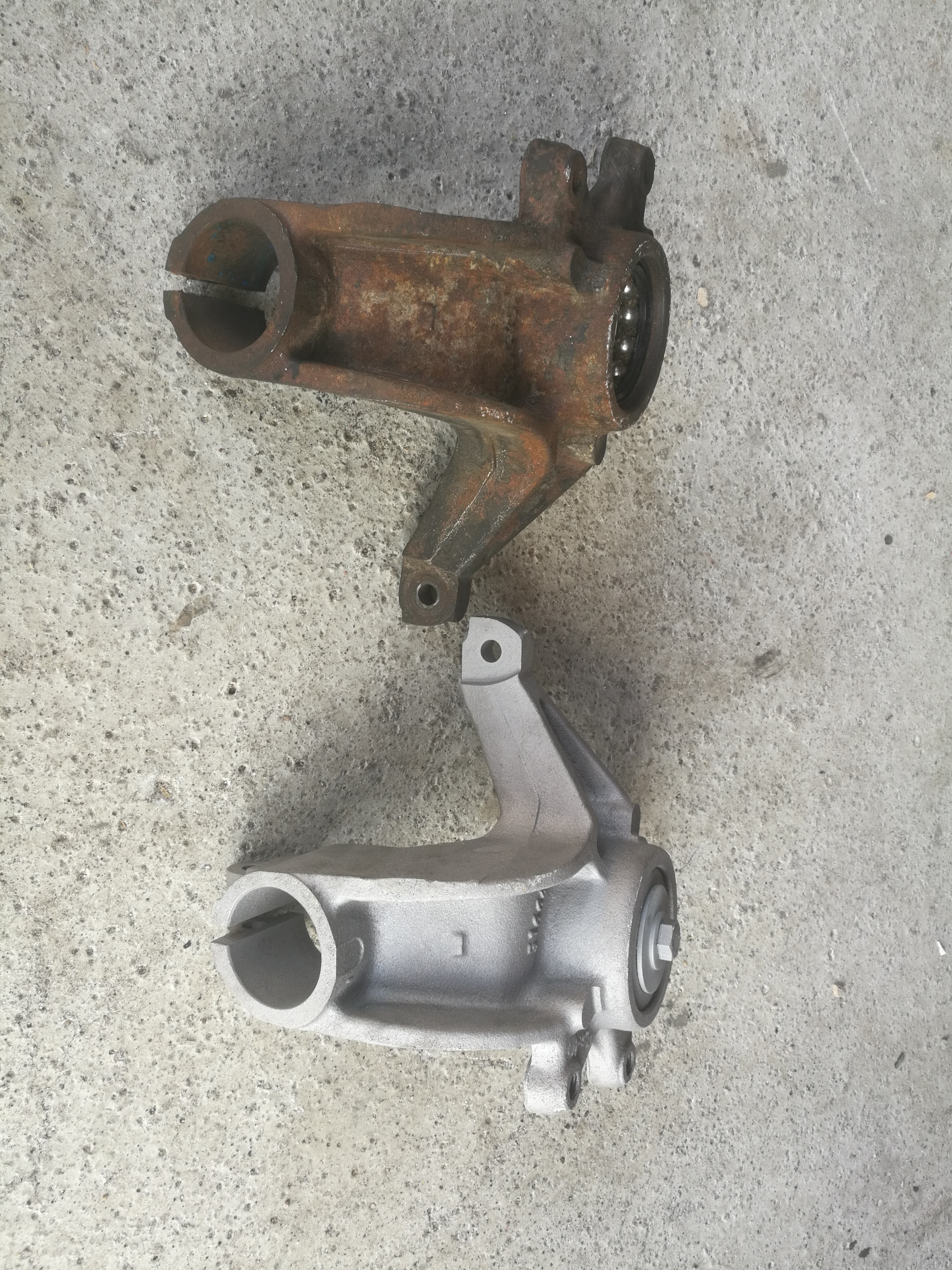

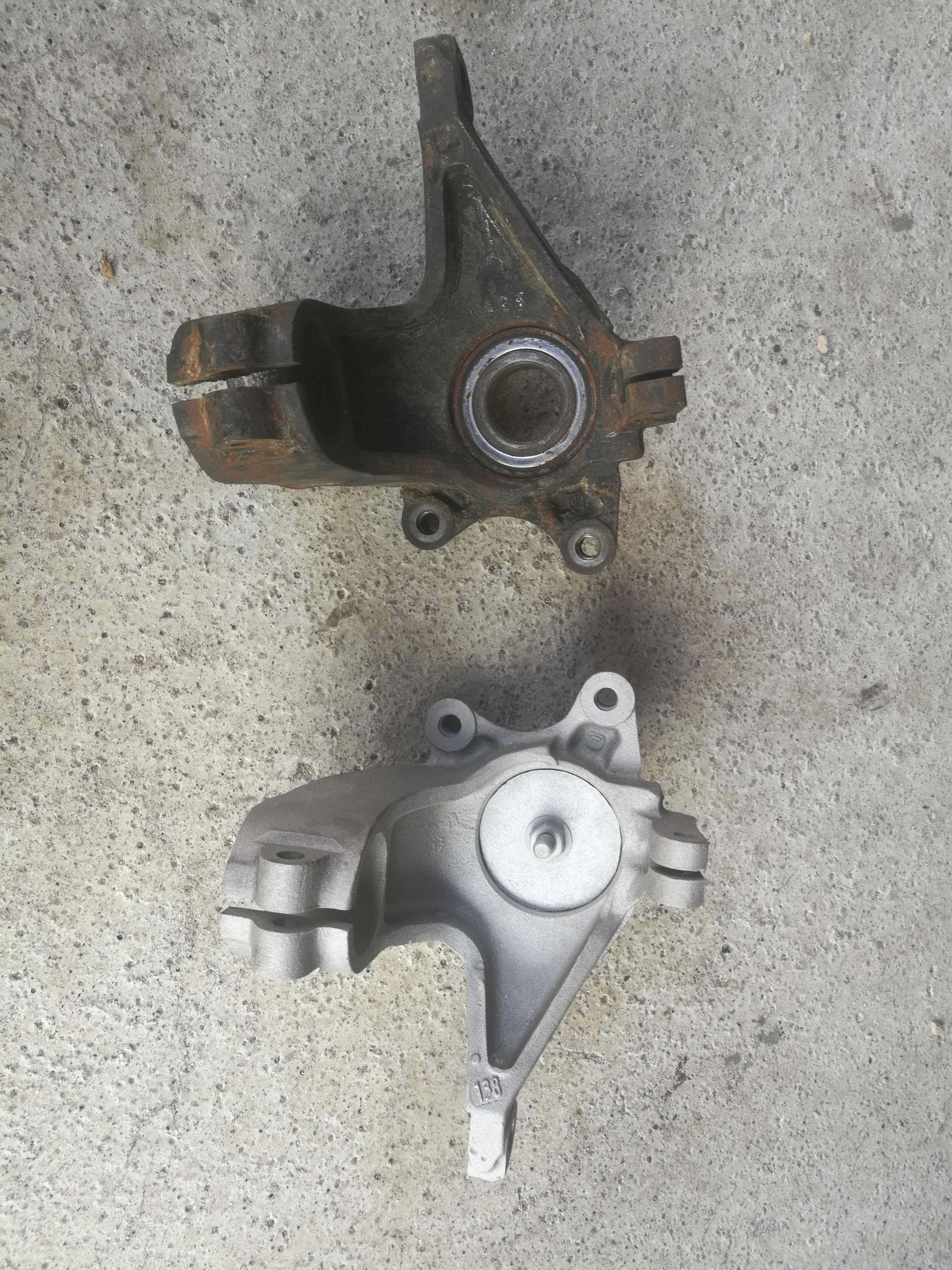

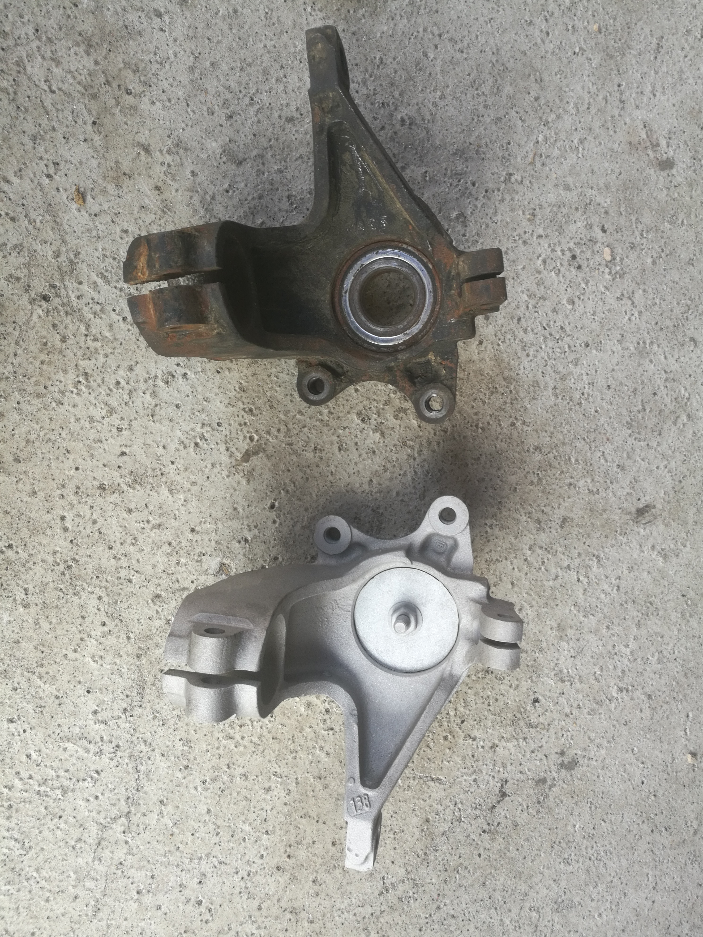

Un petit avant après sablage

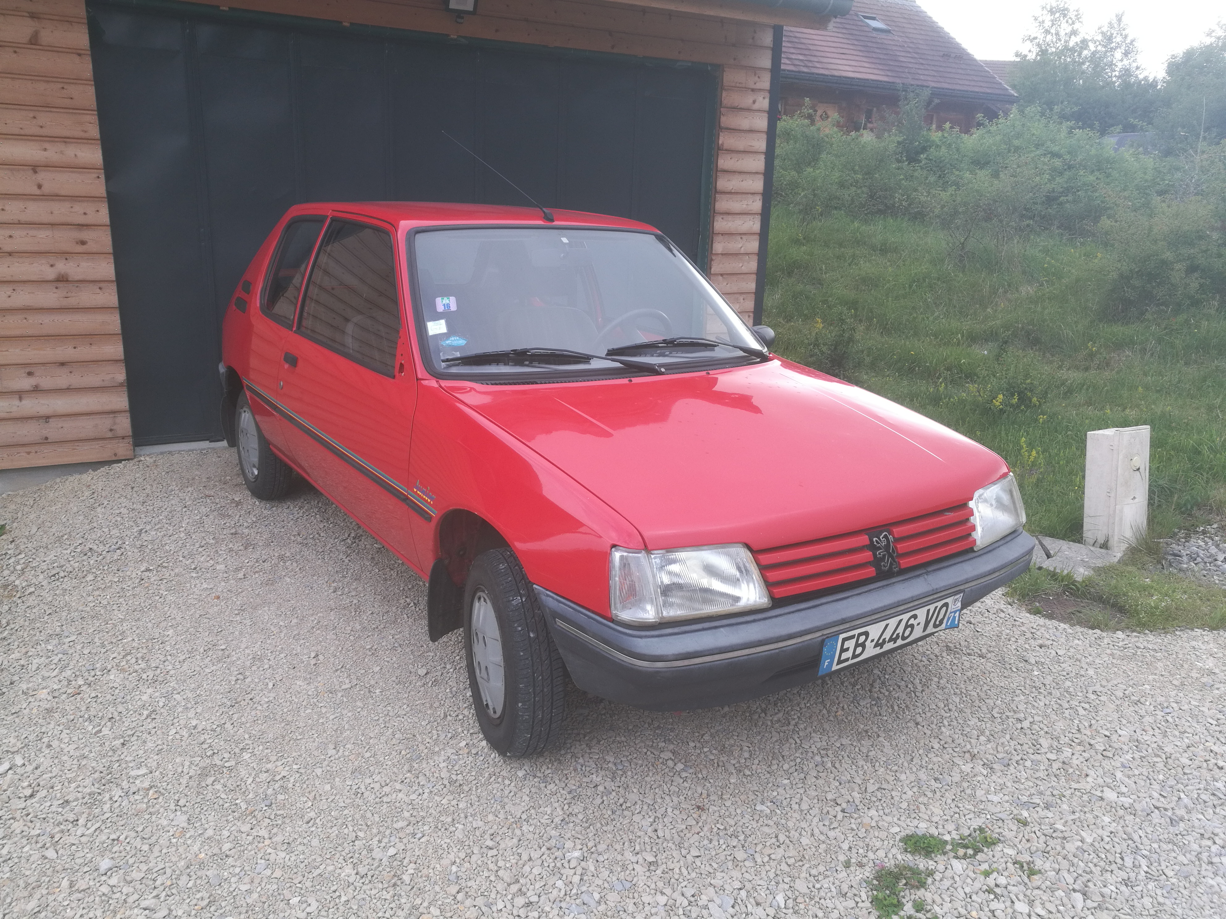

Mon nouveau daily ... :D
Ma présentation:
viewtopic.php?f=39&t=50328
Messages : 8744
Has thanked : 1220 times
Been thanked : 1585 times
Re: Une Rallye dans le Jura
Jolieeeee !!!
De quelle année cette Juju ?
Romu39
Messages : 408
Localisation : vers Arbois
Has thanked : 78 times
Been thanked : 109 times
Message par Romu39 »
09/90 une vraie à carbu ... et 45 cv de puissance à l'état PUR (enfin ça dépend des points de vue)
j'ai pour projet de la passer à l'éthanol.
Mon fils de 20 ans ne savait pas qu’une voiture SANS vitres électriques, GPS,radar de recul, essuie glace arrière ... pouvait exister. :D
