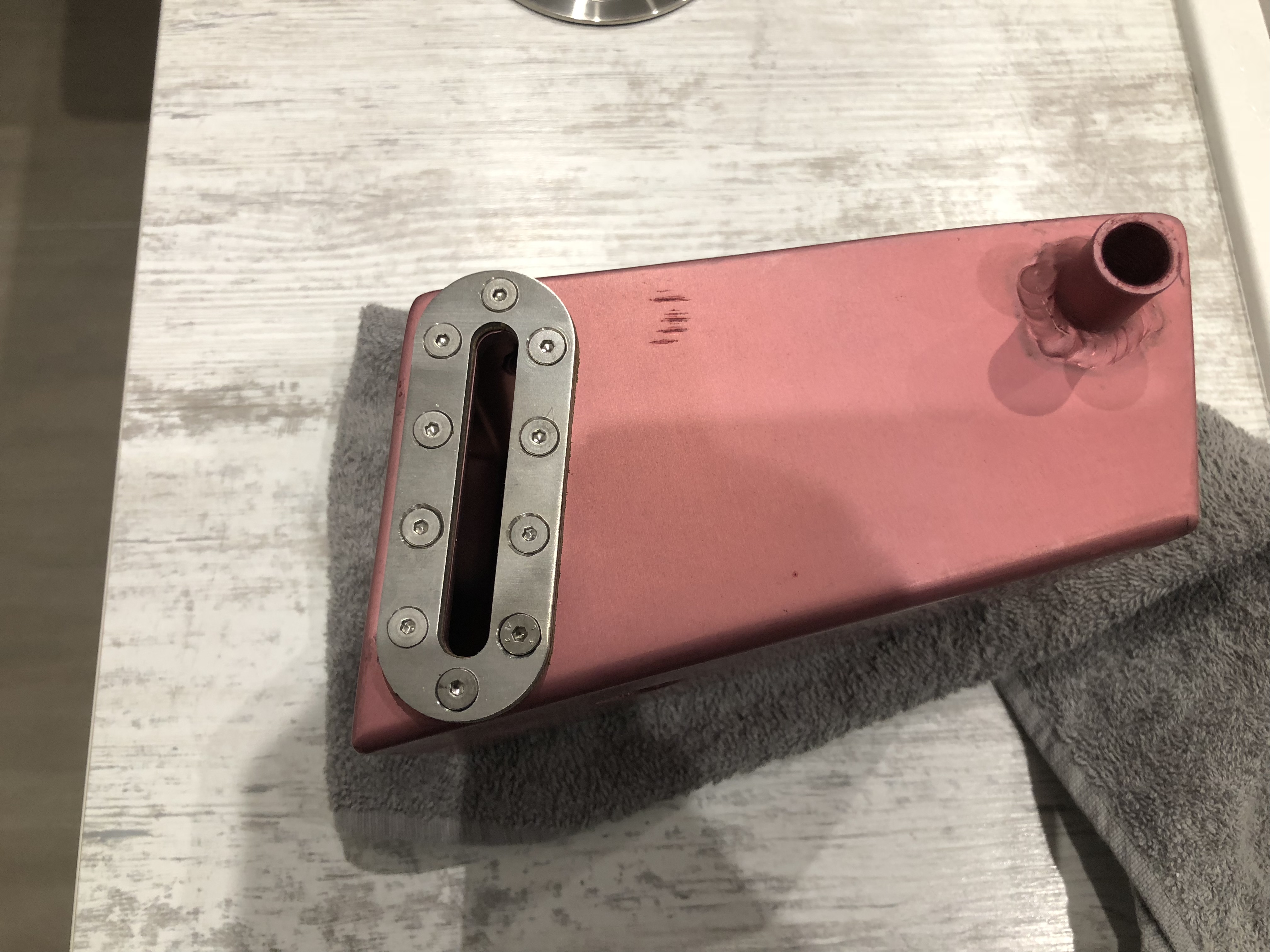

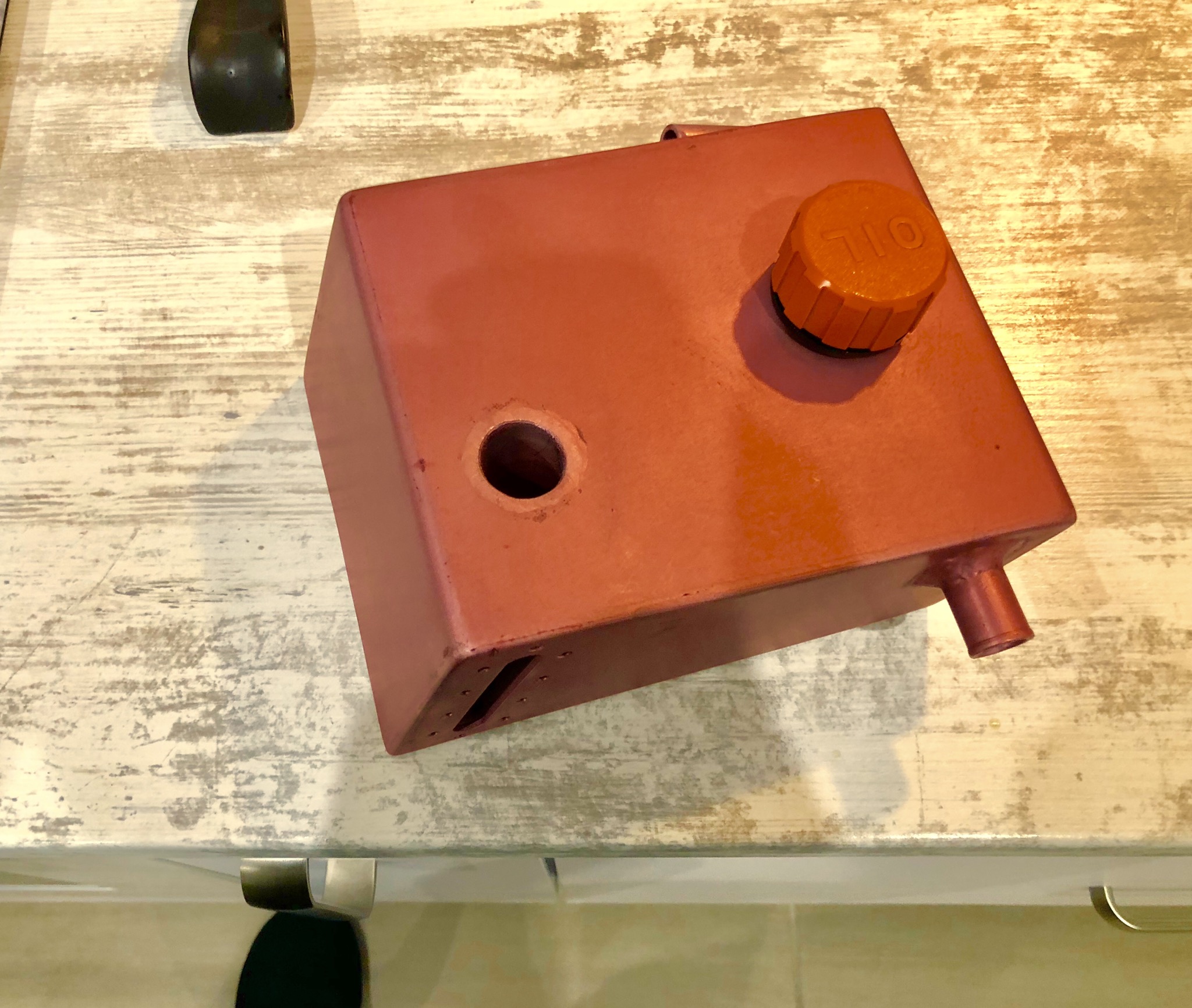

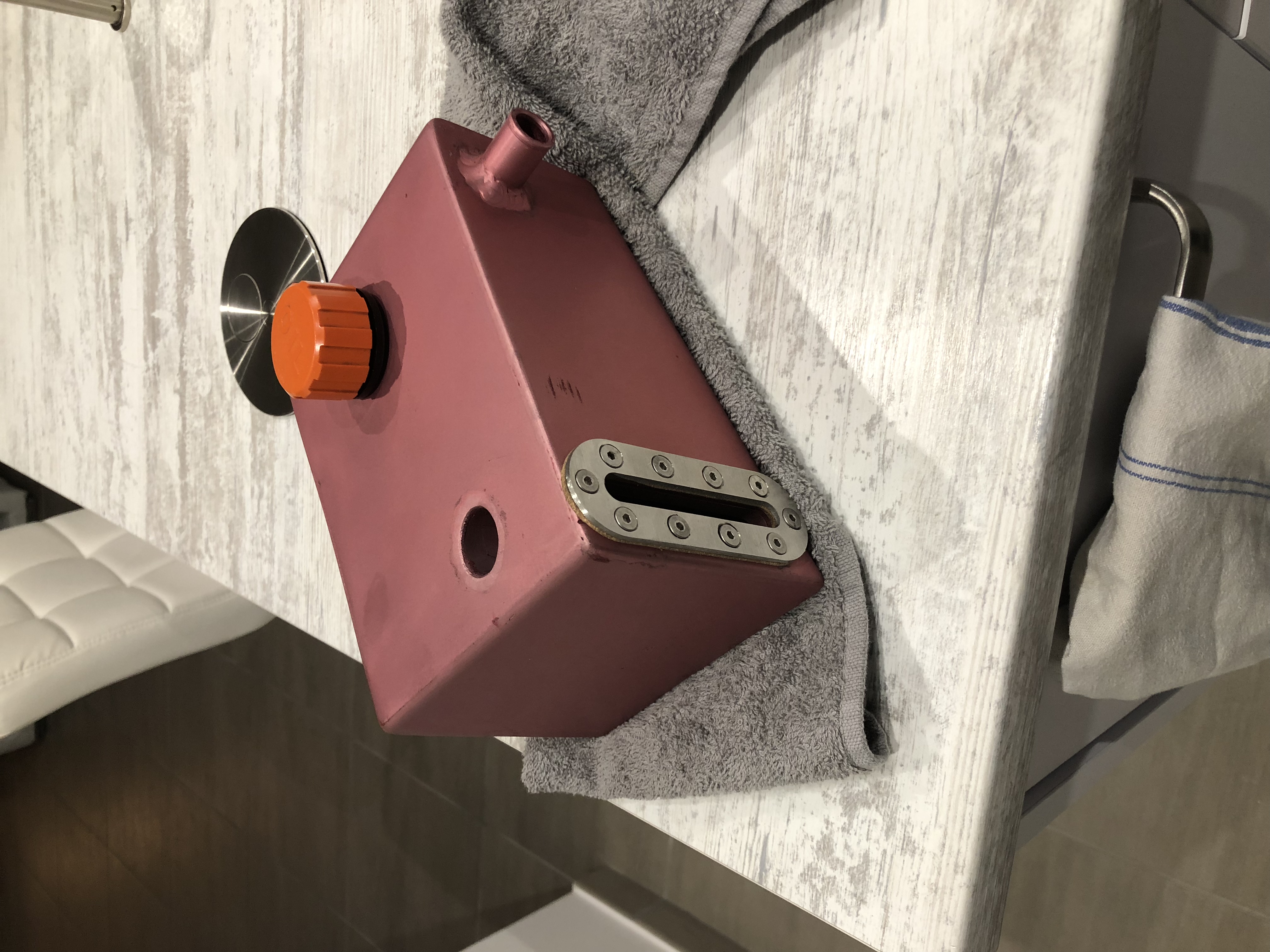

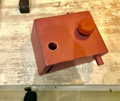

Voilà le reniflard est revenu de traitement de surface la teinte est plus clair que ce que j’espérais mais c’est cool.
Manque plus cas découpé la plaque de lexan.

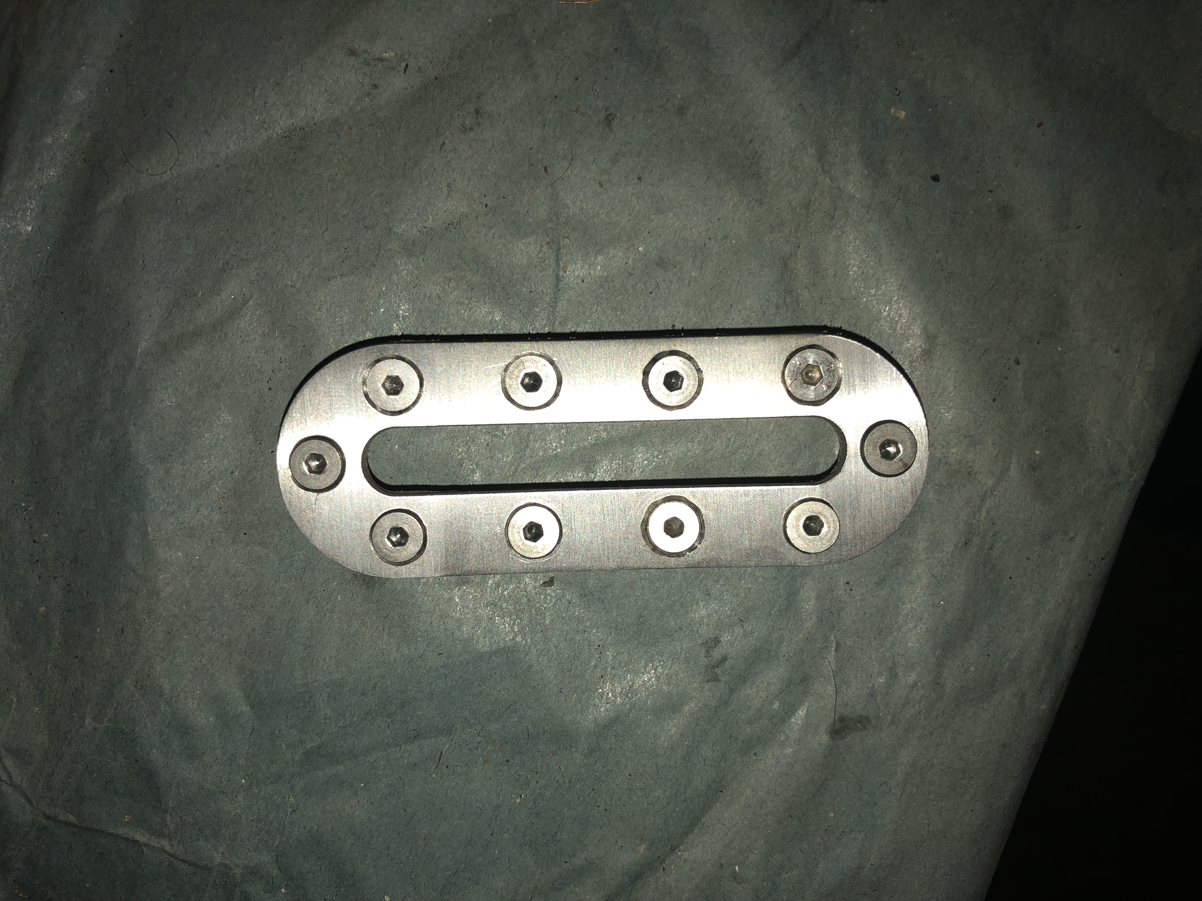

La boite de reniflard
L'ouverture, c'est pour le niveau
tu risques de pas le voir beaucoup monter...
- marco pts
- Messages : 3029
- Localisation : 48(fournels)
- Has thanked : 804 times
- Been thanked : 1199 times
Piedplanche a écrit :La boite de reniflard![]()
L'ouverture, c'est pour le niveautu risques de pas le voir beaucoup monter...
Oui l’ouverture c’est pour contrôler le niveau et la qualité de l’huile.

Dispositif obligatoire en compétition.
Mais rarement vu servir !

de l'huilemarco pts a écrit :Oui l’ouverture c’est pour contrôler le niveau et la qualité de l’huile.
- Messages : 19581
- Has thanked : 1612 times
- Been thanked : 1155 times
J'ai déjà vu 1 litre et demi y rentrer d'un seul coup !
Sur la ralloche de notre websorcier sur l'A75 de retour d'Aveyron il me semble (2007).
- Piedplanche
- Messages : 7226
- Localisation : France
- Has thanked : 100 times
- Been thanked : 312 times
On parle d'un reniflard raccordé sur le culbuteur, comme l'origine
Sur mes 2 autos, en utilisation route rapide ou pistafon, jamais plus d'une cuillère

On a vu scale à Montlhery mettre un bidon de 5 litres pour récupérer l'huile

Oui oui !Piedplanche a écrit :On parle d'un reniflard raccordé sur le culbuteur, comme l'origine
Moi je n'ai jamais ramassé plus que toi là dedans !
J'ai même une gourde à l'horizontale fixée à la barre anti-rapprochement, capacité efficace 200ml en ligne droite et un peu plus dans les virages à droite. Mais si ça tourne à gauche, la capacité se réduit à deux cuillères à soupe peut-être

Je suis d’accord Avec vous pas besoin d’a 2L de contenance mais obligatoire en compétition.

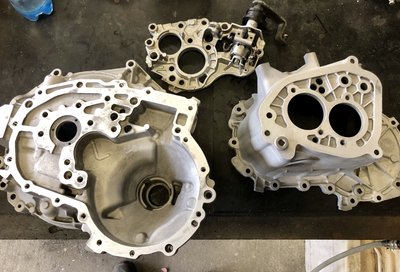

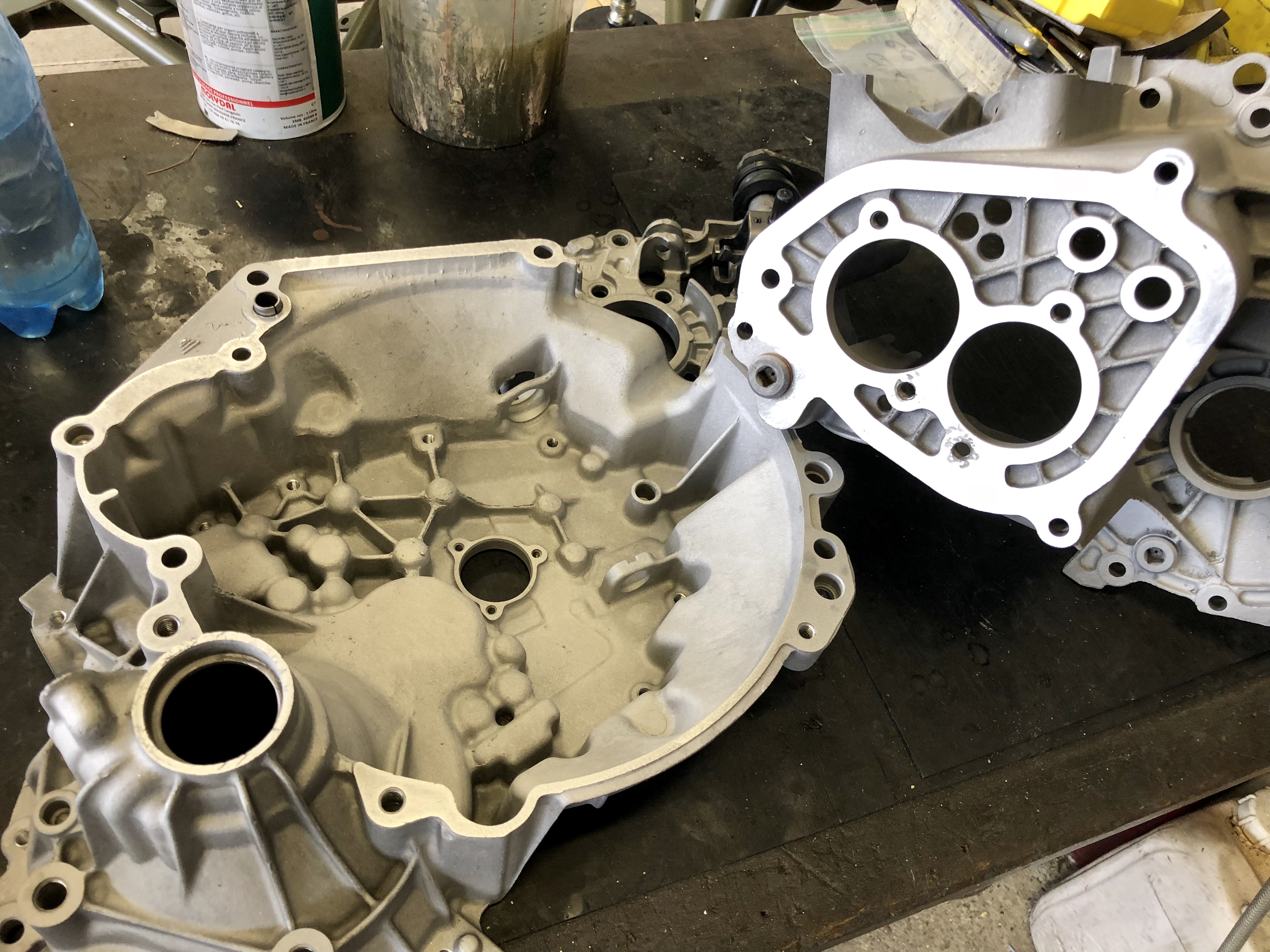

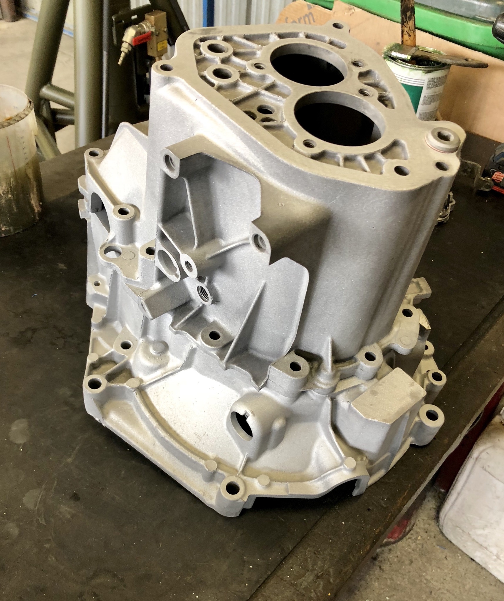

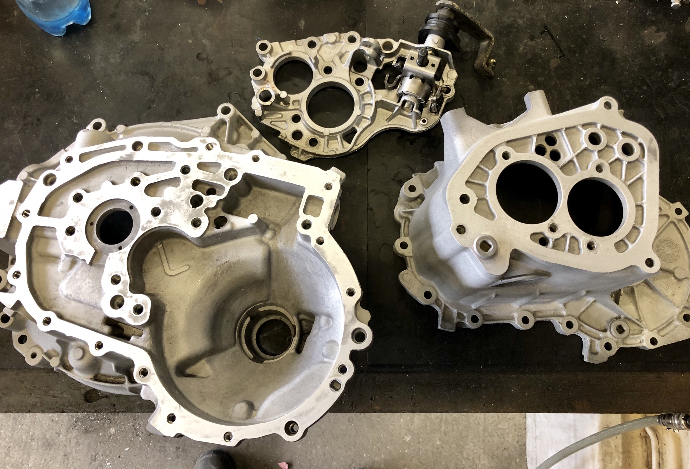

Après deux jours dans le bain de passivation et une séance de sablage les prochains carter de boîte sont prêts .
