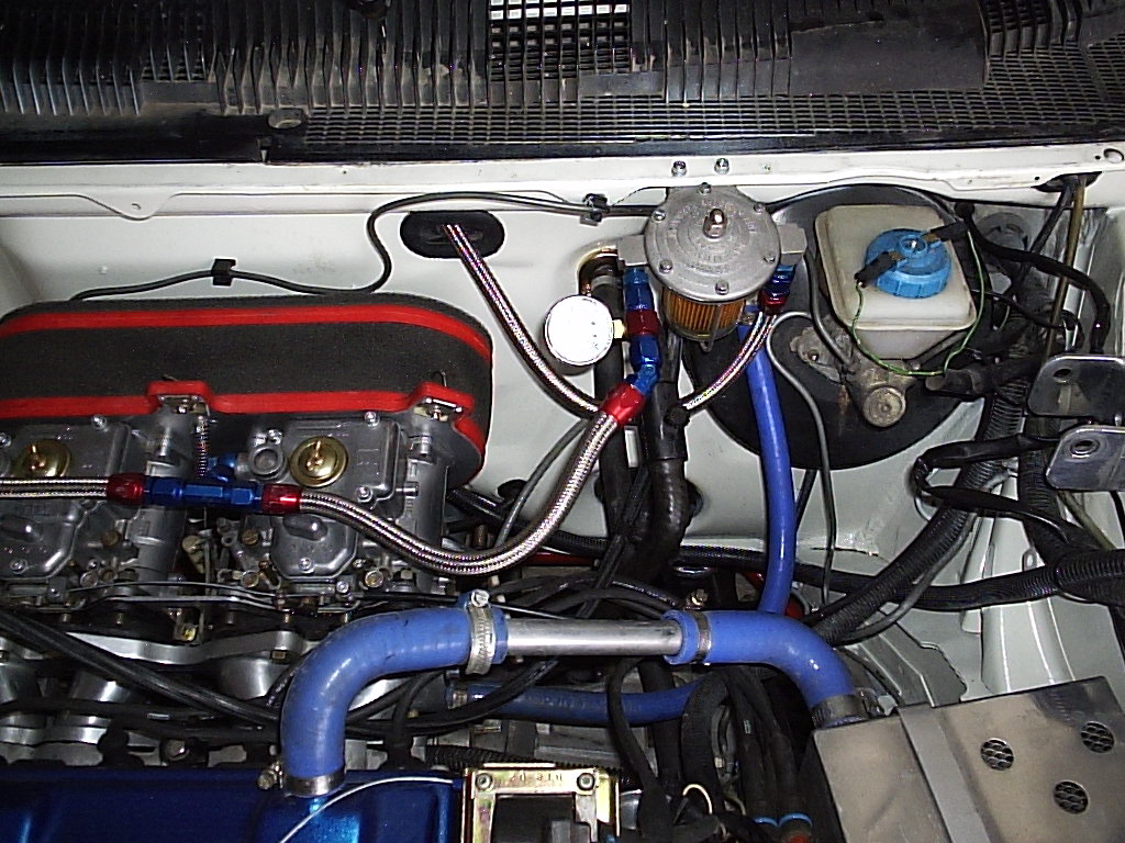

Ce week-end: échange de ma rampe de Webers par celle livrée avec le moteur groupe A + réglage de la pression d'essence à 300 gr (préco de l'ancien proprio)
Résultat: elle démarre au quart de tour :bien: , tiens le ralenti et monte beaucoup plus vite dans les tours!! <oo> (le moteur a l'air beaucoup plus "léger" :o )
(en plus les starters ne fuient plus comme avec les anciens carbus)
Ca a l'air de "causer" comme moulin!!! :rolleyes:
Reste la synchro a faire :)
