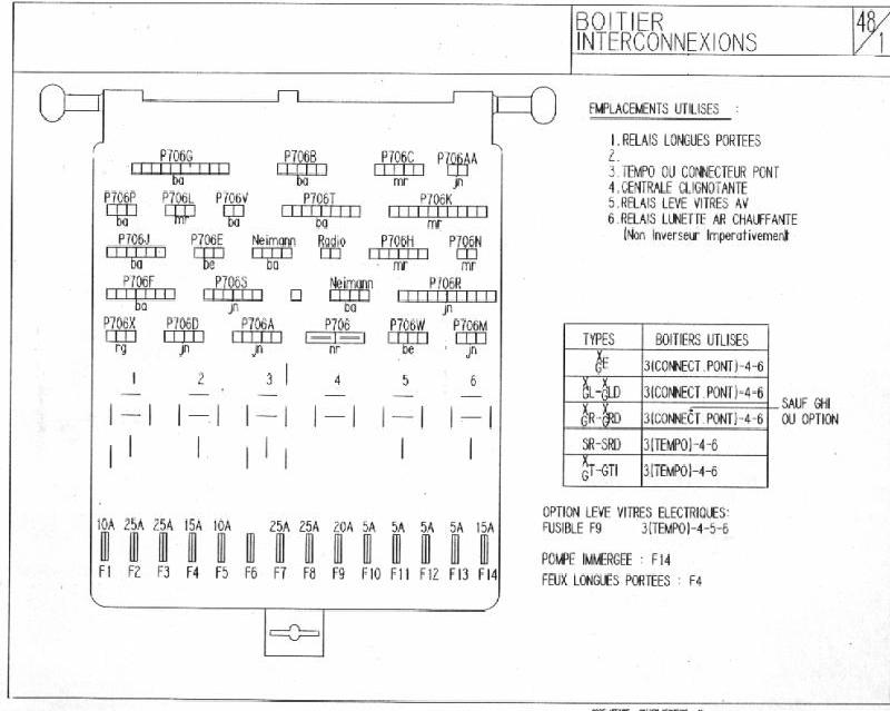

Si t'as pas de clignos c'est normal,il faut installer la centrale clignotante,c'est comme un relais mais bleu ,les 2 autres c'est celui du dégivrage arrière et clui des essuies glaces,je ne t'ai rien rangé dans l'ordre vérifies avant de monter

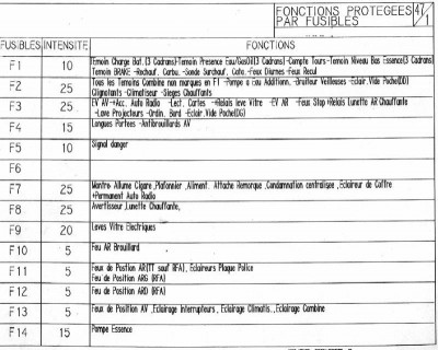

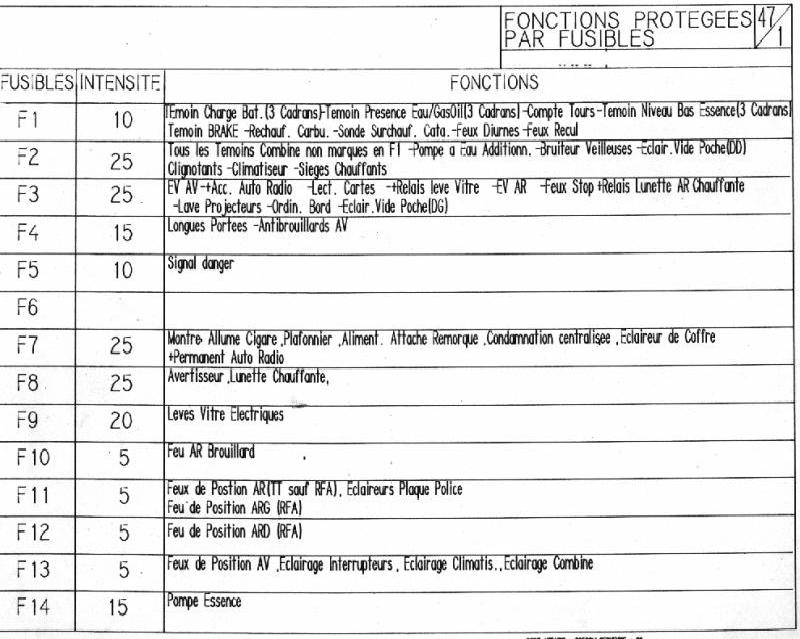

avec les schémas qui vont bien,tu auras les bon fusibles et les bon relais aux bons endroits
