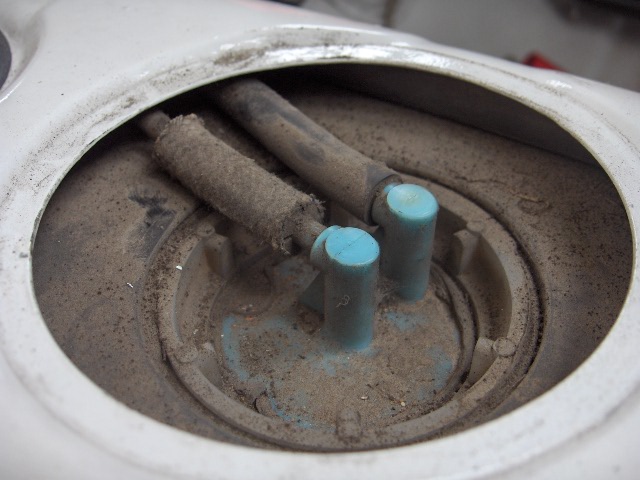

Bon alors sur ma photo: la plus épaisse va sur le téton du fond et la plus fine qui tu verras est manchonnée viens devant

Sur la photo, le coude du milieu je pense que c'est l'aspiration du carburant "l'aller", celui qui est déporté sur le côté doit être le "retour" du carburant....
Celui du milieu m'avait causé des soucis d'aspiration d'air....en plus c'est celui qui alimente le circuit qui passe sous le conducteur....

Marc a écrit :Celui du milieu m'avait causé des soucis d'aspiration d'air....en plus c'est celui qui alimente le circuit qui passe sous le conducteur....
Alors c'est l'aller ! :ok:
