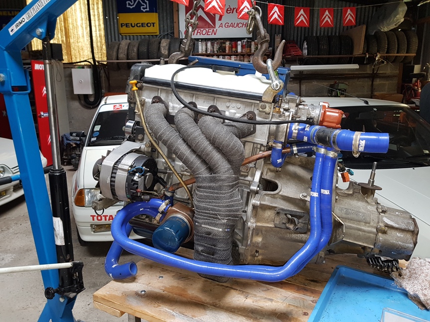

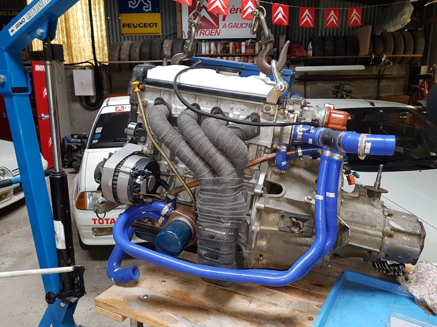

Suite au soucis rencontré au rallye de Neuchatel en avril dernier, j'ai du démonter la boite, j'en ai profiter pour faire réviser le moteur et nous avons fait divers modification dans le but de fiabiliser encore la voiture.

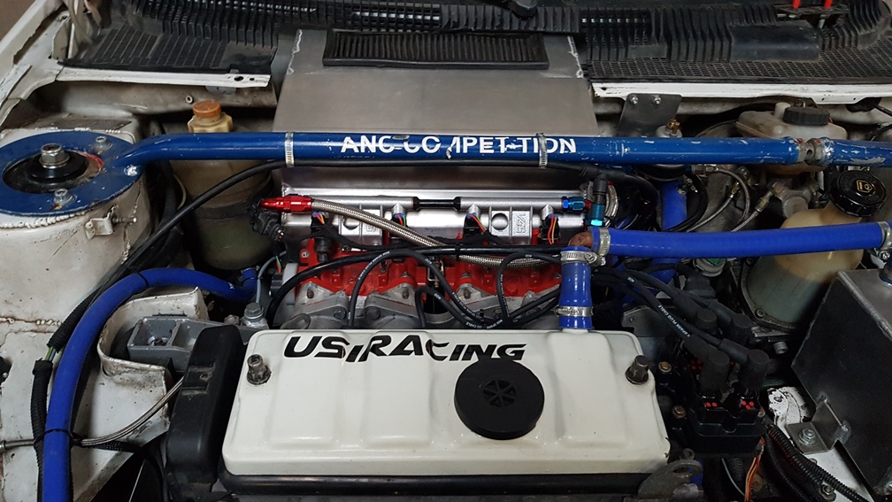

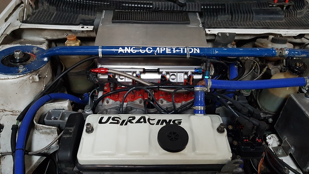

Ensuite le Covid annule toute les épreuves, après une grosse réflexion je décide de faire évoluer la voiture.

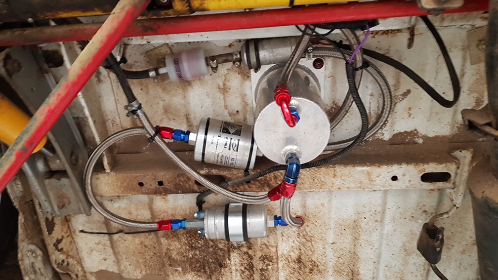

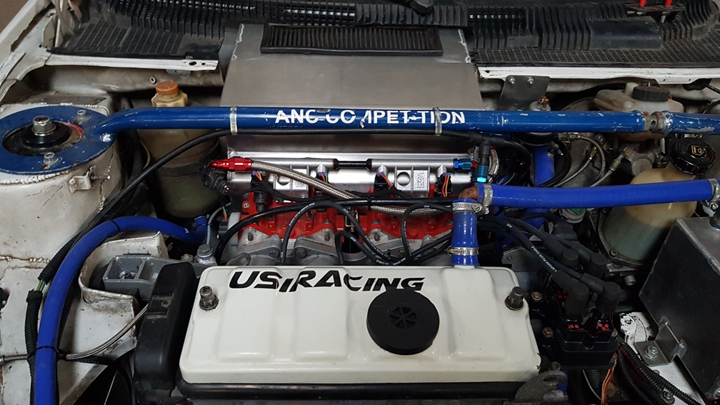

Suppression des weber 45, montage de la 4 pap avec gestion Chalenger 5+
La modification a demandé pas mal d'adaptation, création pour le capteur PMH, remplacement de la boite a air, modification de tout le circuit d'essence et faisceau.
Nous avons pu testé le montage au rallye d'Envermeu dans des conditions une nouvelle fois trempé nous gagnons la classe
, en 2018 dans les mêmes conditions nous avions roulé avec 1s de plus au kilomètre, ce la permet de voir que les améliorations sont bénéfiques
