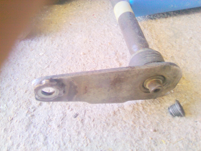

<_< J'ai peut être trouvé!
Le couteau de la barre stab n'était pas complètement enfoncé côté gauche. Je l'ai rentré comme il faut et mis 2 vis avec une rondelle qui se vissent dans la barre à la place des bouchons plastiques comme sur le montage grA:
Le bruit a semble t-il disparu depuis! :ok:

Uploaded with ImageShack.us
C est comme ça qu il faut faire Jean-Luc ???

exactement :ok:

C'est peut être justement une bonne modif a faire d'office......... ;)

Vedict du WE après 750 kms parcourus: le bruit venait bien de là! :ok:
