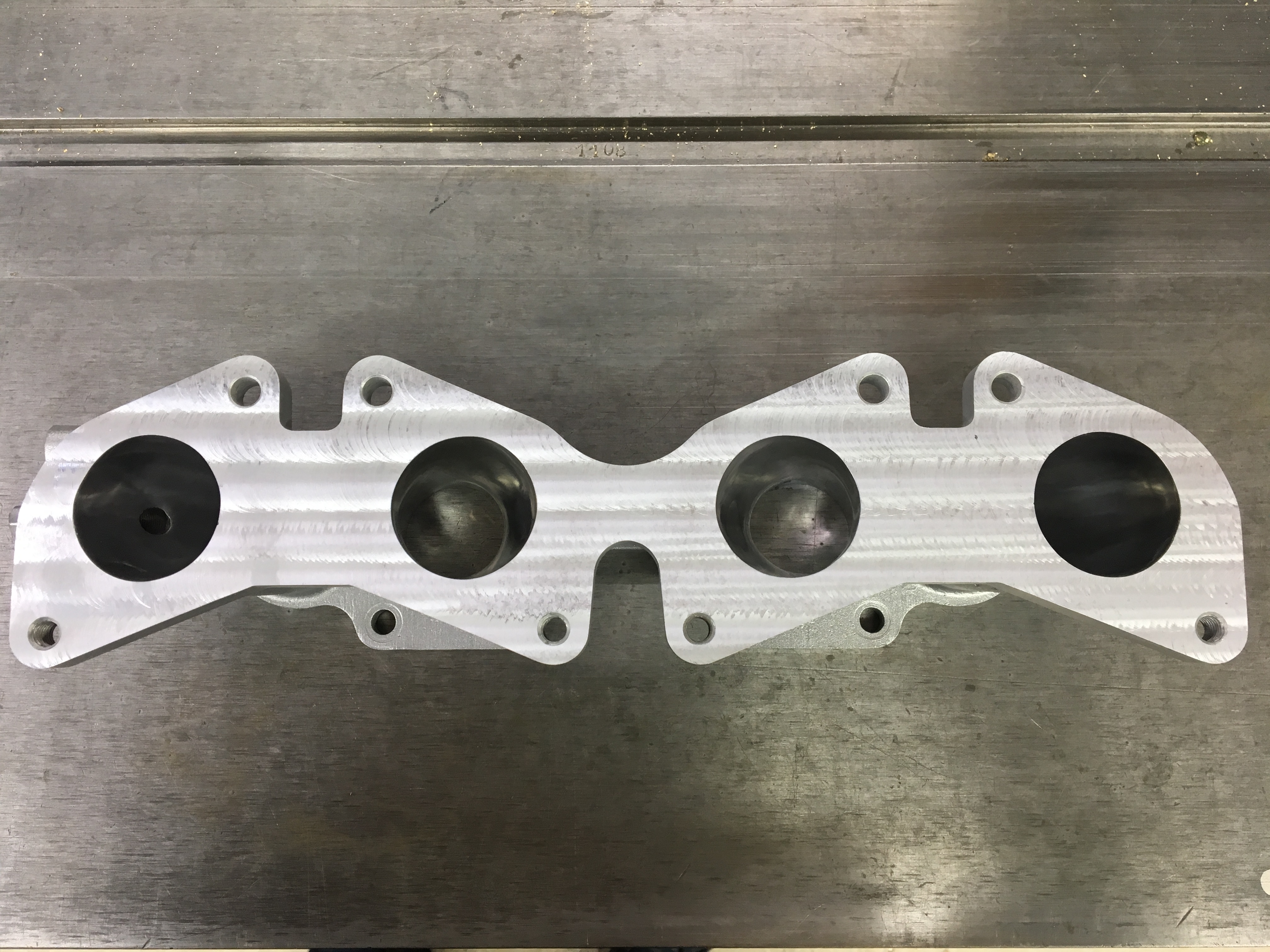

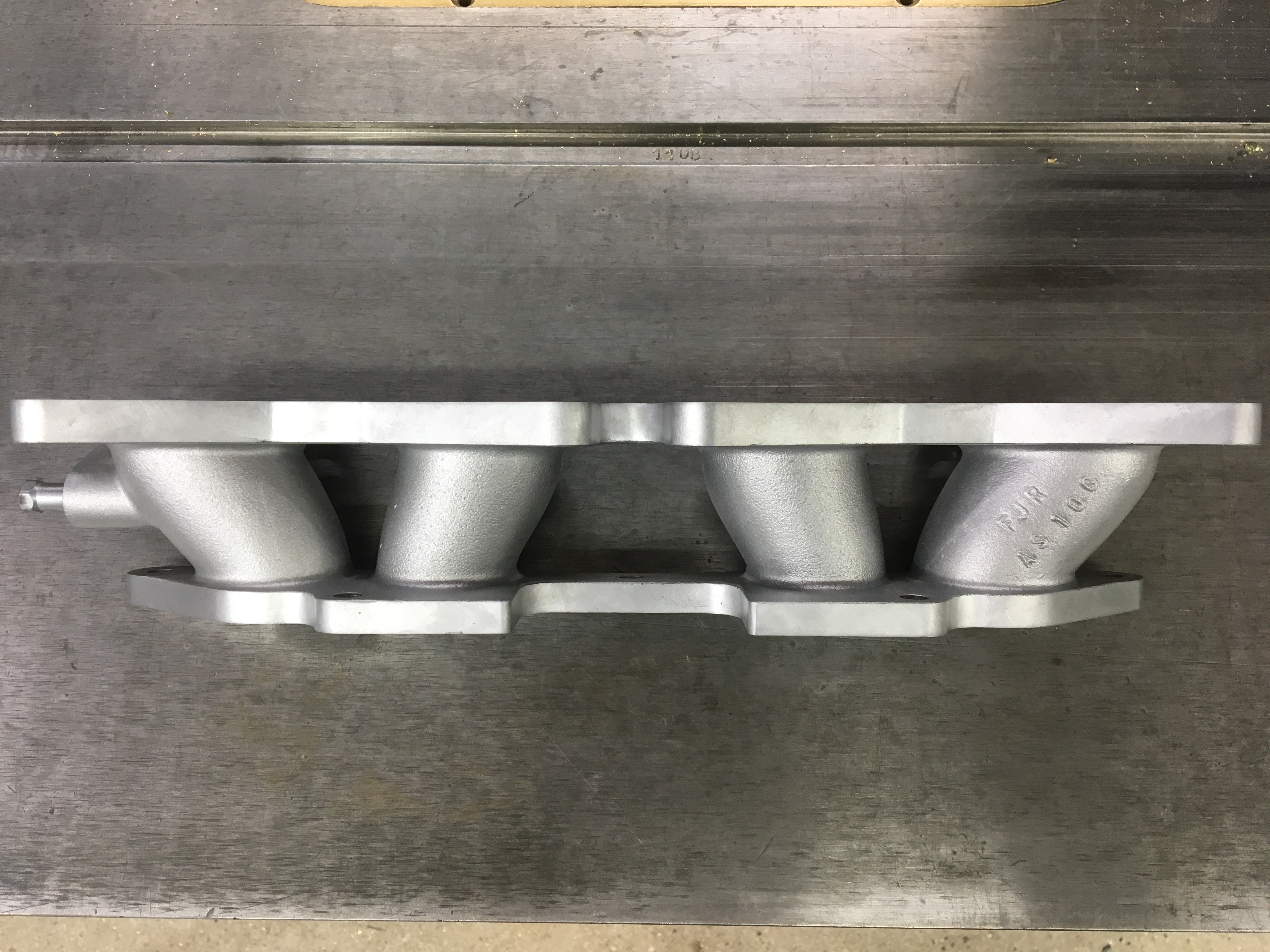

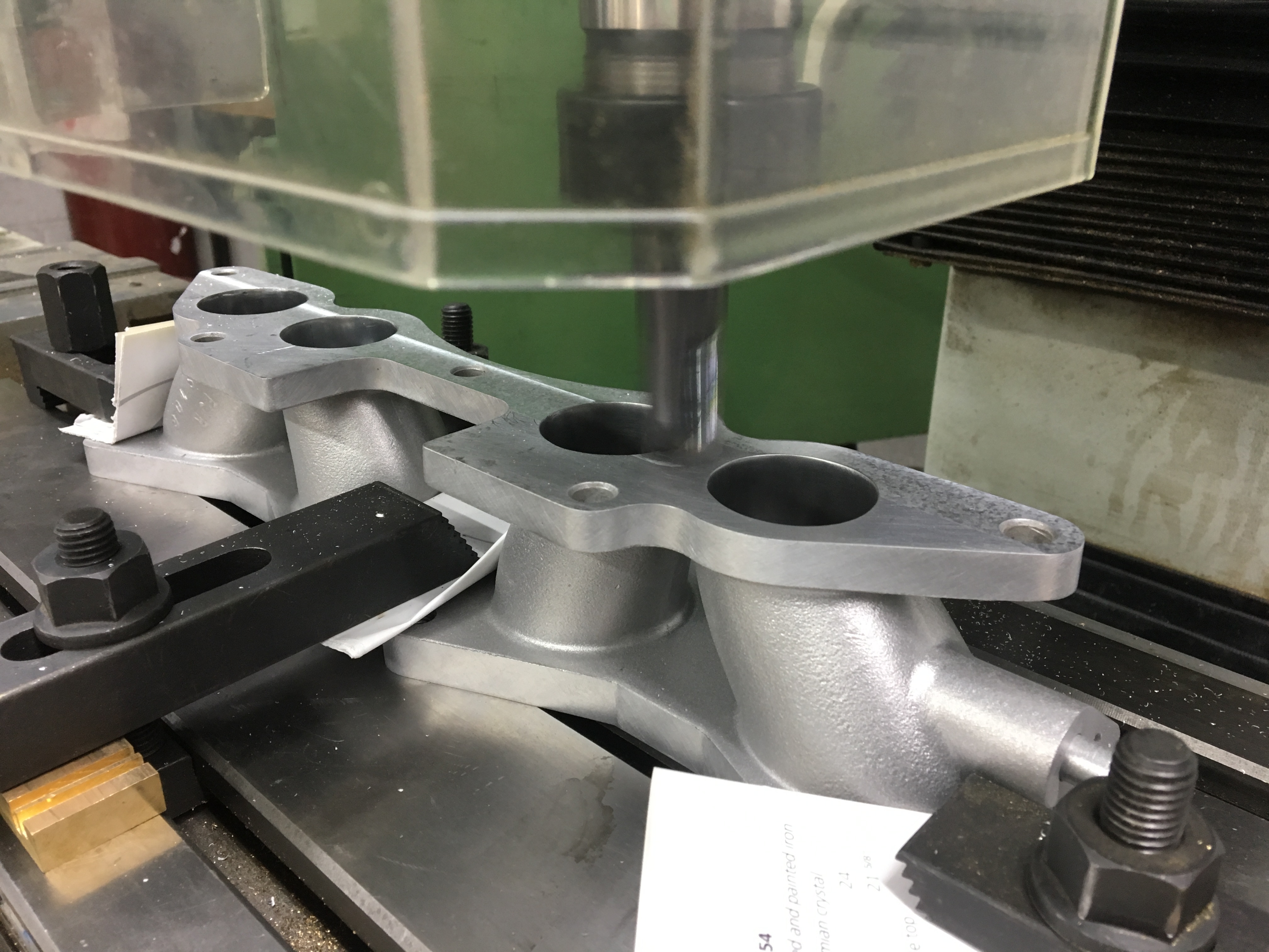

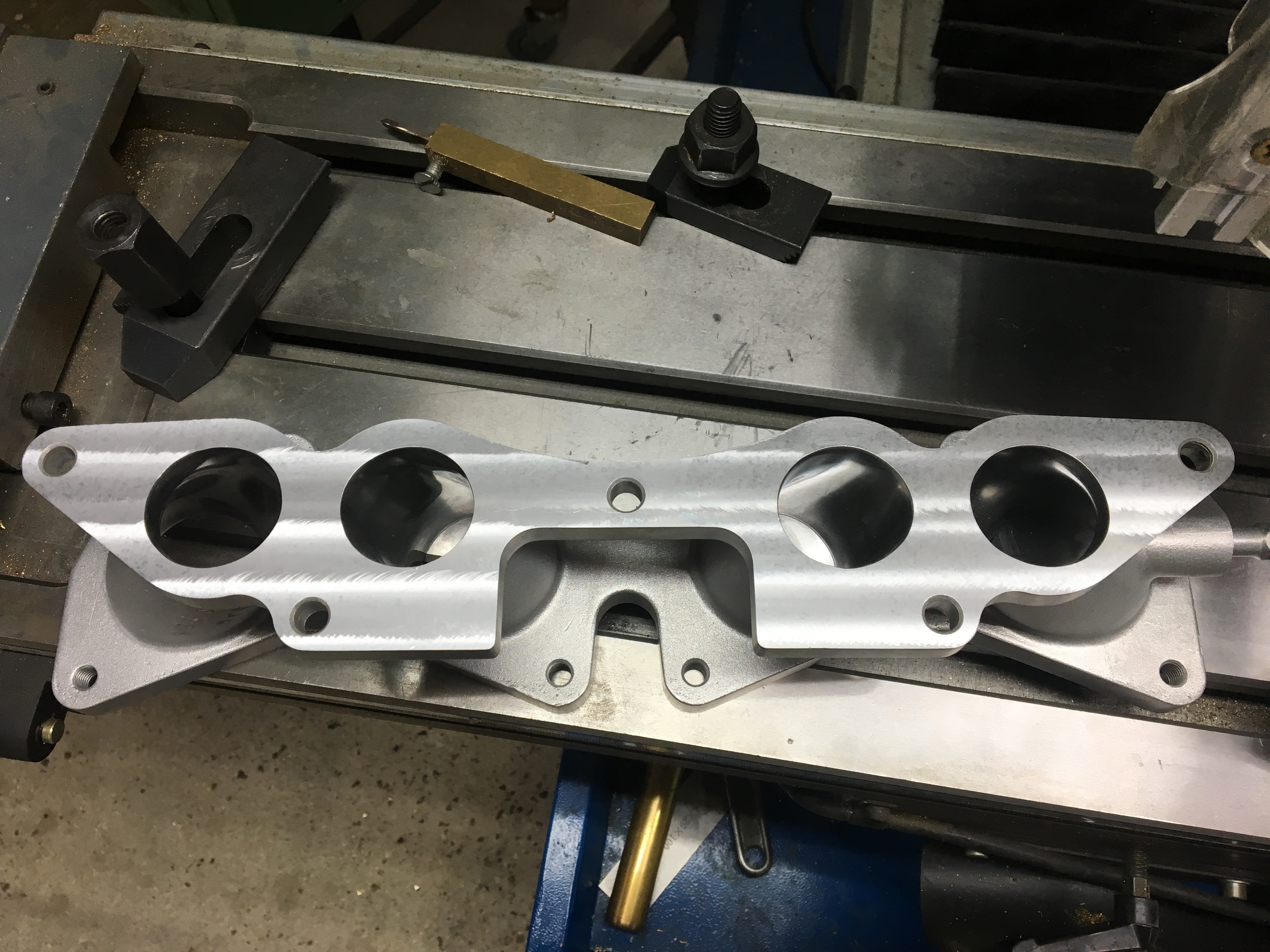

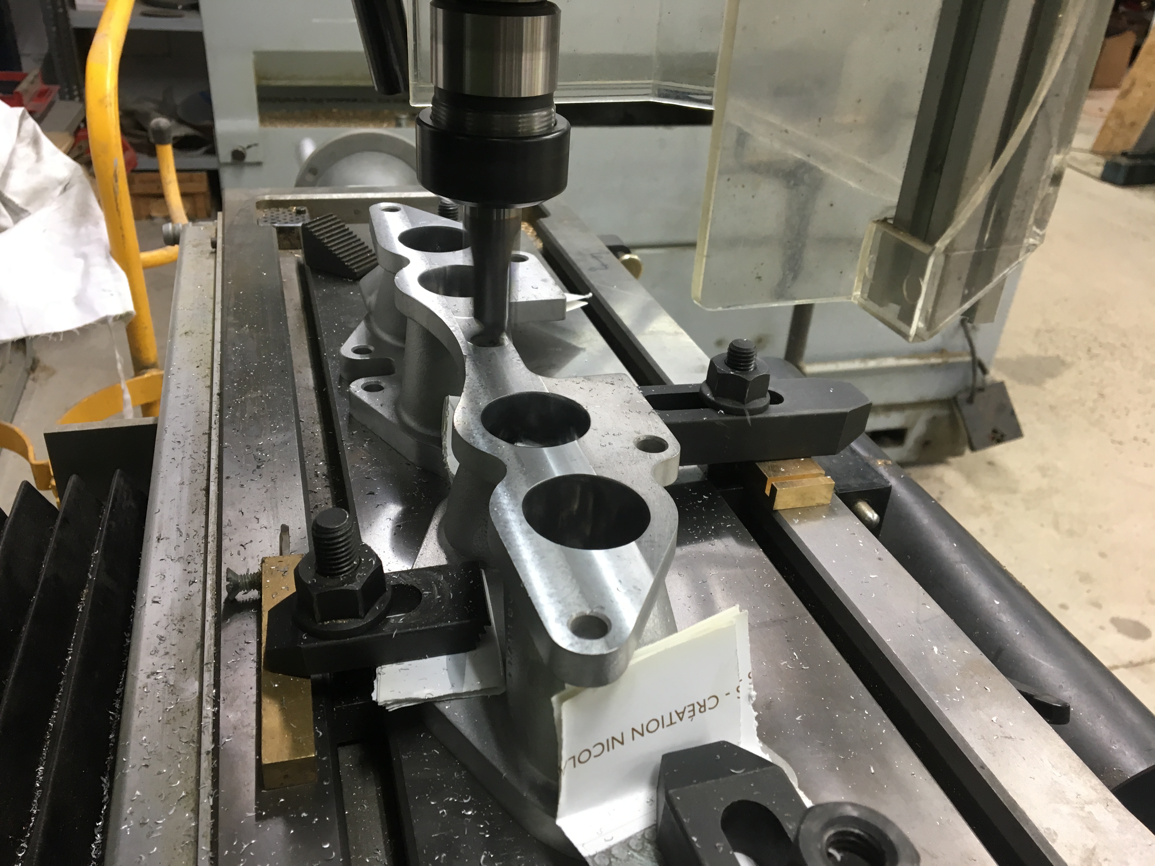

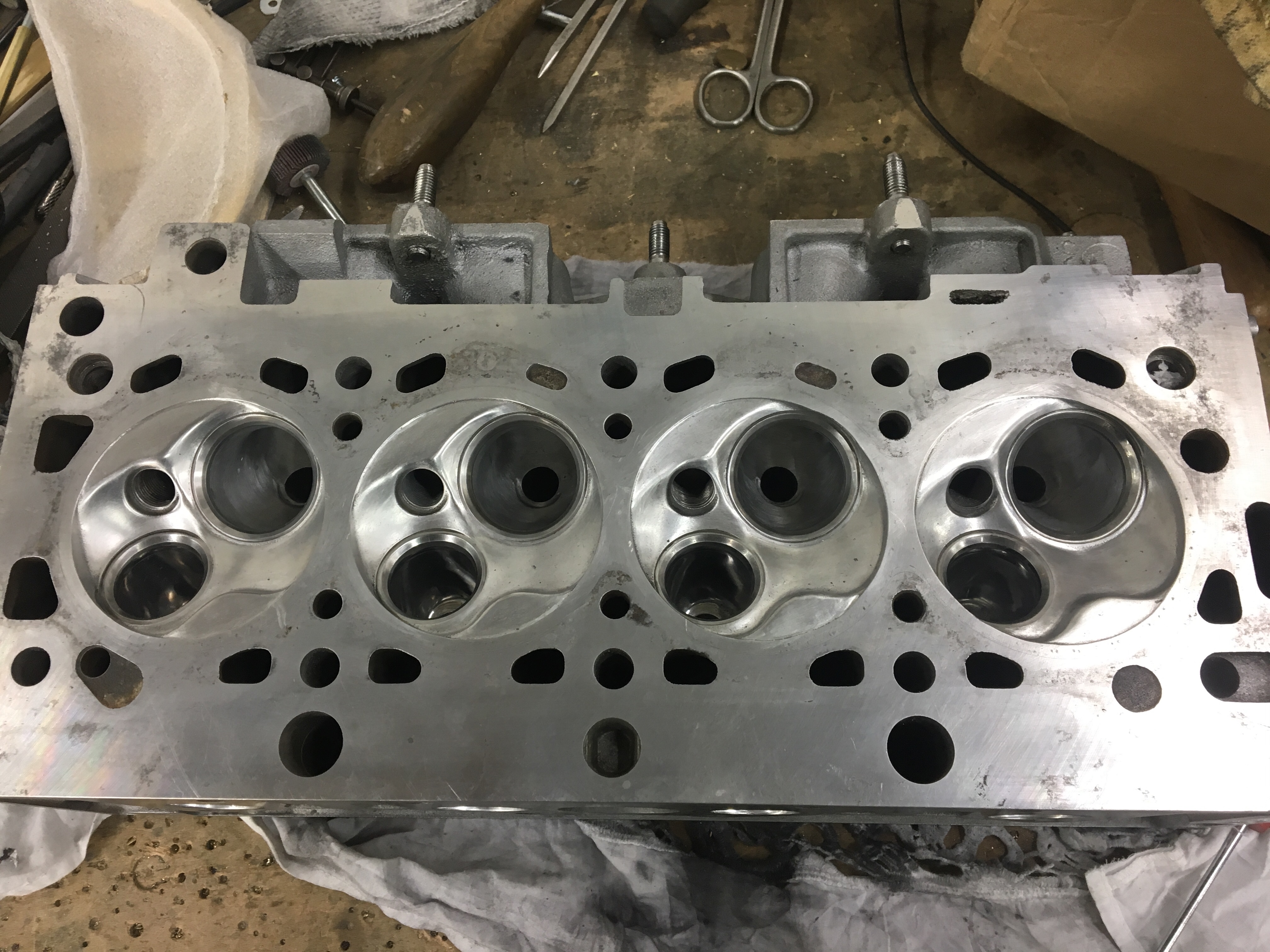

Aujourd’hui passage à la fraiseuse des deux plans de joints.
Pipe d’admission terminée. :mrgreen:
Restera juste l’embout de durite de dépression à faire bichro.
Messages : 2542
Has thanked : 23 times
Been thanked : 241 times
Tu n'avais pas de tourteau de 125 qui traînait à la place de la petite fraise pour faire une seule passe ?

Yannou a écrit :Tu n'avais pas de tourteau de 125 qui traînait à la place de la petite fraise pour faire une seule passe ?
Bah non. On est pas outillés pour faire de la rectif !!!
C’etait La plus grosse fraise(20mm) :mrgreen:
La bécane est toute neuve alors c’est assez revis encore.
Je ferais peut être les plans de joints de la culasse avec.
Et le surfaçage chez un pro. :ok:

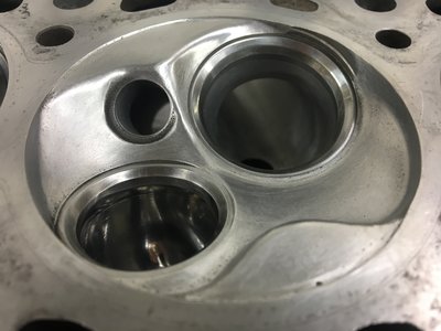

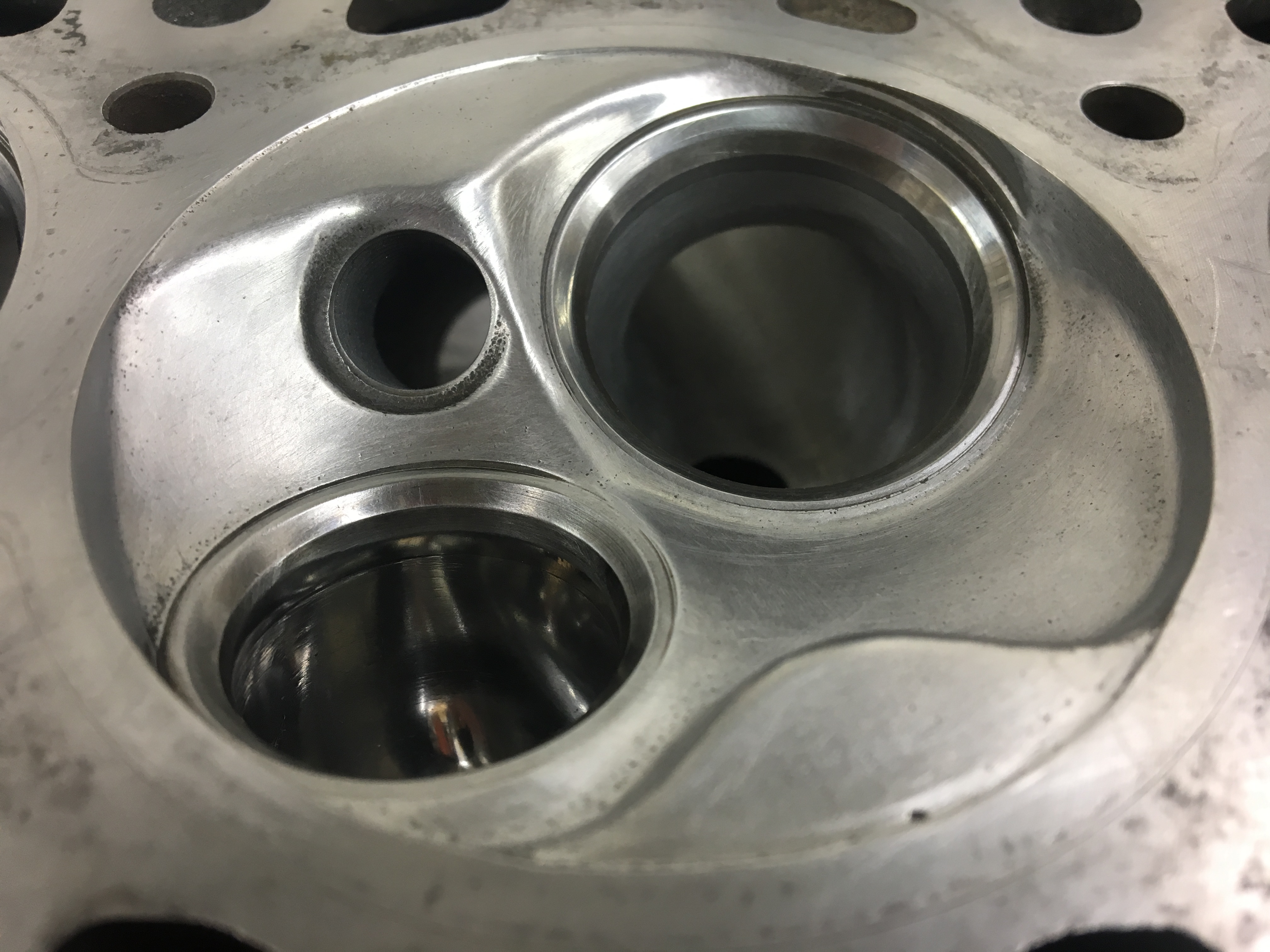

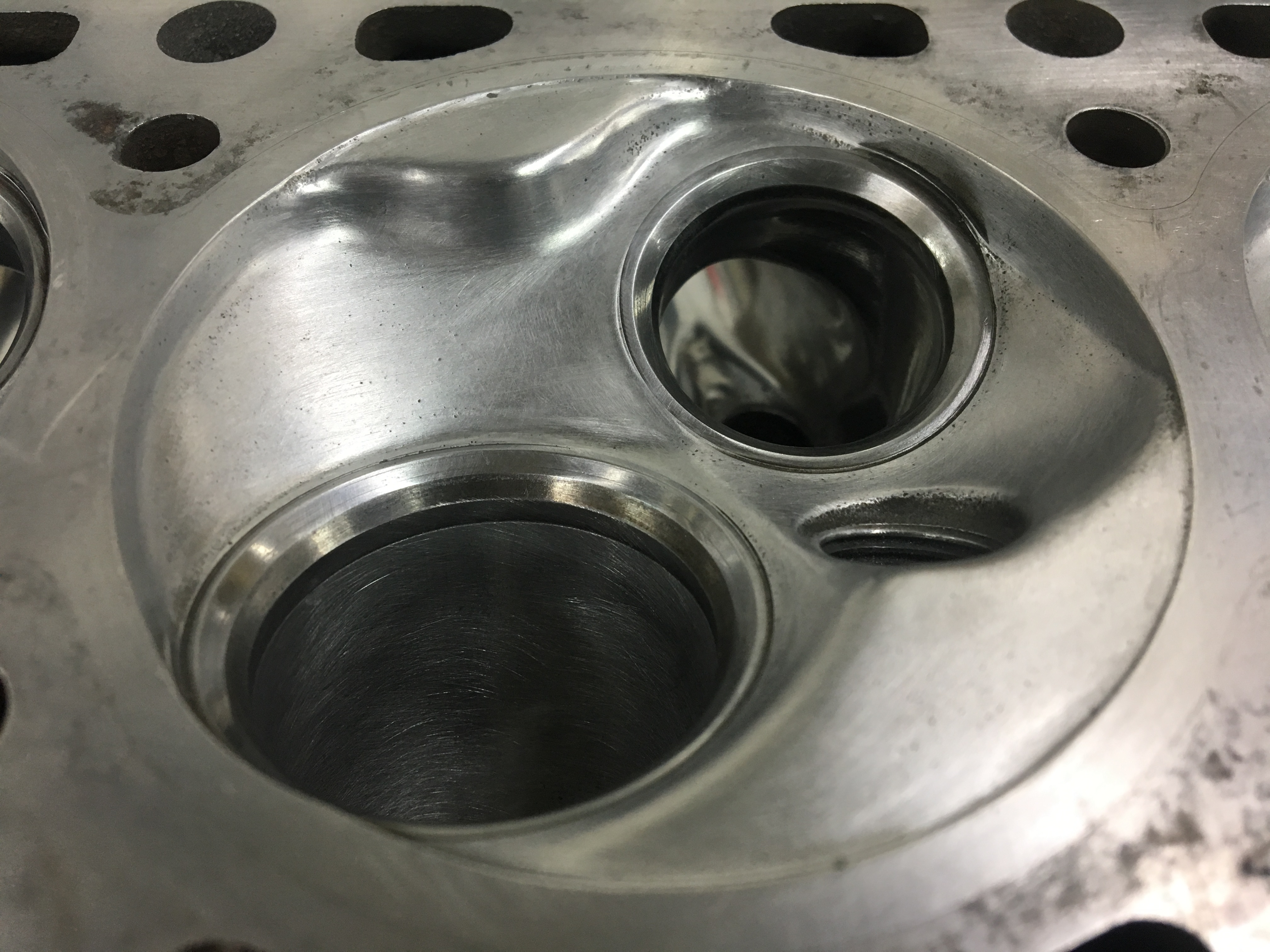

Ce soir j’ai fini de faire les chambres de combustion.
La prépa de la culasse est maintenant terminée :rolleyes:
J’hesite maintenant à finir l'esthétique extérieur.
J’ai peur qu’ils me pourrissent tout à la repose des guides et au surfaçage !! :ph34r:

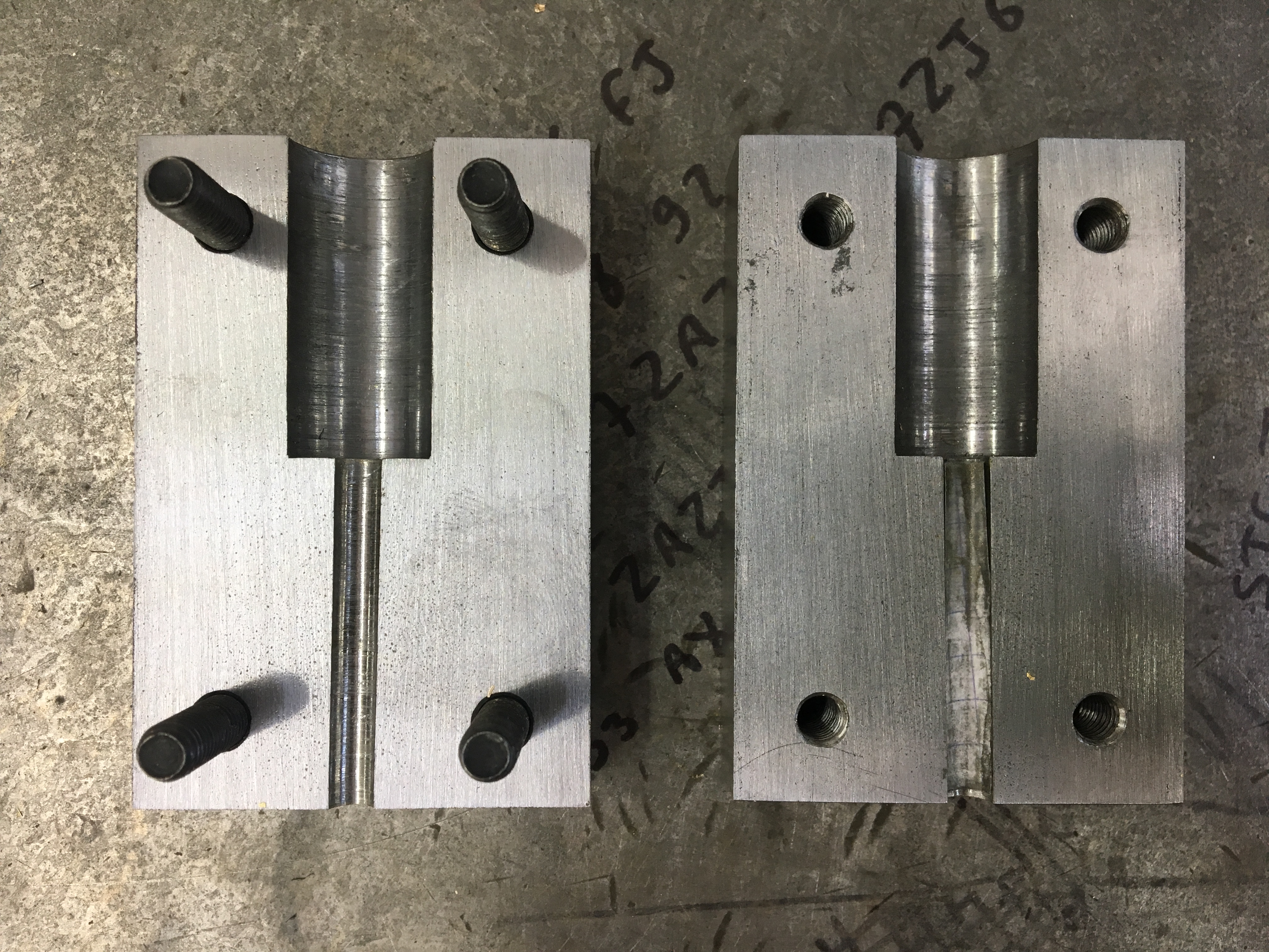

Mais par contre j’ai fait une première commande de pièces pour rassembler les morceaux avant de commencer la restau.

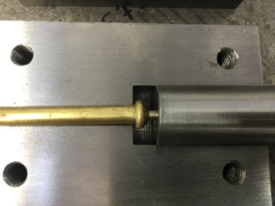

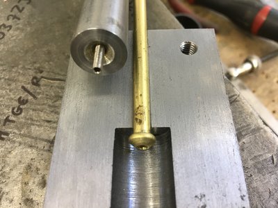

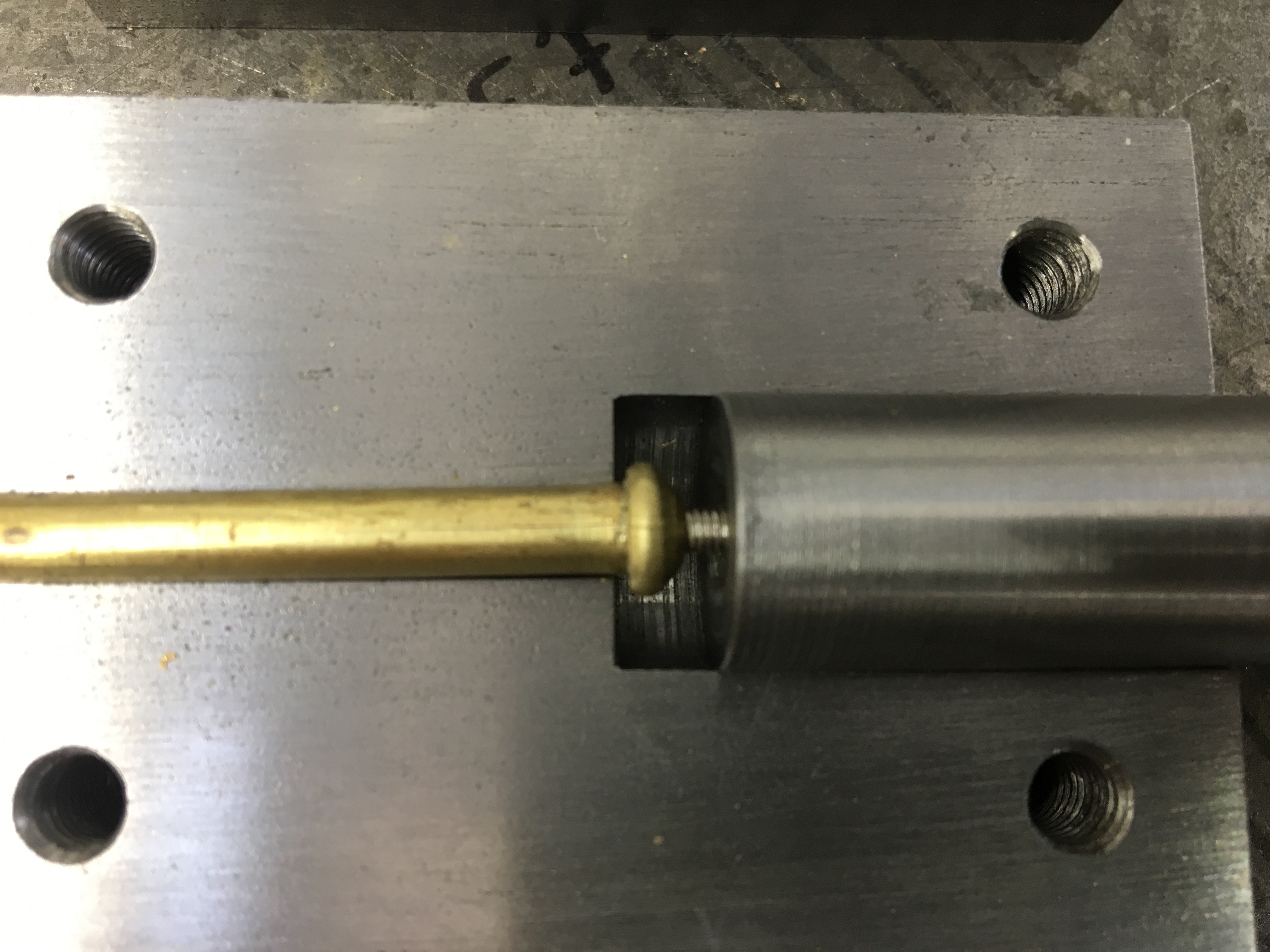

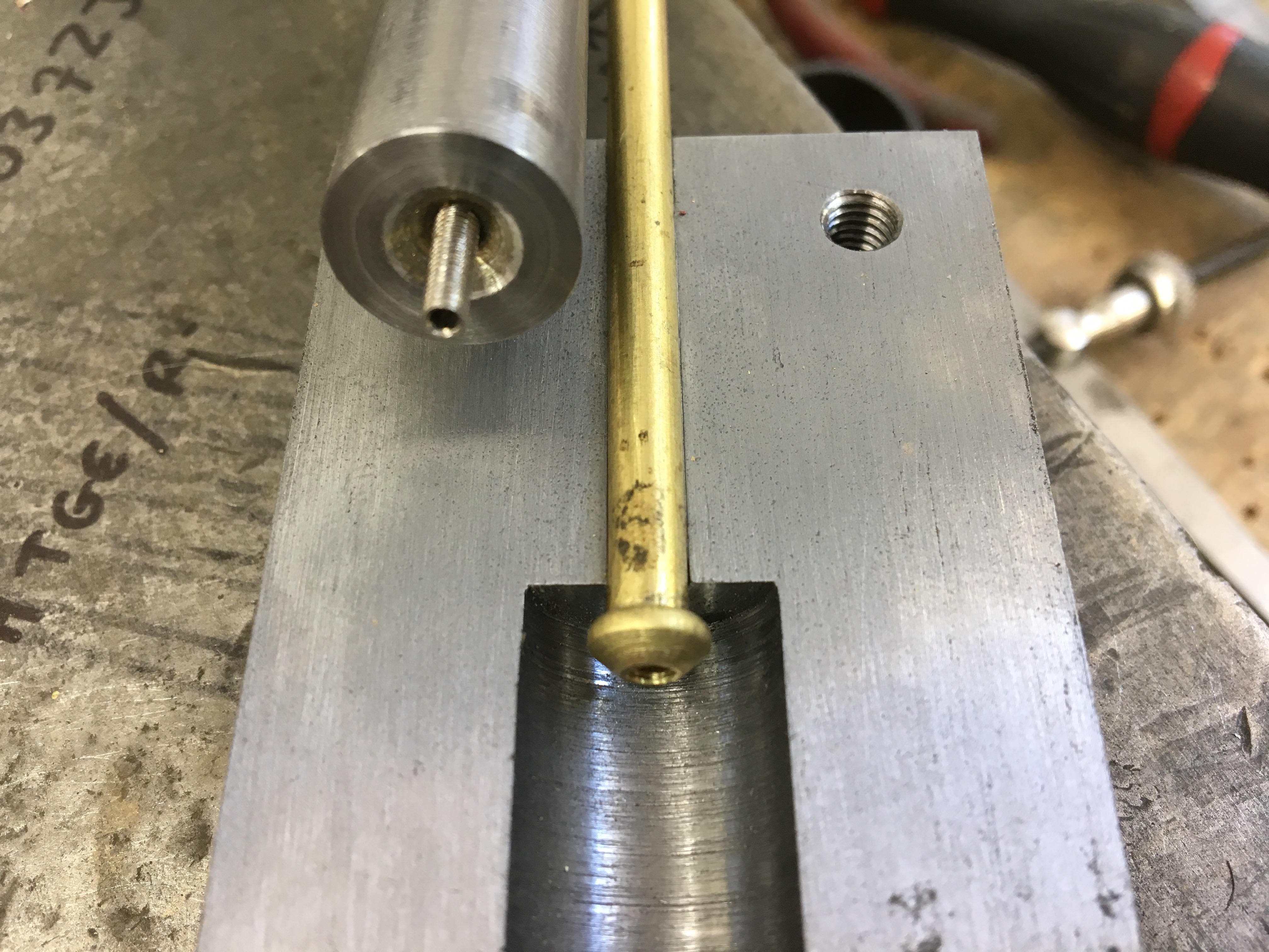

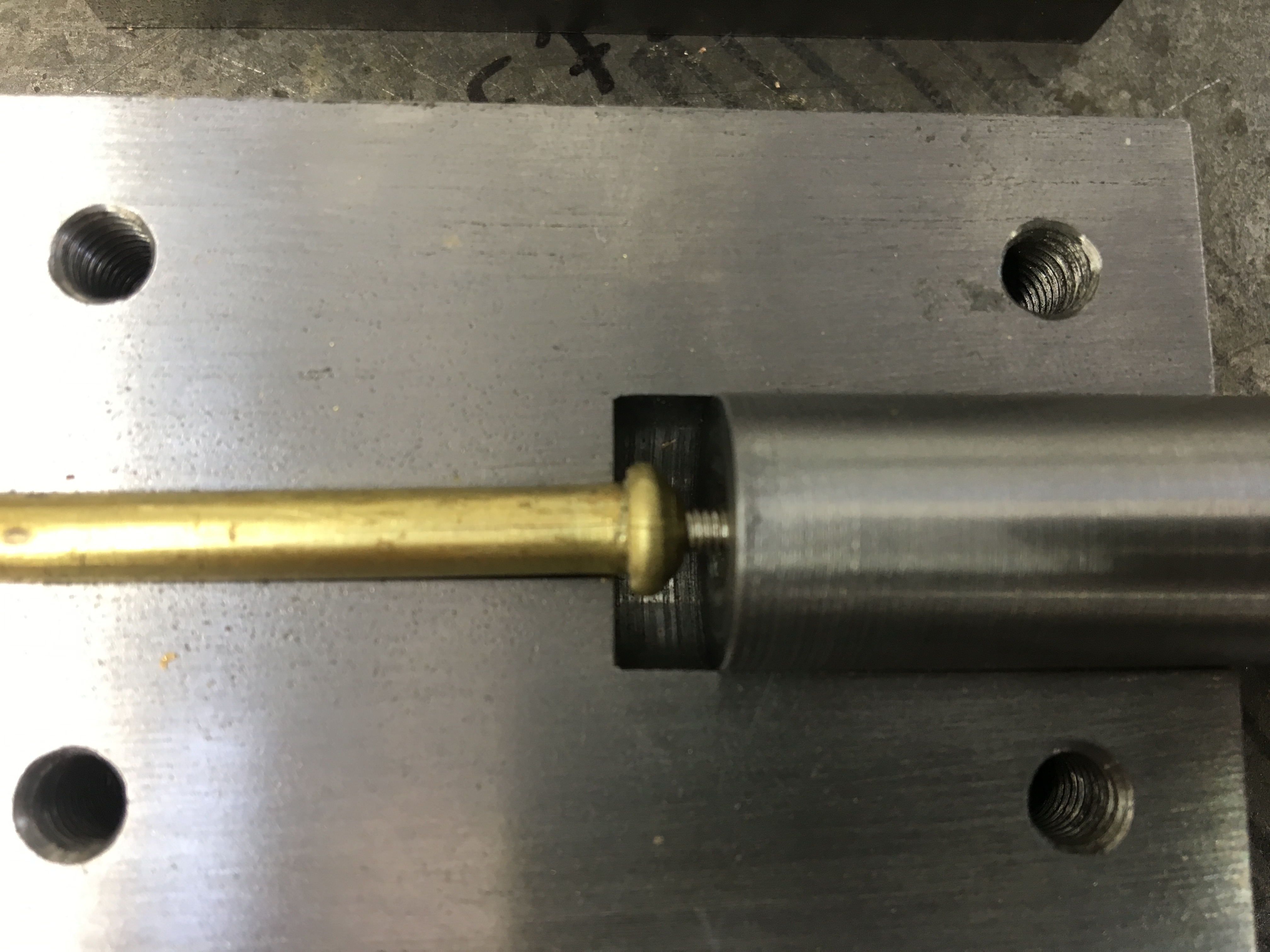

Dans le cadre de cette restau et étant adepte dû moi-mêmeauphyle, voici l’outil pour les canalisations de frein.
Voici les premiers tests avec du tube laiton.
Je suis plutôt content du résultat.
Il a fallu plusieurs essais de matrices, mais là je suis pas mal. :mrgreen:
J’ai dégoté des canalisations de frein en acier. J’esere Juste qu’avec l’acier ce sera identique. :p
Messages : 4827
Has thanked : 736 times
Been thanked : 397 times
Teelck a écrit :Bonsoir à tous ,
Voici un peu de nouvelle du poussin dragon. :D
La caisse n’avance pas. <_<
Non mais alors toi, t'es dingue :mrgreen:
Mais chapeau :ok:
Demandes la prochaine fois.... J'ai une presse a collet facom, j'aurais pu te la prêter B)
Le laiton, c'est juste pour l'essai ? Tu vas faire tes canalisations en cuivre ?

Pourquoi en acier , en cuivre ça tient mieux dans le temps et c’est plus maleable :ok:
Messages : 6533
Has thanked : 753 times
Been thanked : 1114 times
olivF2000 a écrit :Pourquoi en acier , en cuivre ça tient mieux dans le temps et c’est plus maleable :ok:
Oui le cuivre c’est plus malléable et donc plus facile.
Mais j’aime pas les choses facile. ;) Naann j’deconne.
C’est juste que je voulais essayer. Et puis c’est full stock si un jour vends ma voiture a un membre du GTI CdF. :mrgreen:
Avec des canalisations acier c’est plus rigide. Tu peux mettre tes mains ds le compart sans risquer de plier un tuyau cuivre. Le cuivre recuit c’est chewing-gum.
La mon outil est simple. Tu coince ton tuyau dedans, tu enfiles le piston et tu tape avec un maillet. Le tout posé entre deux mors d’etaux B) c’est rudimentaire mais ça fonctionne très bien. :ok:

bob_063 a écrit : Non mais alors toi, t'es dingue :mrgreen:
Tkt pas Bob, chuis pas devenu dingue.
J’avais acheté un outil. Mais c’etait Encore du matos chinois et tout était tellement de travers que ça fonctionnait pas.
Du coup, je mouline du ciboulot et je fabrique mon truc.
Je suis le roi des cons car j’avais déjà fait un outil pour les canalisations citron. :mrgreen:
Ça m’apprendra à vouloir faire tourner le commerce international !!! :lol:

Oui, mais bof ! Comme le dit Olivier, en cuivre, ça pourrit pas !
Sinon, je sais que Christophe BATTEUX Utilise du cuivre passé dans un bain qui permet d'obtenir le coloris acier, comme à l'origine

Oui il existe des cuivres recouvert soit de polyéthylène soit d’une couche de zinc.
Mais sache que le bichro qui est à base de zinc aussi tient très bien sur les métaux cuivreux. :ok:
Tu peux donc avoir tescanalisation en jaune, blanc, noir et vert olive :mrgreen:
Il faut savoir que le cuivre aussi s’oxyde. Certes pas à la même vitesse mais il s’oxyde ;)
