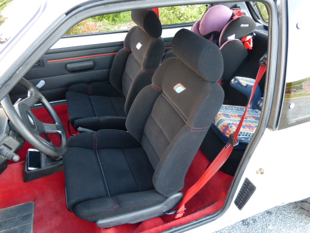

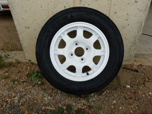

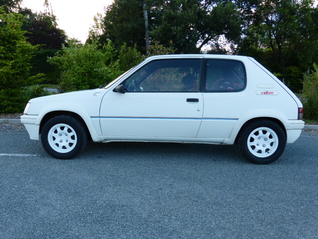

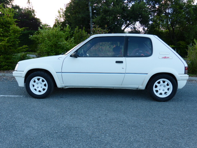

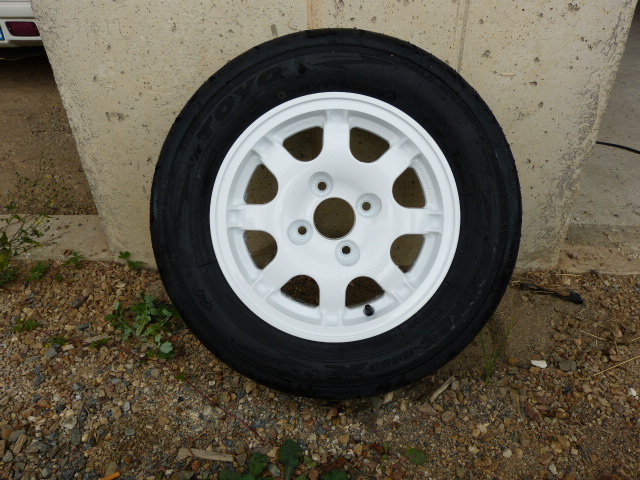

Alors aujourd'hui et comme demain il y a charade, il aurait etait dommage de ne pas profiter de mon intérieur ainsi que des jantes 13 pouces.
Donc montage de l’intérieur, montage des pneus toyo sur mes jantes et hop voila qui est beaucoup mieux.
Avant
Avant
Aprés...
Aprés...

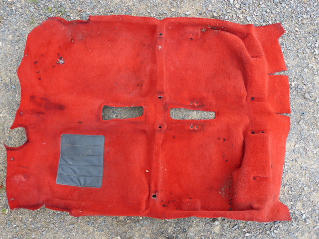

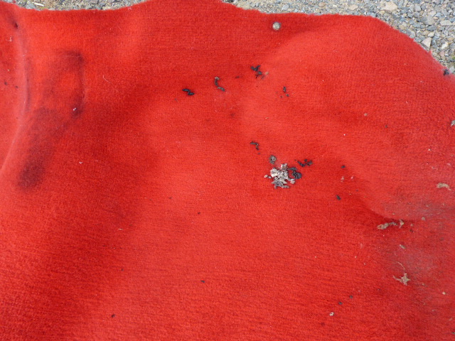

Petite surprise aussi, alors que je cherchais désespérément la patte côté gauche de fixation de la banquette ar ( qui au final ce trouvait sous mes yeux ) je descendis voir dans mon vieux stock si j'avais gardé celle de mon ancienne rallye.
Au final pas de patte mais je suis tombé sur une moquette rouge que j'avais complétement oublié...
Je vais la nettoyer la semaine prochaine et voir ce qu'il en ressort. Voila déjà l’état initial.
En tout cas elle aura bien servi de litière...

Sympa avec ces jantes, on va exposer toute la gamme PTS en 13" à charade :D

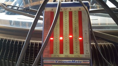

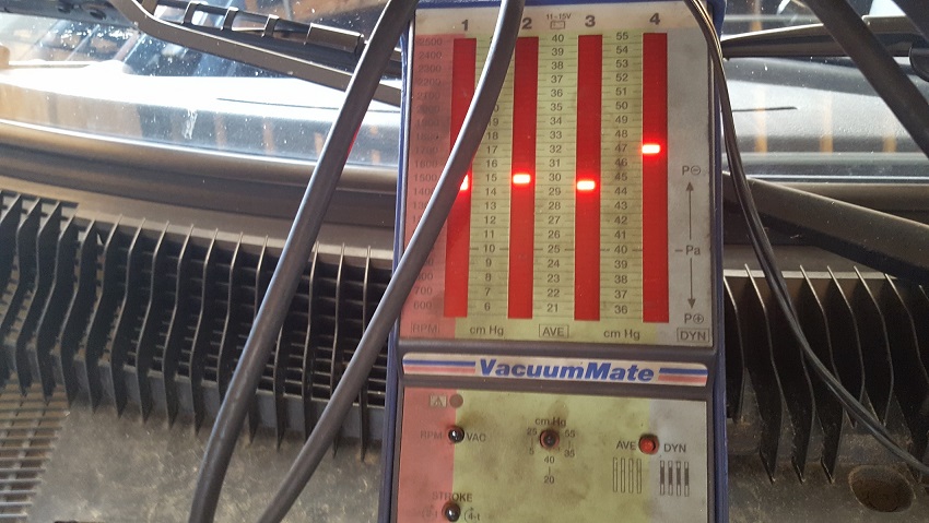

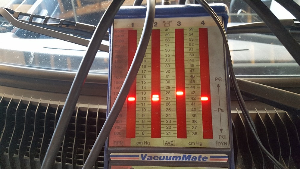

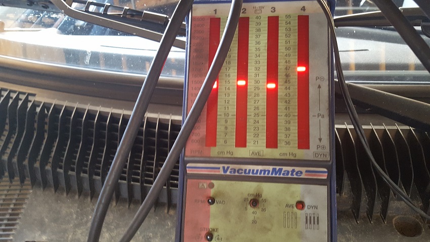

Bon alors ce matin j'ai décidé de régler mes carbus en détail, et de vérifier l'allumage.
1er constatation la sunschro sur un meme carbu completement dans les choux...en même temps les bouchons étaient encor présent et donc jamais touché.
Je décide donc de tout reprendre sauf que bien sur 1 vis sur 4 et totalement grippé...J'ai quand même réglè les trois autres.
Après réglage au ralenti,
Après réglage.
Après réglage.

Maintenant je m’aperçois d'une chose c que lorsque je donne un coup de gaz il ce crée un décalage de dépression...
Messages : 3902
Has thanked : 563 times
Re: 205 rallye de eavytools63
Il n'y a pas trop de mal... dommage que c'est put*** de vis soit grippée :(

eavytools63 a écrit :Maintenant je m’aperçois d'une chose c que lorsque je donne un coup de gaz il ce crée un décalage de dépression...
Ah oui, ça c'est pas normal :o Normalement, tes jauges se déplacent de la même façon et reviennent au même endroit

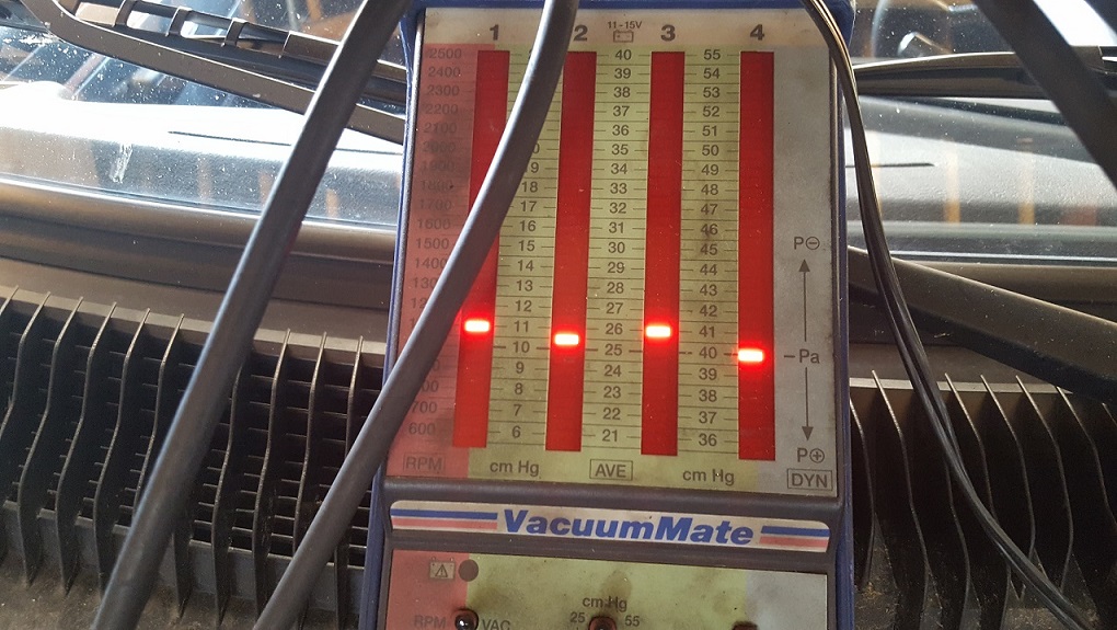

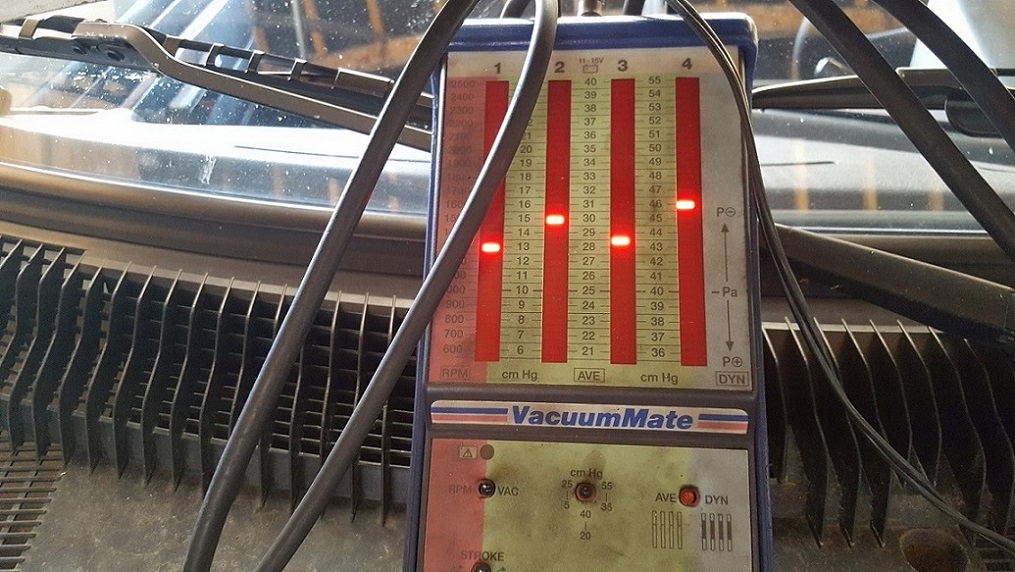

Comme l'on es plus souvent en roulage qu'au ralenti j'ai effectuer le réglage en charge...
Fin du reglage en charge

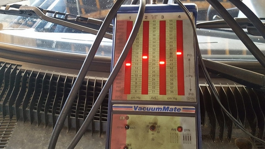

Ensuite voila ce que cela donne au ralenti.
Messages : 3902
Pas de prise d'air ?? :unsure: Pas de perte de dépression du coté du mastervac ? :unsure:
Messages : 3902
Normalement, sur la ralloche, tout se règle a 1200 tr B) C'est pas normal....tu devrais avoir une depression qui se suit quelque soit le régime
