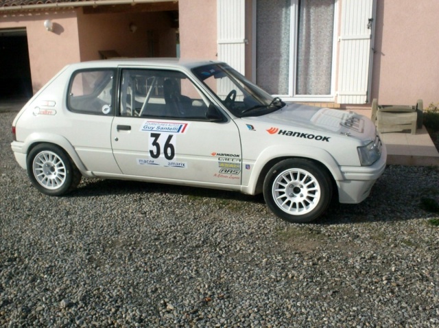

je vous met donc une tof de la ralloche en sachant qu il y a -3 devant et que l arriere est théoriquement d origine!
le mecano me dit que si il decrante plus, la roue rentrera dans l aile!
quand pensez vous?? <_<
est ce que des fois ça ne serait pas dû justement à l usure des roulement des bras??
car c est vrai que beaucoup de 205 sont basses du cul dû à l usure du train arriere!! :huh:
PS à titre d info, j ai mesuré la hauteur de caisse du sol aux bas d aile devant et derriere , et j ai 58 cms aux deux!! :blink:
est ce que ceux qui ont rabaissé leurs tutures pouraient me dire combien de hauteur ils ont?? :rolleyes:

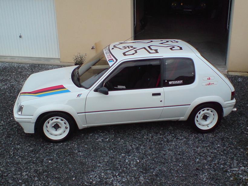

Je ne pourrais pas t'aider sur la hauteur de caisse après décrantage, mais si tu veux vraiment que nous nous fassions une idée d'après photo(s), il faudrait prendre ta voiture horizontalement, telle qu'elle est prise sur ta photo (en plongée), les détails de ce genre ne ressortent pas. :ok:

a mon avis, tu peux descendre encore un poil.
En mesurant la côte entre l'axe de la roue et le dessous de l'extension d'aile, tu dois avoir env 1,3 cm de moins a l'arrière qu'a l'avant. (la côte mini en groupe N est 325mm av/312 mm ar
De mémoire je suis à env 315 /300, ça donne ça: ;)

en prennant la mesure entre l'axe de roue et juste sous l'extension d'aile, j'ai 320 à l'avant et 318 à l'arrière ;)

A la vue de la photo oui je pense que tu es décranté. Faudrait en prendre une horizontalement... Là c'est pour nous faire voir l'autoc du toit :ph34r:

pour Jean, comment t a deviné??? :blink: :lol: :lol: :lol:
non, serieusement, je n avais que cette tof de prise pour le moment!
j en prendrai d autres très prochainement! ;)
mais je pense quand même qu on peu se faire une idée en regardant les photos de la ralloche en cours de reno!
j ai deja regardé d autre ralloches en cours de reno aussi au même stade que la mienne, et j avoue ne pas voir de differences!
et quand vous regardez les premieres tof quand elle a les jantes alu, on dirait bien qu elle a une asiette horisontale
pourtant je n avais pas encore baissé l avant!(-3)
donc c est pour ça, je ne comprends pas!!! :(
à moins que ce soit comme je dis plus haut, l usure des roulements qui affaissent l arriere?? <_<
je vais quand même mesurer comme vous me dites par curiosité!! ;)

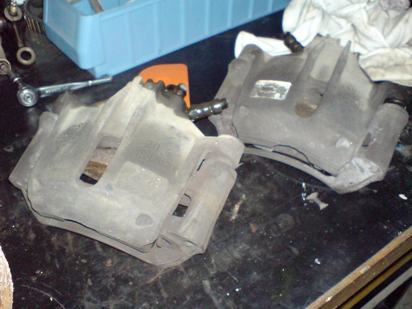

du coup, sur le coup de la colère, je suis parti en casse à la recherche de beaux etriets bosch de 206! ^_^
mais arrivé sur place, plus une peuge sur le parc!!! :crying:
ils avaient tout compressé!!! :(
dégouté, au moment de partir, mon oeil droit aperçoit furtivement une 206 tout au fond du parc sur une autre bagnole prètent à se faire déglinguer! :blink:
ni une ni deux, je fonçe dessus pour voir quel model c est, et surprise, c est une 1.4!! <oo> et les etriets sont bien là qui attendent sagement leur sauvetage!!

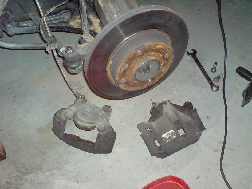

sachant très bien que je n est pas le droit de toucher ces caisses là, je demonte les etriets le plus vite possible!
d ailleur, je crois ne pas avoir demonté d etriets aussi vite de ma vie!!! :lol: :lol: :lol:
comble du luxe, les plaquettes sont neuves!
donc me voila parti à la caisse pour le paiement, le gars me demande de quelle voiture ils sortent, et bien sûr je dis d une petite zx (model bien plus vieux!) du coup, il me les facture 40 euros la paire!!! :mrgreen:
qq tofs du chantier

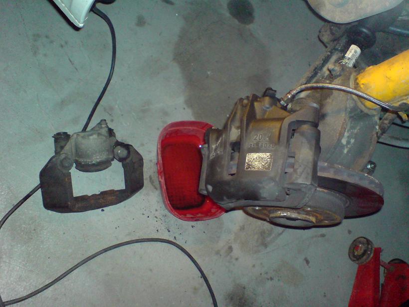

voici les fameux etriets!
la transaction
une fois monté!
pareil pour l autre côté!
par contre, ce que je peux dire, c est qu au debut, c est catastrophique le freinage!!! :blink:
je me suis même fais peur sur un stop!!!!
