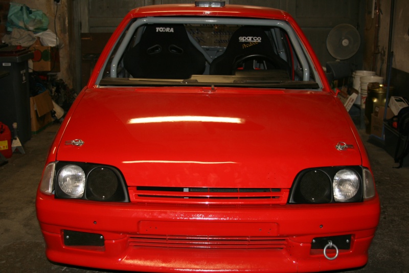

Re: [Robbi] AX Sport F2000/12
'alut all !
Belle finition !.
Par contre, si tu avai positionné, le crochet de remorquage ailleur,
cela t aurai permis de garder les emplacement des A.B " ouverts, ( comme sur la 2O5 Rallye ! ) .
Et par la même , d'amenner de l'air frais sur tes disques ( avec ou sans " manchons " spécifiques ! )
Ciâo ! FGAO .

Il s'en fout il freine pas.Franci gosse à Ollioules a écrit : Par contre, si tu avai positionné, le crochet de remorquage ailleur,

Belle auto,par contre elle me parait haute.

Bon bah... merci de partager ma joie
De plus, les législations F2000 concernant les crochets de remorquage ne me laissaient pas pléthore de choix quant à son emplacement
Remarque, il suffit apparemment l'un mousqueton d'escalade suffisamment grand pour que ça passe aux verifs
Les ressorts PST 1300 gpeA sont raides raides... la suite sera certainement ressort compensateur et on pourra descendre plus
Dans tous les cas, elles restera pas comme ça
J'espère que c'est ce qu'on pourra dire de mes courses, même si pour le moment, ce qui me trotte dans le tête c'est surtout :"Pas casser, pas casseeeeeeeeeeeeeer...."jean a écrit : Il s'en fout il freine pas.![]()
Effectivement oui, j'y avais évidement pensé sauf que un, je trouve ça moche (je parle des parties permettant de fixer l'AB, et deux, je suis franchement pas convaincu d'une circulation l'air suffisamment efficace pour améliorer le refroidissement sur une Sport. Mais on est bien d'accord que cela ne peux qu'aiderFranci gosse à Ollioules a écrit :'alut all !
Belle finition !.![]()
Ciâo ! FGAO .![]()
Exact oui, sauf que je suis dans un premier temps au reglage miniLNS a écrit :Belle auto,par contre elle me parait haute.

J'ai eu le meme problème sur la mienne j'avais des ressorts de 45KG,je suis passé à 40 et je suis tjs trop dur,ici je passe à du 30KG

Oulà... je sens que j'aurais aussi besoin de faire des evos a ce niveau là aussiLNS a écrit :J'ai eu le meme problème sur la mienne j'avais des ressorts de 45KG,je suis passé à 40 et je suis tjs trop dur,ici je passe à du 30KG

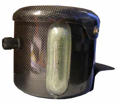

Habitacle moteur
Le faisceau moteur est terminé, hormis le faisceau de rampe de phare à qui il manque le connecteur 5 broches. Tout à trouvé ça place dans ce si petit espace et il ne manque plus que le récupérateur d'huile à installer dès réception ; ce dernier est fabriqué par AC-SPORT

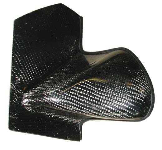

Les rétros
J'avais récupérer il y a quelque temps déjà des rétros obus plus ou moins tuning à adapter. Tentative faite, le résultat n'était pas top, donc comme je commandais chez AC-SPORT, j'ai ajouté ça

Habitacle moteur

Les rétros

Aie robbi et maintenant tu mets aussi les attaches capot, tu copies trop sur moi la, d'abord les morettes....
J'adore ton bolide rouge ferrari, dis moi une idée du tarif des rétros obus stp
