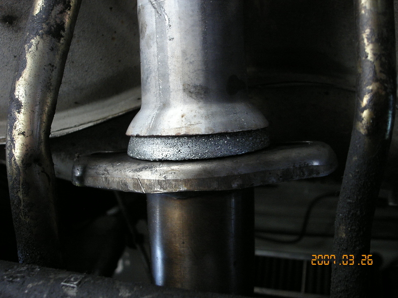

Tu n'as pas de soucis avec ta tringlerie de BV qui touche l'échappement ? Sur la mienne, ca touchait dans les gris appuis :( j'ai rectifié les oreilles du 4/1 :D
dochyde
Messages : 514
Enregistré le : 12 janv. 2007, 22:08
Localisation : Toulouse (31)
Message par dochyde »
Si effectivement, on dirait bien que ça touche...on a tordu les supports des ressorts pour eviter la tringlerie, je dois voir si c'est marqué suite à l'utilisation.
J'avais pensé mettre une epaisseur sur la vis qui tient le 4/1 sur la BV...t'en pense quoi?
Au fait j'ai trouvé de suite le joint au bon diamètre pour le 4/1, chez AD diamètre 50, qui fait en fait 51/51,5, c'est parfait.
-=[ docHyde ]=-
www.centreservices.eu
Messages : 7250
Has thanked : 104 times
Been thanked : 323 times
J'en ai 2 en stock des joints :huh: , ils apprécient moyennement les sorties circuit .
Tu as 3 choses a faire pour etre tranquille :
_ modifier les oreilles du 4/1 : couper, repercer la fixation des ressorts au plus près du tube
_ durcir tes supports moteur pour éviter que le moteur bouge trop.
_
j'avais pensé mettre une epaisseur sur la vis qui tient le 4/1 sur la BV...t'en pense quoi?
c'est ça, mettre une rondelle entre 4/1 et bloc moteur pour bien centrer le 4/1 entre les 2 tringles de BV :)
J'ai fais les 3 , plus de soucis.

Pierrot a écrit :Merci pour les conseils, j'ais le même soucis mais je ne m'y suis jamais penché dessus! :bien:
je peux aussi faire des photos B)

Yes Piedplanche, merci pour les tuyaux.
Je regarde ça ce WE.
Pour la rondelle, c'est quel diamètre?
Tu as mis quoi comme épaisseur?
-=[ docHyde ]=-
