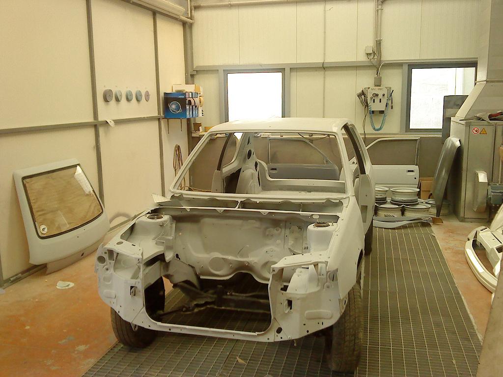

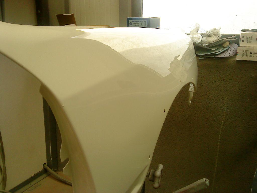

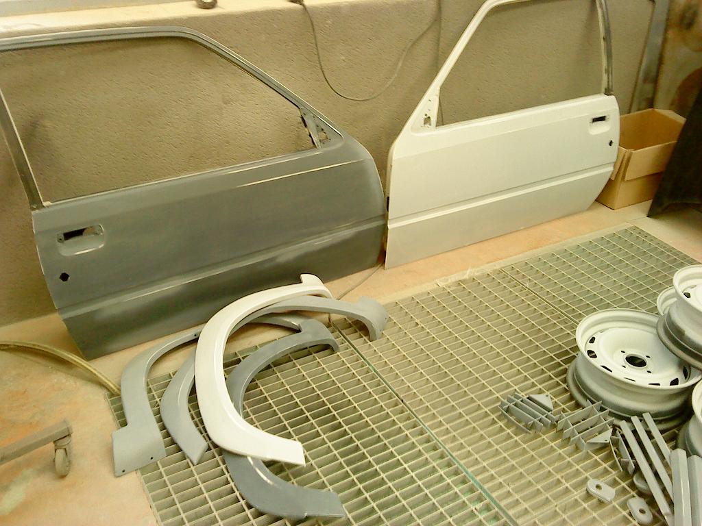

Photos de vendredi dernier :

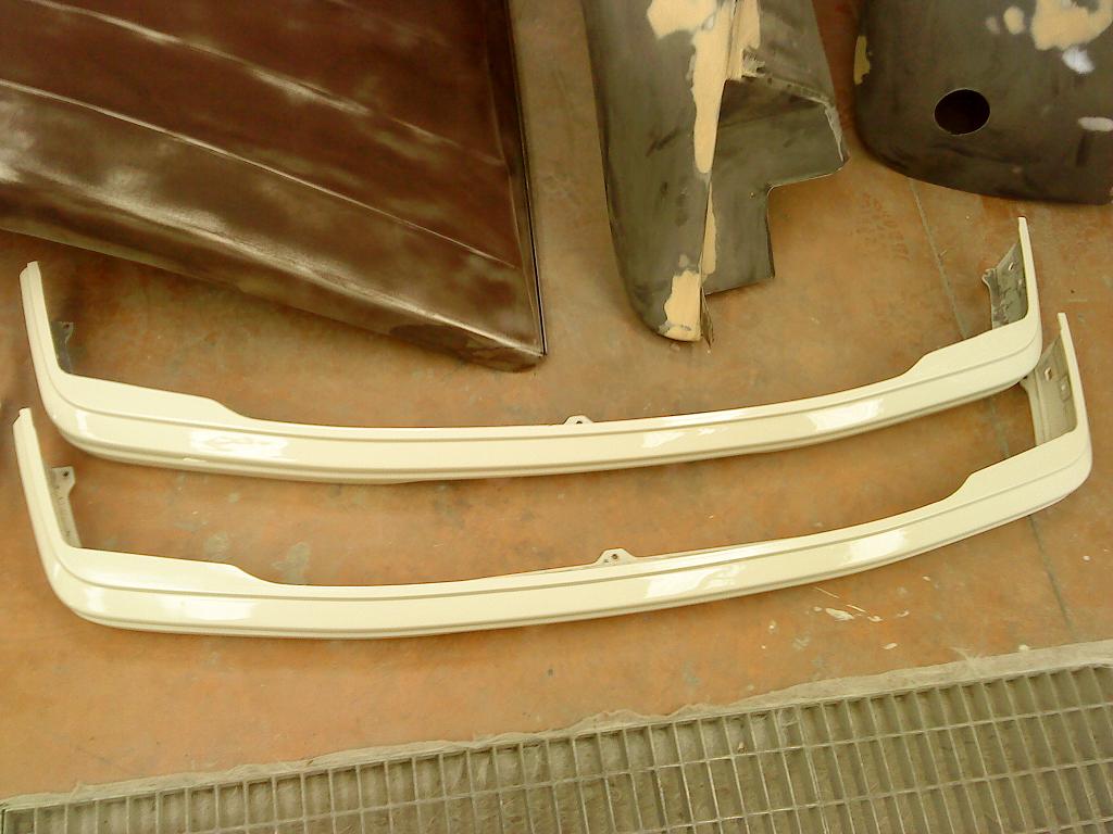

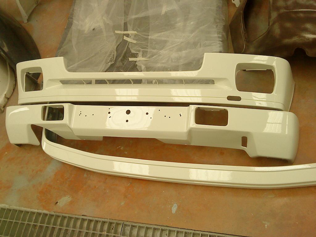

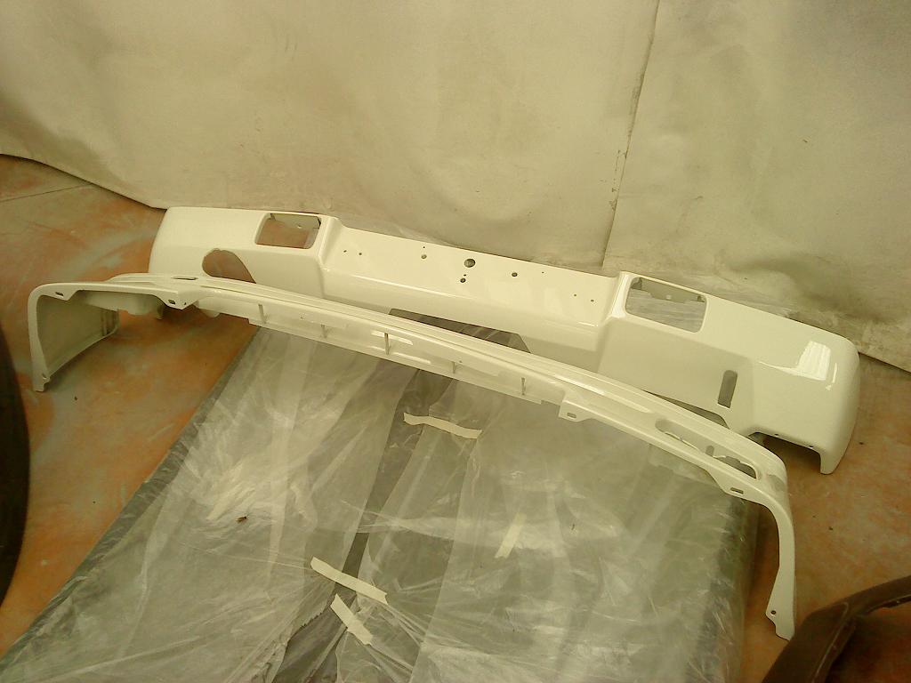

Les pare-chocs et jupes sont de retour à la maison.

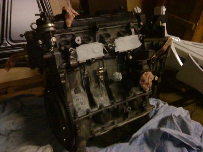

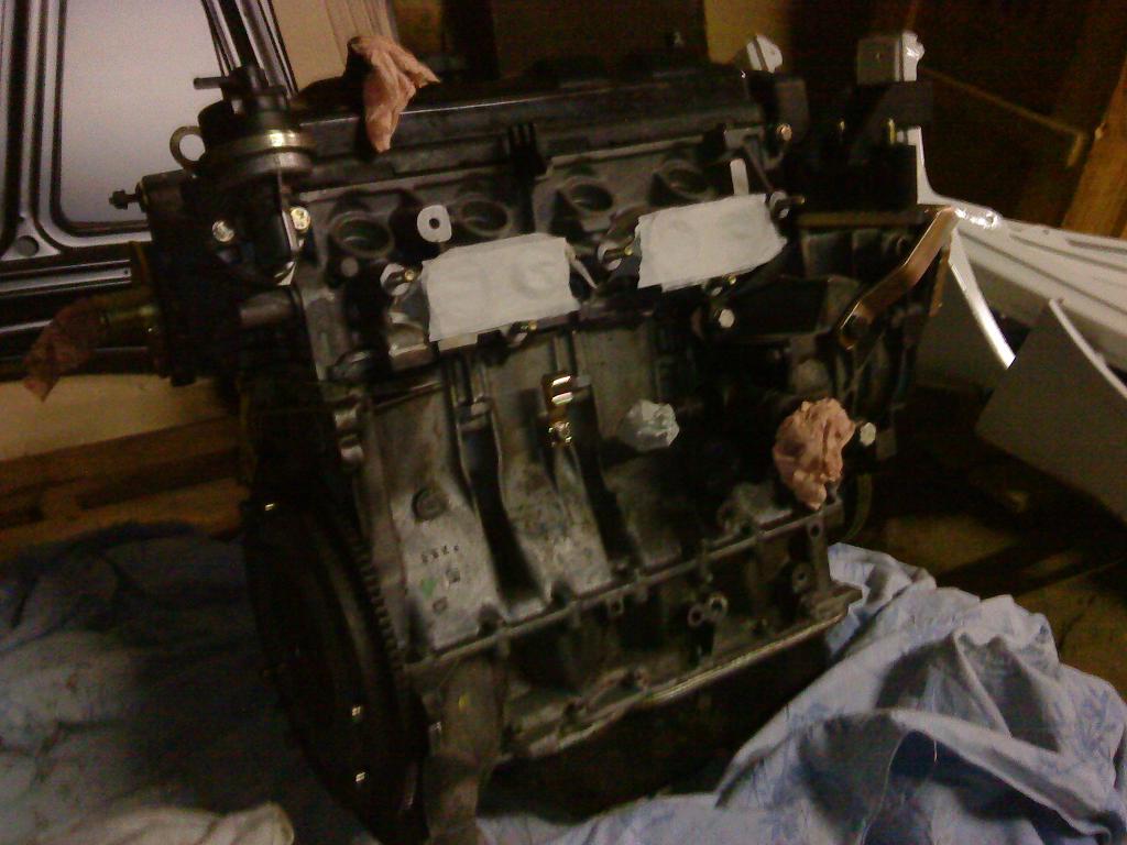

Le moteur a commencé à retrouver des appendices hier. Boite prète à monter, reste à trouver un centreur pour le disque.

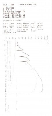

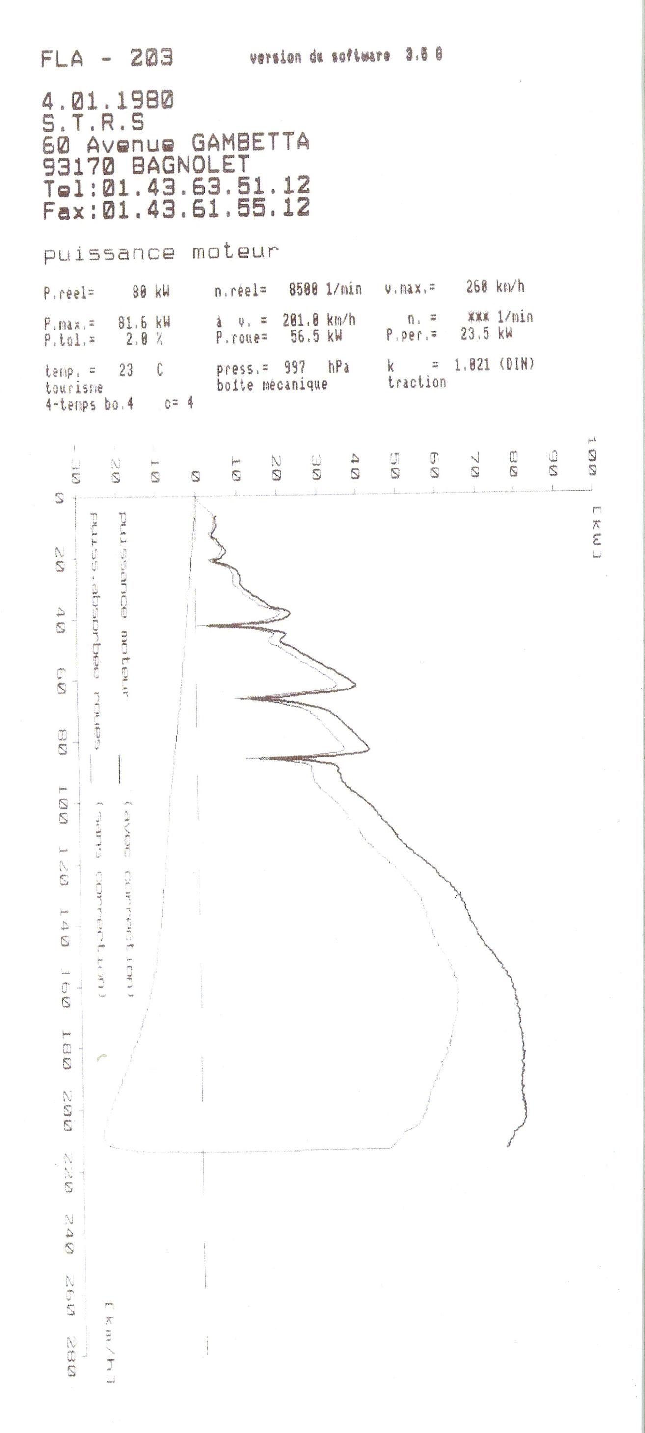

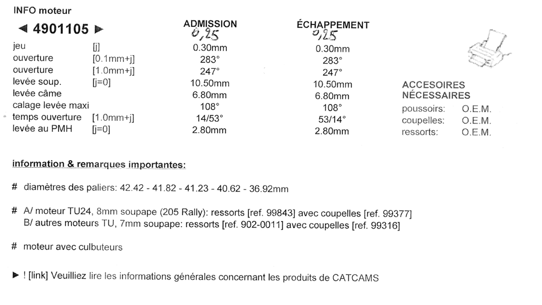

Reste à peaufiner les réglages carbus et à trouver un 4/2/1 il sortira ça...

Nickel tout ça.
Si tu galère vraiment pour le centreur, une clé à pipe de 10 avec un peu de scotch fait l'affaire (testé et approuvé :mrgreen: ).

J'envisageais déjà de tailler une buche :mrgreen:

J'ai le centreur,et si tu veux d'autres outils y a pas de soucy :ok: :ok:
Quand tu veux pour un coup de main,il faut que je mette mes mains aussi dans celle la

Jean comme dit Petit,pour le centreur t'embêtes pas je te le mets au courrier ce jour et tu me rendras à la Concentre :ok:
Confirmes moi ;)

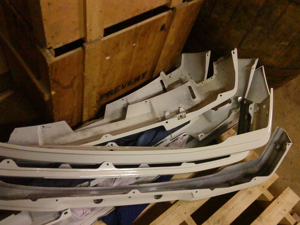

Je suis surpris de te voir empiler comme ça des pièces toutes fraîches peintes :o La photo est trompeuse, non?
Messages : 21267
Has thanked : 1649 times
Been thanked : 1201 times
Robbi a écrit :Je suis surpris de te voir empiler comme ça des pièces toutes fraîches peintes :o La photo est trompeuse, non?
Non elle n'est pas trompeuse :crying:
Mais c'est la galère, je ne trouve pas le temps de mettre de l'ordre avec tout ce qui me tombe dessus :( et tout ce qu'il y a dans cette cave ! :ph34r: Sans compter la 3e 205 qui pourrit dehors :wacko:
Je case tout ça KORREKT ce WE qui est libre et donc consacré au remontage de la meije :ok: (http://fr.wikipedia.org/wiki/La_Meije)
T'embète pas Jean Luc, au besoin je passe chez Fabrice, ce sera plus rapide au cas où ça n'arrive pas avant ce WE. :ok:
