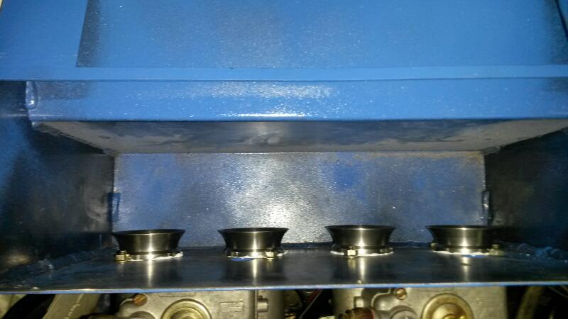

Ca respire bien! :ok:
Messages : 2527

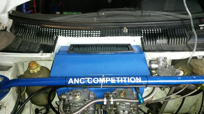

Re: 205 rallye F2012 construction nouveau moteur
Montage boite a air

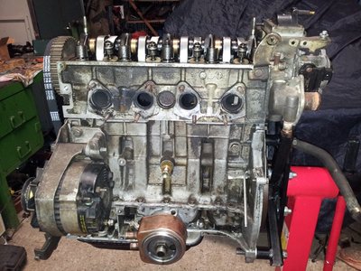

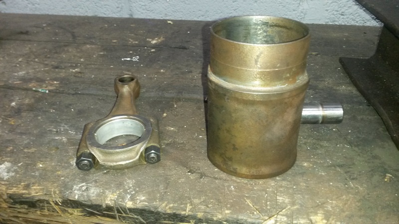

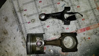

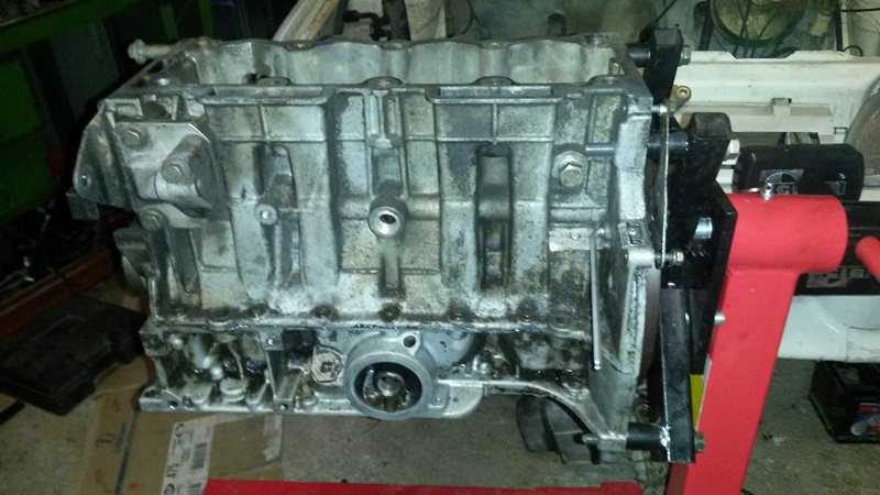

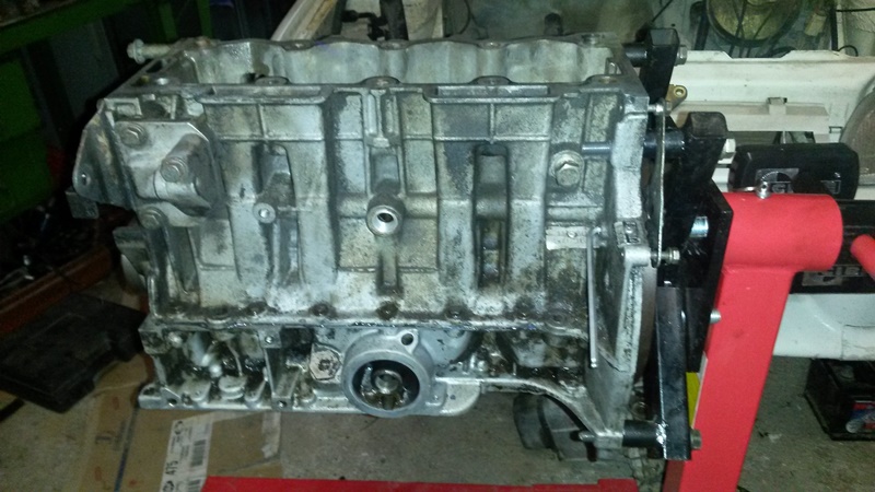

Comme certain on pu deja le voir
Suite a ma mésaventure en essai le 5 mai et la casse du gros moteur.
Et après une réflexion, entre refaire le gros (cout elevé et manque de temps) ou refaire mon moteur de 2015 qui avait serré et était demonté.
j'ai pris la deuxième option afin de pouvoir rouler rapidement. L'objectif était de remonter ce moteur en moins d'un mois, car je dois rouler le 11 juin.
Il a fallu remplacer les 2 bielles abimé, remettre un vilo et réassembler le tout avec segment et coussinets neuf.
Du a la hauteur différente je n'ai pas pu remonter la boite a air.
Le moteur a tourner ce week end, il me reste a faire quelque km pour tout valider.

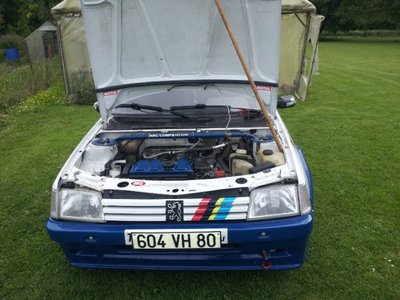

Ce week end nous avons participé au rallye du treport
Ce fut un super rallye, la voiture a bien fonctionnee
Au milieu du rallye nous sommes en bagarre pour la 2eme place
Au final on gagne la classe
C'est une super satisfaction surtout apres tout les soucis rencontré
