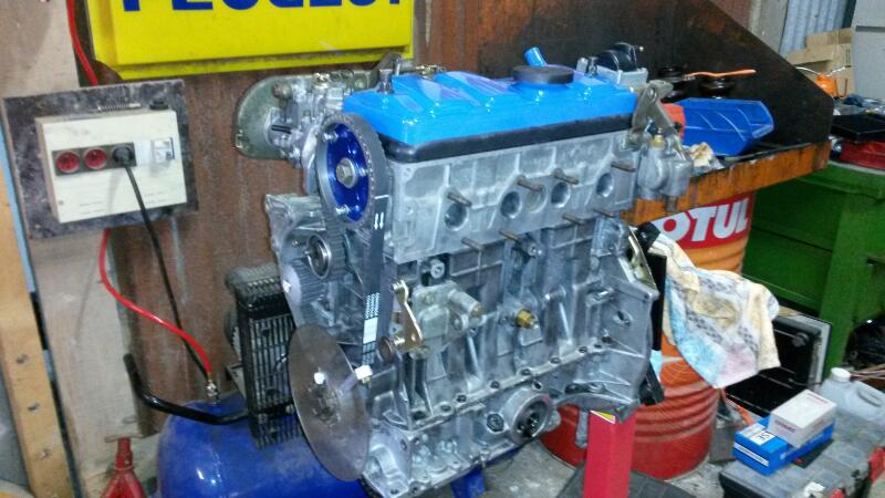

Oui olivier j'ai garder le 12x68, c'est bien une FP racing
Et ca me donne a 8000 tr
1: 65km/h
2: 93 km/h
3: 114 km/h
4: 135 km/h
5: 151 km/h
6: 167 km/h
Effectivement les performances de la voiture doivent fortement évoluer, après a voir si le pilote arrivera a utiliser parfaitement l'engin ;)

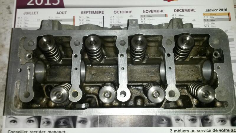

Re: 205 rallye F2012 construction nouveau moteur
Montage des soupapes avec coupelles titane et ressorts double de chez kent

contrôle si tu n'es pas en spires jointives en pleine levé

C'est prévu de regarder a cela mais theoriquement c'est prevu pour une levée encore plus violante que mon acc

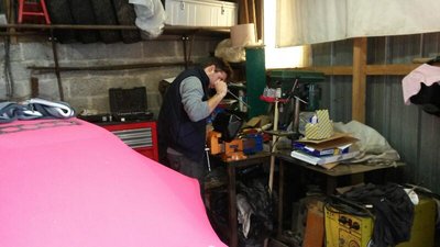

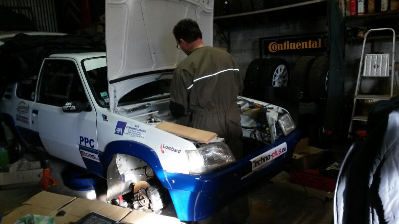

Sinon ca a bien avancé ce samedi
Modification des chambres de combustion, une opération vraiment longue a réaliser.

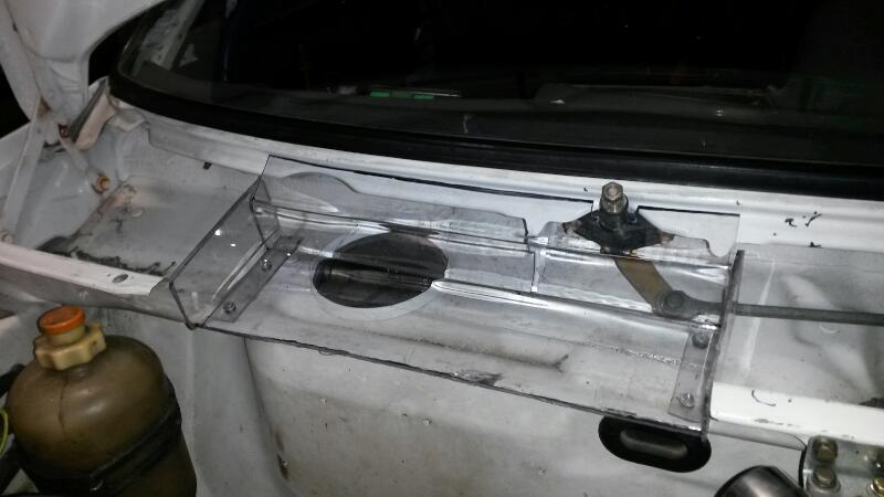

Montage régulateur, création des cloisons pour isoler la boite a air de la mangeoire et divers bricoles en nettoyage peinture.
J'avais une grosse vequipe pour m'aider.
Has thanked : 807 times
ha oui , belle équipe :ok:

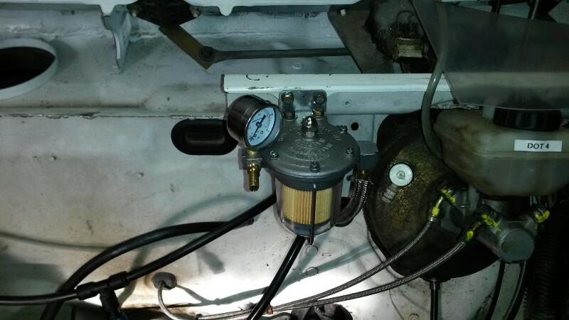

Je ne sais pas si c'est conforme ta découpe :unsure:
Pour le régulateur d'essence,un conseil.............ne le mets pas ici "_" tested and not aproved :wacko:
Messages : 2527
Si c'est conforme, il faut juste avoir une cloisson entre la prise d'air habitacle et celle d'admission.
Pour le régulateur tu avais eu un soucis ee casse du bocal il me semble mais a cause de quoi
Messages : 5287
Has thanked : 647 times
Been thanked : 661 times
la molette du clip qui tient la cuve déserré,toute l'essence est tombée sur l'échappement en dessous,un beau bbq :ok:

AUR80 a écrit :Si c'est conforme, il faut juste avoir une cloisson entre la prise d'air habitacle et celle d'admission.
Je n'arrive pas à faire de copier/coller mais lis l'article 12,1 de la reglementation technique f2000 ;)

ok impecable alors :ok:

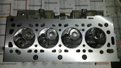

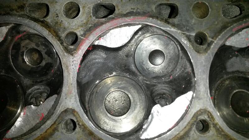

Après détermination du RV, montage à blanc des éléments, vérification des jeux.
La culasse est parti en rectif, Réception de celle ci surfacée.
Messages : 2527
J'ai voulu remonter mon moteur aujourd'hui mais bien sur j'ai eu un soucis, j'ai un filet dans le bloc de vis de culasse qui a lâché, il m'avait deja paru bizarre au montage a blanc, il a meme pas tenu le couple de base, je pense faire mettre un insert par un pro.
J'ai quand meme continuer de reassembler pour faire tout mes reglages, jeux aux culbu angle d aac, par contre j'ai du decaler d'une dents la distri pour me trouver dans la bonne plage de reglage.
Il faut que je mette le collecteur pour voir si il faut le modifier.

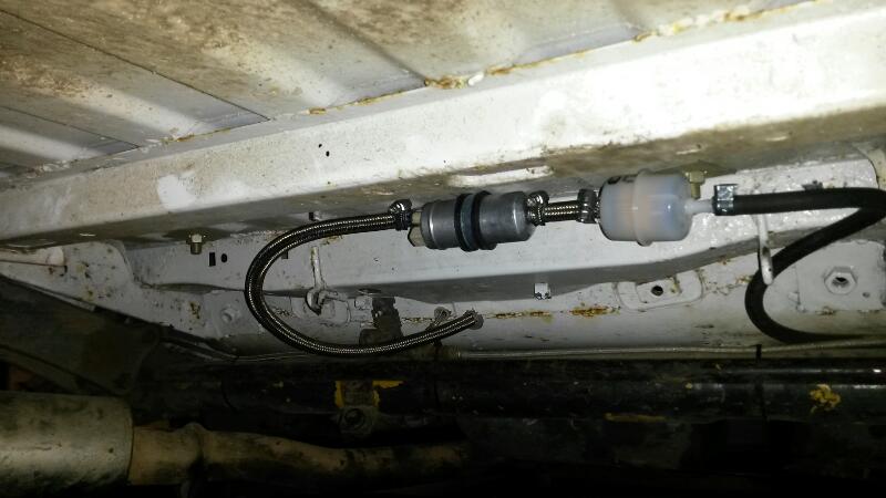

Raccordement de la pompe et du régulateur

ha mince :blink: ....sont vraiment fragile ces blocs....encore une piece d'usure :(
