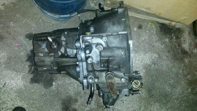

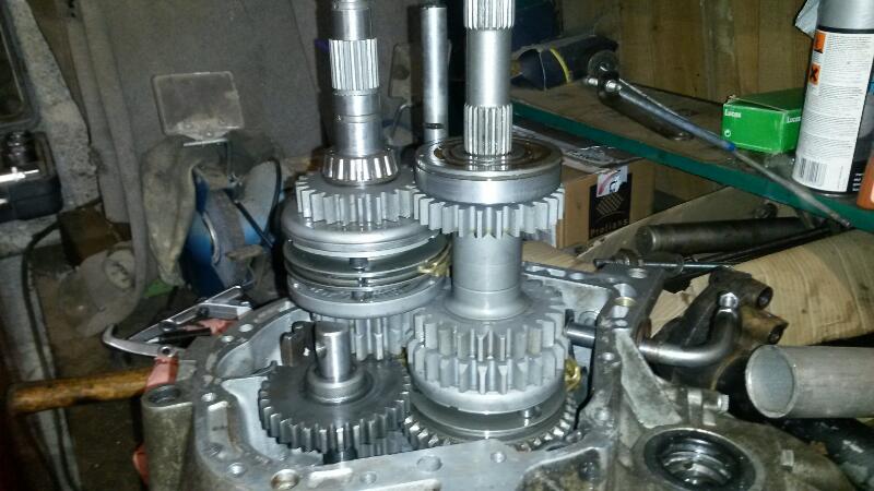

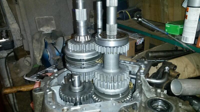

Après quelques heures a modifier a faire des montages a blanc
Modification des carters, remplacement du pignon de mar
Heureusement le fabricant est tres disponible
La pignonerie est dans la boite et refermé

Je suis novice dans ce domaine,
C'est ce que l'on appelle des pignons taille droite?
Seb

SEBI59 a écrit :Je suis novice dans ce domaine,
Seb
Oui :ok:

C'est quoi cette pignonerie? Tu pourais donner les rapports que ca sort ?Tu as toujours le 12x68? :ok:

Subaru impreza GT 2000 Light

C'est du FP Racing, non? :rolleyes:

Ooooooooohhhh !!! Des pignons chanteurs !!! <oo>
J'aime... :wub:
Va être poilue la boite avec ça ! :ph34r:
