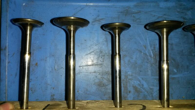

Réduction du diamètre de la tige a 7mm sur la partie hors du guide, et amélioration de la tulipe.bob_063 a écrit :Tu leurs as fait quoi à tes soupapes ?
On voit un peu mieux sur cette photo avant le polissage.

L'intérêt c'est d'augmenter la section de passage et egalement d'alléger celle ci
C'est sur qu'elle seront un peu plus fragile que celle d'origine

Ah ok, effectivement, maintenant que tu le dis, je vois bien la différence de diamètre sur tes photos

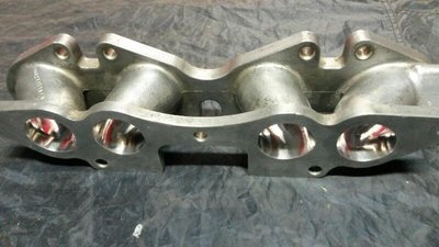

La pipe d'admission est terminée, celle ci a été reprise sur l'ancien moteur pour la facilité car le travail d'ébauche avait deja été réalisé.
Il a quand meme fallu faire l'alignement avec les tubulures de la culasse, puis polir jusqu'au miroir.

bonsoir sacrée polissage tu as du passé du temps dessus pour avoir ce résultat de surface de plus dans les tubulures cela ne doit pas etre aisé

Ah, toi tu poli complètementAUR80 a écrit :La pipe d'admission est terminée, celle ci a été reprise sur l'ancien moteur pour la facilité car le travail d'ébauche avait deja été réalisé.

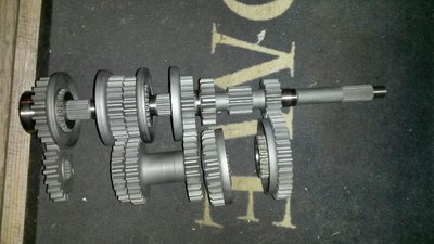

Reception de la pignonerie sur mesure de chez fp racing
- bob_063
- Messages : 3907
- Has thanked : 566 times
- Been thanked : 334 times
Re: 205 rallye F2012 construction nouveau moteur
joli

Ya pas une histoire de laisser granuleux pour améliorer le mélange air/essence ?AUR80 a écrit :La pipe d'admission est terminée, celle ci a été reprise sur l'ancien moteur pour la facilité car le travail d'ébauche avait deja été réalisé.
Et juste l'échappement à polir ?

Y a plusieurs écoles.... si tu prends la notice d'époque, il faut polir....Yannou a écrit :Ya pas une histoire de laisser granuleux pour améliorer le mélange air/essence ?AUR80 a écrit :La pipe d'admission est terminée, celle ci a été reprise sur l'ancien moteur pour la facilité car le travail d'ébauche avait deja été réalisé.

moi j'ai supprimer toute les aspérités de chaque conduit et poli miroir, par contre je refais une opération sur les conduits de la culasse dans le but d’améliorer le mélange (ce que j'avais deja fait sur l'ancien moteur).

c'est ca , le polissage nuit à l'homogénéité du mélangeYannou a écrit :Ya pas une histoire de laisser granuleux pour améliorer le mélange air/essence ?AUR80 a écrit :La pipe d'admission est terminée, celle ci a été reprise sur l'ancien moteur pour la facilité car le travail d'ébauche avait deja été réalisé.

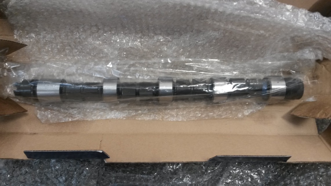

Réception de l'arbre à cames spécifique
11.62 mm levées de soupapes
Temps d'ouvertures à 0.25mm environ 317°
Levées au croisement environ 4.44 mm
