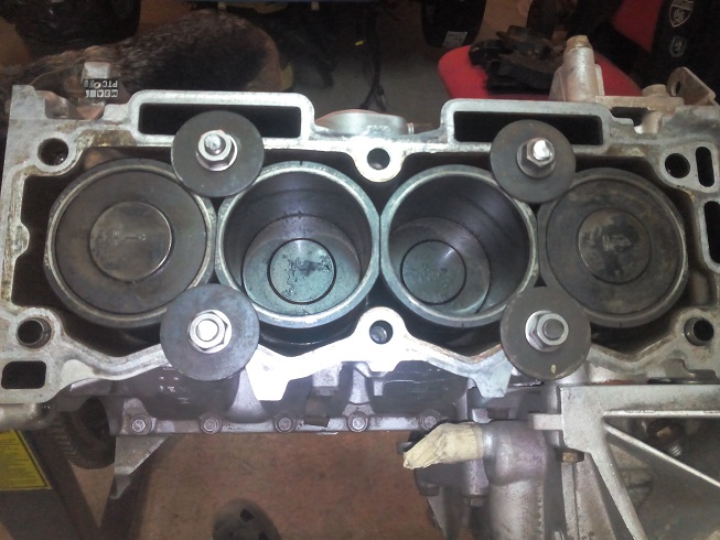

Est ce que ça surprend quelqu'un de voir que les chemises ne sont pas toutes montées dans le même sens ? :unsure: (regardez les marquages de classe) Jusque là, j'ai toujours vu des chemises dans le même sens...
Normalement, quand c'est d'occasion, on laisse le piston avec sa chemise et on les remonte toujours dans le même sens, non ?

Les chemises n'ont pas de sens par contre les pistons si, y a une fleche qui indique de quel côté se trouve la distri.

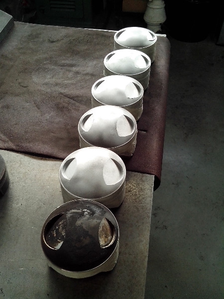

Perso au boulot on ne microbille que la tête du piston en aucun cas les gorges des segments, on risque d'attaquer les flancs du piston.
Pour nettoyer les gorges il faut casser un vieux segment et racler le fond de la gorge avec ;)
Après le mieux c'est microbiller la tête pour décoller la crasse puis de la polir a la brosse métallique (ça retarde un peut l'apparition et le dépôt de la calamine) :ok:
Les chemises vu qu'elle sont en fonte tu peut les microbiller tu ne vas pas les abimer. En effet il faut par contre bien les déglacer dans ce cas :ok:
Après tu sais, les chemises c'est pour ainsi dire jamais encrassé, tu les dégraisse, tu gratte doucement la petite couronne de calamine en haut avec une lame de cutter et ensuite lorsque tu déglace ça nettoie au passage :)

Masque bien tout le pourtour de ton piston ;)
Ce n'est pas très bon d'attaquer les flancs du pistons, même au microbillage :mellow:
Pour les gorges, avec de vieux segments comme je te disait, finit au pire le nettoyage des gorges avec un peut de tampon GEX trempé dans du diluant :ok:
Un aperçu des têtes de pistons microbillées, tu peut apercevoir comment j'ai caché le bas des pistons :ok:
