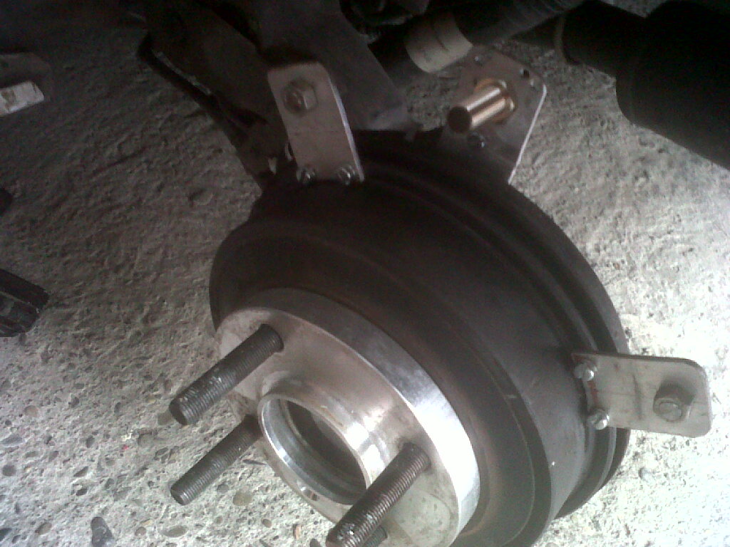

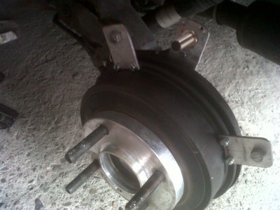

Je commence le montage , mais j ai un probléme de branchement de sonde ,le maron avec le maron , le bleu avec le bleu , le vert et jaune du connecteur se branche avec le noir de la sonde ????? peut étre Bless peut me répondre ? :blush: :ok:

Je dirai que le vert et jaune se met sur une masse et que le noir n'en est surtout pas une !!

jean a écrit :Je dirai que le vert et jaune se met sur une masse et que le noir n'en est surtout pas une !!
Ok . Mais se fil noir ou se branche t il ( de la sonde ) :blush:

J ai trouvé <oo>( fil maron 12v-fil maron sonde ) ( fil bleu .sisnal.fil noir sonde) ( fil vert/jaune fil bleu sonde ) :ok:

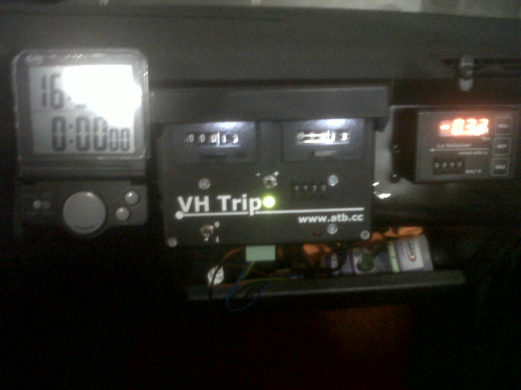

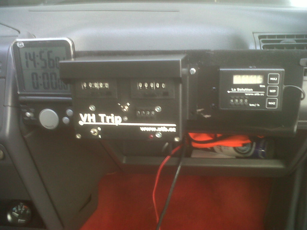

A non j ai besoin d un conseille . Comment tu as fixé le vh et atb au t de b :ok: Merci si tu as une ou deux photos :)

en fait c'est une tole plié fixé par le dessous du tableau de bord, démontable et pas de perçage du TDB

Bless_et_ptitefleur_13 a écrit :en fait c'est une tole plié fixé par le dessous du tableau de bord, démontable et pas de perçage du TDB

par contre j'espère que ton captage à la verticale ne te posera pas de soucis, car dans les appuis le tambour bouge et du coup la cible s'éloigne de la sonde, c'est pour ca qu'on a modifié pour capter par le dessus... enfin a essayer :)

Bless_et_ptitefleur_13 a écrit :par contre j'espère que ton captage à la verticale ne te posera pas de soucis, car dans les appuis le tambour bouge et du coup la cible s'éloigne de la sonde, c'est pour ca qu'on a modifié pour capter par le dessus... enfin a essayer :)
J ai essayé de tarauder a la vérticale , impossible , je pense qu il aurait fallu démonter le tambour et le donner a un tourneur :blush:
Oui... c'est pas grave essaye déja comme ca :ok:

VH trip monté et branché :ok: reste l etalonnage "_" ça c est une autre histoire :crying:
