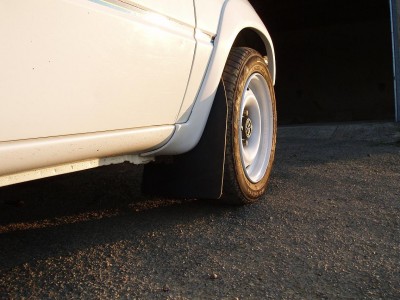

pour les bavettes prévois que ça descende assez bas et que ça dépasse légèrement le pneu en largeur, sinon tes extensions AR vont se bouffer très très vite surtout celle de droite :ph34r:

Bless_et_ptitefleur_13 a écrit :pour les bavettes prévois que ça descende assez bas et que ça dépasse légèrement le pneu en largeur, sinon tes extensions AR vont se bouffer très très vite surtout celle de droite :ph34r:
Bien vu, j'en ai tenu rigueur :ok: .Je pense que sa devrais etre bon , jespère.

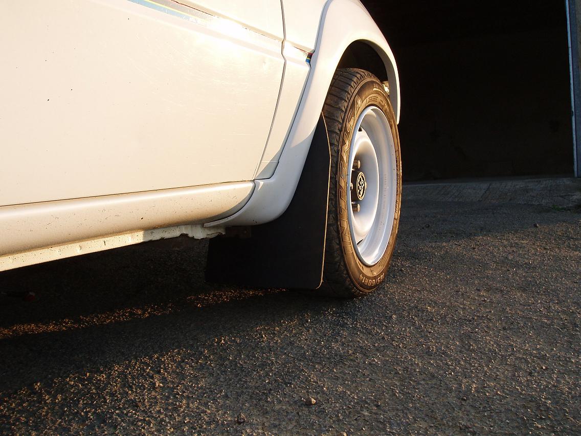

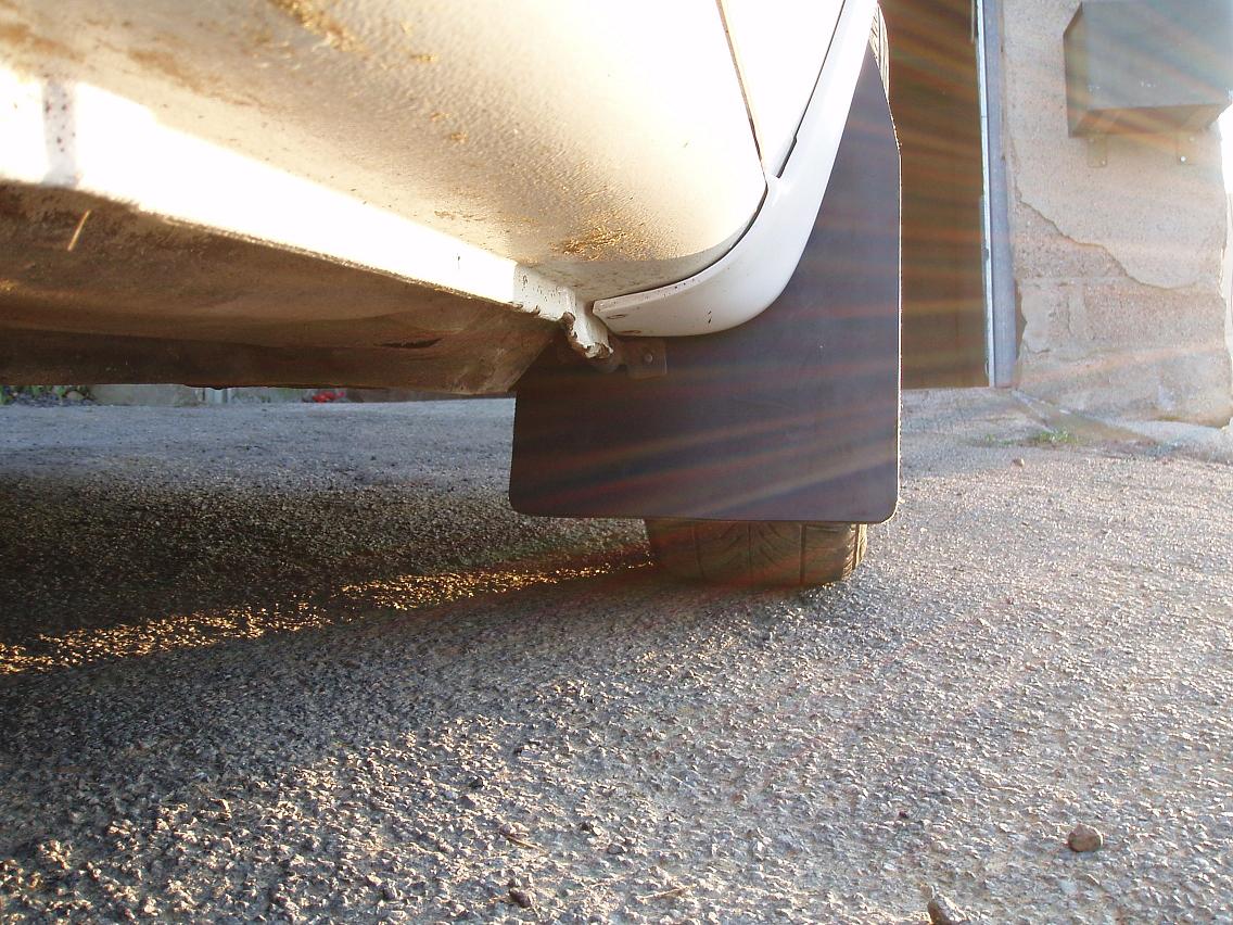

:huh: sa donne sà, sa choquerai presque (tout noir). J'aurrai du monté un peut plus haut et un poil plus large, mais après je perdais de la rigidité car j'ai que 2 point de fixation(aile et bas de caisse).

Re: 205 rallye 1.9
j'aurais fait plus long, et mise plus haut :)

jean a écrit :C'est tout de même pas vilain :ok:
j'ai pas dit le contraire :mrgreen: je parle surtout pour l'efficacité et l'expérience que j'en ai, moi faut que je les sortes un peu plus car le pneu dépasse surtout en 6x14 ^_^

Rémi à raison (donc je vais en refaire d'autre)...Hier, j'ai reçue le kit d'autocollants (moi j'ai pas de 1300), donc dans mes connaisssances je connais un ancien sudiste "Charlemagne"qui fabrique des autocollants,pochoir,enseignes...

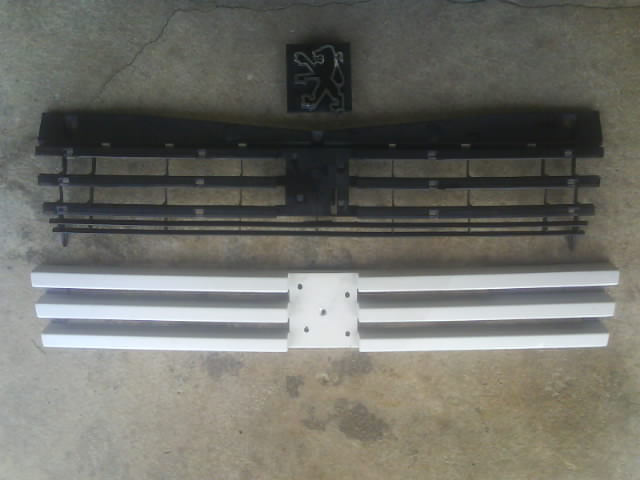

Un pti tuto au passage (peut que quellequ'un là déja proposé)
Démontage d'une calandre en pti bou
Ingrédient :une calandre en bonne état, sinon en récuperer 2 voir 3
Matériel: un tournevis plat,un décapeur termique ou sèche cheveux qui carbure
1ere étape
démontage du lion, chauffer les tètons et faire levier avec un tournevis
2eme étapedémontage de la partie peinte, chauffer les tètons délicatement et faire levier avec un tournevis (bande par bande)
Voilà le résultat :ok:

Et ça se remonte facile apres la calandre car moi j'ai la mienne à changer :unsure:

Oui elle se remonte bien si tu fais attention et que tu chauffes un peu les trous où viennent se prendre les tétons

Bastien a écrit :Et ça se remonte facile apres la calandre car moi j'ai la mienne à changer :unsure:
C'est comme les légo, juste à emboiter l'un dans l'autre ( c'est des pattes qui se clip's) :ok:
