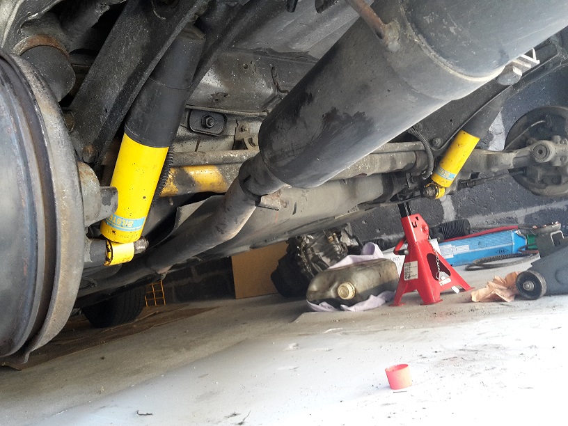

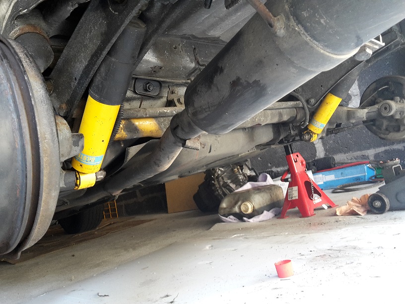

Test pour trouver son soucis d'engagement de l’arrière dans les virages à gauche, il n'y a pas l'air d'avoir de jeu dans le train, mais je trouvais les amortos PS .... bizarres.
Donc tests avec des Bilstein jeudi matin
Ya plus qu'à
J'en ai profité pour échanger la GTI contre la Rallye, ça fait du bien d'entendre les carbus !!!
Ya plus qu'à
