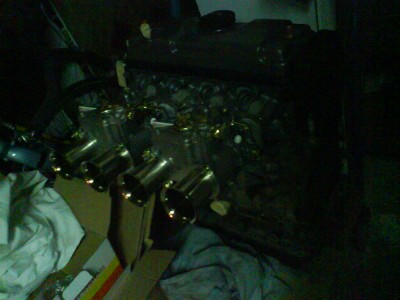

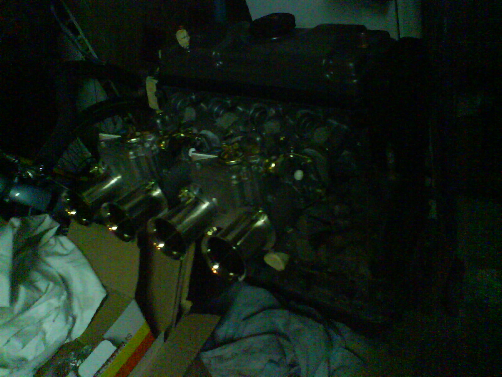

Plutôt sympa ses carbu <oo>

tu passe au 45,tu pense que ca ira mieux,moi j'ai hesiter puis finalement j'ai refait une prepa sur mes 40 dcoe avec quelques pieces que j'ai d'avance,je vais voir ce que ca donne.
sinon tes 45dcoe c'est quel type 9 ou 152
205 rallye
Partner 2l hdi grand raid ushuaia
Messages : 5290
Has thanked : 648 times
Been thanked : 661 times
Re: Mes rallyes...la F2000 page 3,new moteur en construction
C'est le diamètre de mes conduits de pipe qui m'a décidé ,c'est énorme sur du Chadile ca fait déja 45 intérieur ,j'ai meme du adapté la culasse à la pipe alors que normalement,c'est le contraire :mellow: ...sinon,c'est des 152 :ok:
Aubrey
Messages : 477
Has thanked : 40 times
Been thanked : 42 times
Message par Aubrey »
olivF2000 a écrit :C'est le diamètre de mes conduits de pipe qui m'a décidé ,c'est énorme sur du Chadile ca fait déja 45 intérieur ,j'ai meme du adapté la culasse à la pipe alors que normalement,c'est le contraire :mellow: ...sinon,c'est des 152 :ok:
Obligé de gratter la culasse :lol:

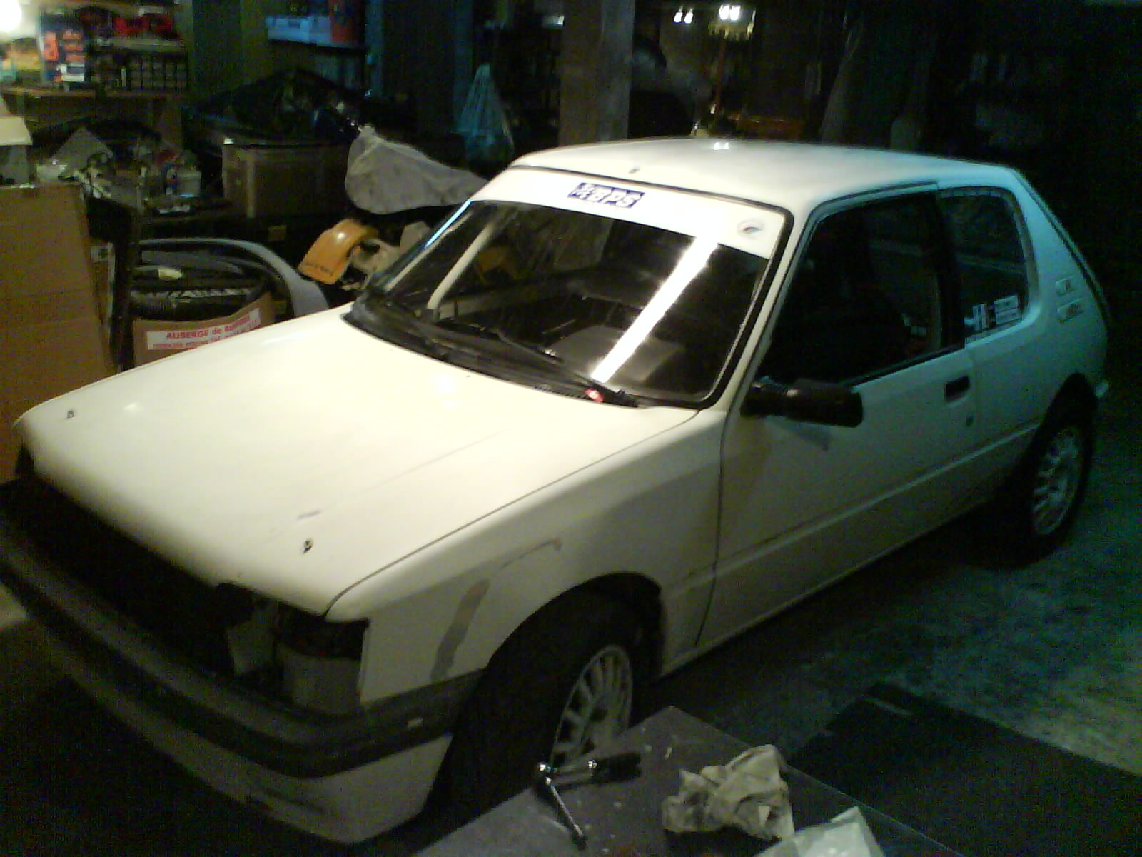

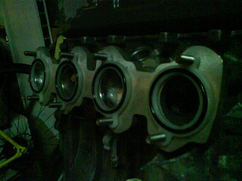

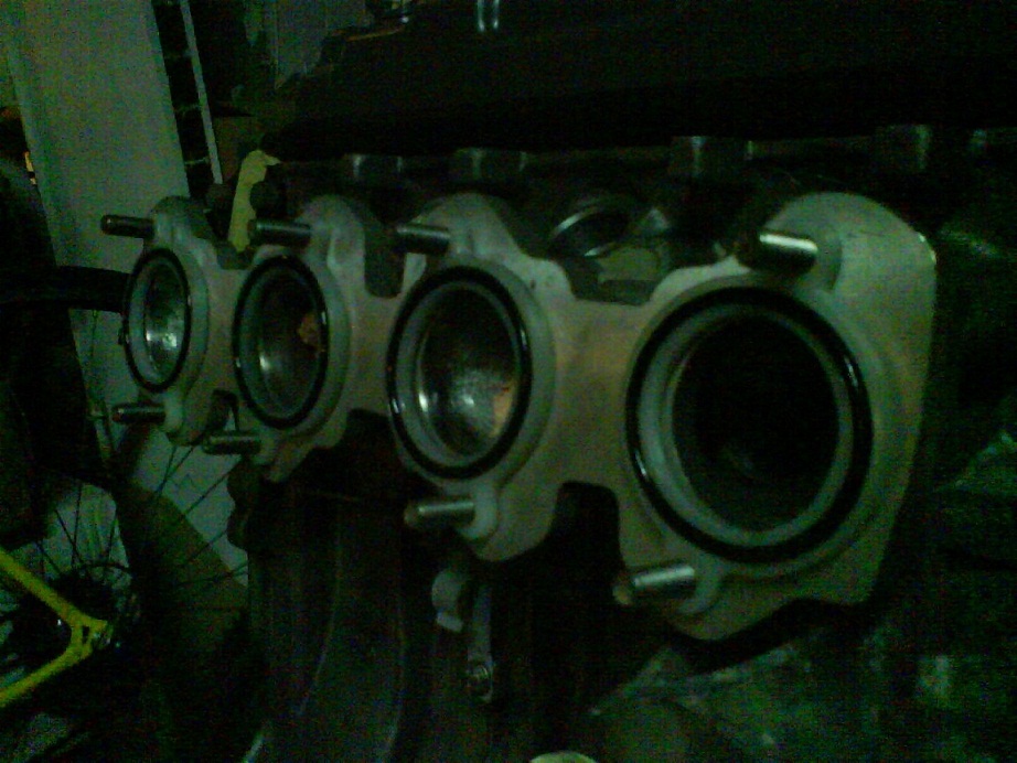

Alors ce we,j'ai attaqué le ponçage de l'auto,je finirais la prochaine fois et après ca sera direction la peinture :ok: B) sinon,j'ai posé les carbus sur la pipe et décidément il n'y a rien de plug&play :crying: la pipe chadile nécessite certaine adaptations,notament les carbus sont plus rapprochés que sur une pipe de 205,il faut adapter les leviers et leurs axes pour que ca puisse se monter :angry: j'aurais qq photos demain :ok:

l'auto en ponçage,ayé plus d'extension et la déco est enlevée,ca fait bizzare :unsure: mais c'est pour la bonne cause :D
L'assembalge des carbus ,le montages des aneaux avec joints toriques :ok: ...la suite bientot <oo>
Messages : 19619
Has thanked : 1627 times
Been thanked : 1167 times
Qu'est ce tu fous avec une XAD dans le garage :blink:
:lol: :lol: Ca tue le mythe sans les extensions et avec les ailes de 205 standard ! :lol:
Messages : 5290
jean a écrit :Qu'est ce tu fous avec une XAD dans le garage :blink:
j'aime les xad tu savais pas ? :wub: :mrgreen: c'est vrai que comme ca ,on pourait se tromper :huh:
