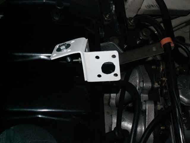

Après avoir patiemment réuni toutes les pièces nécessaire au montage de mes manos VDO,
je me suis attaqué au montage de la sonde de pression d'huile. <oo>
L'opération consistait à déporter la sonde et lui trouver une place propre, pas trop visible , pas trop éloignée de la prise initiale à la place de notre mano contact.
Pour la fixation de la sonde, le support est fabriqué à partie de 2 petites équerres boulonnées et peintes ensembles, une est percée pour recevoir le passe cloison pour le branchement de la sonde, le tout étant fixé derrière le phare avant gauche (sous le cric), (idée lancée par TmRallye, merci à toi au passage c'est vraiment là quelle doit aller), même pas besoin de percer :ok:
Bon voila j'ai juste un peu avancé la dessus, tout n'est pas encore en place, mais c'est très propre, parce qu'on ne voit rien ou quasiment rien, tout au plus la petite durite qui descend à mi radiateur pour rejoindre son branchement sur le mano contact qui sera visible. Reste encore le montage de la sonde de température d'huile qui sera montée lors de la prochaine vidange et le cablage électrique, mais chaque chose en son temps.

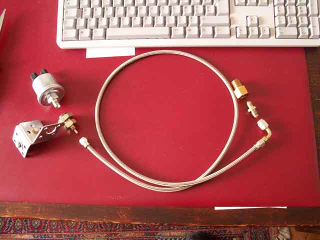

Vue des pièces nécessaires

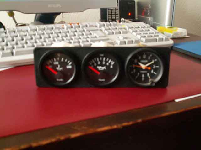

les manos + une petite montre Jeager que j'ai bien envie de monter si on peut la brancher

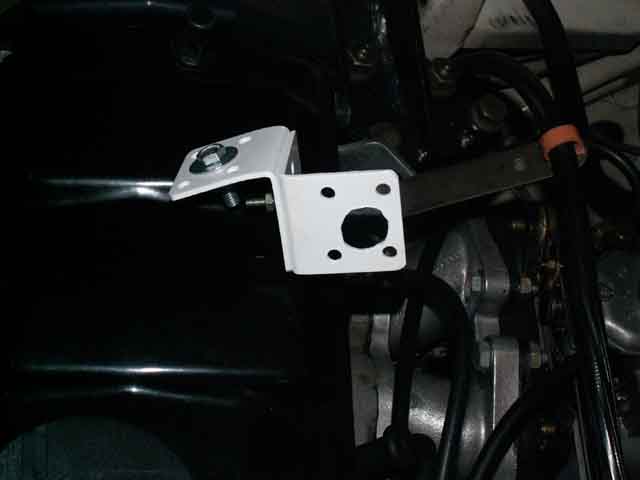

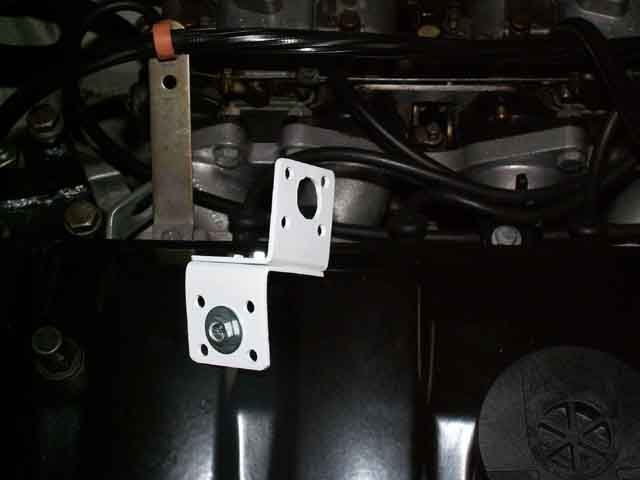

support pour la fixation de la sonde

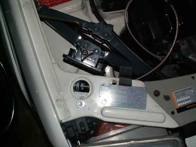

Endroit où sera fixé l'ensemble, pas de trou à faire puisqu'il existe déjà !

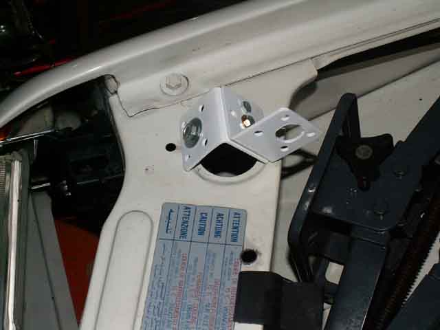

Après montage du support de la sonde, on voit pas grand chose, c'est très bien cela se fond dans le décor

Bien vu d'avoir peint la patte en blanc meije !! ;)
Pour le reste de la connection de la sonde de pression, on voit ça ce week-end si tu veux, comme tu as le matériel nécéssaire !
On en profitera pour faire la vidange, installer ta sonde de température d'huile et voir pour le branchement des manos !
