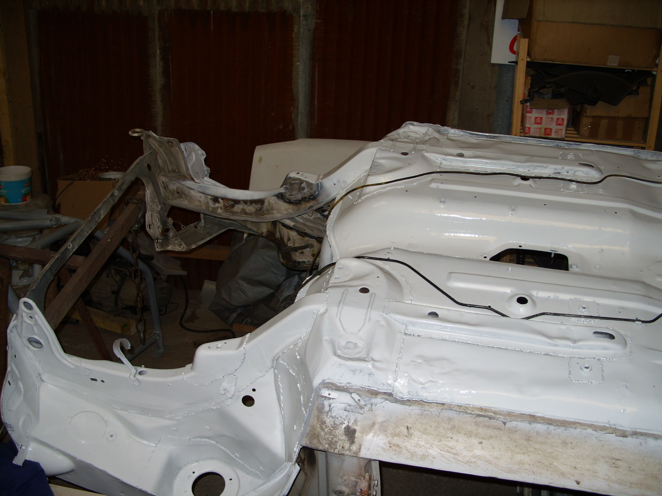

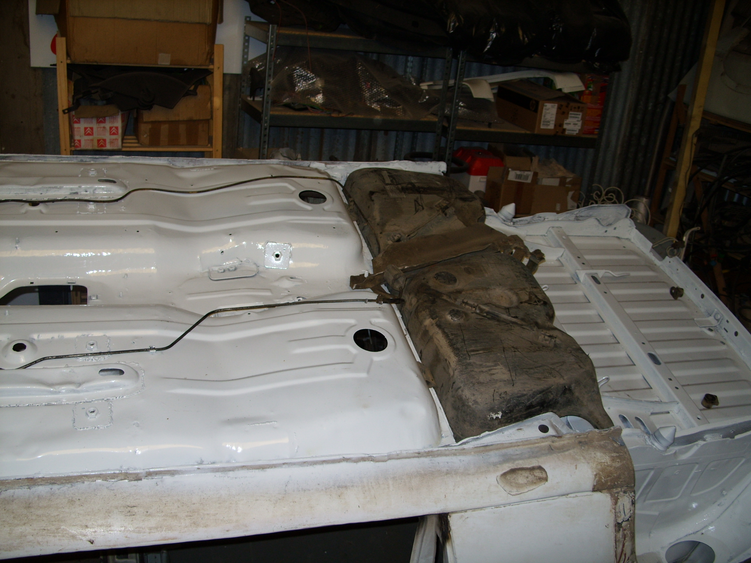

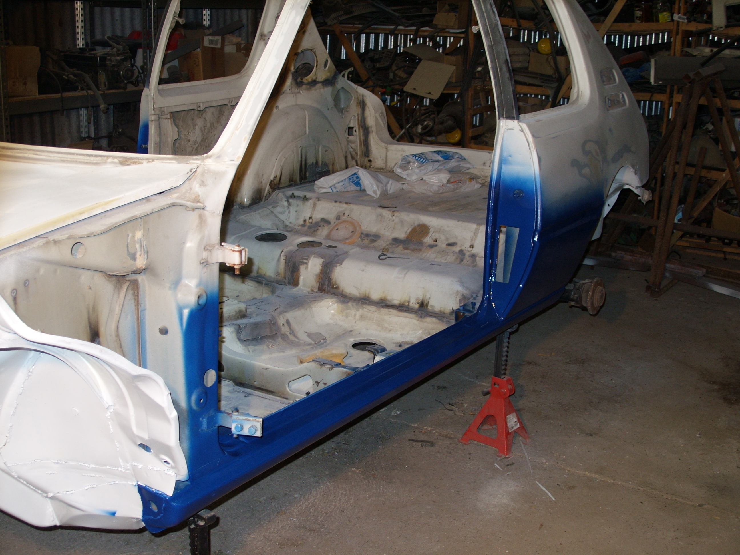

Diamnche j'ai peint le dessous, mais je n'avais pas l'apn donc les photos aujourd'hui
sinon aujourd'hui remontage reservoir et durite ainsi que le train AR, meulage de tout les bouchonnage du pavillon, ponçage exterieur de la caisse afin de visiualiser les endroit a mastiquer, et enfin application d'un produit de protection sur les soudures et endroit meulés.

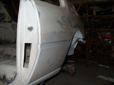

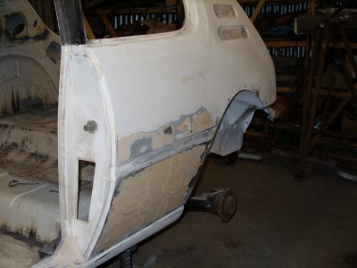

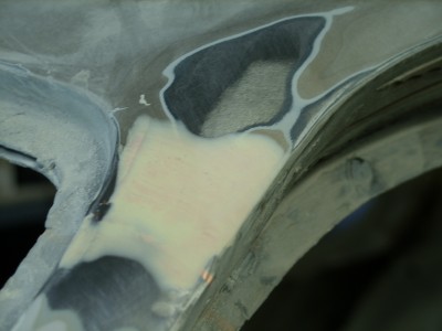

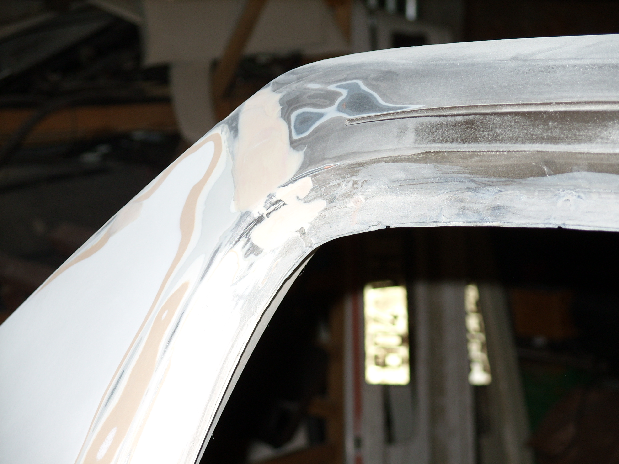

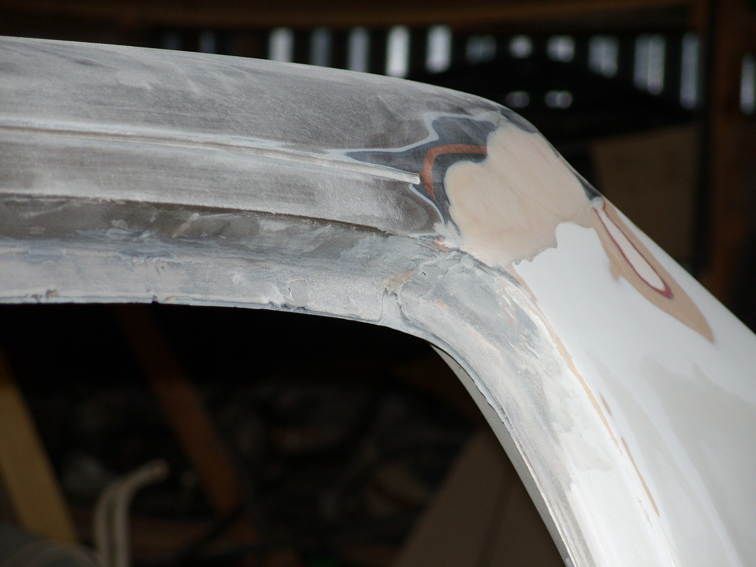

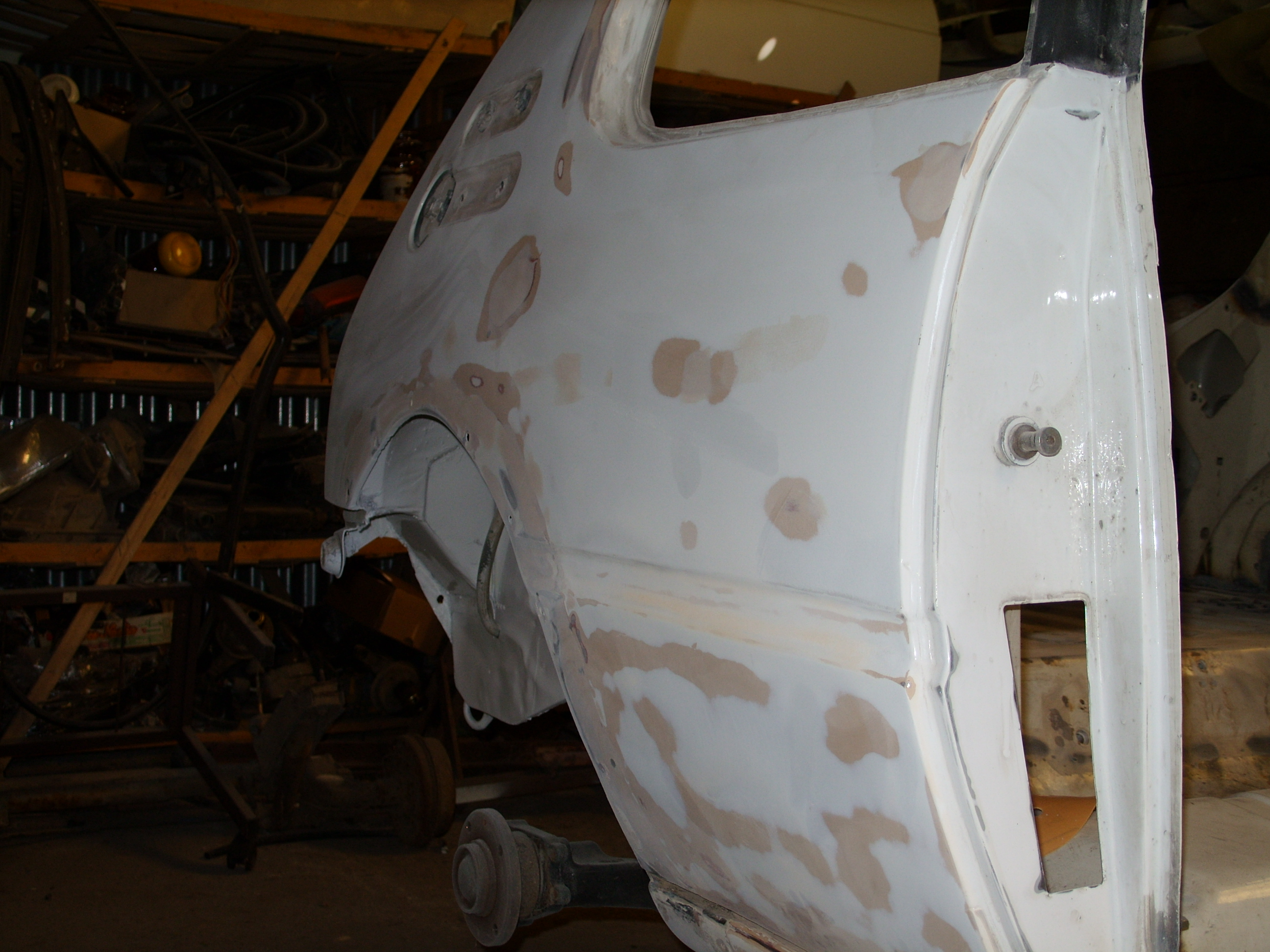

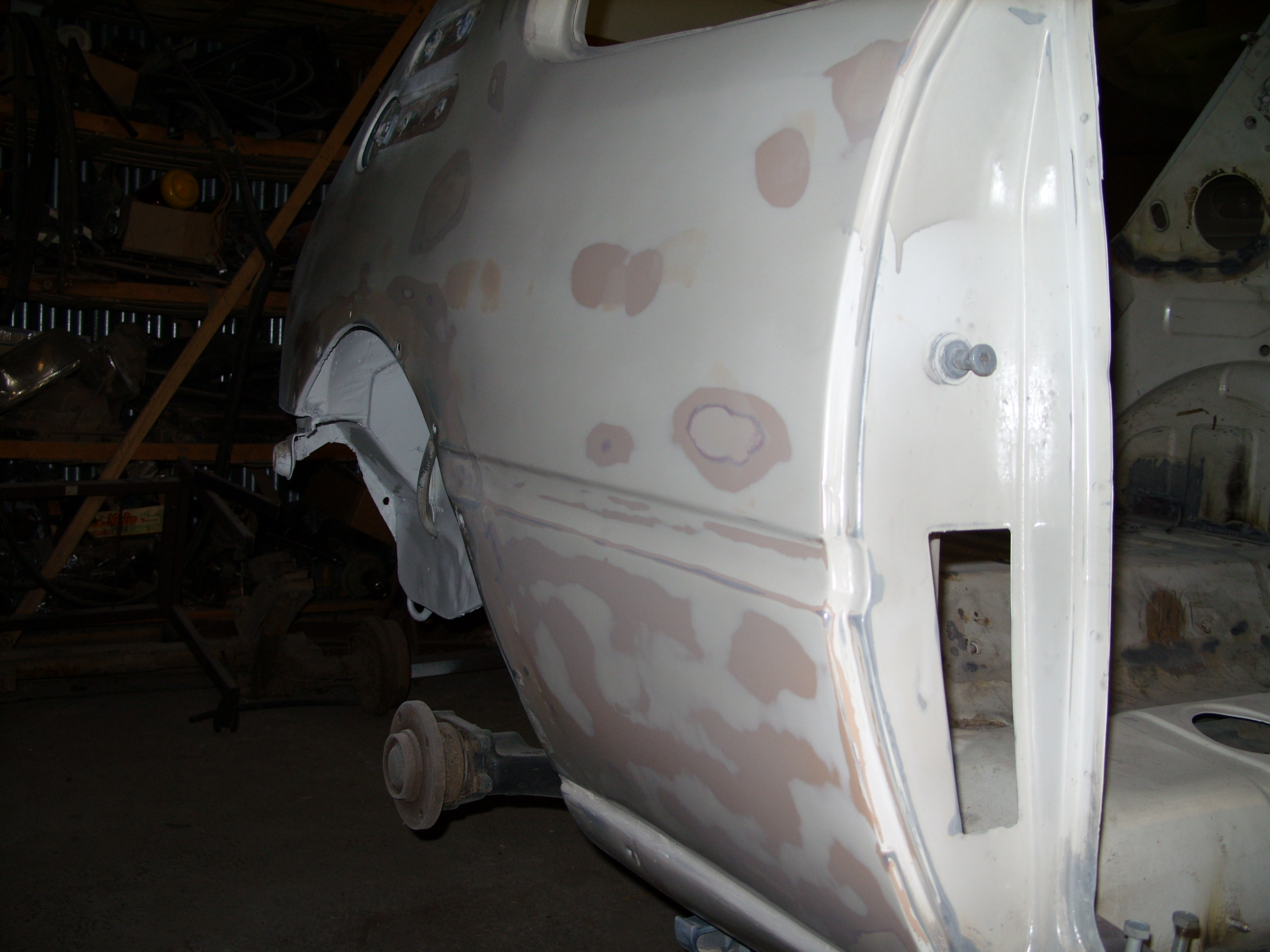

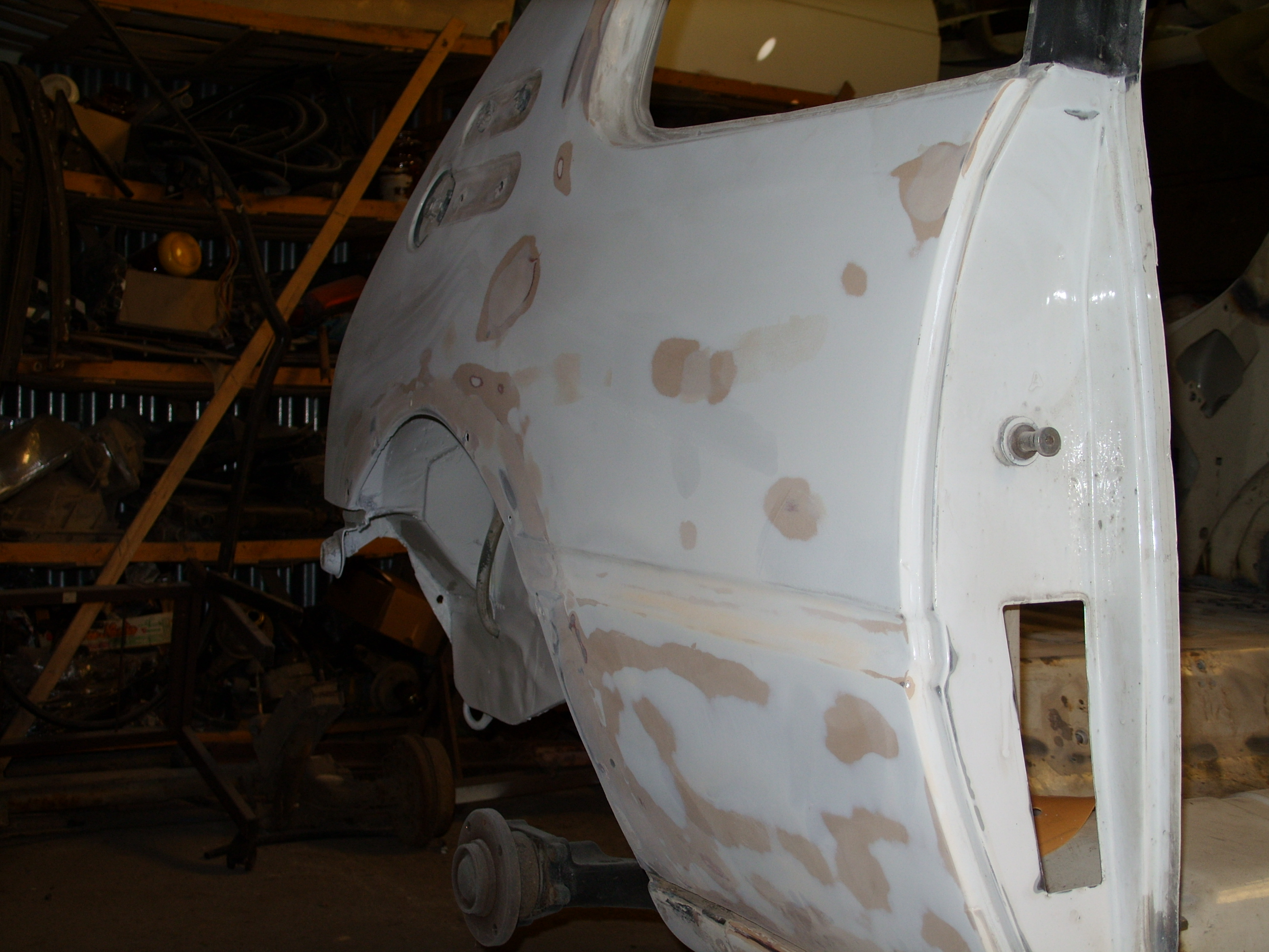

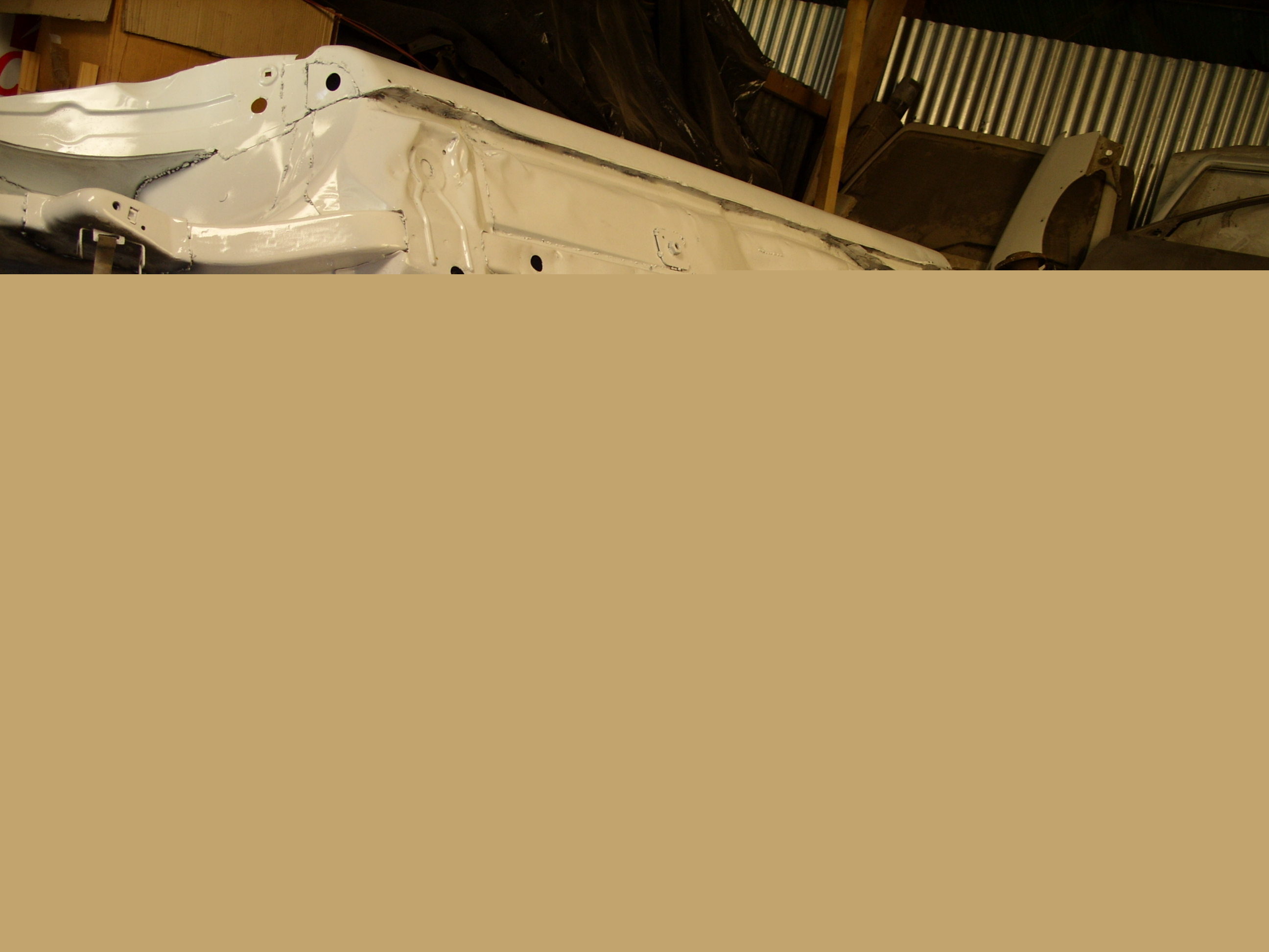

pendant les 3 matin j'ai réalisé la pose des syntho sur les raccords de pavillon ainsi que sur les pocs des ailes, ensuite j'ai refait les 2 joints de mastics entre l'aile et le bas de caisse car ils étaient en triste état, j'ai également appliqué de l'apprêt phosphatant sur les endroits ou les tôles étaient a nu et sur les parties que je devrai peindre demain. Ca permet également de vérifier si les réparations sont bonne ou encore visible :D
appret
appret

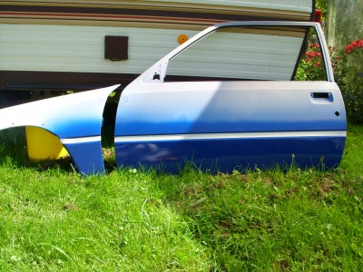

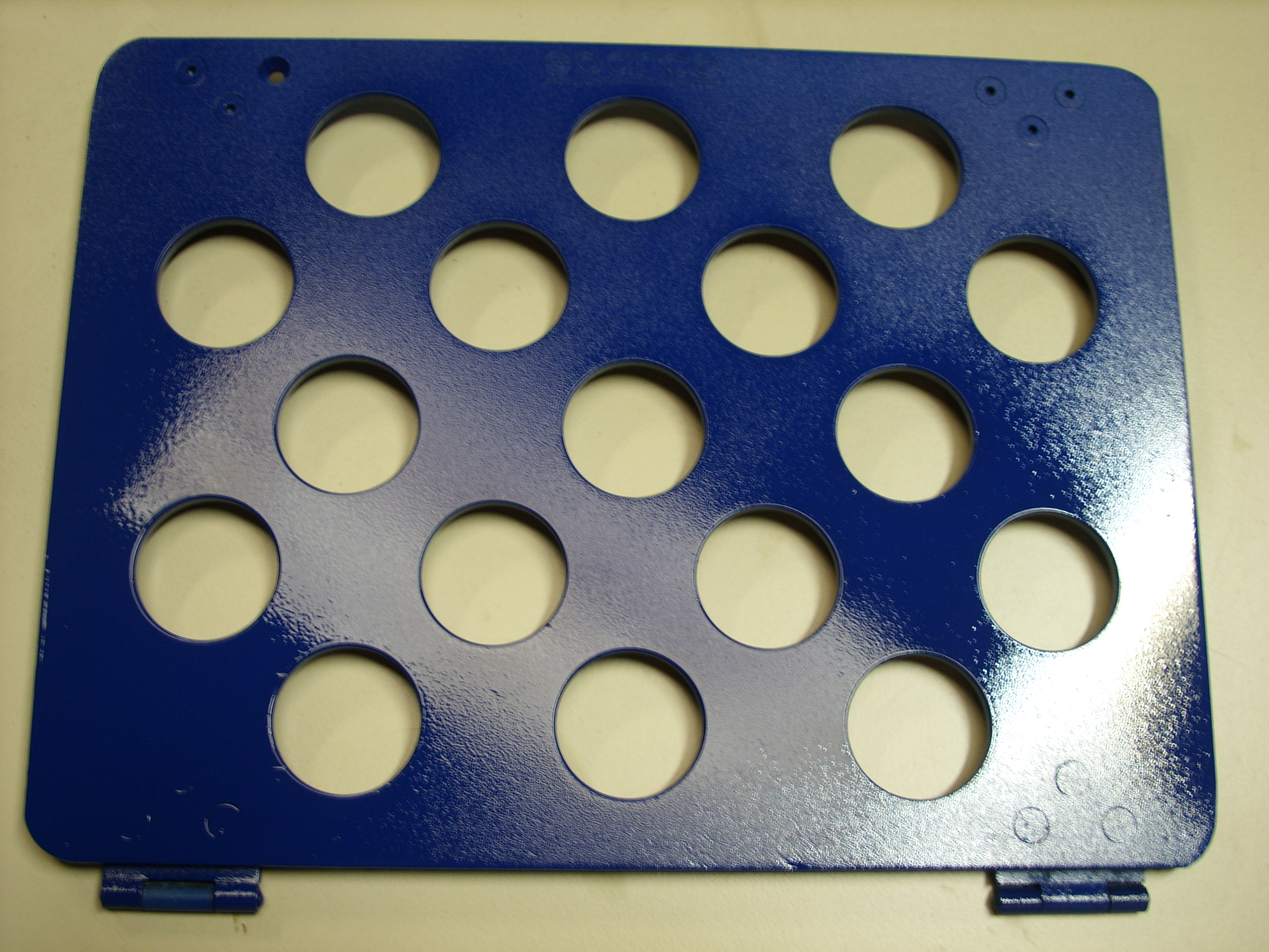

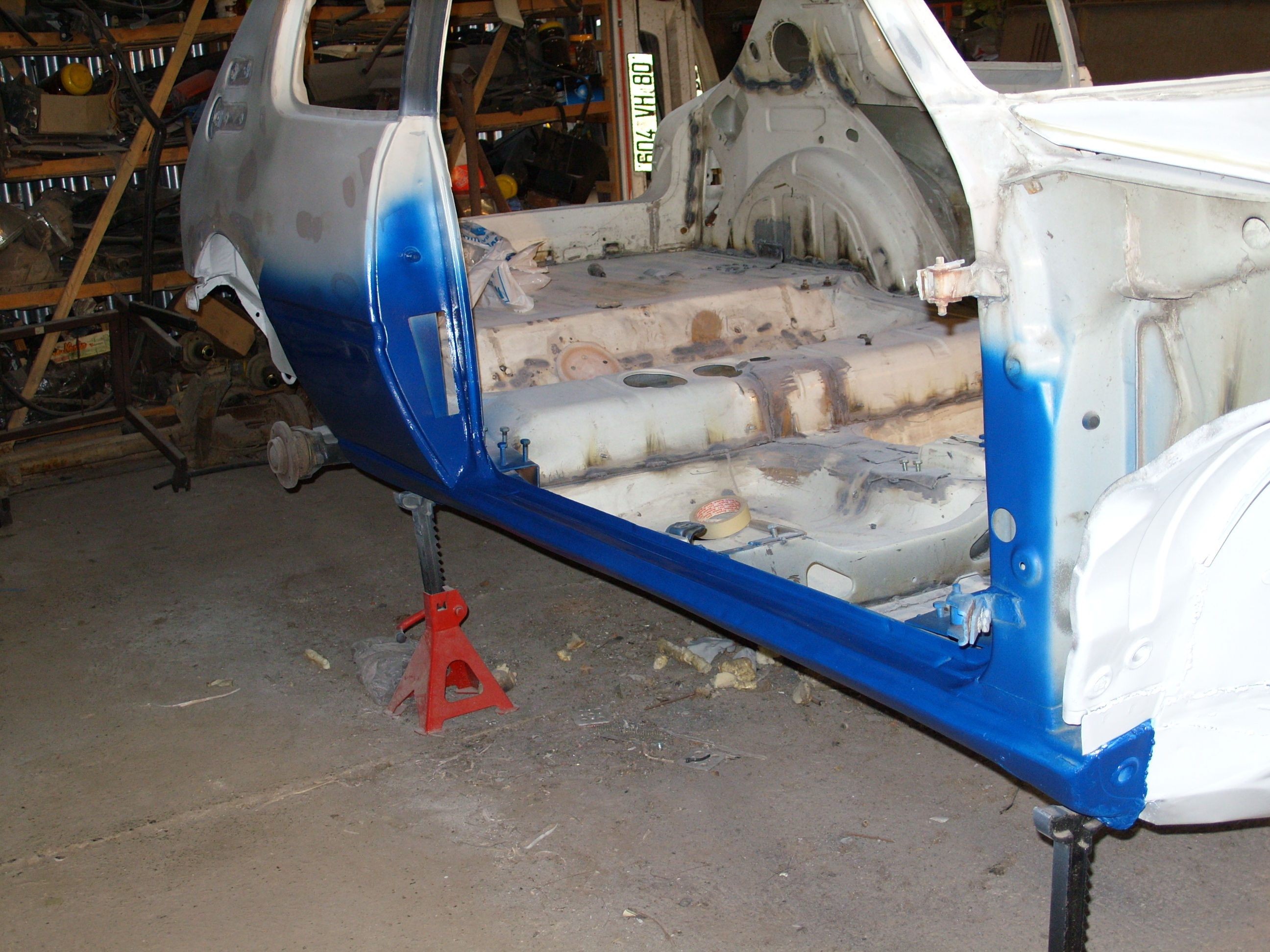

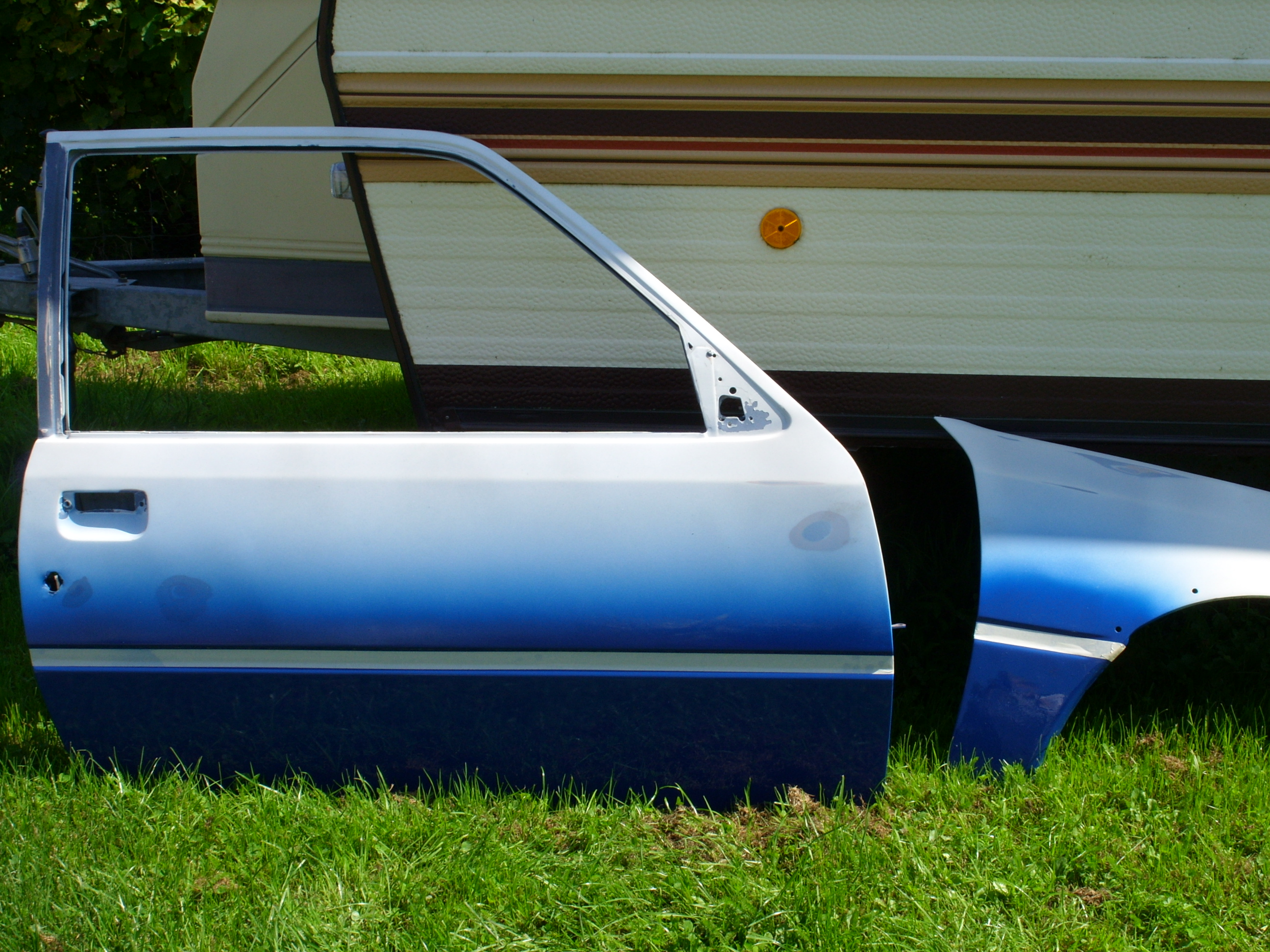

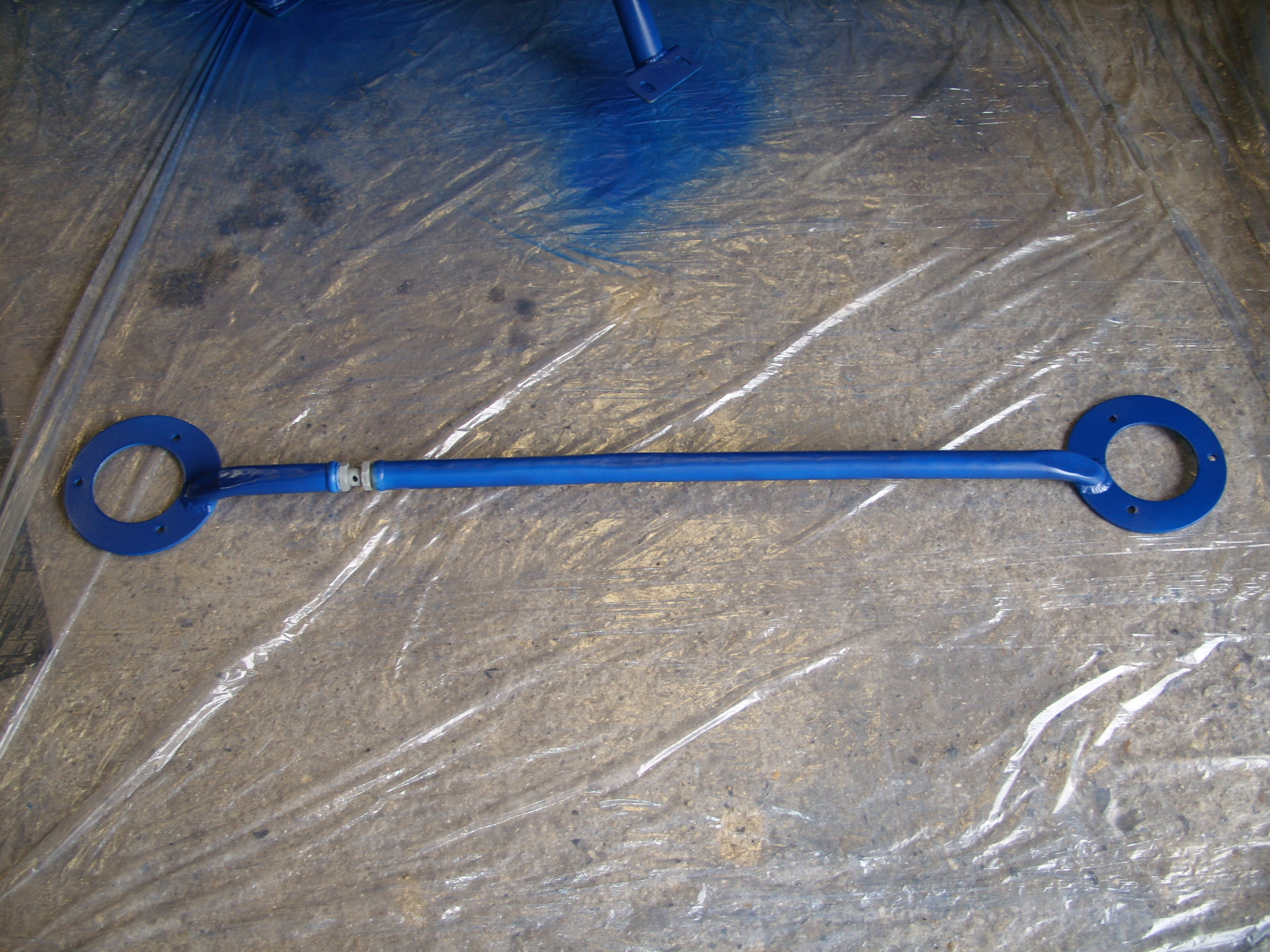

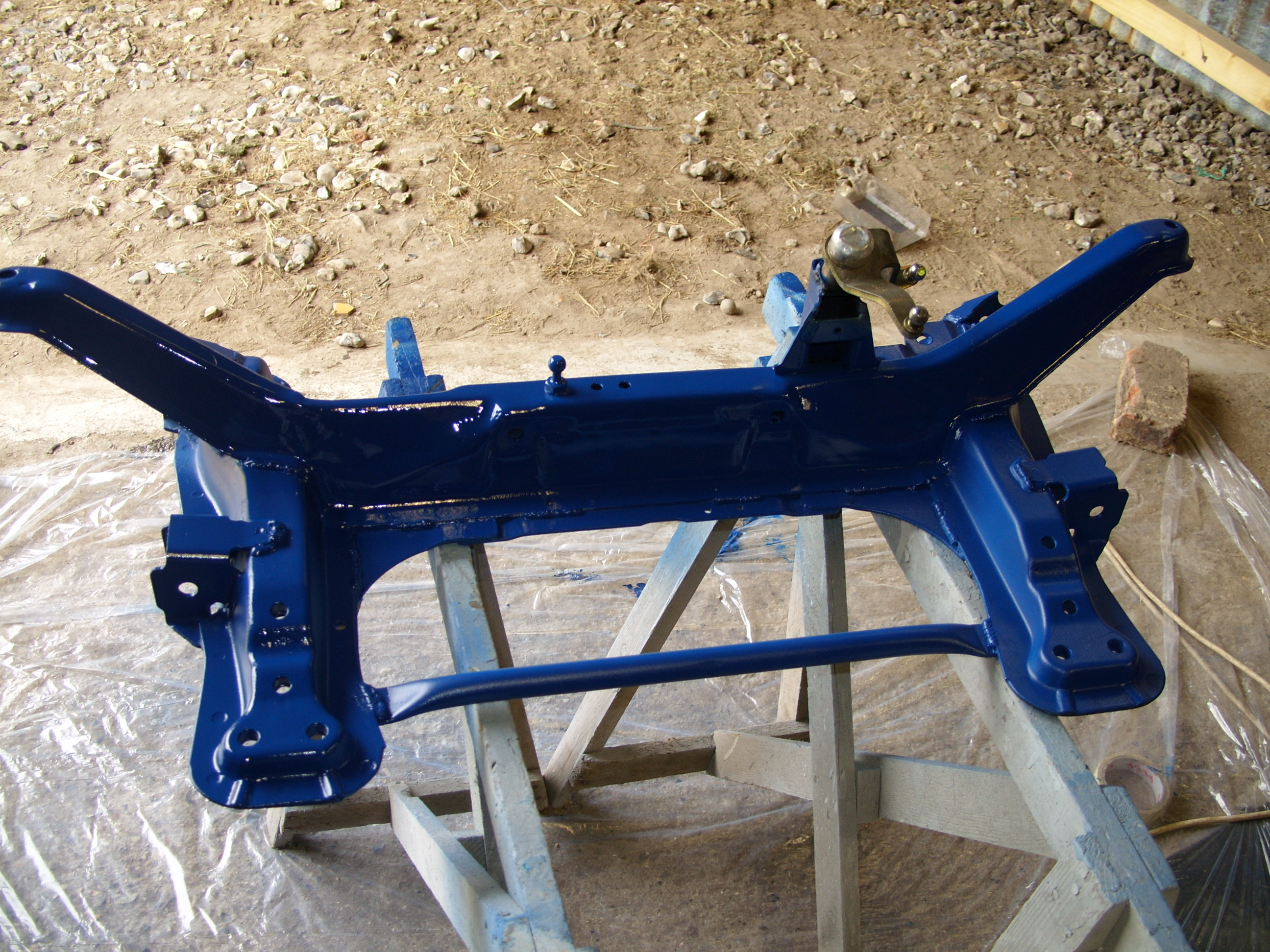

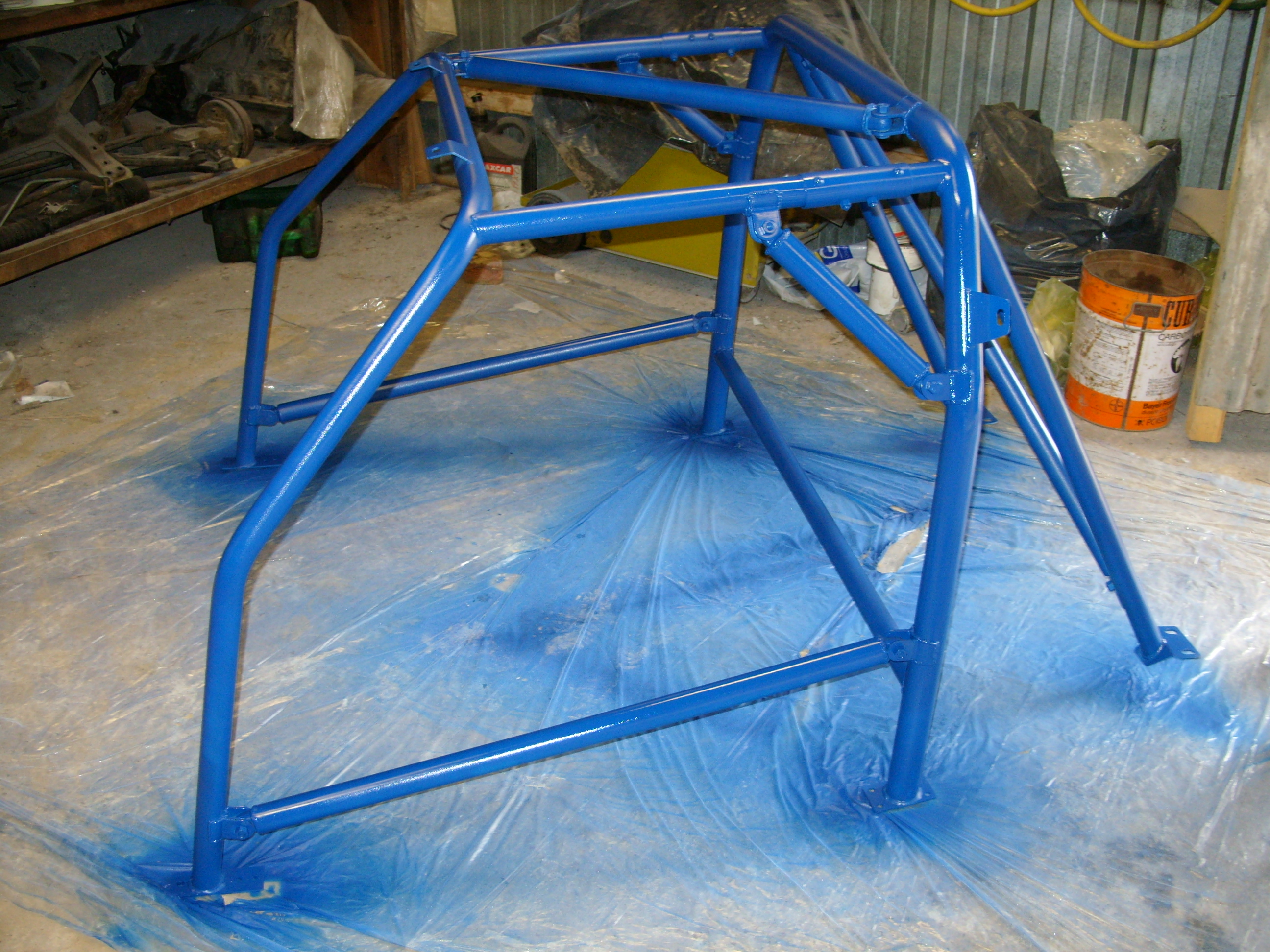

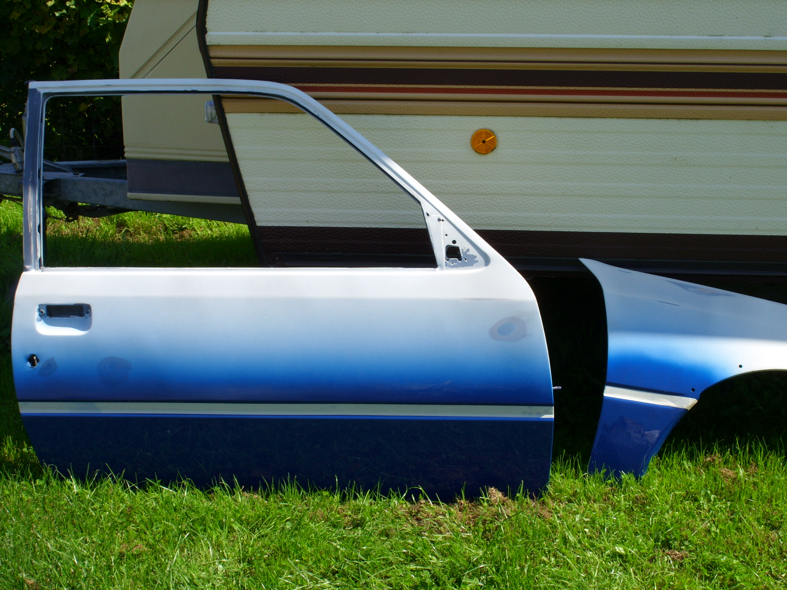

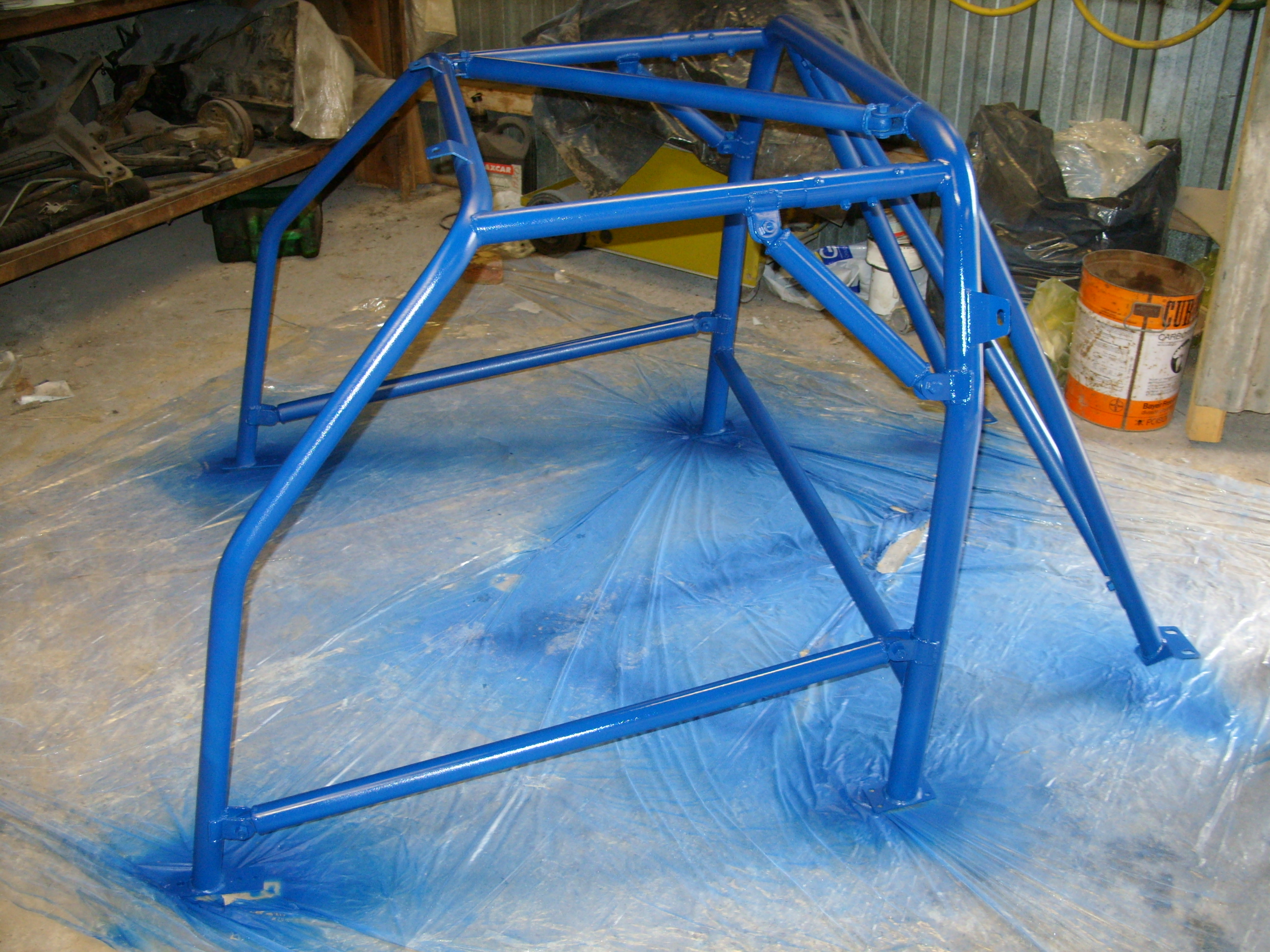

Application du bleu sur la caisse et le arceau ainsi que sur d'autres accessoires
Messages : 2528
Re: TDF N°3 prepa F2012

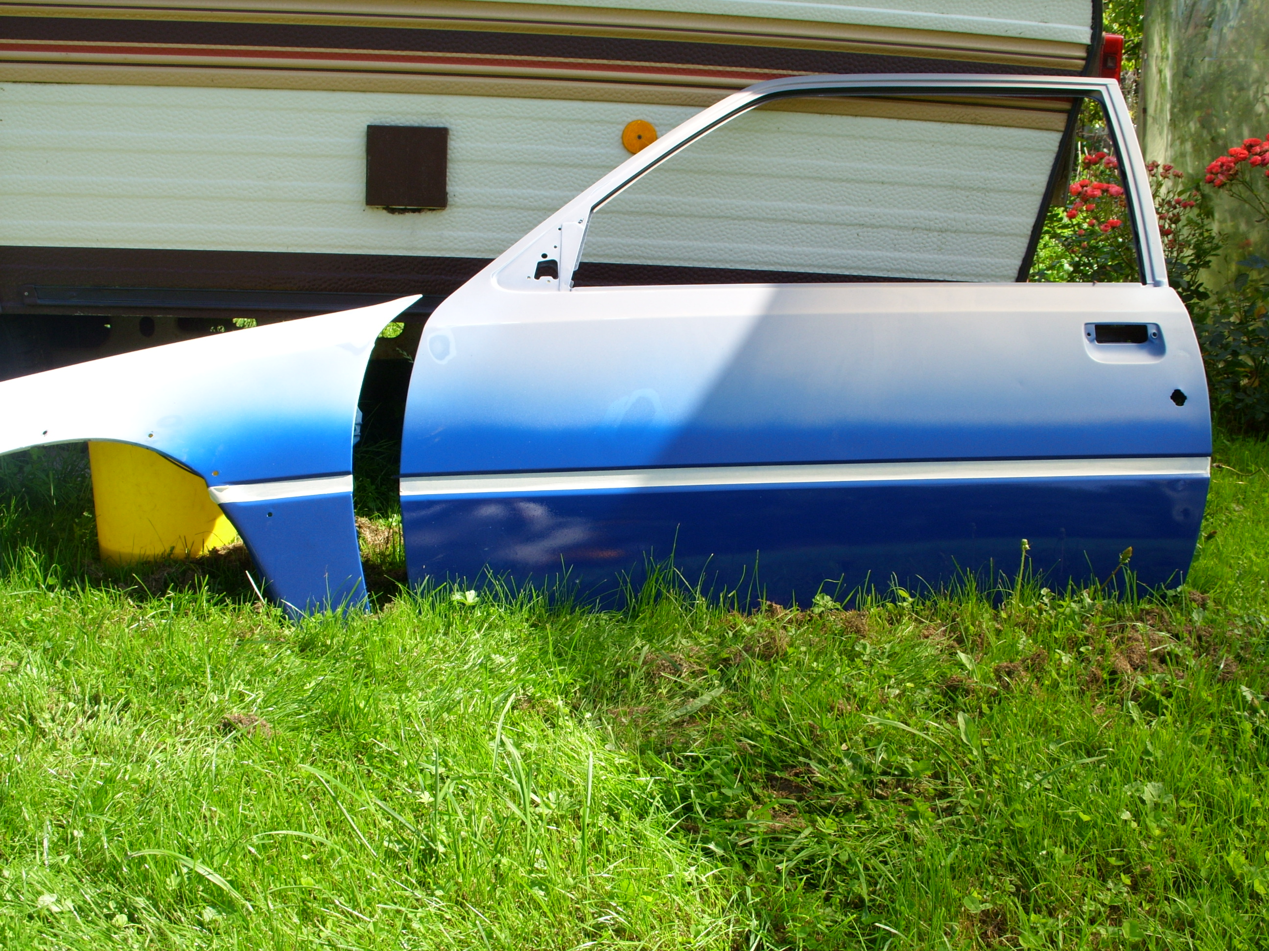

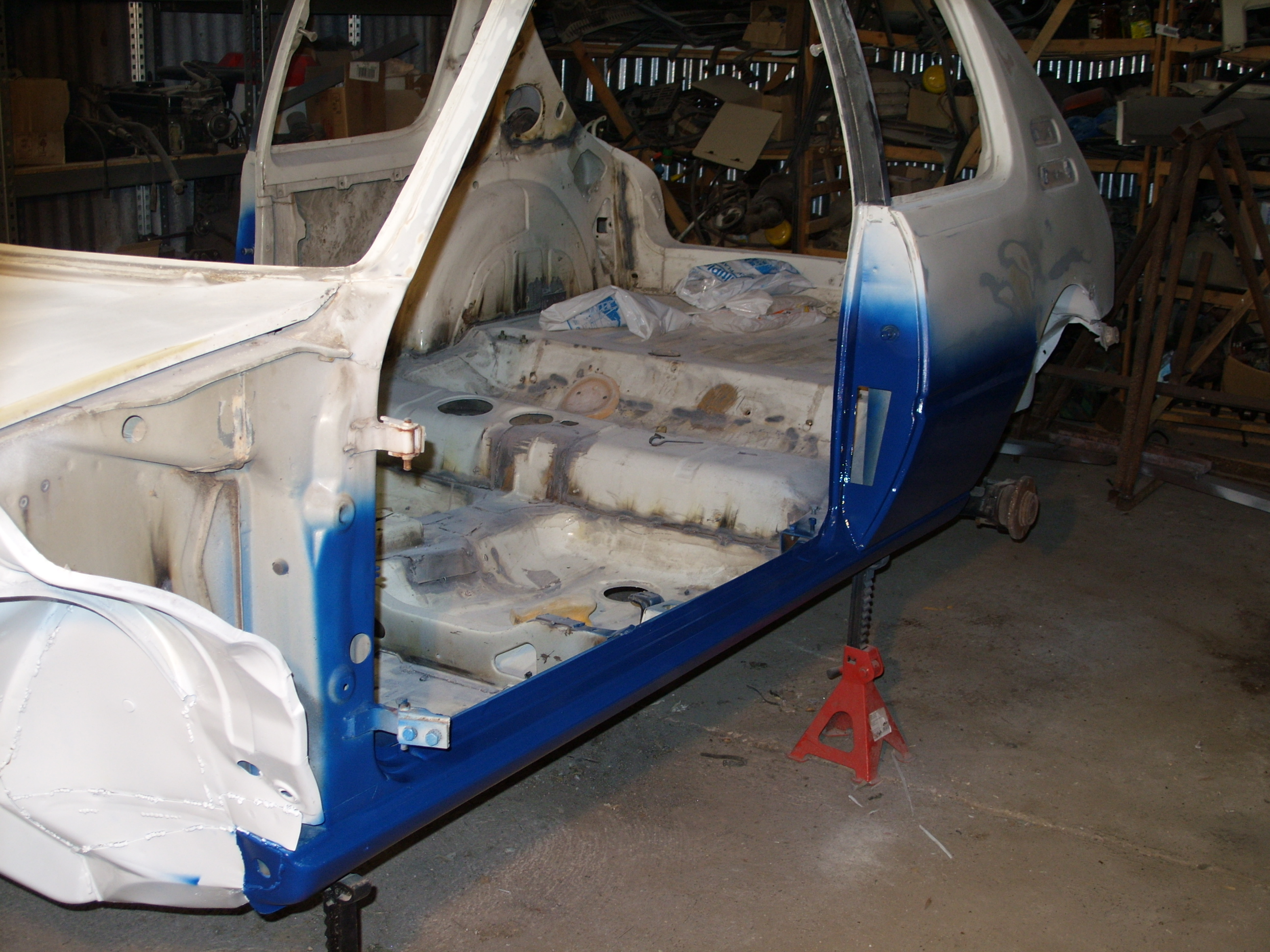

j'ai réussi a mettre les photos, les portes et les ailes sont peinte en bleu :) par contre je ne suis pas satisfait a 100% car j'ai eu des problèmes avec mon pistolet, donc la qualité est moyenne
Messages : 2528

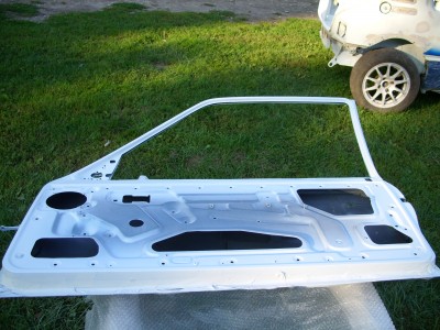

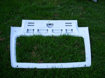

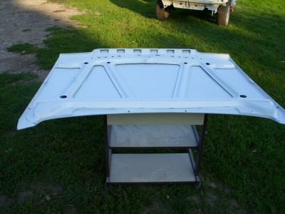

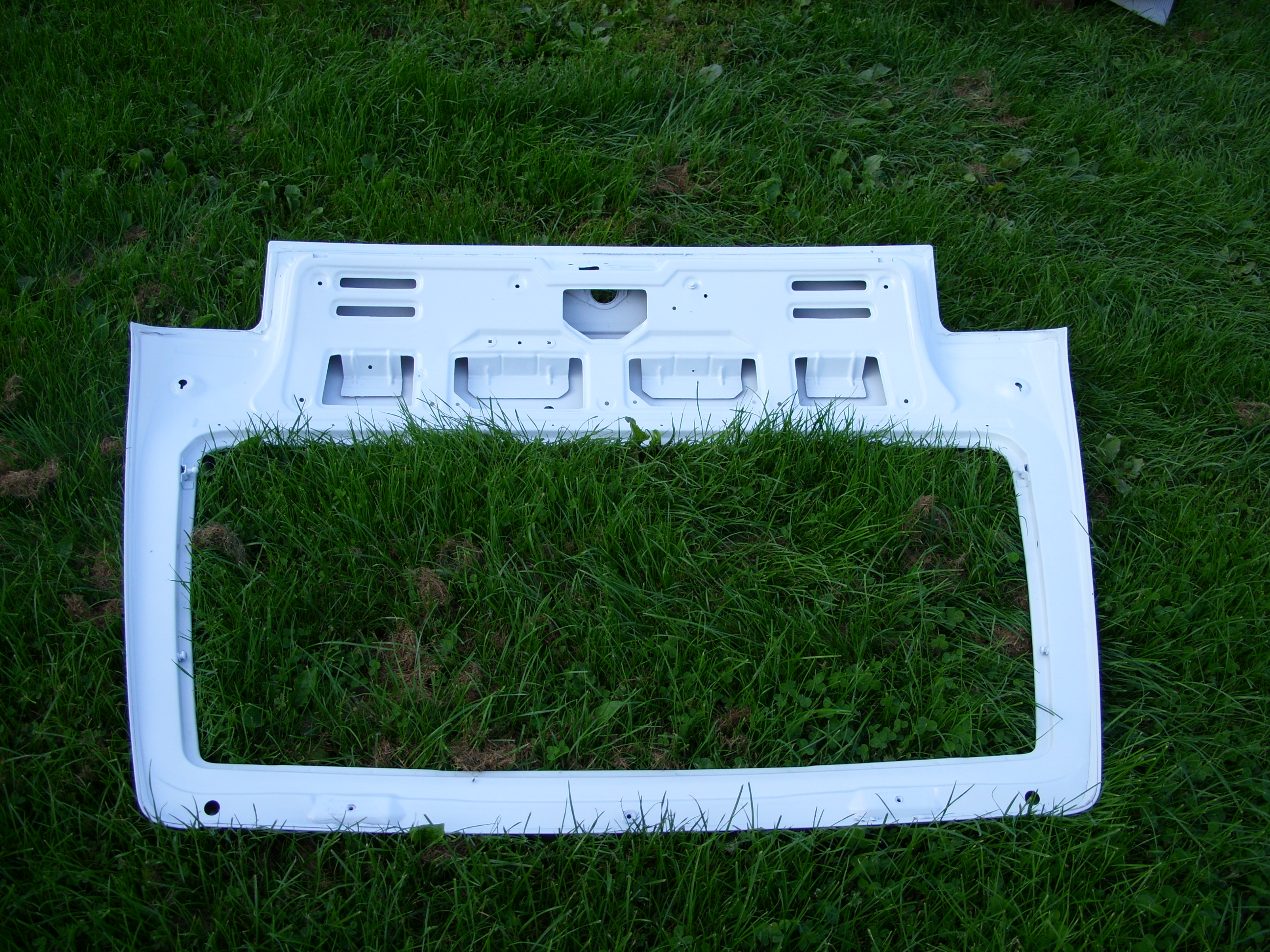

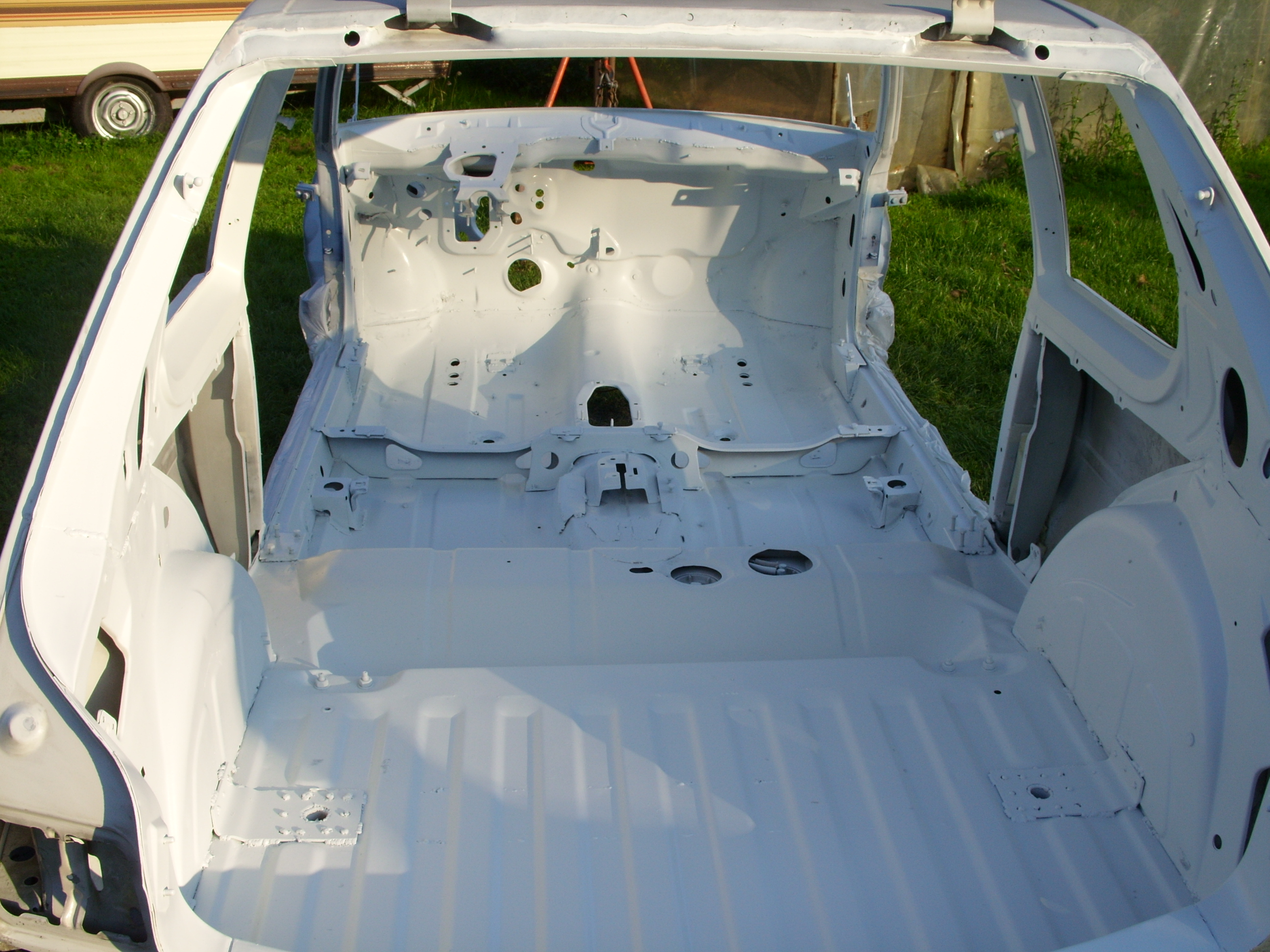

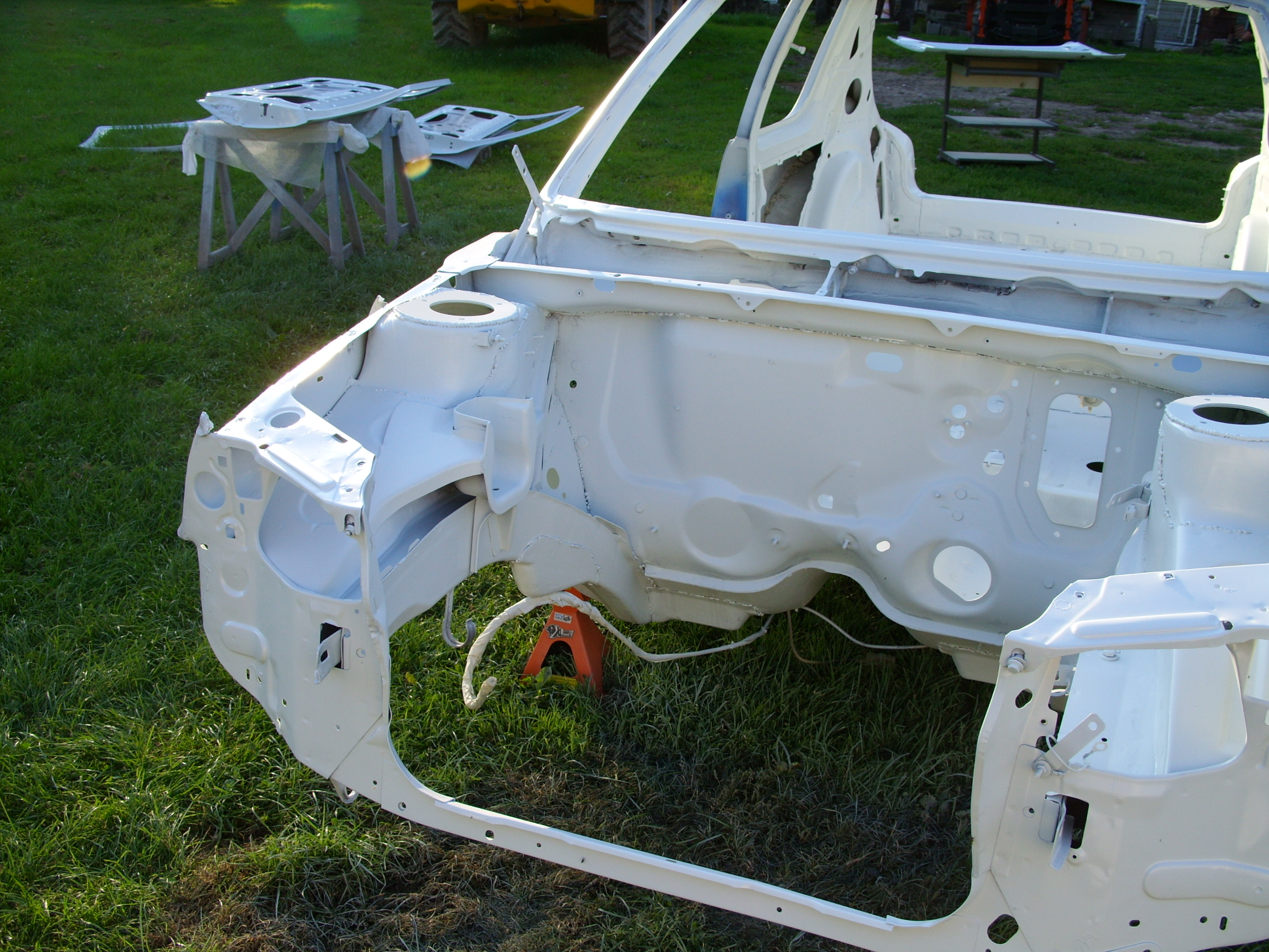

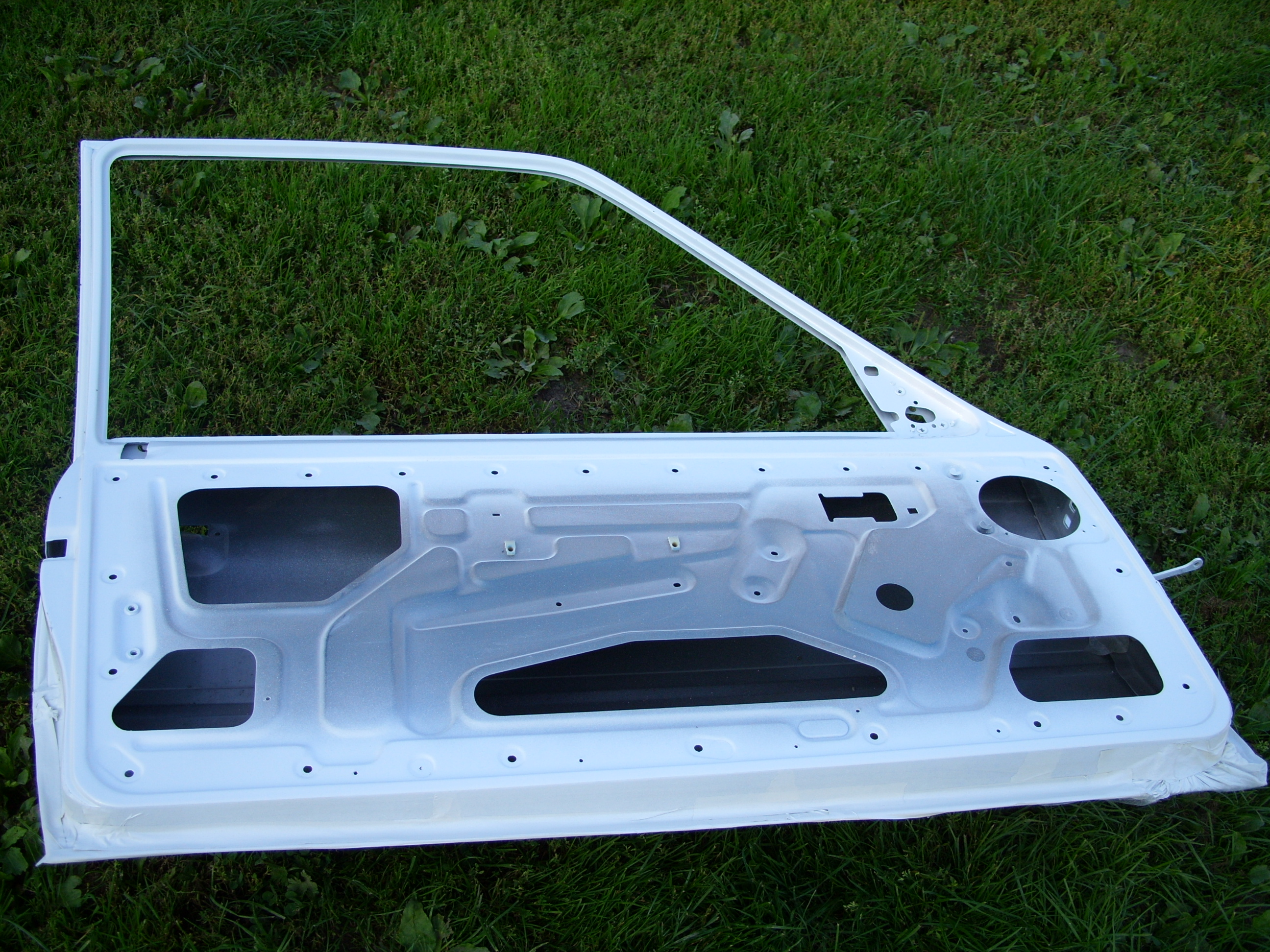

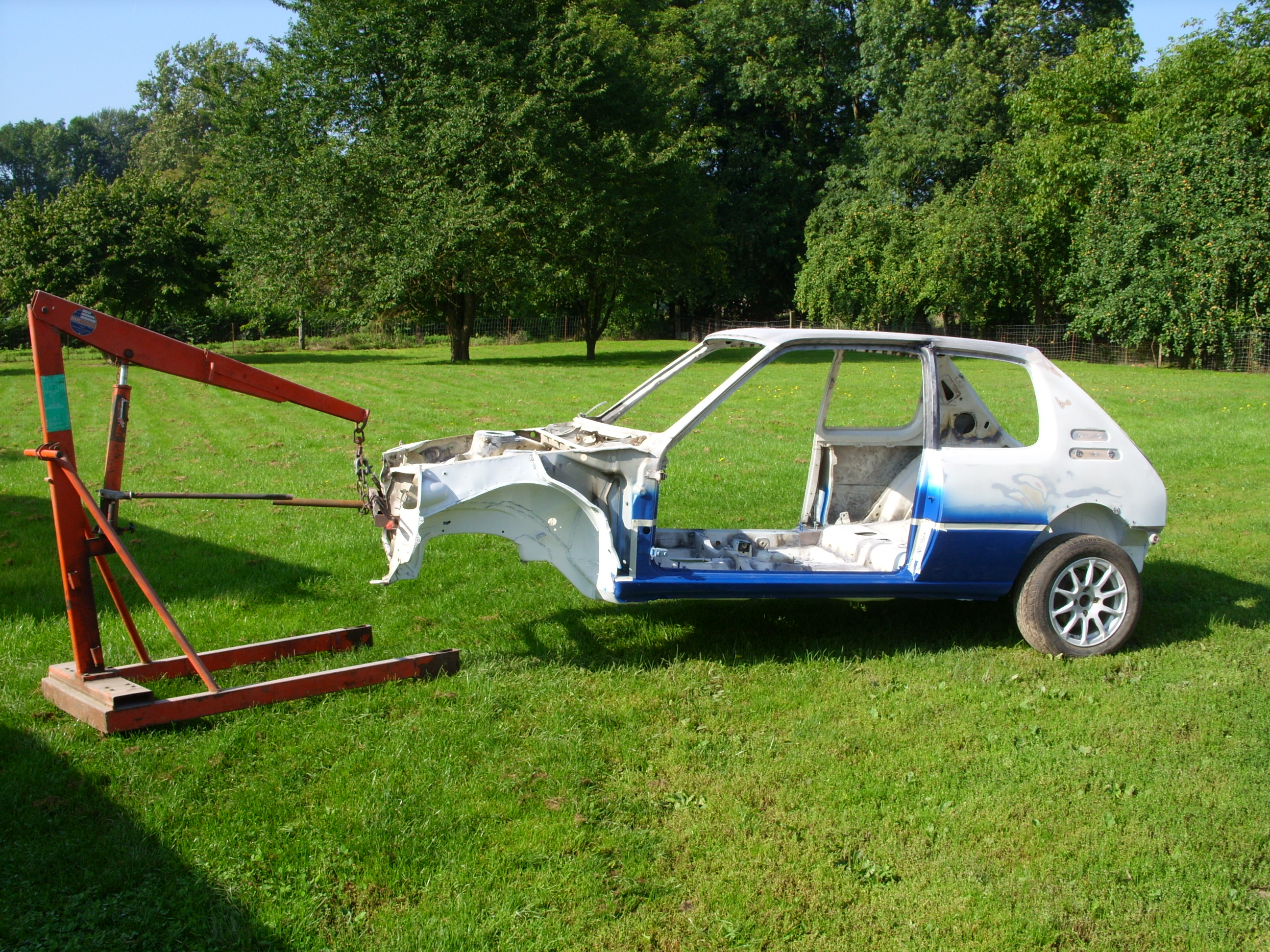

allez on continue, application du blanc a l'intérieur et dans le compartiment moteur, porte hayon et capot, ainsi que les photos du bleu

Messages : 2528
oui elle va etre bi tons, pour la peinture si c'est des endroits peu visible, c'est pas vraiment grave les betes ou un peu de poussière, donc il faut juste du beau temps, ou sinon peindre a l'intérieur avec une bâche a terre ou bien humidifier le sol. Il faut juste pas de vent sinon ca ne va pas.
Pour l'extérieur le must c'est la cabine quand même, sinon une méthode beaucoup utilisé par les peindres au black (que je vais appliqué) c'est de se lever tot 6H avoir une belle journée pas de vent et soleil, comme tu peints tot le matin sans les betes, quand elles se reveillent la voiture est deja seche, et la peinture a le temps de se tendre toute la journée
