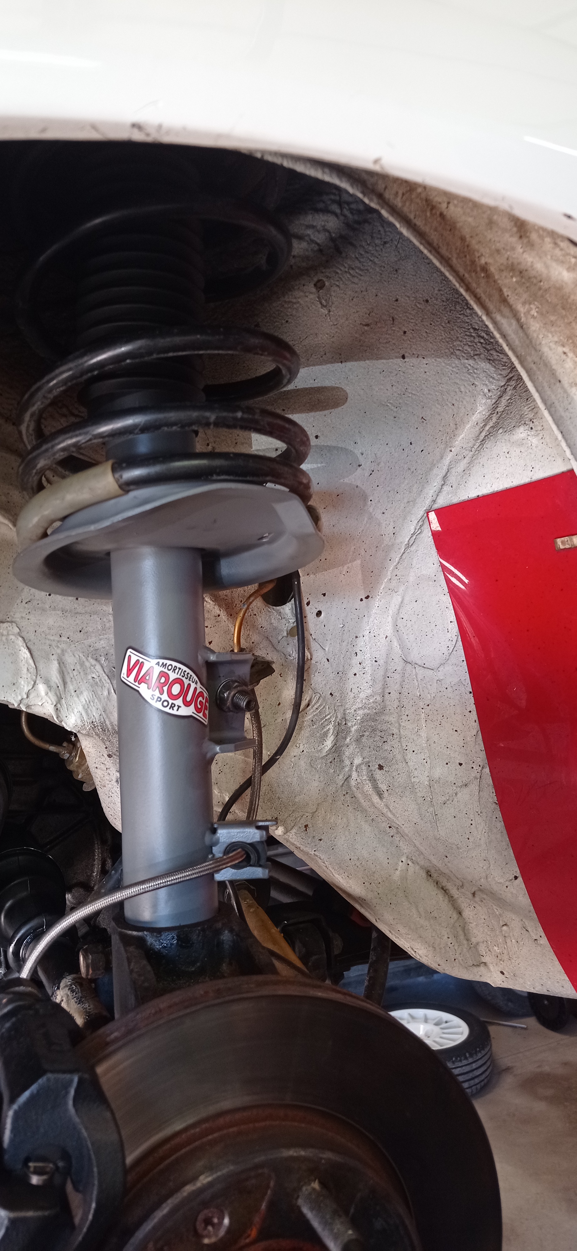

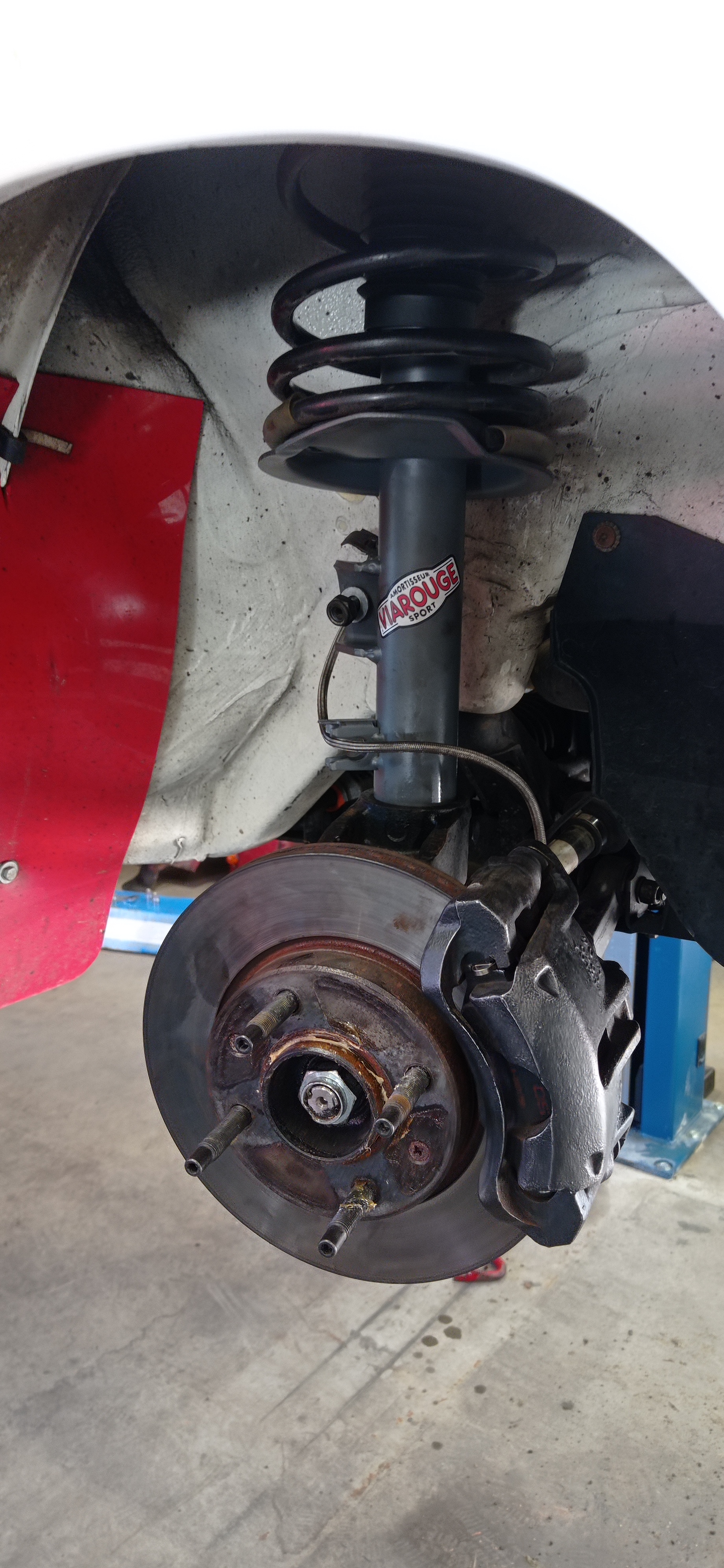

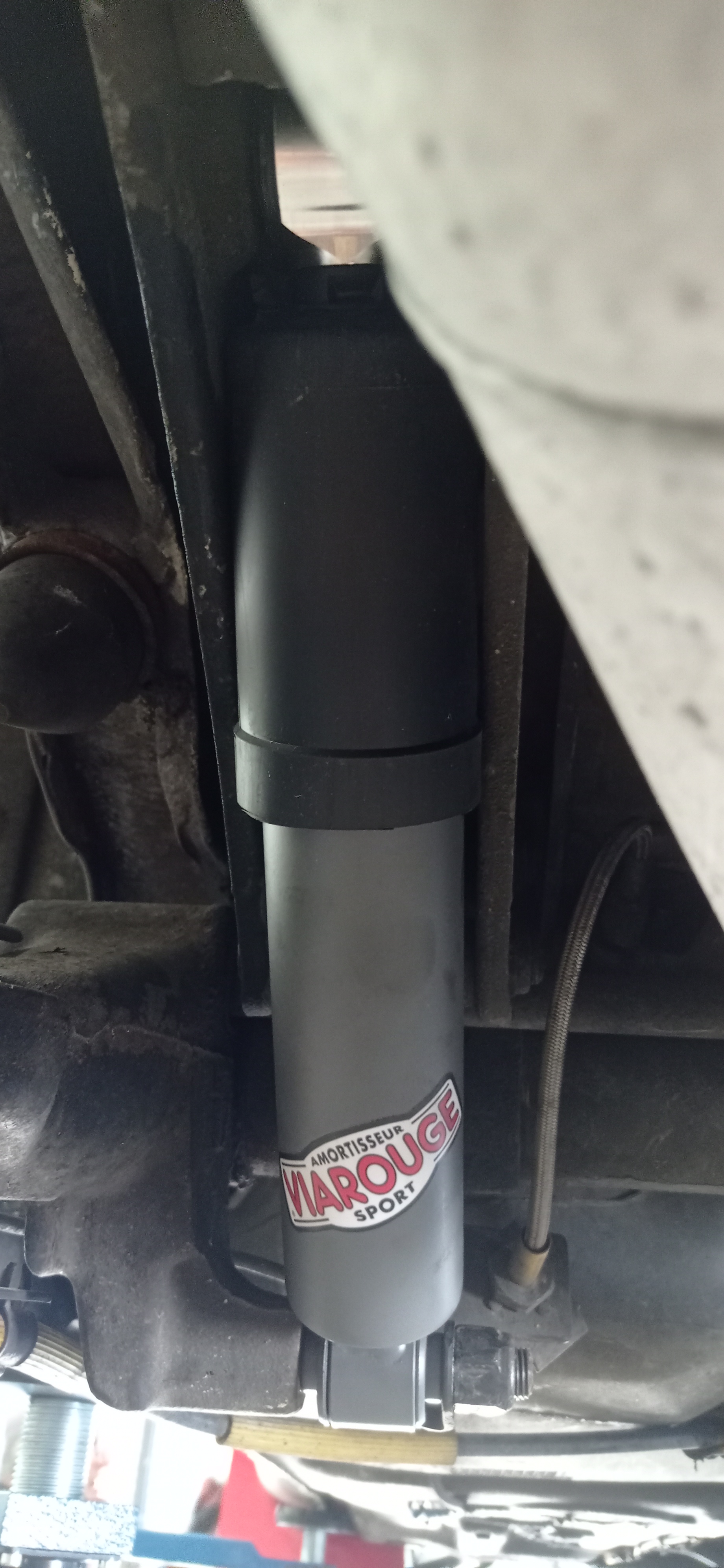

Messages : 1596
Has thanked : 342 times
Been thanked : 256 times
Re: Ma 205 Rallye 1.3 en Angleterre
langlais francophile a écrit : 06 nov. 2024, 22:57 20241021_154446.jpg
Bonjour à toi, au éminent sujet de sa majesté Charles III..... :mdr: :mdr:
Jai aussi sur ma routière des Viarouge, en lieu et place des Bilstein B4.
Comportement très différent, beaucoup plus précis.......diamètre du corps d'amortisseur au moins 3 fois plus gros que sur les Bilstein.
Très bon comportement, cependant, un peu plus fermes.....mais on ne peut pas tout avoir.
Quelques photos, prises en cours de montage(ce qui explique que certains boulons ne sont pas serrés, et les durites pas en place.
Pour info, j'ai des ressorts courts Eibach, - 3 Cm, en réalité -2,5 Cm
Avant droit
Avant droit
Avant Gauche
Avant Gauche
Arrière gauche
Arrière gauche
Arrière droit
Arrière droit
