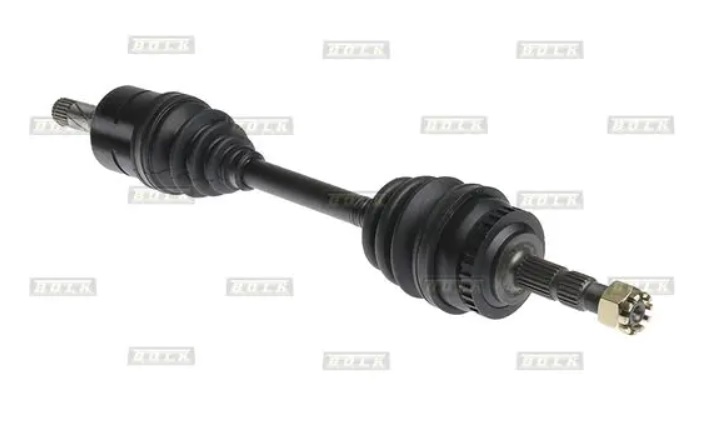

Saxo VTS gearbox is not available for 205 rallye. :(
Differential axis is 16mm for saxo but 14mm for 205 rallye.
Need to change left gimbal :wacko:
Saxo VTS axle ratio so long for 205 rallye

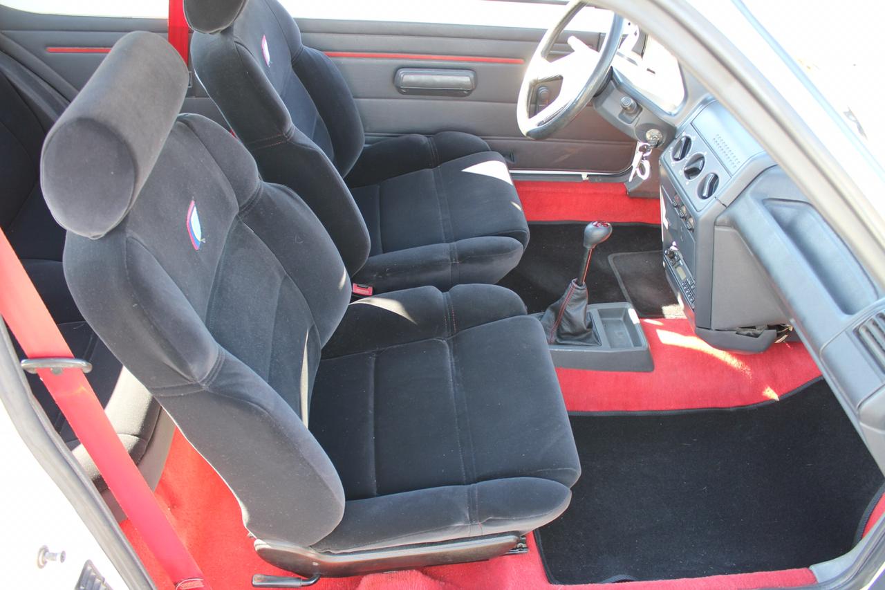

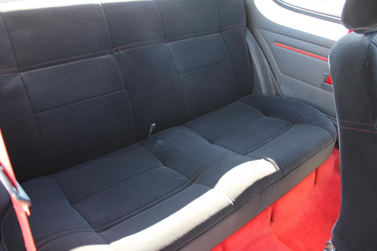

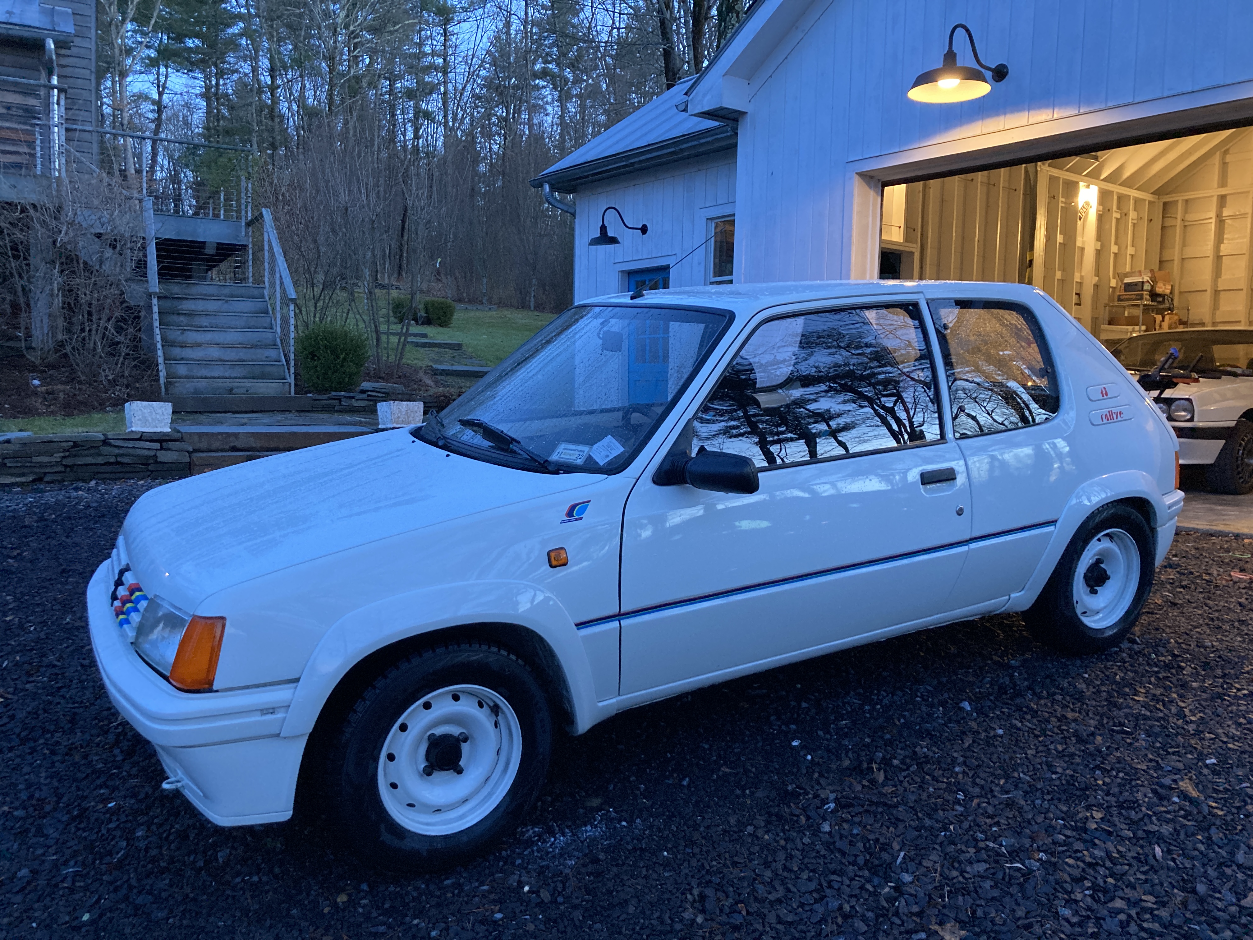

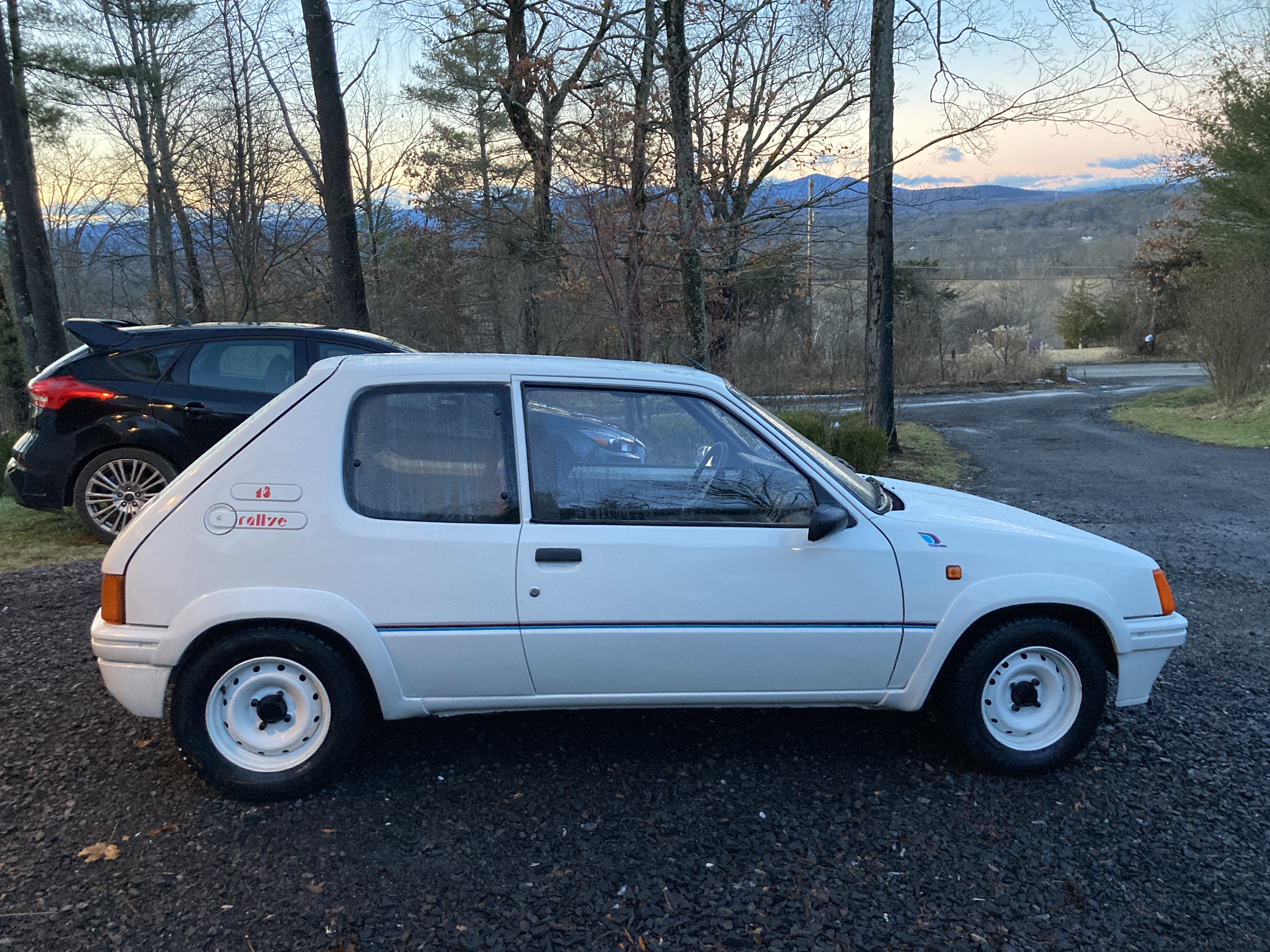

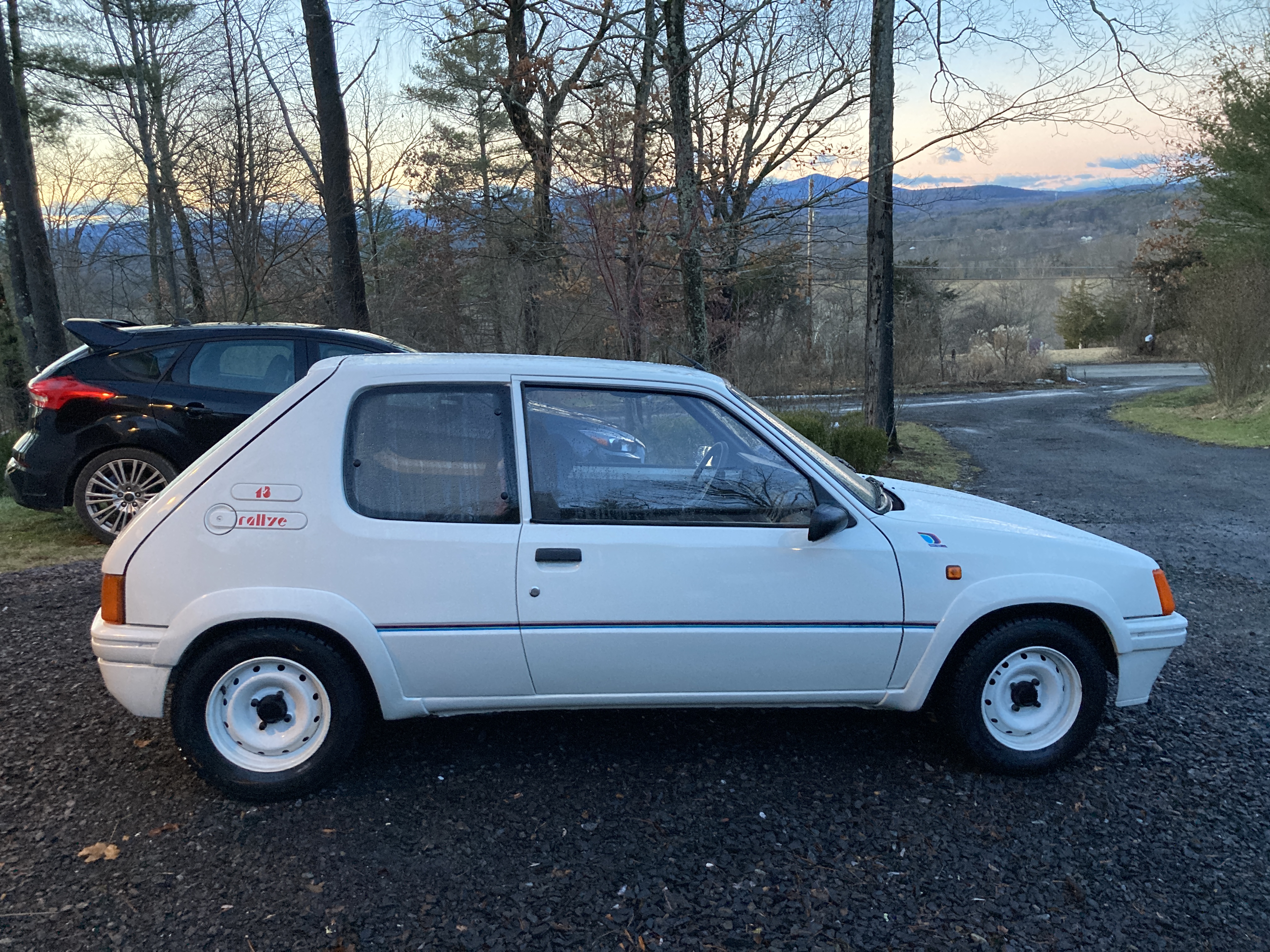

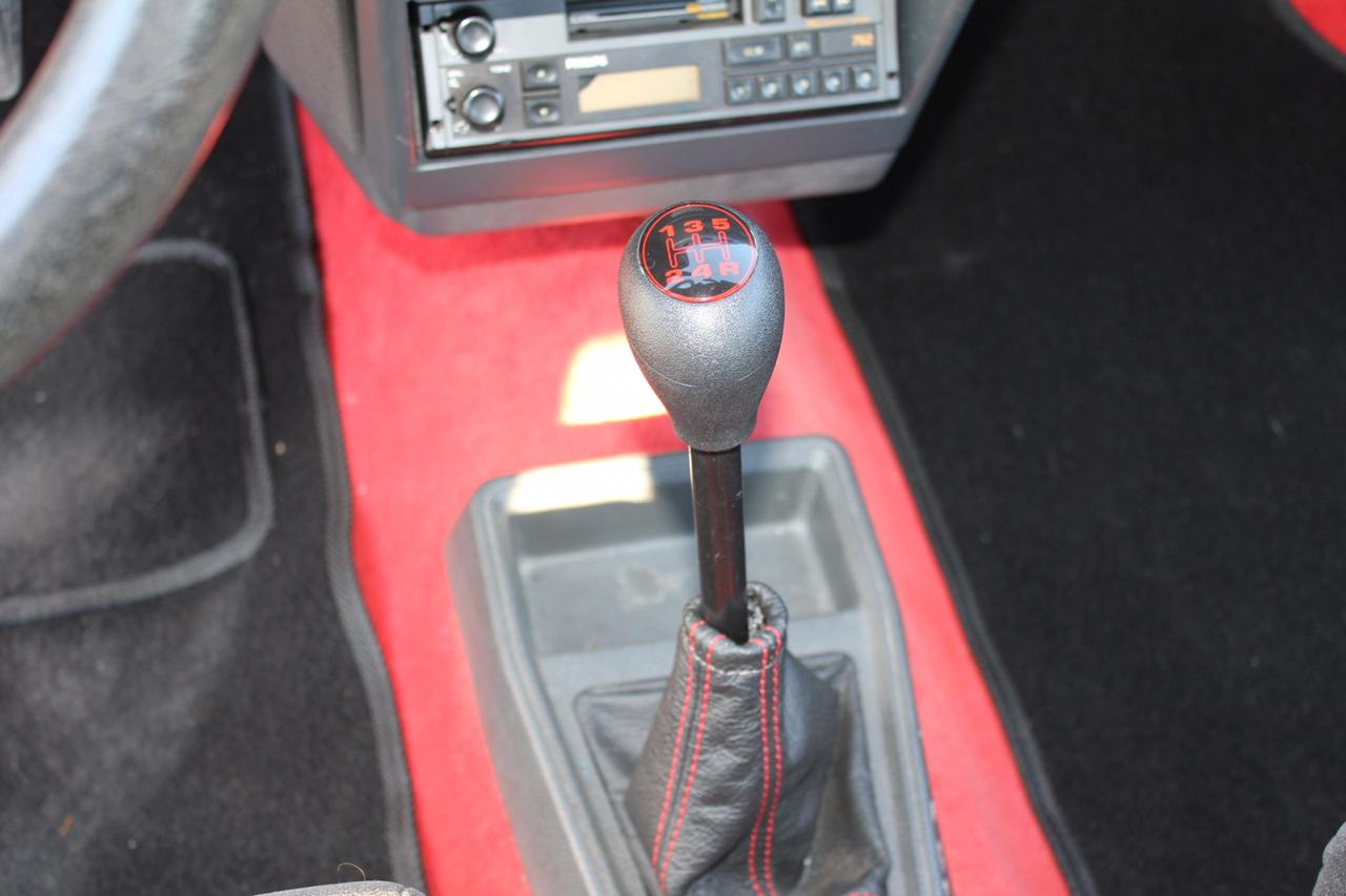

Je suis originaire du Pays de Galles, j'aime ces voitures car quand j'étais enfant, l'étape WRC était dans ma ville. J'ai vécu aux États-Unis pendant 10 ans, d'abord dans la ville de New York et maintenant dans les montagnes de New York. Routes de conduite incroyables ici! J'ai principalement eu des intégrales Delta (8v, 16v, Evo1). Mais
J'ai toujours voulu une 205 sportive, mes amis avaient des GTI lorsque nous roulions pour la première fois au Pays de Galles et plus tard mon jeune frère avait une 106 Rallye. Il avait aussi une Tommi Makinen Lancer mais adorait la 106.
Cette 205 Rallye a été mise en vente en Grèce et elle est arrivée ici en août 2020. Je voulais un «pilote» pas une «reine du garage». Le gars chez qui j'ai acheté avait deux 1.3 Rallye et un 1.9 Rallye. Celui-ci qu'il a restauré, principalement des travaux à l'intérieur et de la peinture. Il a environ 150,000 km et est une construction de 1990. Encore quelques photos d'elle! Salut, Dan

Dans ce scénario, aurai-je également besoin d'utiliser un joint homocinétique interne et un démarrage d'un Saxo sur l'arbre de transmission 205?
Est-ce ce que Jeans entendait par 'Gimbal' gauche? J'essaye de comprendre ce qu'est un 'Gimbal' ?! :)
Messages : 13488
Has thanked : 467 times
Been thanked : 1113 times
Re: Bonjour de New York et de mon Rallye!
Non si on récupère le boîtier de differentiel de la 205 (axe en 14mm), on conserve aussi les transmissions de 205 :ok:

NewYorkRallye a écrit : 03 janv. 2021, 20:45 Est-ce ce que Jeans entendait par 'Gimbal' gauche? J'essaye de comprendre ce qu'est un 'Gimbal' ?! :)
Il devait vouloir dire CARDAN :unsure:

Google Translate 'Cardan' > 'Gimbal' :unsure:
je pense que 'cv joint' en anglais :)
