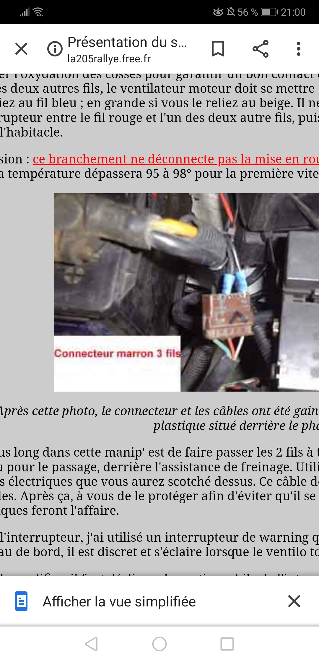

:blink: Bon effectivement ce n’est pas pareil ... :blink:
tu penses que c’est quoi Jean-Luc comme bidouillage qui aurait pu être fait ..?

Tu n'a rien qui a été branché sur la broche marron composé du fil rouge bleu et beige ?

Non non je n’ai rien du tout, la prise est bien présente mais rien dessus, ce relais est complètement indépendant du premier ventilo :boxt:
Je pense que je ne vais pas plus me poser de question et virer ça ^^

Ça ressemble à un montage pour des longues portées ;) Elle a peut-être eu ça dans une vie antérieure :rolleyes:
