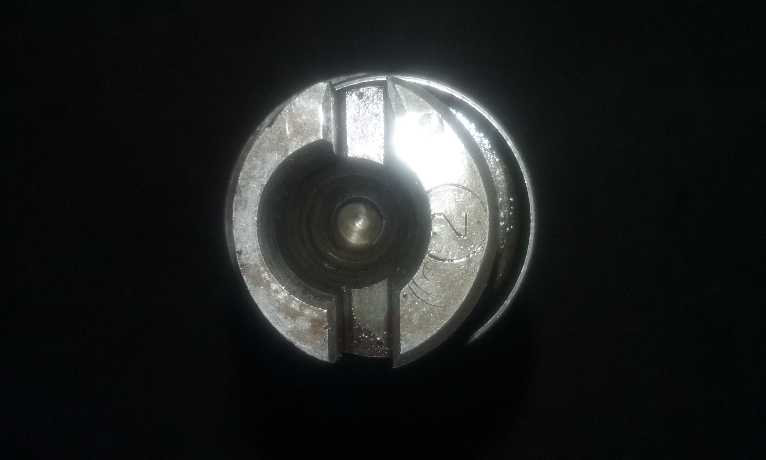

Sinon, à part le repère 2 en bout d'aac, il y a autre chose que l'on puisse voir un repère autre ou il faut mesurer les cames parce que moi le 2 frappé en bout d'arbre ressemble à un ceux d'une mobylette volée
- bob_063
- Messages : 3915
- Has thanked : 568 times
- Been thanked : 337 times
Re: Ouverture moteur
oui, pas d'inquiétude, la frappe n'est jamais bien belle ...
Ton AAC est bien d'origine
