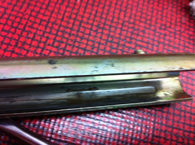

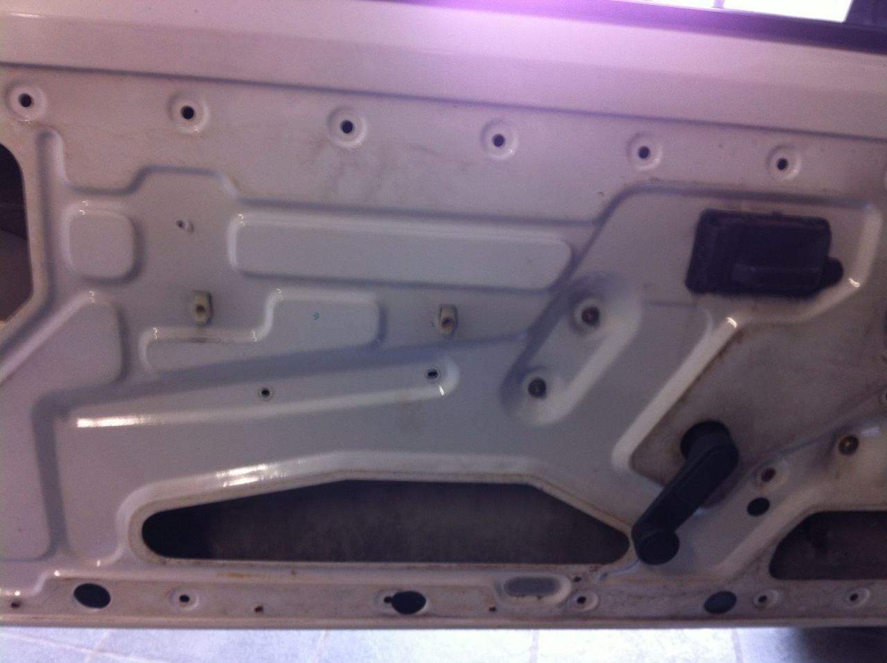

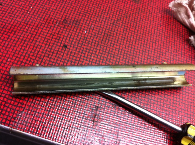

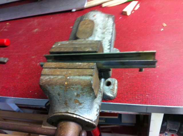

Je me suis penché sur ce problème ce matin, et .....
je pense avoir trouvé une solution sans devoir changer le mécanisme
en tous les cas, ça fonctionne pour moi, je n'ai plus de baisse vitre "automatique"..
premièrement, il faut retirer la garniture et tout ce qui va avec et retirer la coulisse qui est tenue par 2 écrous, juste en dessous de la poignée.
ensuite, retirer la graisse pour ceux qui comme moi les avaient graissées
et là on peut apercevoir l'usure du à une utilisation de plus de 20 ans...
ensuite, je l'ai resserrée un peu à l'étaux , il ne faut pas exagérer sinon on ne sait plus y rentrer la rotule,
et puis il ne faut pas que ça devienne trop dur non plus.
ensuite il suffit de tout remonter..
Et le tour est joué, je retrouve un lève-vitre facile d'utilisation mais qui ne descend plus tout seul .
j'espère que ça peut fonctionner pour vous aussi..
