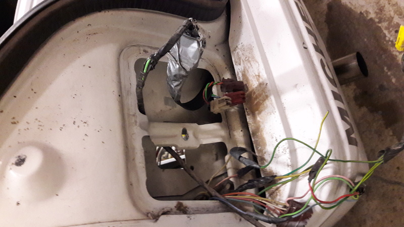

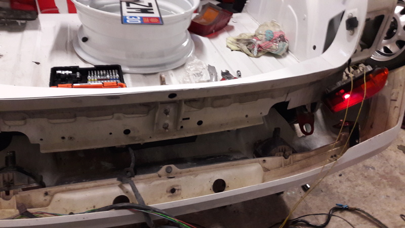

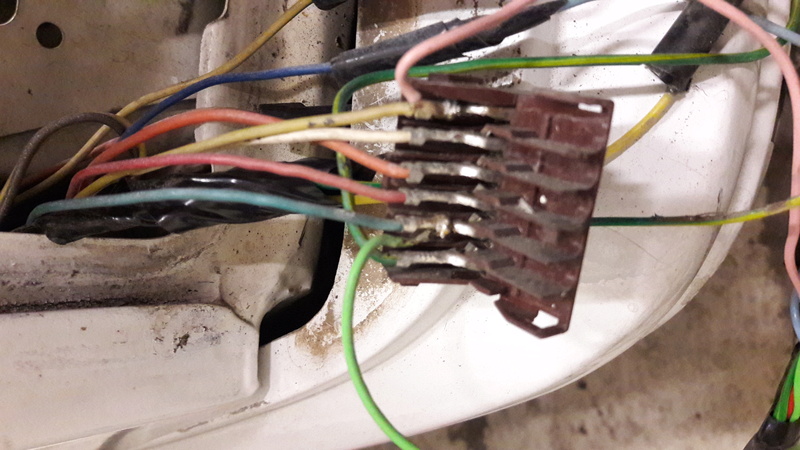

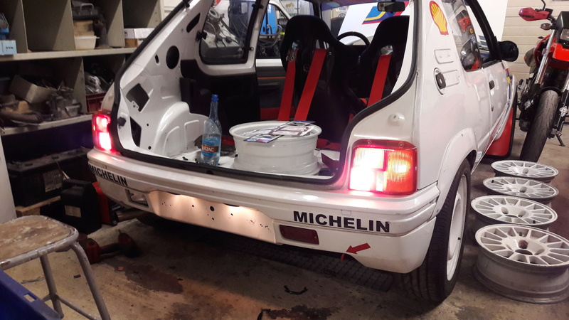

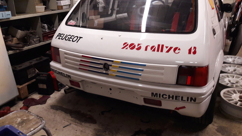

Face arrière conforme à l'origine, tout s'est bien passé, grâce aux infos du forum. Un grand merci à ceux qui oeuvrent pour nous aider à remettre nos autos en ordre. :ok:
Il y avait un beau b..del là dessous, domino à droite, connecteur marron de gauche avec fils dans le désordre, soudures...
Bricolage de boule de levier, à base de celle de l'XAD et d'une pastille trouvée à la casse. Un peu de peinture rouge, et hop un pommeau sympa pour 3 fois rien :mrgreen:
Hier, petite virée sur nos belles routes sinueuses, l'auto est sympa à rouler, malgrès un train avant complètement déréglé (trop de pincement, vu l'usure extérieure prononcée des pneus avant...). Le freinage est efficace, limite trop sur l'arrière (train gti à disques). Suspension raide (Bilstein au 4 coins avec ressorts courts) ça sautille sur les routes bosselées, un vrai kart quand le revêtement est bon :ok:
Retour en roues de 14 au plus vite, le 15 ça tire long et ça frotte de partout :rolleyes:

Ca y est, tu commences à la bichonner :ok: C'est bien B)
C'est sur que le 15".... :o Elle sera magnifique avec les SL404 en 14" mais si t'as l'occasion, essayes la avec du 13".... <oo>

Ce hayon avec cette râpe... unique ! J'aime beaucoup :ok:

En effet, la déco arrière avec cette râpe (Dimma à priori) lui donne un petit côté T16 qui ne me déplaît pas, finalement ;)
J'étais réticent au départ, mais mon fils a fini de me convaincre que c'est pas si laid, en fait :mrgreen:

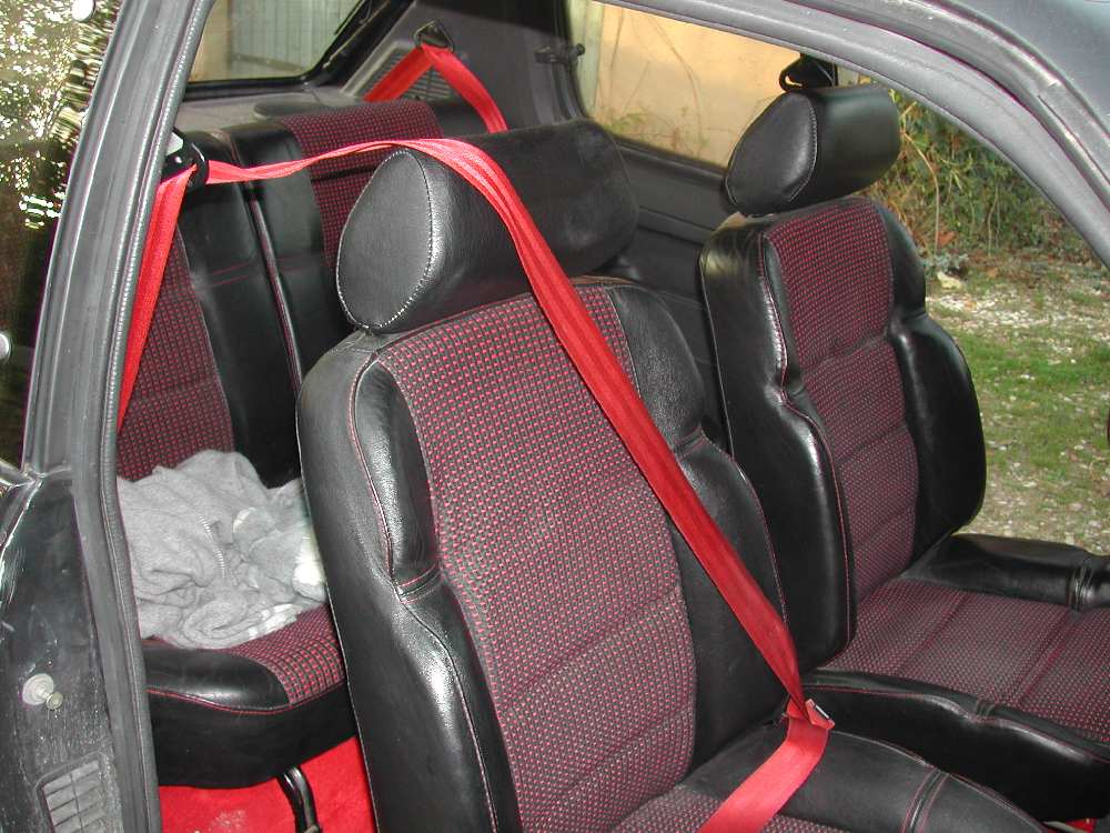

Petit colis arrivé tout à l'heure, il me manquait une boucle de ceinture arrière, dans le lot fourni par Arnaud13, j'ai donc acheté un complet pour pas trop cher :ok:
Objectif à terme: rhabiller l'intérieur avec plastiques et ceintures, mais conserver les baquets et harnais.

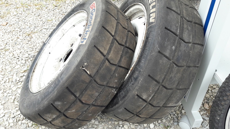

Le 185 55 14 a une circonférence de roulement inférieure au 165 70 13, sauf erreur de ma part? Donc ça devrait être pas mal non?
Le 15, en tous cas c'est pas top du tout , surtout avec une auto "posée"... :angry:

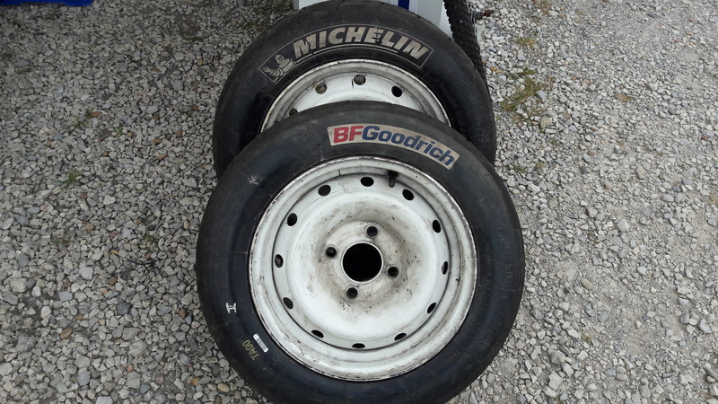

J'ai acheté 2 roues en 13 à la bourse d'Avignon, montées en slick. Avec 2 autres ça pourra me faire un train "dédié circuit" ;)

le 185-55-14 est la référence en 14" et homologué de surcroit :ok: (la circonférence est plus petite mais dans la tolérance)
Les pneus sont typés pluie sur les 13", attention sur le sec ça va se détériorer hyper vite... :unsure:

Elle font rouge Roland Garros non ? A moins que ce soit les photos qui soient trompeuse :blush:

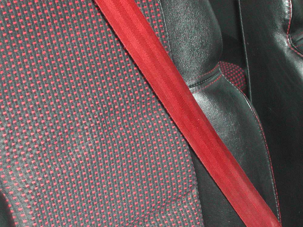

Les Garros ont la couleur de la terre battue. Ca fait très orangé, bien plus "rouge brique" que ça (j'en ai et ça se voit ! :wacko: ). Elles me paraissent OK en couleur de mon côté.
Et sur les Garros elles étaient à enrouleur je pense (j'espère ! Vu le niveau de gamme ! -pour l'époque- )

Rollans garros / Rallye jamais fait attention moi :wacko:
j'avais des Rolland Garros sur ma 1900 a enrouleur arriere ben j'ai jaimis fait gaffe à la diiferences de couleurs B) ( pt'etre car elles etaient crades :mrgreen: )
Personne à une photos des 2 types de ceintures pour comparer :rolleyes:

voila des Rolland Garros ellees etaient sur ma 205bon il y a le flash elles font propres :ph34r:

jean a écrit :Et sur les Garros elles étaient à enrouleur je pense (j'espère ! Vu le niveau de gamme ! -pour l'époque- )
Les RG cab n'ont pas d'enrouleurs ;)
Alors chez Peugeot c'est des radins ! :lol:
Il me semble qu'elles sont bien couleur "terre battue" non ?
En tout cas c'est le cas de celles que je traine à l'arrière (plus pratique pour les gamins), c'est pas le rouge des ralloches.
peut-être celui des "champions" alors ???

Oui couleur terre battue pour les RG, les champions sont les mêmes que les rallyes par contre je crois !
